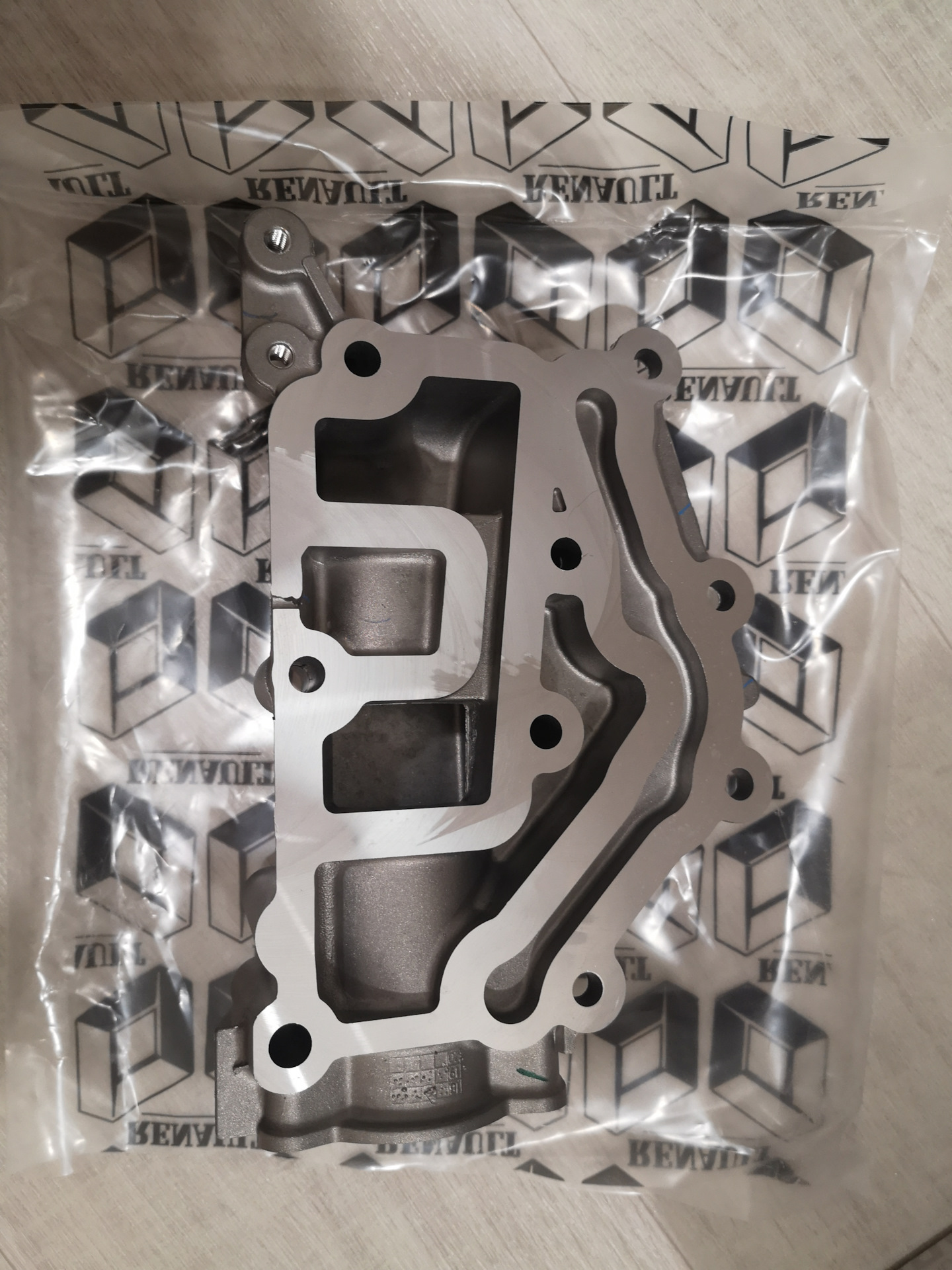

Так как корпус стоял пластиковый, то решил, что пришло время менять на силумин.
Поиски б/у корпуса на авито успехов не принесли. Цены от 2500 и нет в нашем регионе.
Видел, что продают неоригинальные собранные новые корпусы за 3150, но что-то не рискнул заказывать китай/Тайвань.
Полез смотреть цены на новый оригинал. Нашёл за 2900. Сразу заказал.

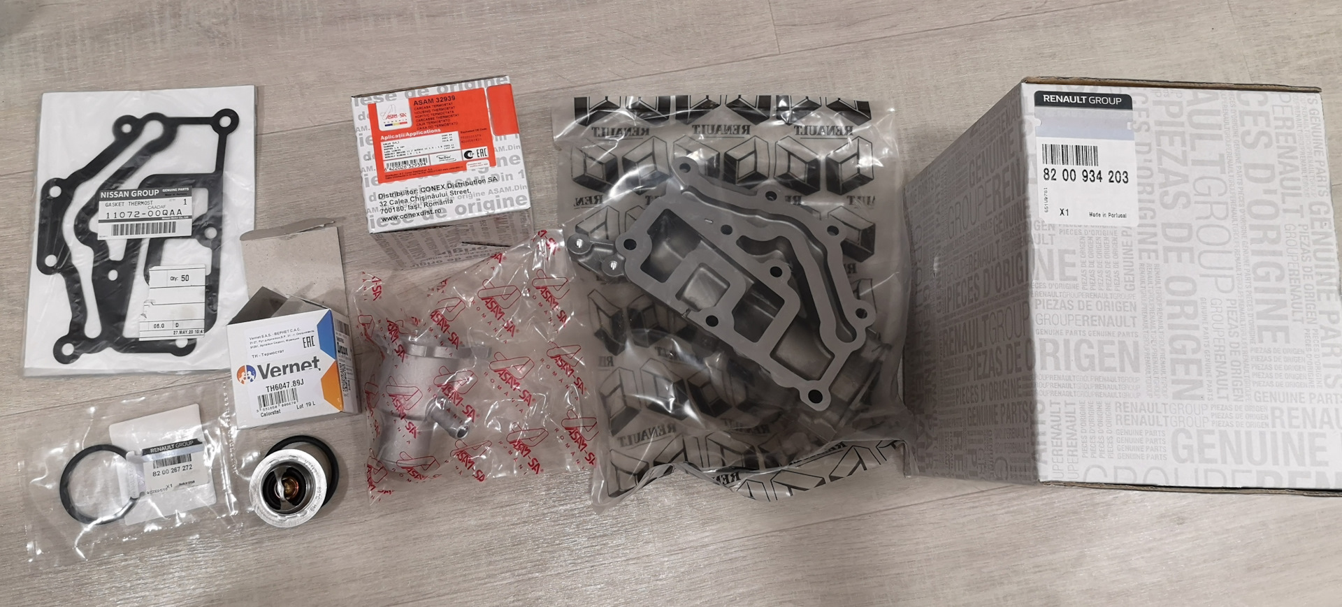

Дополнительно купил металлический фланец( лишний отвод заглушил на нем болтом с герметиком), термостат vernet на 89 градусов (под мкпп), оригинальную прокладку термостата (колечко), прокладку корпуса ниссан и датчик температуры на 2 контакта Era.
Общая сумма вышла 4718.
В леруа купил болт м6х70 и три болта м6х20 для крепления фланца к корпусу — отдал около 60 руб.
В системе был залит красный антифриз Felix, поэтому его же и купил. Канистра 10 литров красного феликса G12 — 890 руб.
Работа по замене на СТО — 1215 рублей.
Итого: 6883 руб с учетом работы.
UPD. Артикулы запчастей:
Корпус RENAULT 8200934203
Фланец ASAM 32939
термостат Vernet TH604789J
прокладка термостата Renault 8200267272
прокладка корпуса NISSAN 1107200QAA
датчик ERA 330922

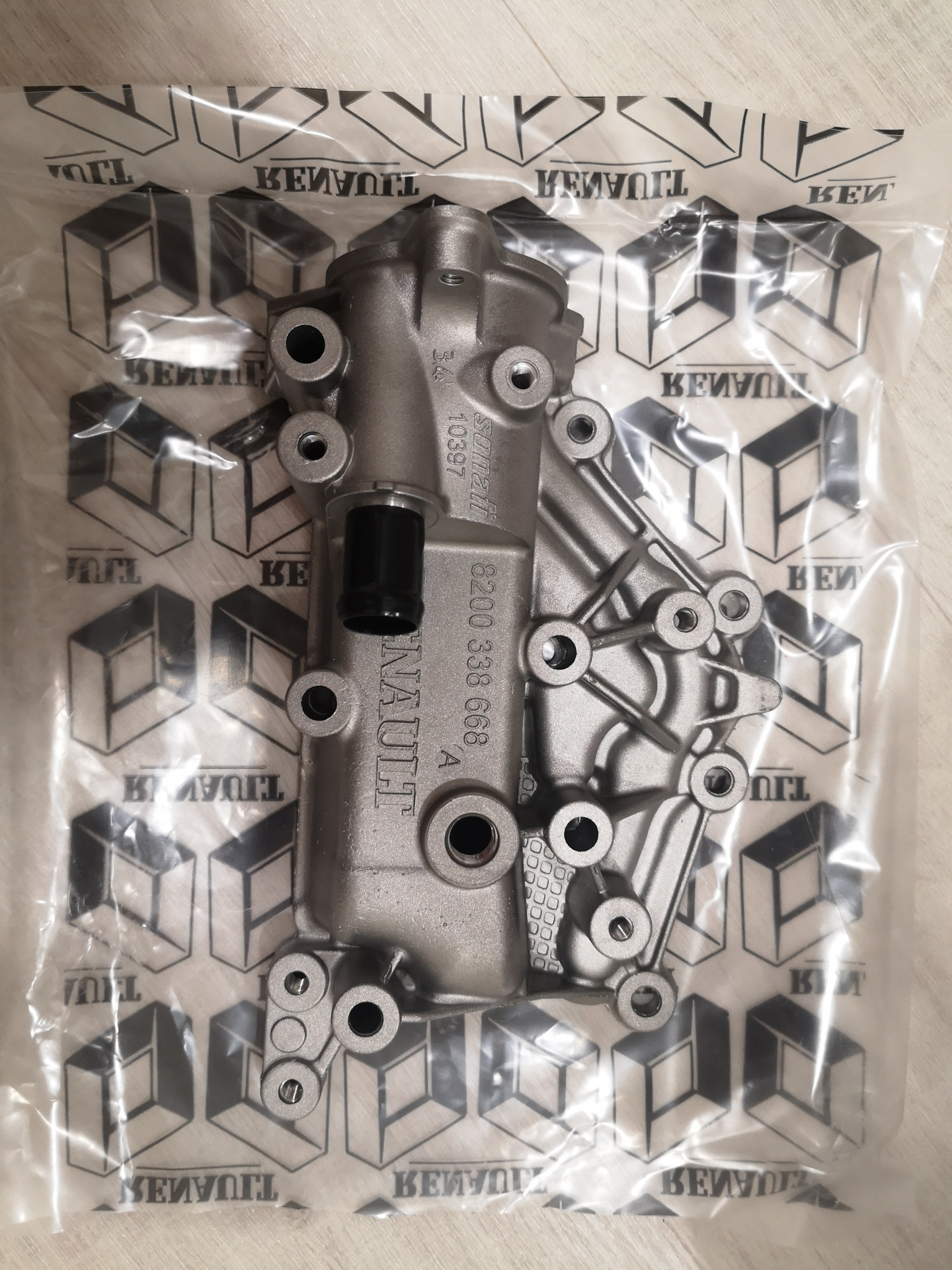

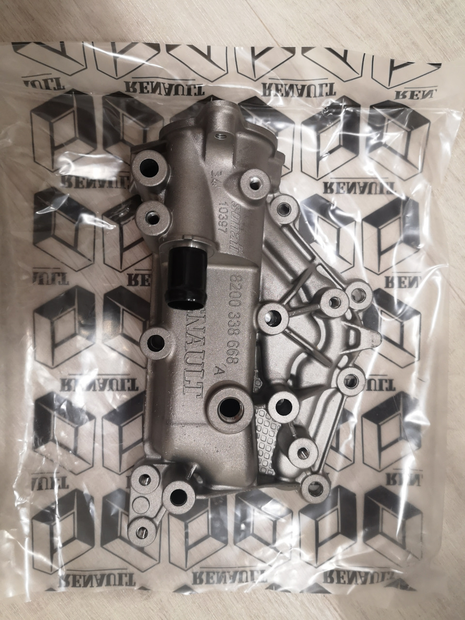

Интересно, на всех оригиналах корпусов термостата Рено, что стоят на машинах, нет никаких дополнительных надписей кроме номера реферанса к примеру 8200338668 и RENAULT.
А на Вашем купленном оригинале 8200934203 почему-то кроме этого присутствует дополнительная надпись какой-то фирмы SONAFI.
Это что означает? Кто знает? Может кто-то под Оригинал косит?
Но тогда почему деталь с реферансом 8200338668 положена в коробку Рено 8200934203 ?
Или теперь SONAFI поставщик Рено?
Хотя на сайте Рено реферанс бьется, рекомендованная розничная цена 4007,52 руб
Покупали корпус где?
посмотрите на авито объявления по корпусам. все теже надписи присутствуют на заводских б/у.
Ну да, посмотрел внимательно, на 8200338668 надписи SONAFI присутствуют и на б\у деталях, я маленько ошибся: на термостате 7700600514 такой надписи нет.
Значит и производители разные.
