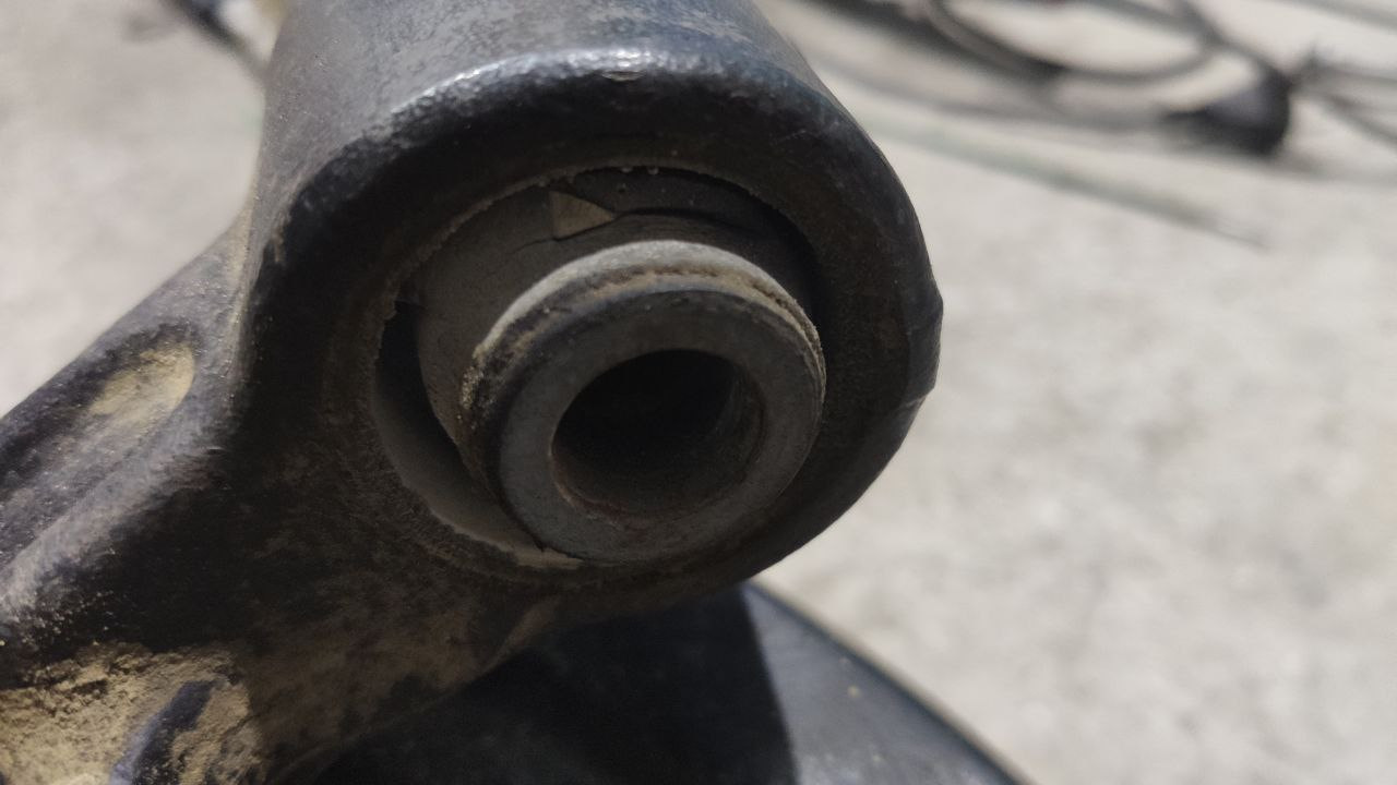

Все началось с крайних положений на развале, мастер сказал что в следующую регулировку уже не хвататить ходов
начал мониторить кто что ставит и остановился на фирме VTR брал на емексе все сайленты вышли порядка 40тг/100дол/7руб
Снарядившись физически и морально с другом Stewardship на эту эпопею, приступили
скажу сразу за 2 дня все обильно промазал вэдэшкой потом еще и маслом (шоб наверняка)
к слову сработало, поепались мы только с 1 болтом остальные повыскакивали, но думаю еще пару лет бы они не дотерпели хоть у нас жарки и сухой климат
управились мы за 2 вечера, перепросовку ездили на сервис делать прессом
по итогу, плотная и сбитая задница)) чего и всем желаю
посмотрим сколько отходит VTR обязательно напишу как начнет проседать
