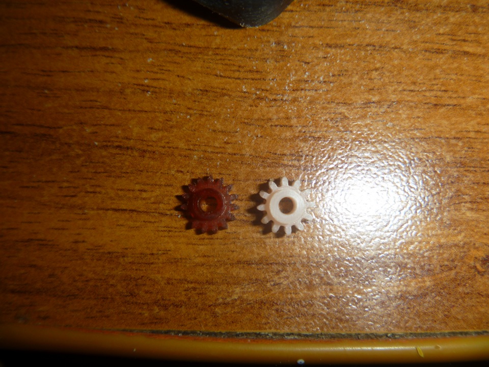

Потом, в один день полетел мой одометр.Разбор приборки на части)

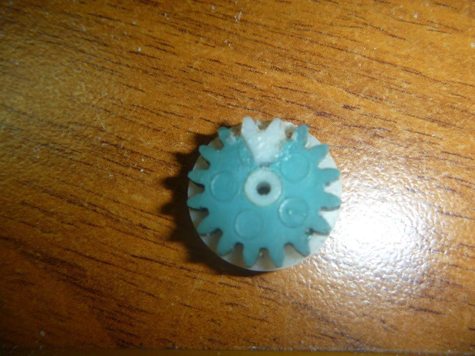

Ну проблемка вышла как у всех, сломался зуб на маленькой силиконовой шестерне.
К братишке, ищем убитые годами модельки,
в моторчике нахожу подобную шестерню. ( не спешим повторять)
Собрал все, поставил на машину, еду все хорошо, пробег мотает и тут раз…не мотает(
Я ошибся с шестеренкой, Зубьев маловато у нее ( на 2 меньше чем надо)

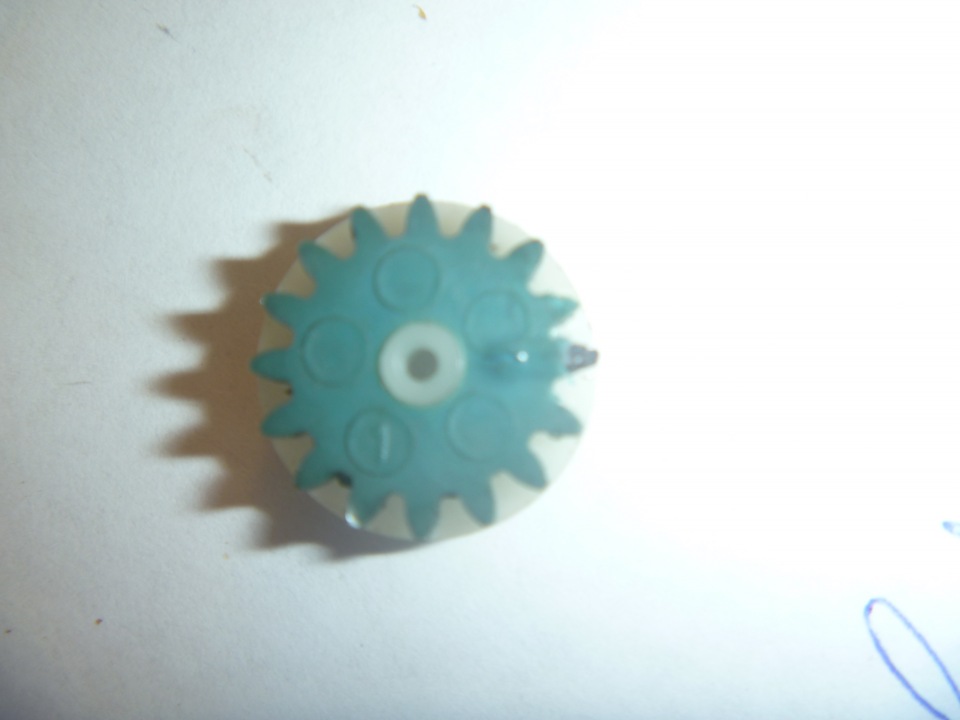

Разобрал опять, оказалось что маленькая шестеренка застопорилась из-за разницы числа зубьев и сломала большую зеленую шестерню)
В итоге маленькую нашел в механизме часов "Янтарь", хотя часовщик утверждал что там даже похожей шестерни нет. ( Утверждаю что она там есть. Размер, число зубьев, все подходит. Только шток сточить и сделать нужное отверстие.)
С зеленой было сложнее… Ну подумал что маленикий гвоздик очень похож) Обрубил его, разогрел и вставил вместо зуба)
Ну тоже крутило как-то с заеданиями) В итоге вырезал пару соседних зубьем и из пластика выточил идентичные зубья, вклеив их на прежнее место. В итоге работает по сей день)

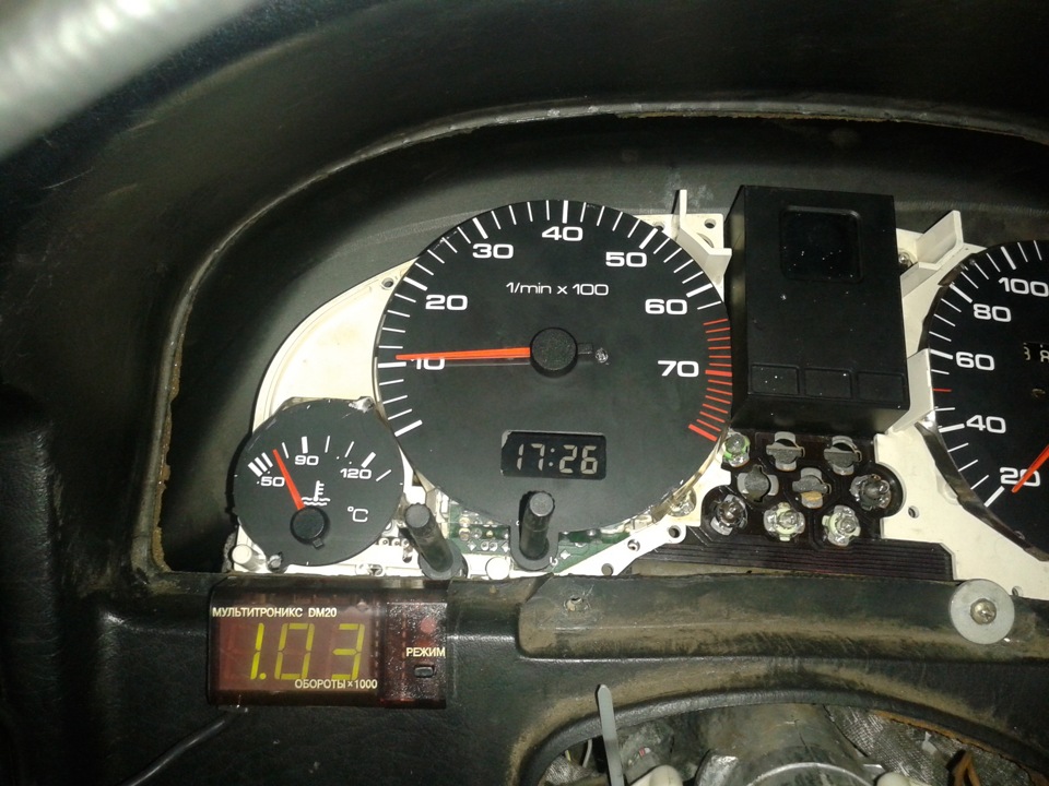

Далее как то когда сидел окно на учебе, разобрал приборку, разобрал тахометр …и блин выпала маленькая железочка) Чего я только не пытался сделать, ставил ее и так и сяк, крутил и то и это) В итоге пару месяцев если не больше катал без тахометра)
В очередной раз приехав в гараж решил еще раз перебрать тахометр…и он заработал))
Правда показывал совсем другие показания) ХХ был 500 оборотов, на 100 км/ч на 5й передаче было 1,5 тыс. оборотов) Пуля ёпрст)
Знал что надо, но было неохота опять разбирать.
И вот вчера опять заехав в гараж, адаптировал тахометр под мои обороты.

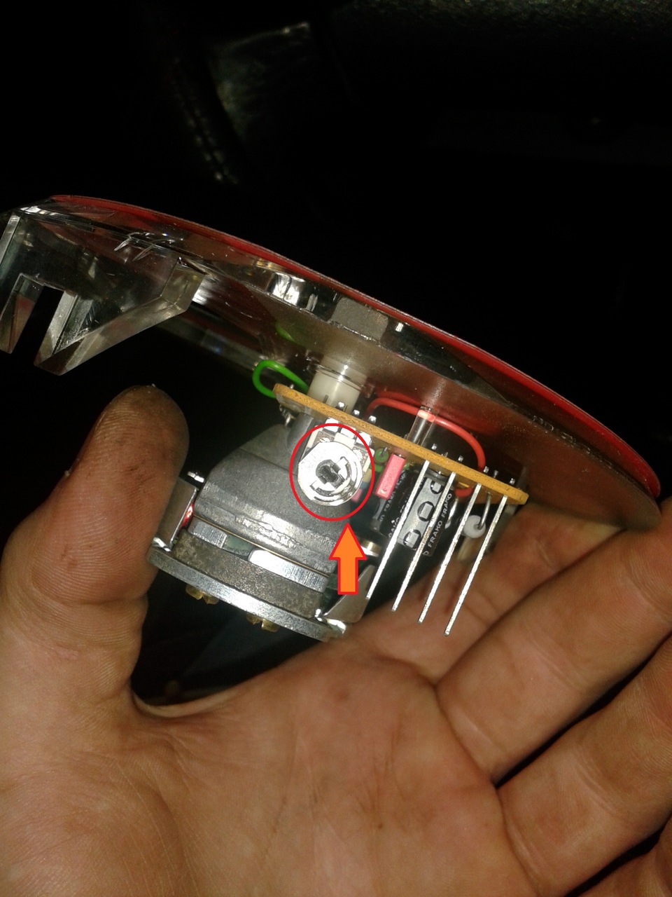

Вот этот резистор надо вращать и изменять тем самым сопротивление "стрелки".
И после десятка раз, снять-подкрутить-поставить тахометр я ~ подогнал обороты.
