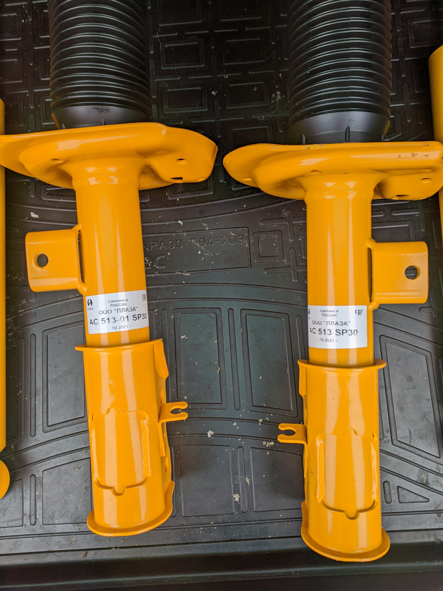

Пришли заказанные амортизаторы plaza sport с занижением 30 мм, чего должно хватить для пружин -40мм.
Это амортизаторы для седана были взяты целенаправленно, так как корпуса передних амортизаторов кросса отличаются — у них выше чашка. Следовательно, чтобы при установке уже ранее заказанных пружин (Eibach Sportline E20-47-006-02-22 для SW) перед не поднялся выше зада, а посадка была ровной, нужны обычные корпуса. Спасибо DenisTZ за подсказку в этом вопросе!
Изготовление заняло около 3 недель, доставка Спб=>Москва 2 дня, потребовалась предоплата из-за не совсем стандартного заказа.
Пожалуйста, не надо мне писать что кросс занижать кощунство и тд и тп. Мне джип не нужен, покупался в основном из-за большей привлекательности кузова, а езжу 90% по хорошим дорогам Москвы

добрый день, получается у вас 2 передних амортизатора плаза спорт -30 для седана, а 2 задних тоже плаза спорт только для СВ кросс? изучаю вопрос для установки на свой сарай. не устраивает что на новом авто морда уже выше чем жопа.
Добрый, нет, все от седана и перед и зад
напишу вам в лс.

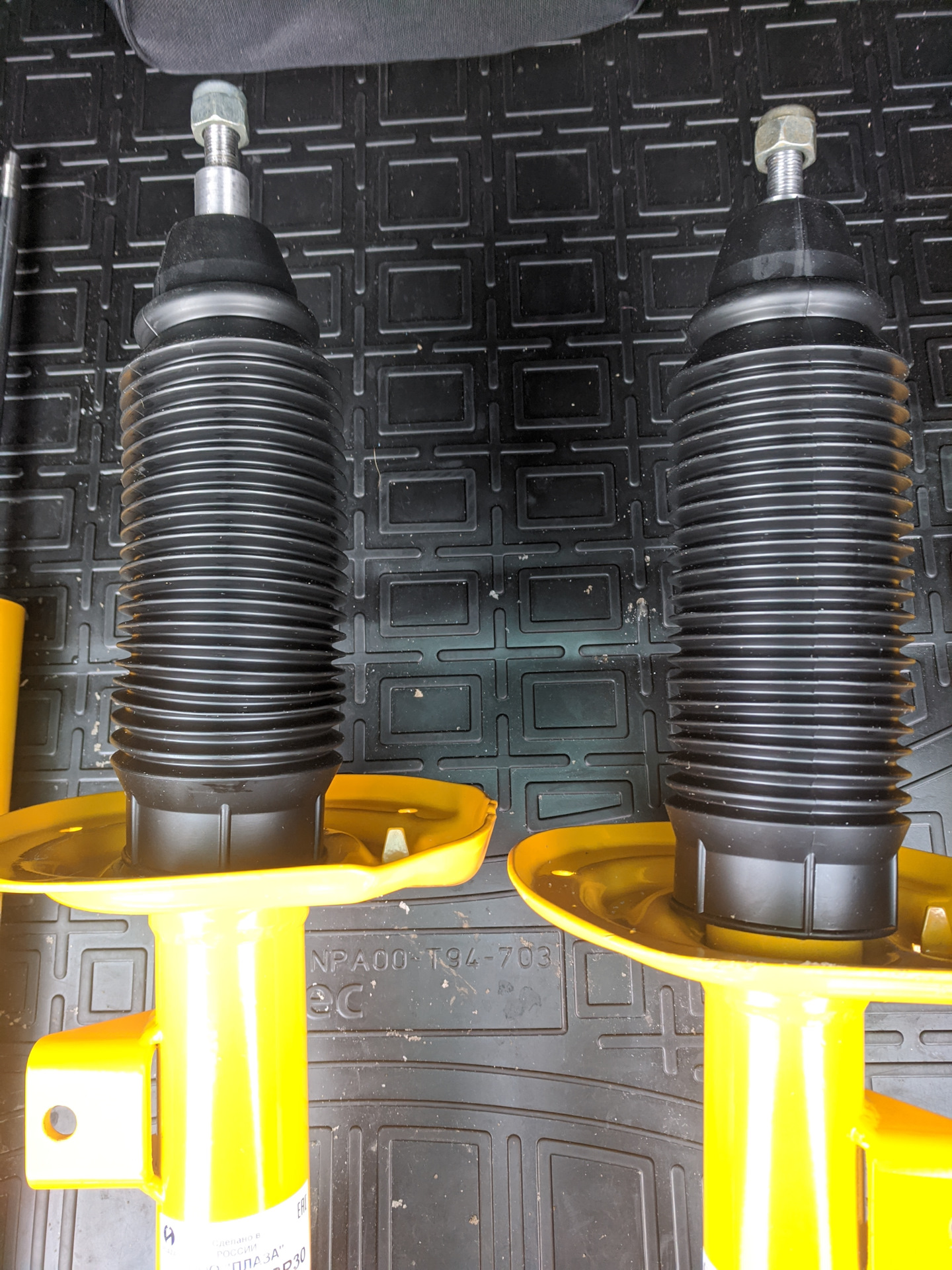

Приветствую. фото замера с рулеткой, начало замера от какой точки? (посадка пружины или основание стойки)
Привет! Это насколько помню от основания, но от крайней точки, а не места крепления болта. Тоесть высота корпуса амортизатора по сути, хотел сравнить потом отличается ли от стандартоной
понял.спасибо огромное
Незачто)
Привет!
А мы с Денисом запутались при заказе, и мне вместо обычных пришли cross, с передней чашкой +17мм.
По вашим расчетам с пружинами на — 30 они как работать будут, подскажешь?
Привет! Сам тоже чуть не взял кросовые вовремя успели разобраться
Вобщем то разницы думаю никакой просто перед на эти 17 мм будет приподнят относитьльно зада, как это на стоке и есть
Так и есть. У меня стойки без занижения. Пружинами на — 30 и хочу эти лишние 17мм убрать. Вот думаю как на лежачих будет.

а чем задние от стока отличаются, конструкция то та же?
Да, задние ничем, такие же по размерам
(Это если сравнивать седан и кросс)
А так тоже однотрубные, просто без переворачивания
reol
Задние, как и передние отличаются от стока кардинально — это Однотрубные амортизаторы.
Родные двухтрубные?
Конечно. Как и на практически на всех автомобилях, сходящих с конвейера.
