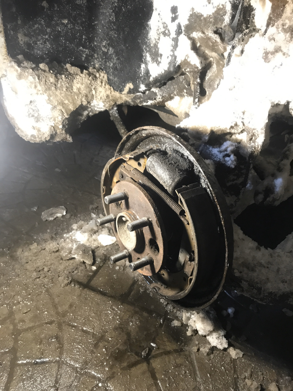

Пропадают тормоза.
Благо я не летаю на авике, все такие 2CTE, а не JZ :)
Тем мне менее, скорость 40, педаль пустая.
За 15 км слышал шорох в задних тормозах, подумал лёд на колёсах и не предал этому значения.
Итог:

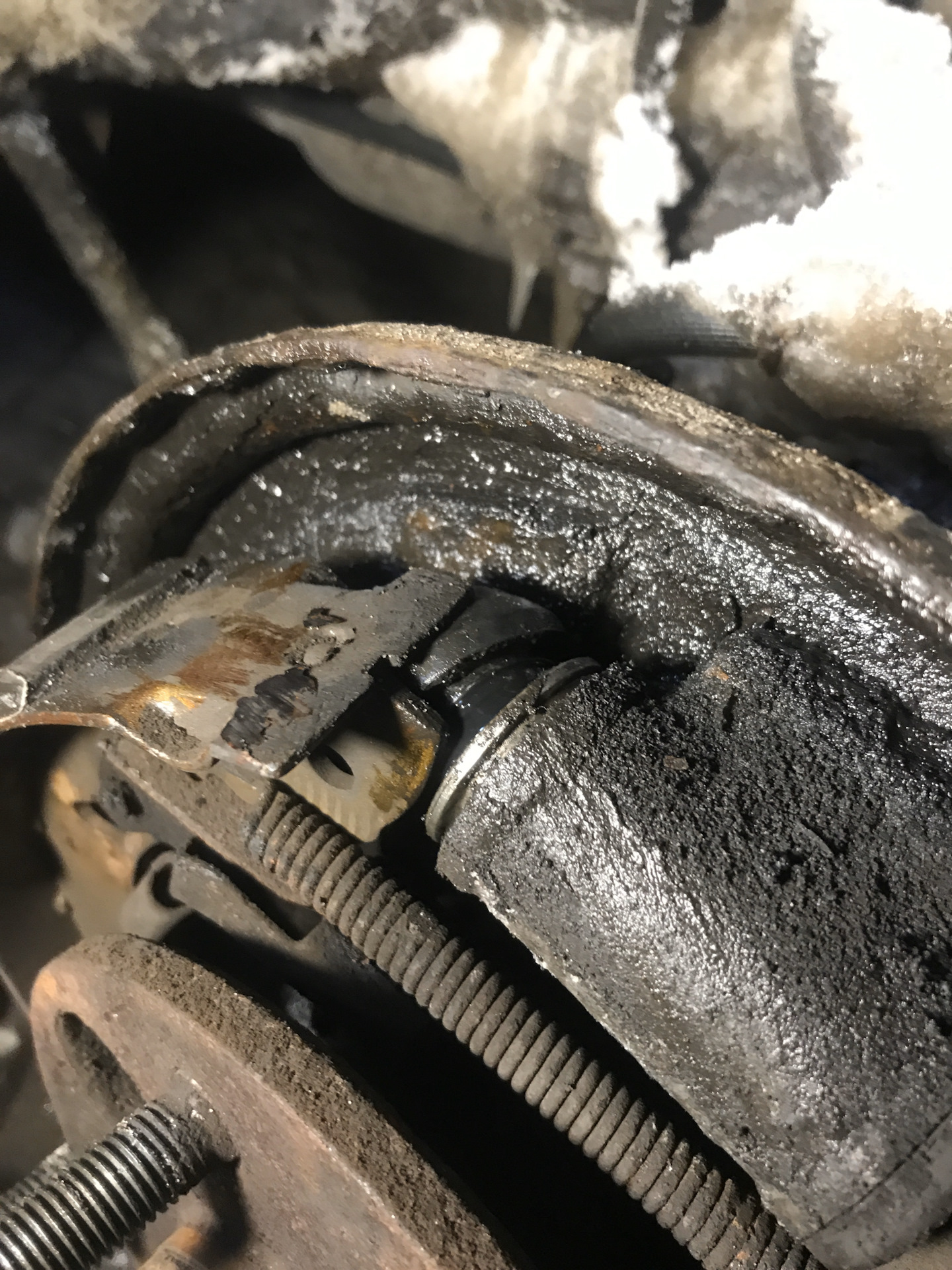

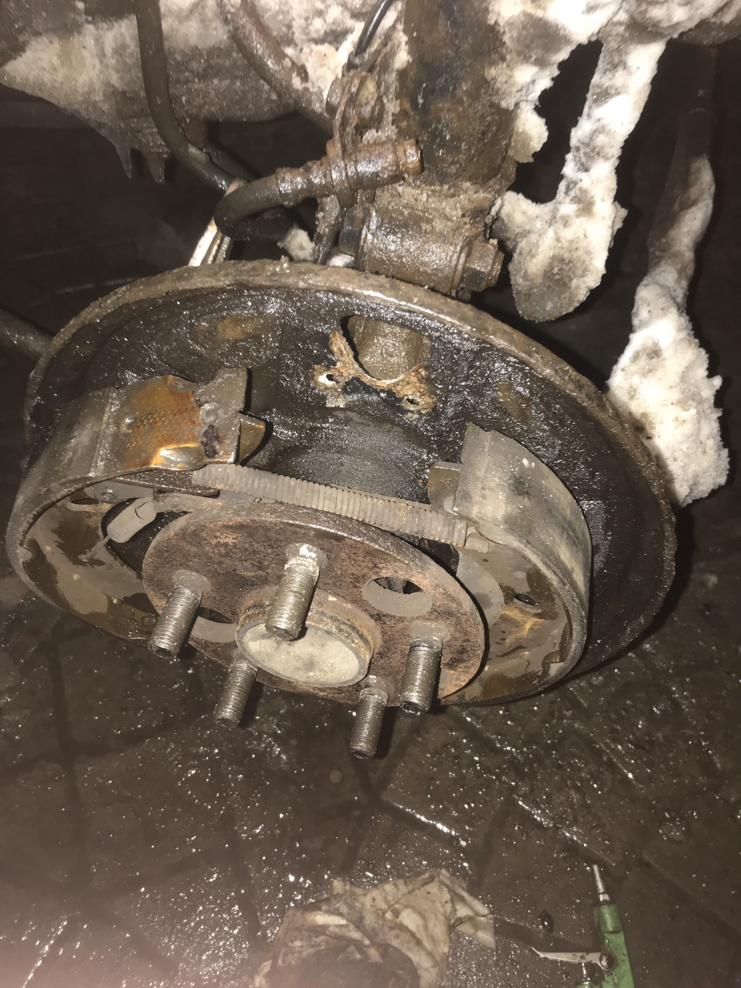

Сгнил солдатик на направляющей барабана, колодка приняла боковую форму, поршень выдавился, жижа ушла.
Заменил (смотри фото), было по наличию в ближайшем магазине, попутно заказал полностью рем комплект на колодки, включая пружины, цена вопроса 14 бел рэ на 2 колёса.
Кому будет интересно, 28 числа добавлю фото.
Сам поршень обошёлся в 25рэ, эквивалент 800₽.
Короче говоря, повезло, за всю историю владения авто, а это с начала нулевых, на моей памяти это третий случай беды с тормозами. Каждый раз везло, только потому что скорость до 60. В любом случае тормозила правая сторона (по диагонали), выручил сервис знакомых.
Ровных дорог, контролируйте тормозную систему. Машину на ход поставил за 2 часа.

Приветствую. Старый тормозной цилиндр остался или выкинул уже?
Выкинул конечно
Жаль, интересовало состояние поршеньков в цилиндре, если он еще в оригинале был
