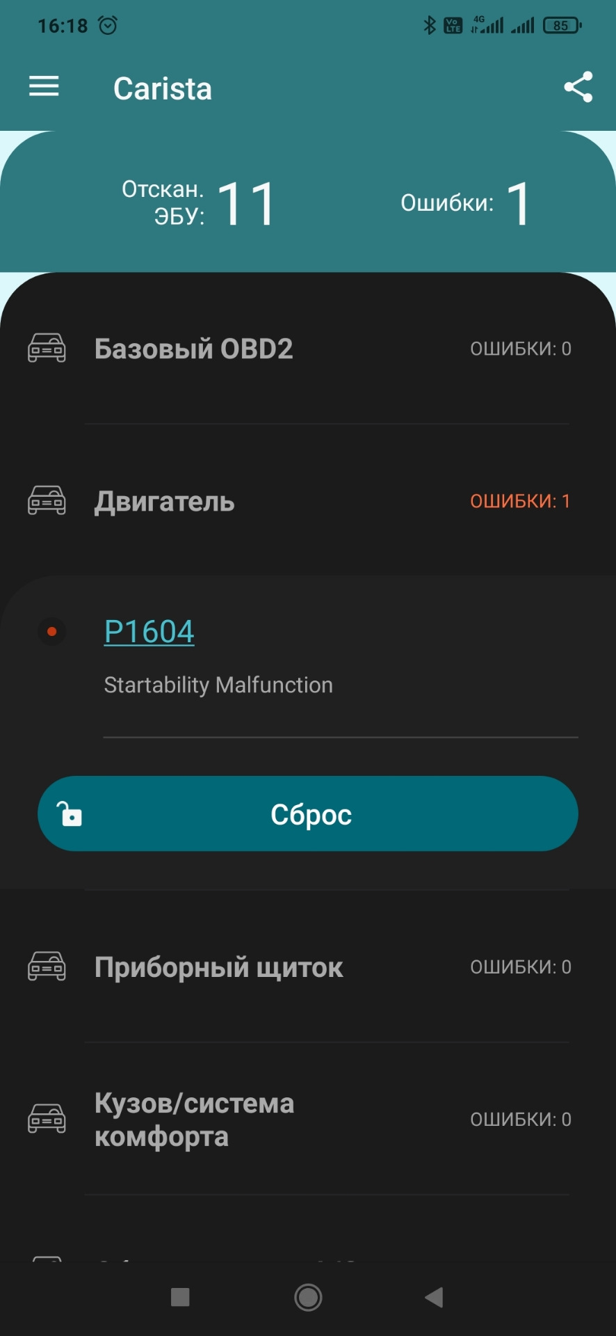

Сегодня поставил программу для диагностики Carista с сайта 4pda, активирована Pro версия. Сканирование показало одну ошибку P1604. Каких то нареканий на работу нет, на приборной панели джеки чан не горит. Сбросил через программу, посмотрим как дальше будет.
Может кто сталкивался с таким?

На ошибку не смотри, простой сбой при зимнем запуске, скорее всего из-за неготовности АКБ. Электролит замерз.

По своему опыту знаю, что на эту ошибку можно не обращать внимания. У меня на ключе, поэтому всегда появляется эта ошибка, когда чуть не докрутил стартером. То есть кажется вот-вот завелась, отпускаешь — ан нет. Удалил и забыл)))
Было недавно такое, что недокрутил ключом и она заглохла.
Вот отсюда ошибка. И она все время будет появляться после таких случаев. можете даже попробовать искусственно создать ситуацию и посмотреть)))
