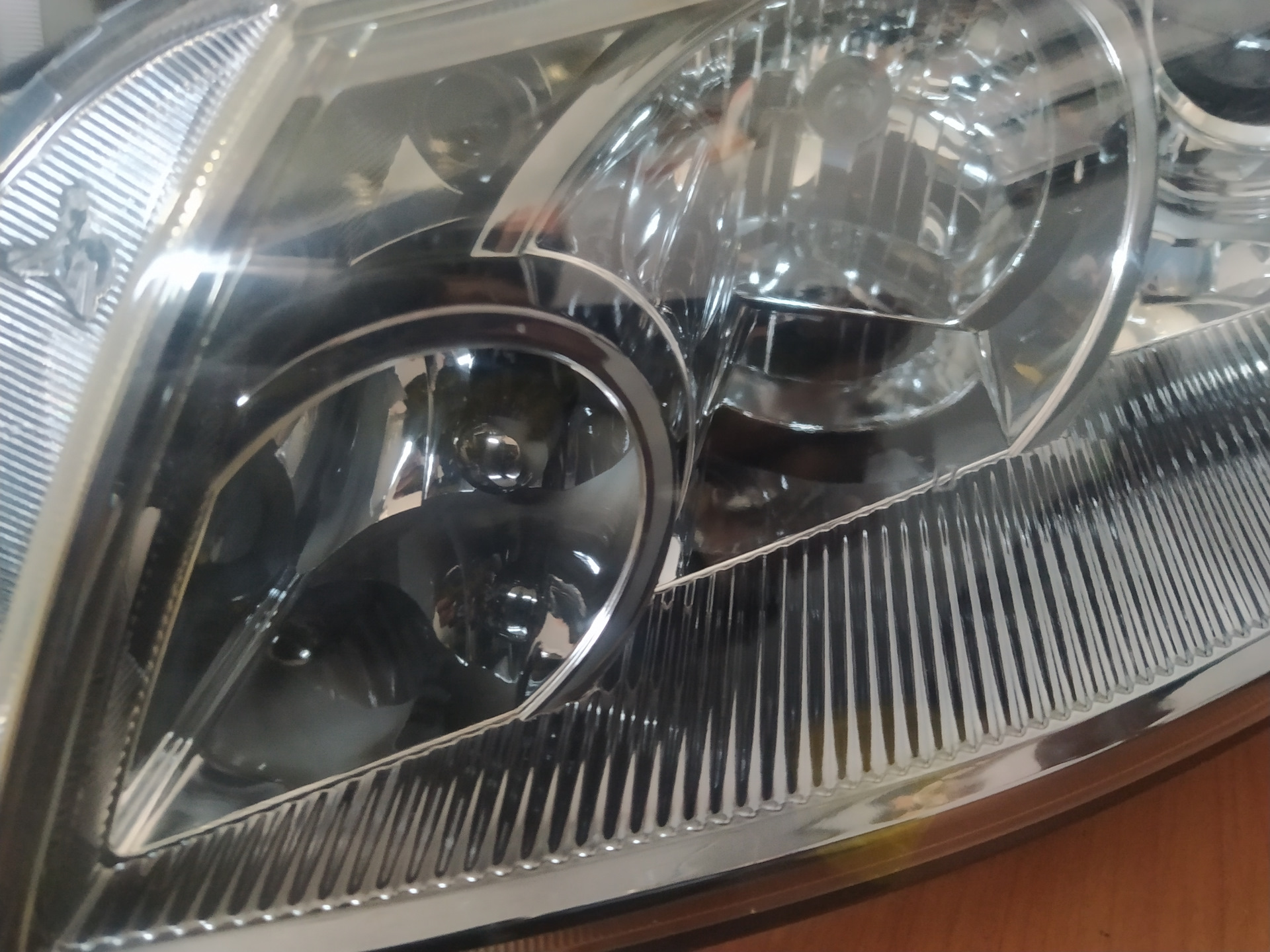

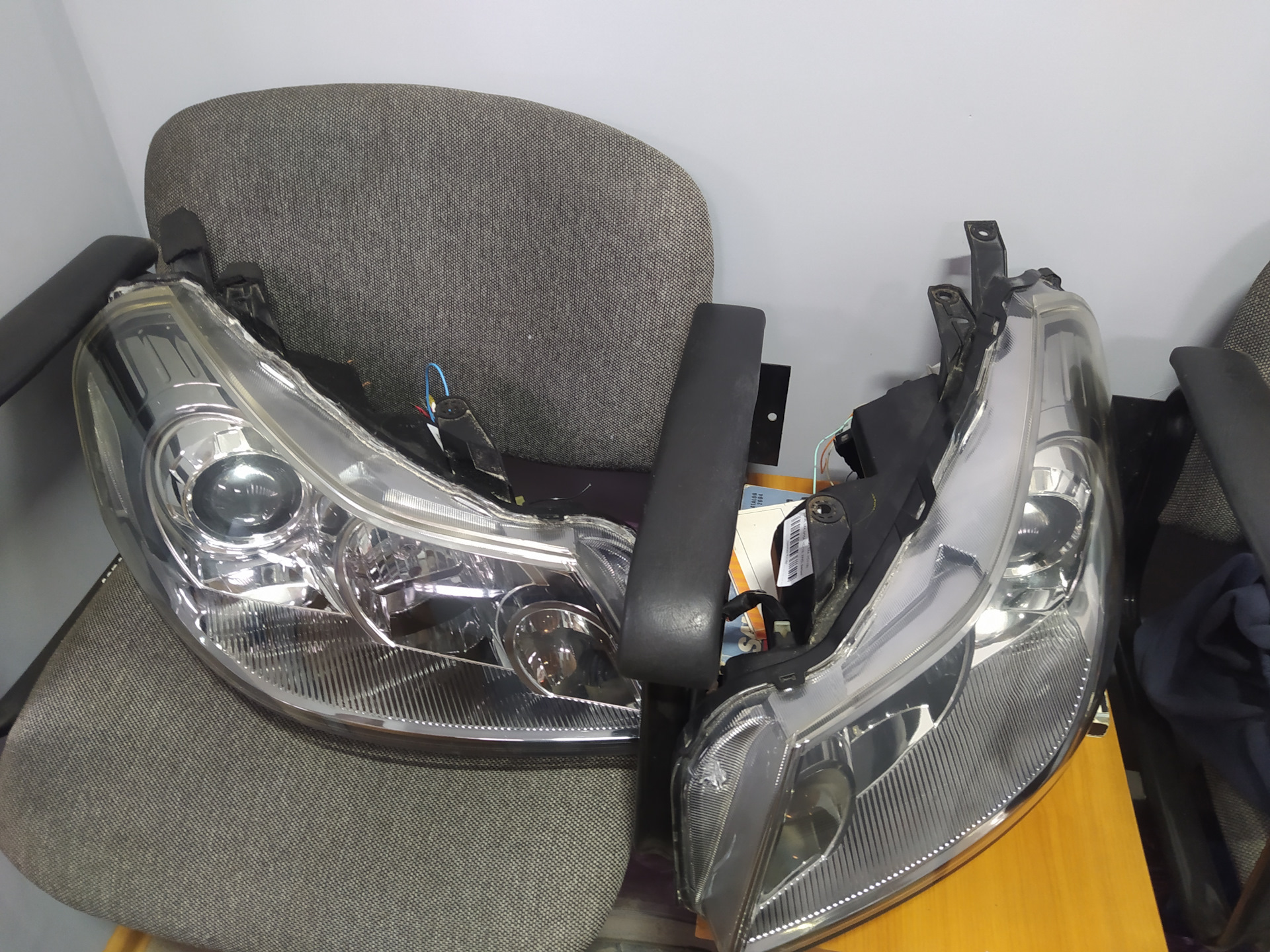

Пока для начала просто фото)
Спасибо Драйвовчанке за фары, пока отложены на полку и ждут своей очереди.
Хочется конечно автокорректор и омыватель сразу установить.

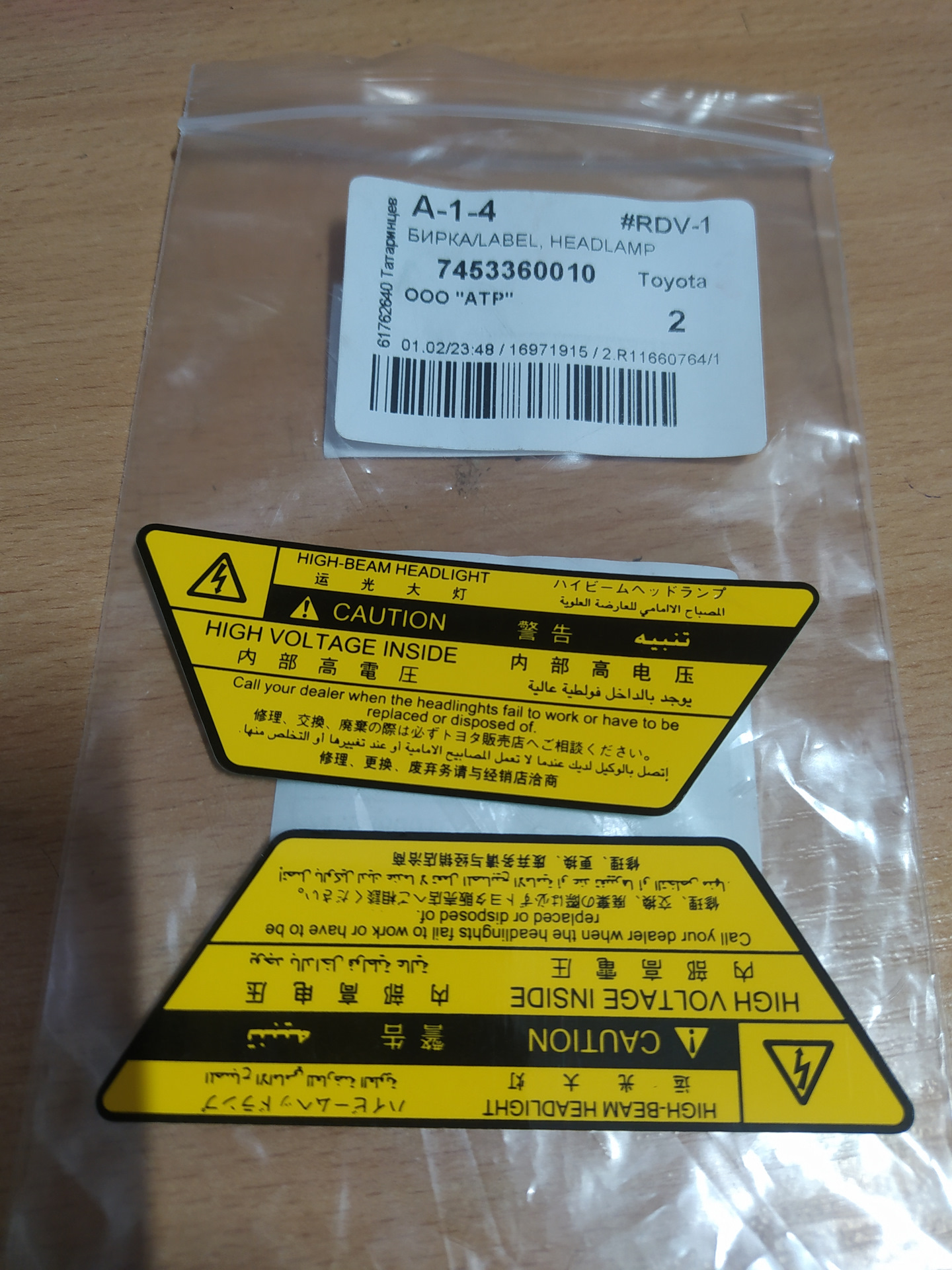

Запчасти на фото: 7453360010

Ну какой прикол.Фары с праворукого СХ.Раздельно ближний-дальний.В ближнем ксенон.
Для правильного света переворачиваешь шторки в линзах или ставишь линзы от Витары или ещё какие.Получаешь хороший свет, родные просто ну не совсем хорошо светят.
Ну тогда проще было в твои поставить bi led, выйдет также.
Выйдет может быть.но это самоделка уже, со всеми вытекающими.
Ну не знаю. Что то, что то, уже самоделка.
Какая самоделка, если оригинальные фары с маркировкой.
Разбирать будешь? Линзы менять будешь? Переделка. Родные блоки, автокорректор, омыватель фар… все это переделка. Те не было этого на леворуких. Да под оригинал закос. Но переделка же. Ты лучше скажи, где найти ваговодов, кто дружит с errprom?
