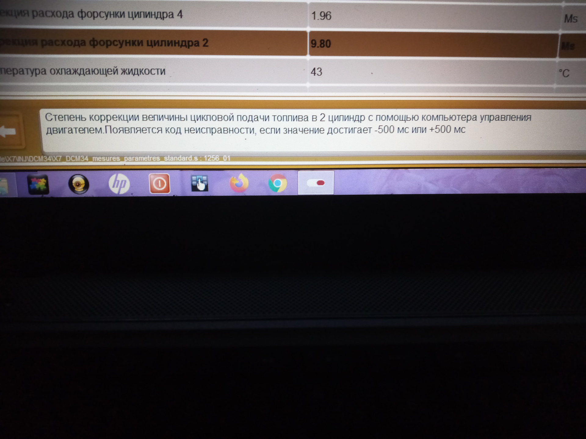

Второй форсунке очень плохо, если сложить положительные и отрицательные корекции, то в сумме будет ноль. По данным видно, что вторая ушла в плюс — остальные ее компенсируют
Оксфорд находится в Англии, ну и в Америке тоже, а может и ещё где-то но точно не в Белоруссии на сколько мне известно 😊 На стенд пока не поеду, но слив обратки проверю.
Проблем то вроде пока не вызывает, только мотор работает как-то немного жестковато. Я быть может и не валновался, но у знакомого такой же мотор и работает помягче
Ну послушай, в принципе, у делфи критично если минус или плюс 500. Тут конечно не супер охрененно всё, но если ни каких проблем в эксплуатации не вызывает, можно пока забить

Попробуйте посмотреть коррекцию через неделю. Картина может сильно измениться.
Еще там внизу есть примечание, что разброс до 500 допускается.
Здается мне, что Оксфорд находится в, Беларуси :)?
По форсункам на стенд и все станет понятно…
Буду тестировать обратку, не сегодня так завтра
Я конечно не дизелист, но нихрена хорошего в таком разбросе не вижу!
Для данной топливной системы это нормальное явление
Тест обратки в помощь. Если нет критичного слива в обратку и ошибок при резком разгоне — не мешать машине ездить
Это субъективно. Проверьте у него коррекцию и успокойтесь
Форсунки у вас Delfi время впрыска и корректировка уже не правильное
1980 L3
минус или плюс 50 наверное
Не, у делфи 500
