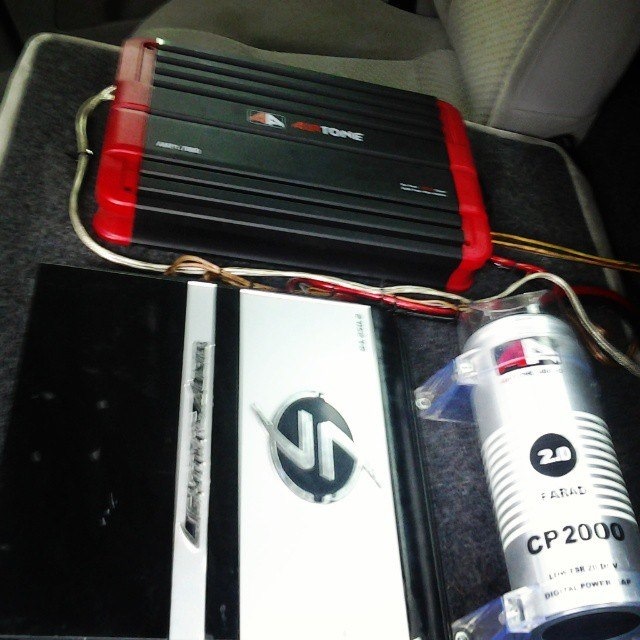

Усилитель Lightning Audio B4.250.2:
Мощность номинальная 4 Ом — 2 х 85 Вт
Мощность номинальная 2 Ом — 2 х 125 Вт
Мощность номинальная (мостовой режим) — 1 х 250 Вт
Фильтр ВЧ — 40-400 Гц
Фильтр НЧ — 40-400 Гц
Система усиления басов — Bass Boost
Класс: AB
Усилитель AIRTONE AMP1.700D Моноблок:
Мощность
Выходная мощность на нагрузку 1 Ом 700 Вт
Выходная мощность на нагрузку 2 Ом 500 Вт
Выходная мощность на нагрузку 4 Ом 300 Вт
Общие
Габаритные размеры (ШхВхГ) 330x223x58 мм
Количество в MC 2 пара
Питание
Предохранитель 2x30 А
Технические характеристики
Входная чувствительность 250-6000 мВ
Максимальная мощность 1000 Вт
Фильтры
Инфразвуковой фильтр ("сабсоник") Есть, регулируемый
Фильтр низких частот (ФНЧ) Есть, регулируемый
Частота инфразвукового фильтра 20-50 Гц
Частота ФНЧ 40-150 Гц
Функции и особенности
Выносной регулятор уровня Есть
Класс усиления D
Регулятор фазы 0В°, 180В°
Эквалайзер НЧ (Bass Boost) 0 — 18 дБ на 45 Гц
Накопитель AIRTONE AUDIO ART-CP2000:
Емкость 2 Ф
Рабочий диапазон напряжений 12—20 В
ESR (внутреннее сопротивление) 1,7 мОм×120 Гц×25° C
Цифровой вольтметр цифровой LED-дисплей красного цвета, 3 сегмента, автоматическое включение и выключение
Диапазон рабочих температур от −35° С до +95° C
Ток утечки не более 5 мА
