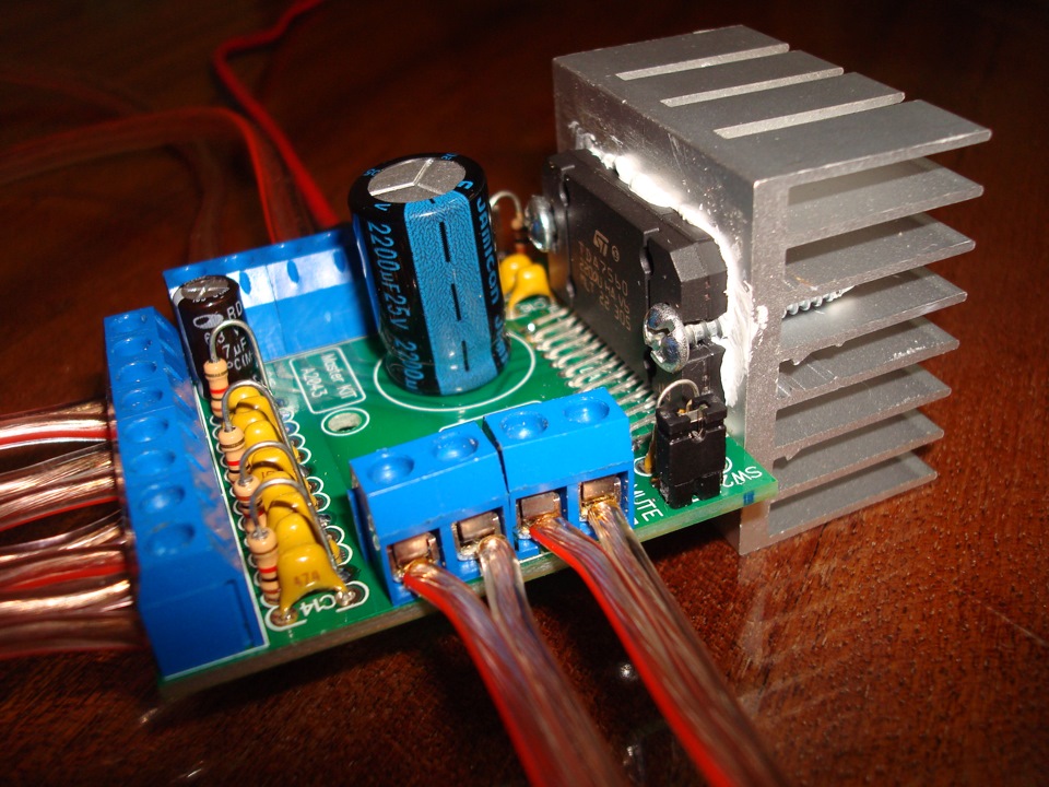

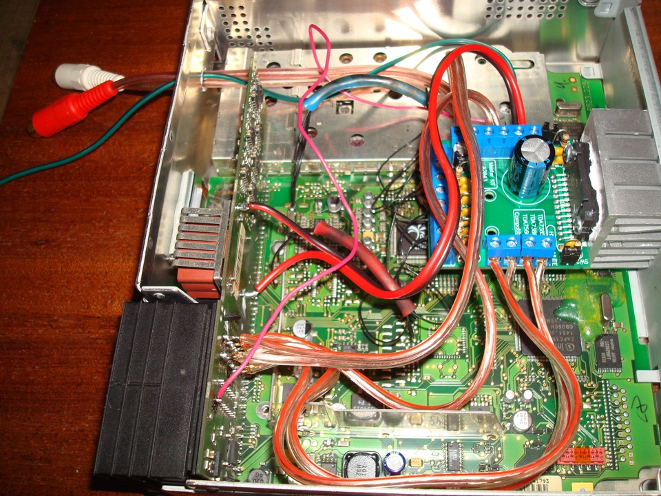

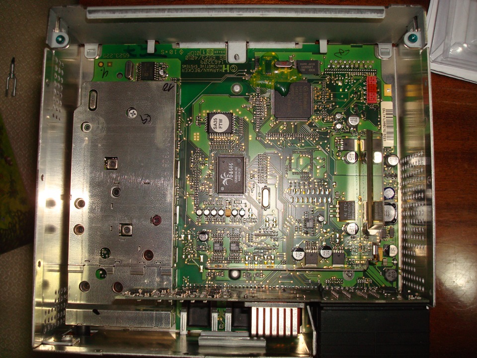

на крупных кочках)) пропадал звук с левой стороны, в итоге ремонт BM54, понадобится усилок брал тут и прямые руки)))
разбираем BM54
прикручиваем радиатор
и всё, припаиваем
че куда? поделюсь
не забываем старые уселки убирать их два
по итогу всё играет на порядок лучше, минус колонки не выдерживают низких

Приветствую. Интересный материал. Я тоже установил себе усилитель мастеркит bm2032 в BM54 . Все отлично за исключением наводок — появляются когда двигатель заведен. Причина наводок связана с питанием антенны. Если на заведенной машине слушать музыку и потом отсоединить провод питания антенны от мастеркита — наводки исчезают. Правда без этого провода потом магнитола не пашет, если заглушить двигатель и завести опять. Провода экранированые. Как можно решить эту проблему? Может поможет фильтр на питание? Если да то какой подойдёт фильтр? Очень буду рад совету 😀

У ДСП усилитель другой отдельный. В радио модуль не надо лезть

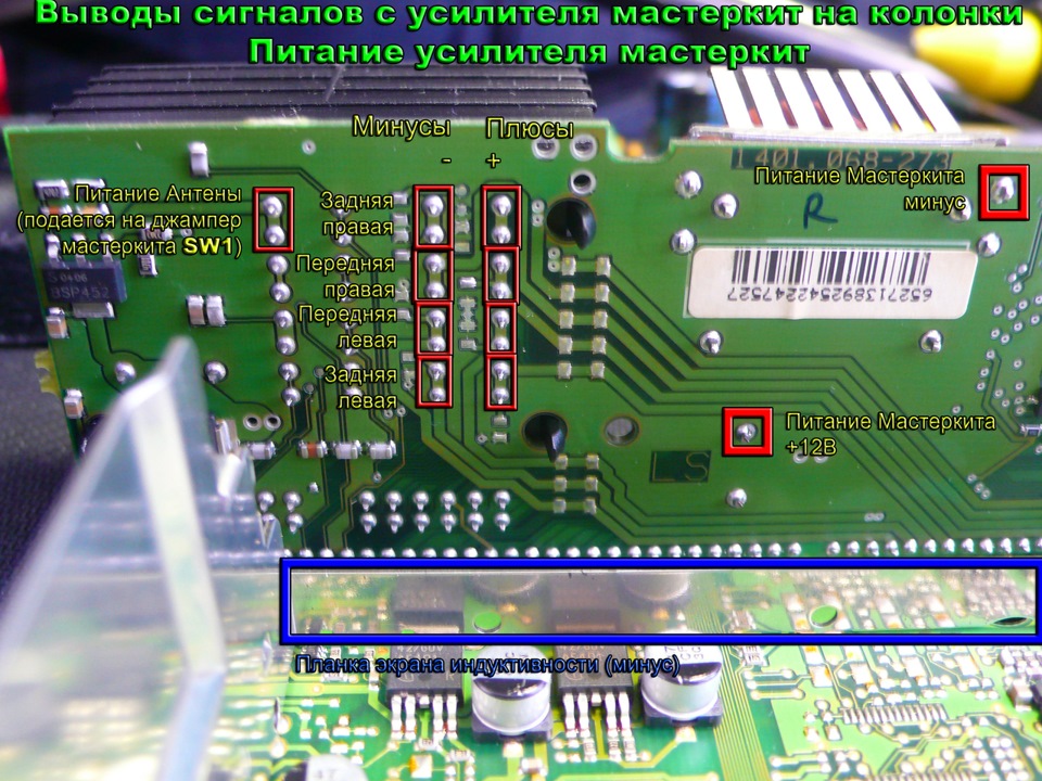

нет. замок sw2 открыть вроде надо
И управляющий провод припаивается к SW1& gthtvsxre yflj e, bhfnm&

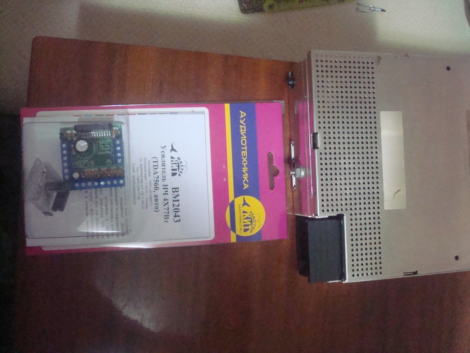

Доброго времени суток.Вчера переделам штатные усилки на ВМ2043.Всё заработало отлично. не работали динамики в задних дверях(раньше).Но вот напрягает при включении зажигания щелчок в динамики, и небольшая наводка генератора.Может подскажешь как устранить?
смотри sw1 и sw2 замки по бокам
Сделал всё по твоей схеме, у меня провод который включает усилитель SW1 постоянно коротит при подключении самого блока в авто, ну и ничего соответственно не работает, что может быть?=)))

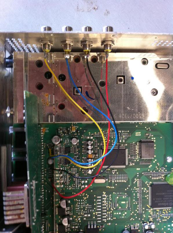

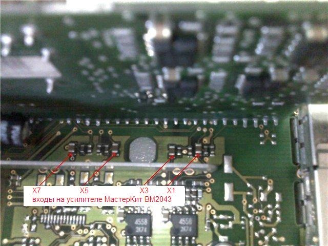

Дружище, а можешь поподробнее откуда входы на усилитель впаивать и что за синий провод вместе с тюльпанами у тебя выходит с радиоблока?
с входных каналов на усилитель, а провод выходит управляющий на внешний усилитель он нужен для силового подключения. то есть включает усилок только тогда, когда включена магнитола.
кстати что такое линейники? и где они?
линейный выход, для подключения внешнего усилка
Я вывел тюльпаны на саб с этих точек, правильно?
ну если на саб то тебе надо 2 провода от сюда и землю
Спасибо, вот так хочу
В машине только надо посмотреть будет место для подключения тюльпанов. При установленном блоке. И не забудь ещё управляющий провод на усилок впаять
поконкретнее какие два и земля? на тюльпане всего 2 провода.
