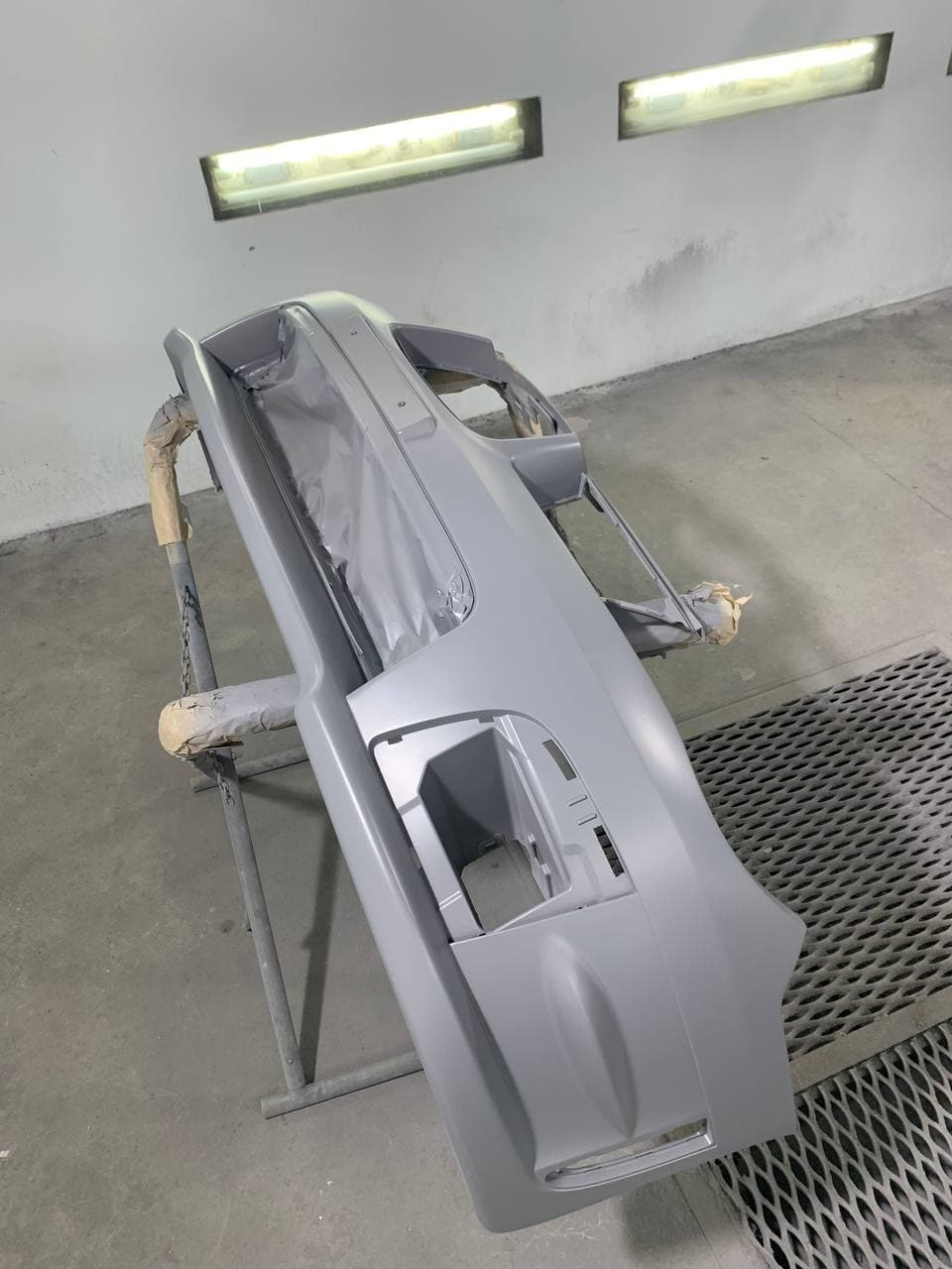

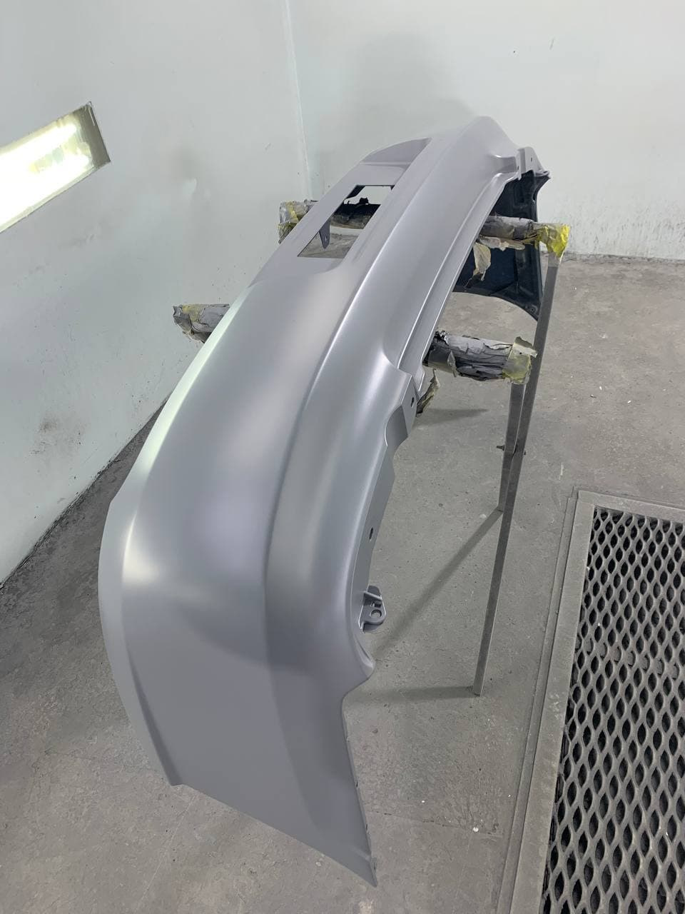

В общем-то всех денег нам хватило на: По запчастям 1. Бампер передний (21.000р) 2. Бампер задний (10.000р) 3. Крышка багажника (6.000р) 4. Два серпа (6.000р) 5. Фонари от коня (2 шт) (10.000 р) 6. Передние новые оригинал крылья (2шт) (22.000 р) 7. Панель кузова задняя (12.000р) 8. Пороги (4.000р) 9. Накладки на двери и задний бампер (6.000р) 10. Мелочи (клипсы, болты, резинки и тд)
По ремонту: 1. Перекрас кузова (кроме крыши, спойлера) 2. Замена порогов 3. Ремонт задних крыльев, устранение ржавчины и плохого ремонта после ДТП предыдущих владельцев 4. Замена задней панели 5. Установка зазоров, геометрии кузова 6. Ремонт капота, дверей (мелкие вмятины) 7. Покраска накладок была в подарок! ♥ (цены на ремонт не указываем, так как везде по-разному, узнавайте в своем городе)

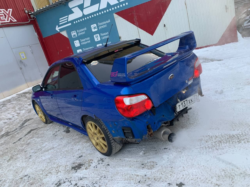

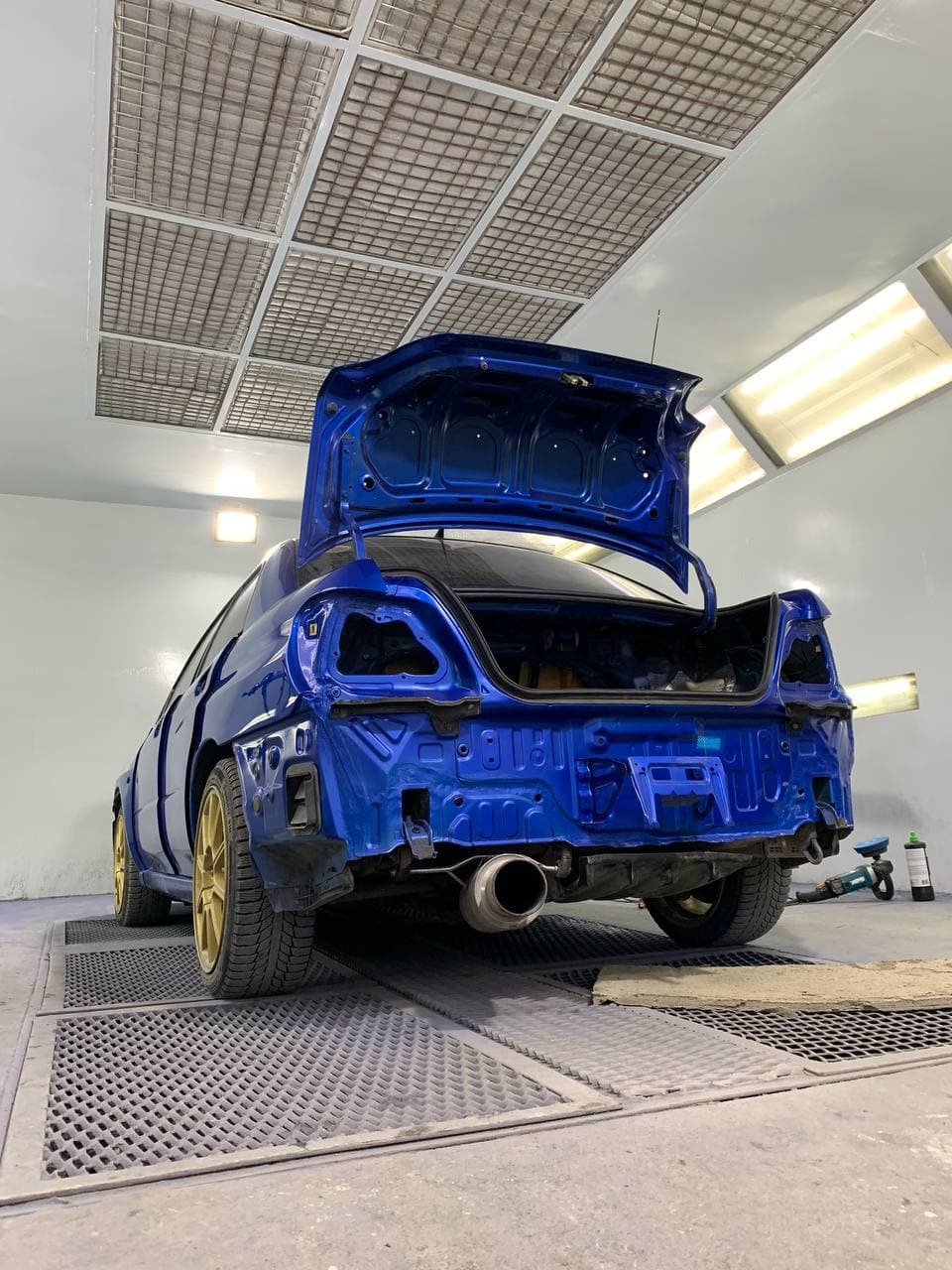

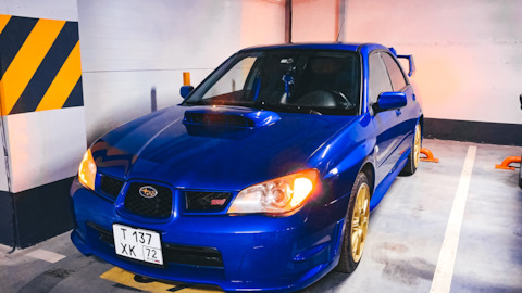

Именно в таком виде мы начали свой 2021 год

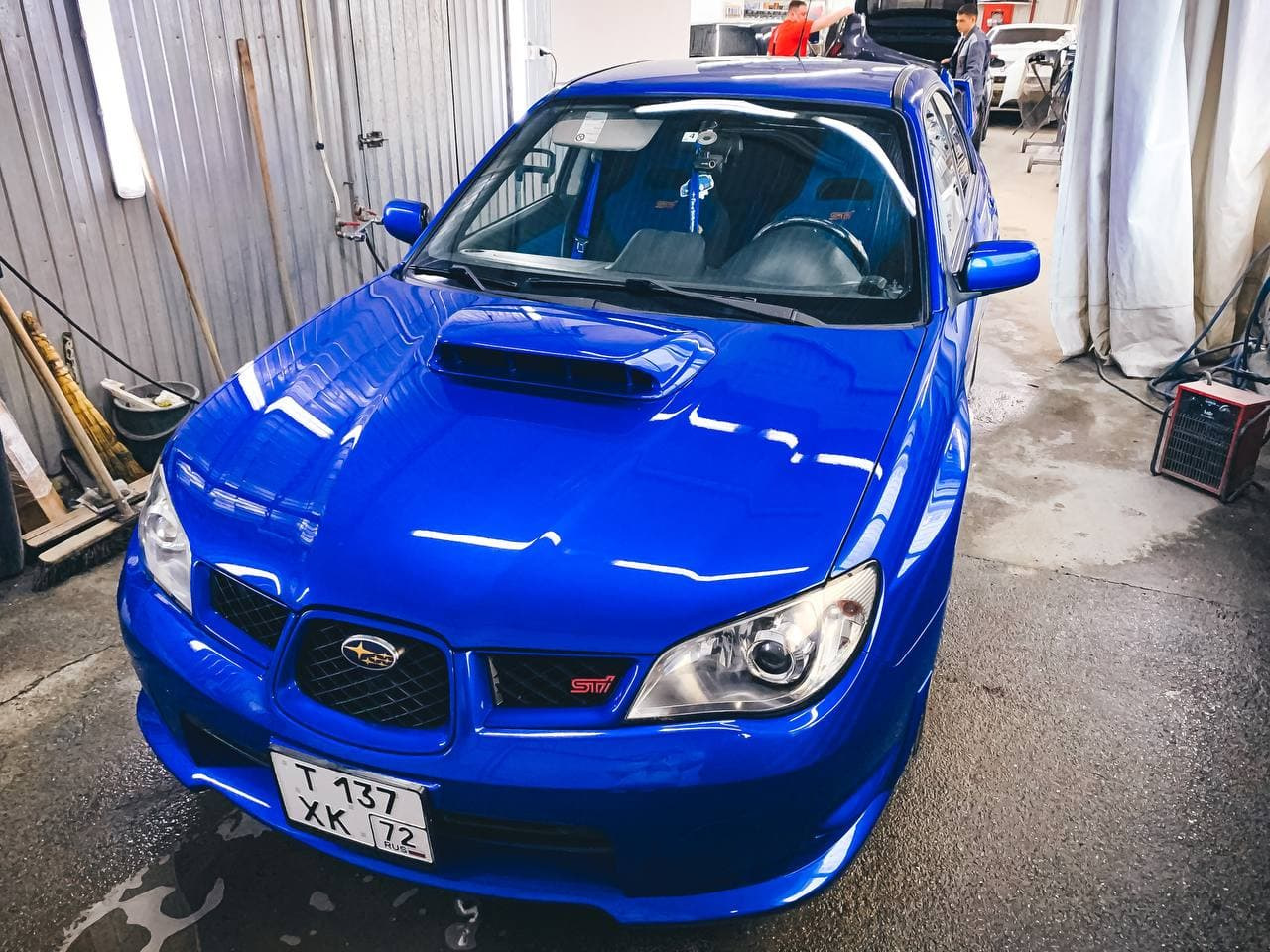

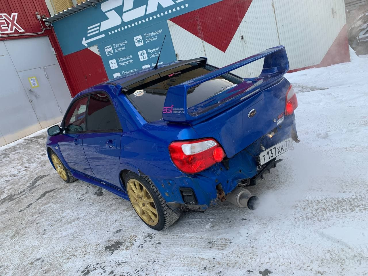

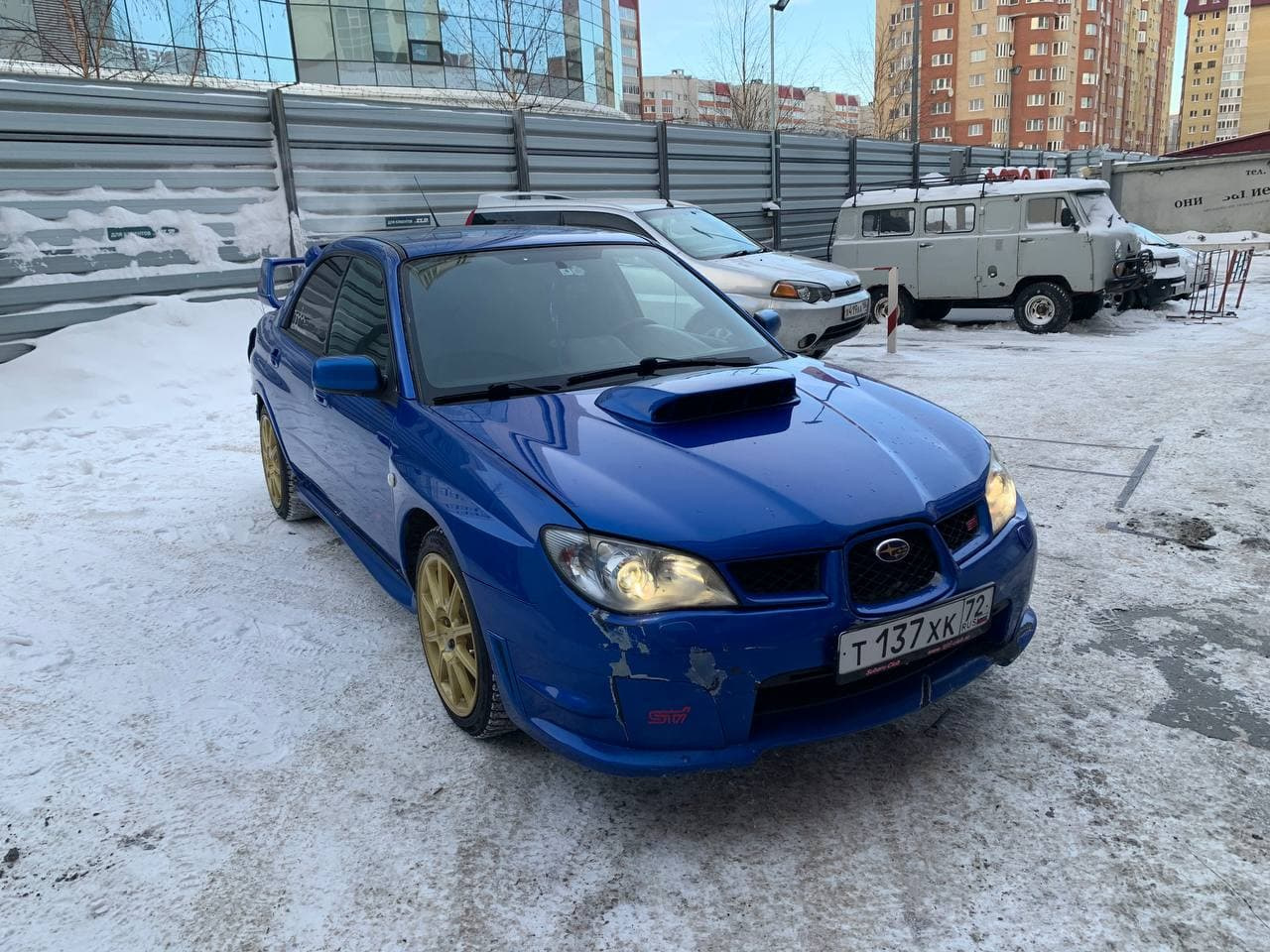

морда ДТП№1+ДТП№2

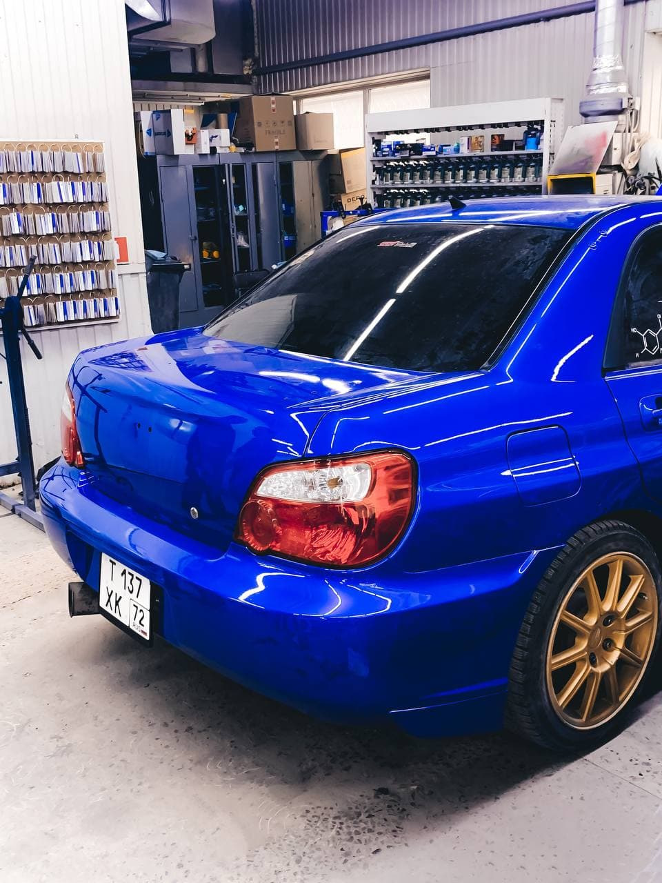

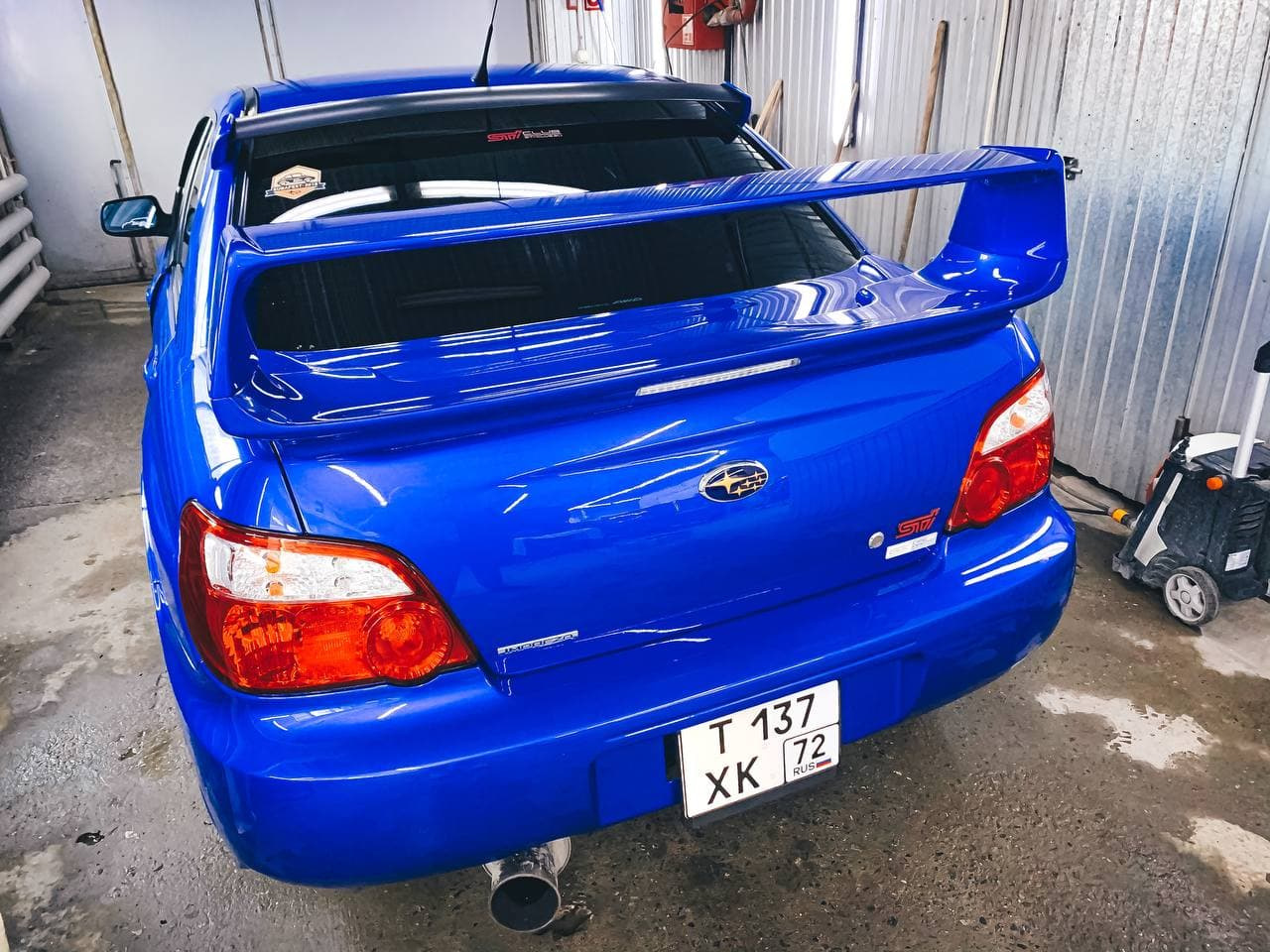

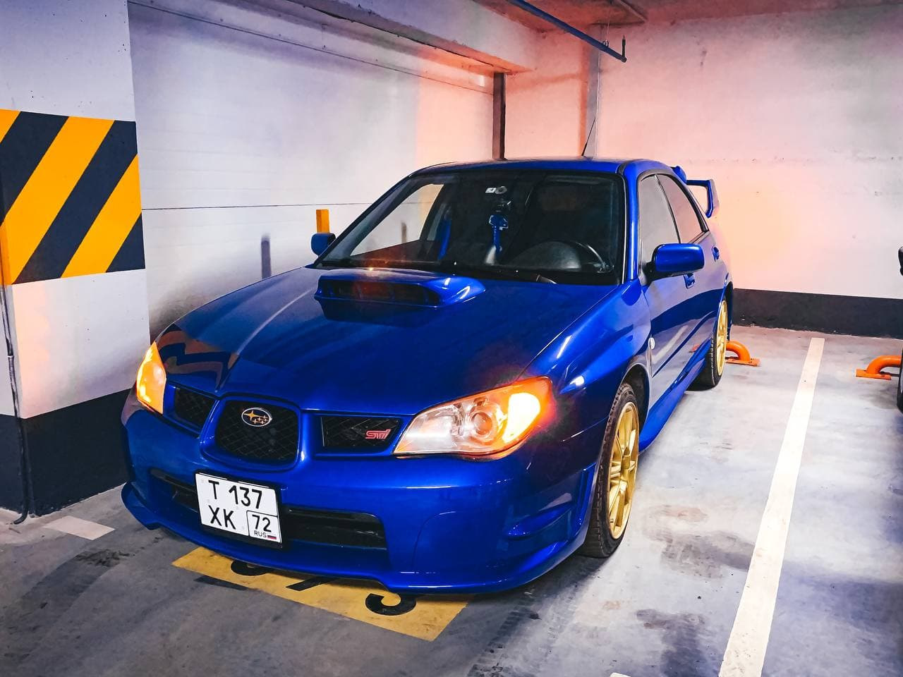

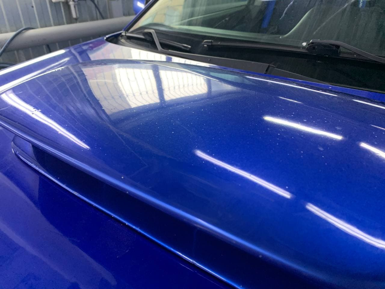

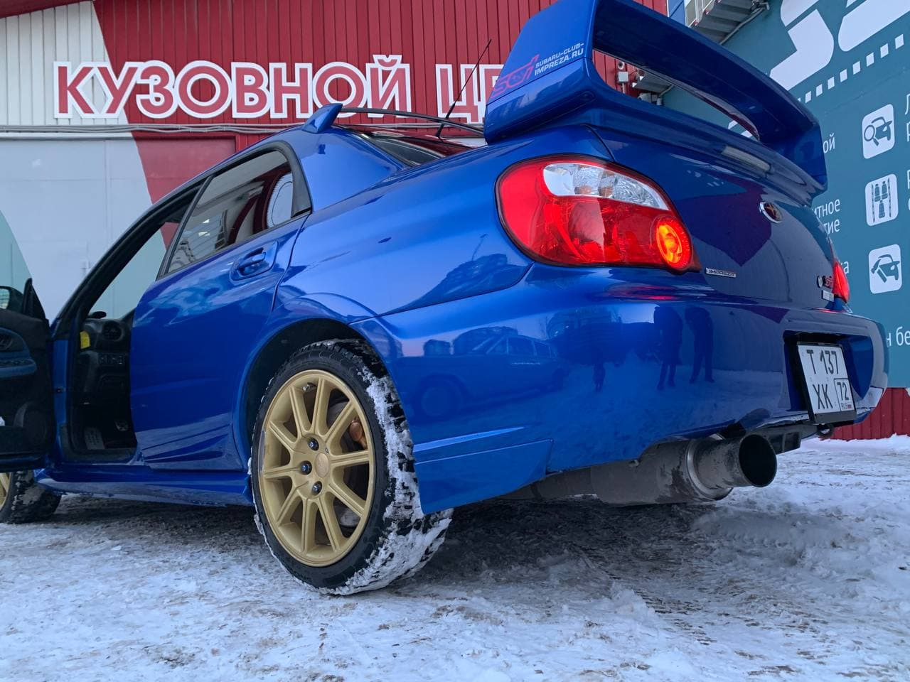

А вот сразу и конечный результат, после полировки выглядит пушечно!
Теперь это лучшая карамелька в городе)))

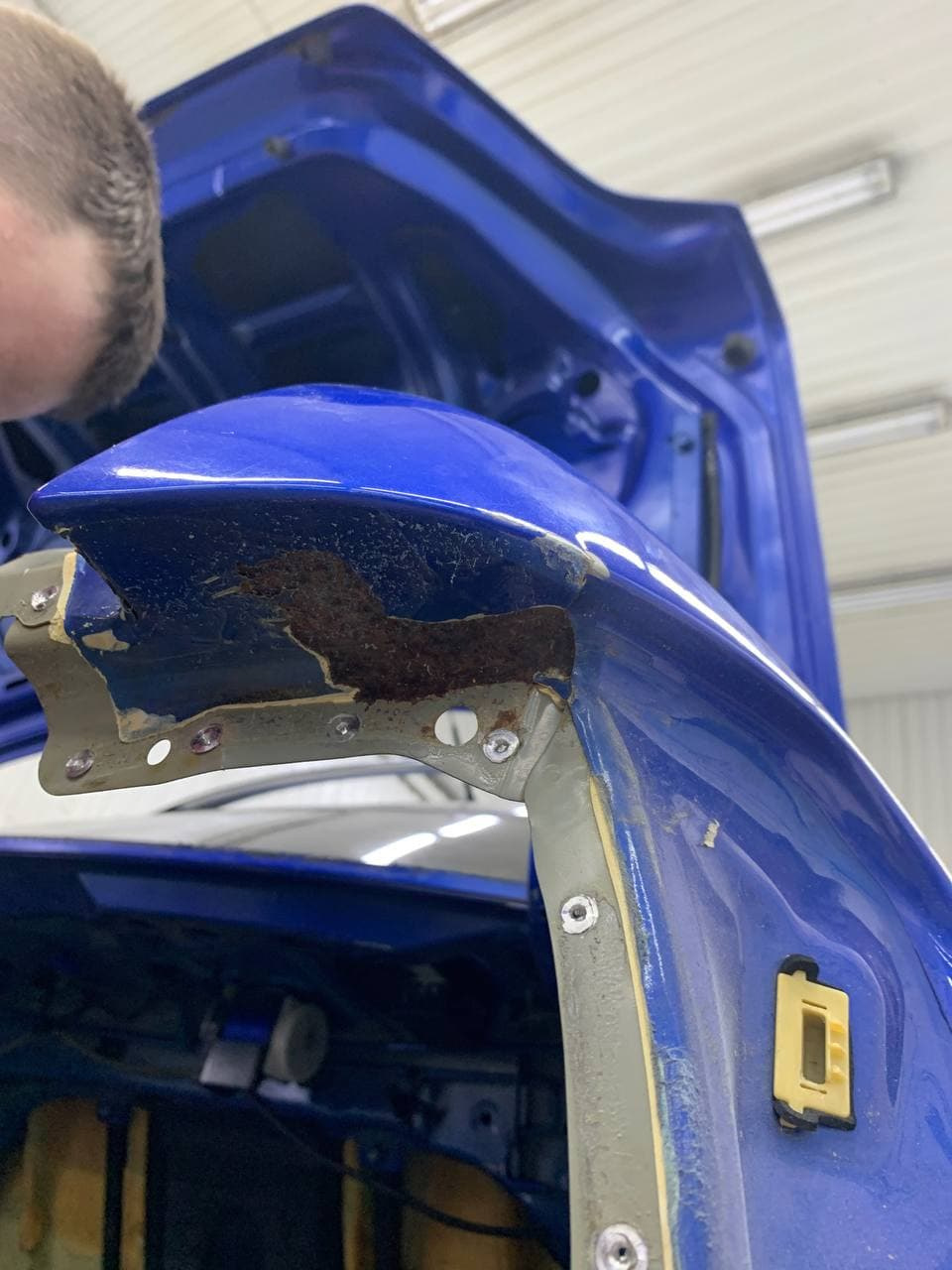

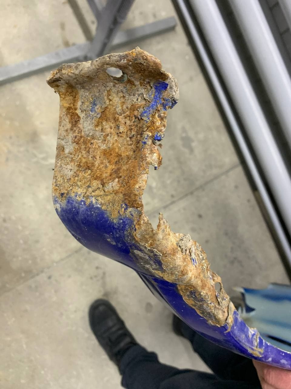

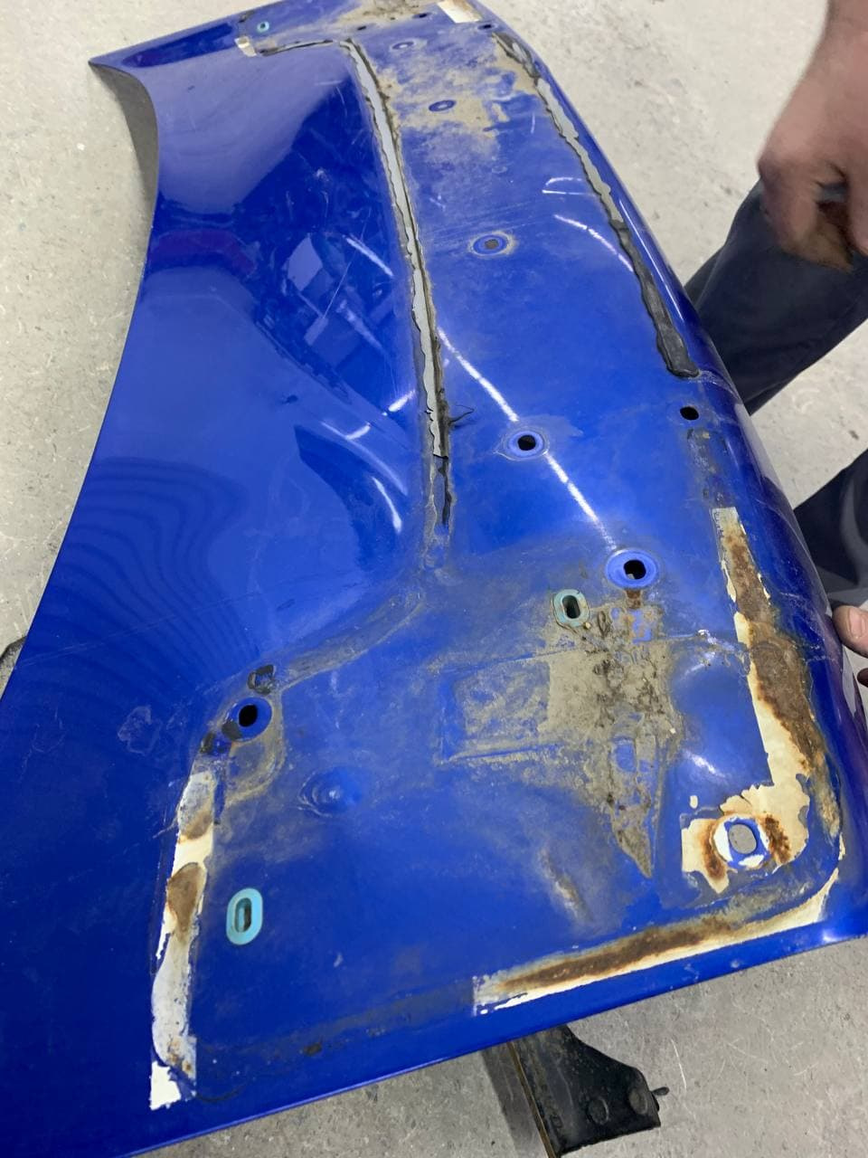

еще одно слабое место — ржавчина под спойлером. пытались ремонтировать, но теперь крышку только под замену)))

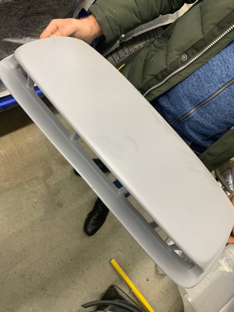

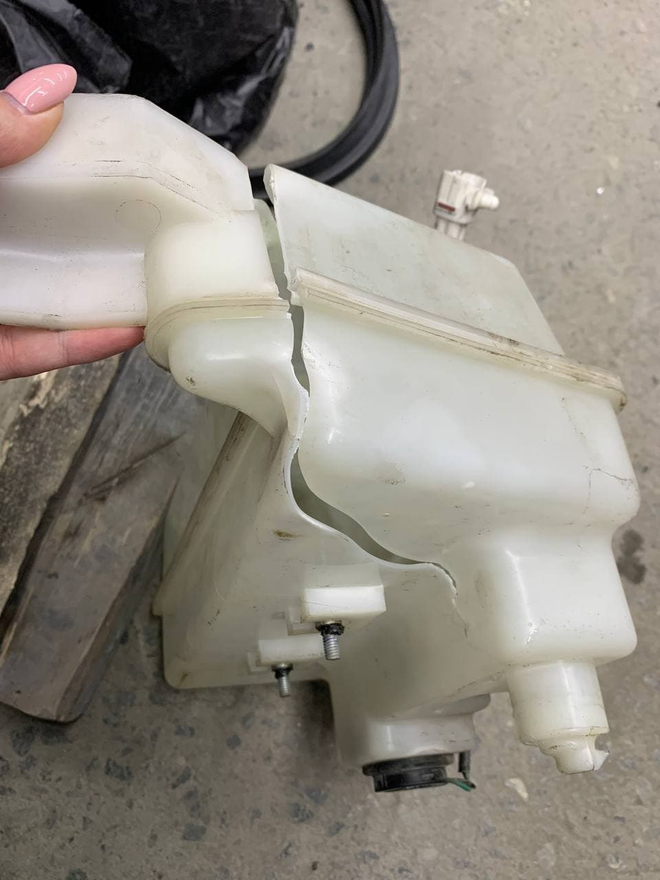

европейская орошайка редкий предмет( вроде бы нужен, а вроде и нет :D

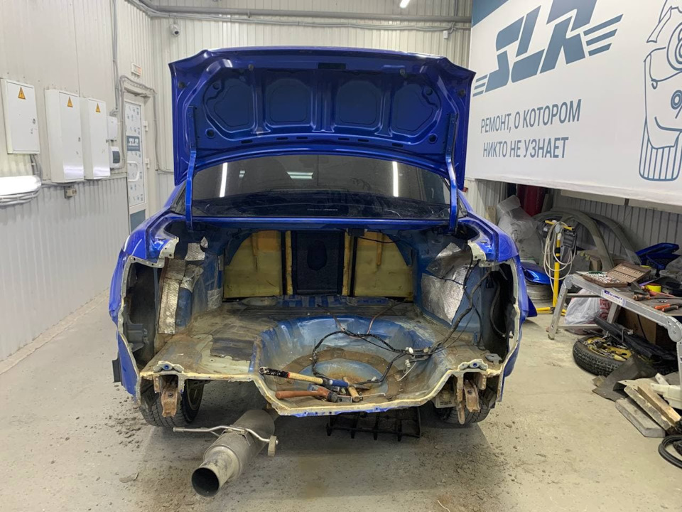

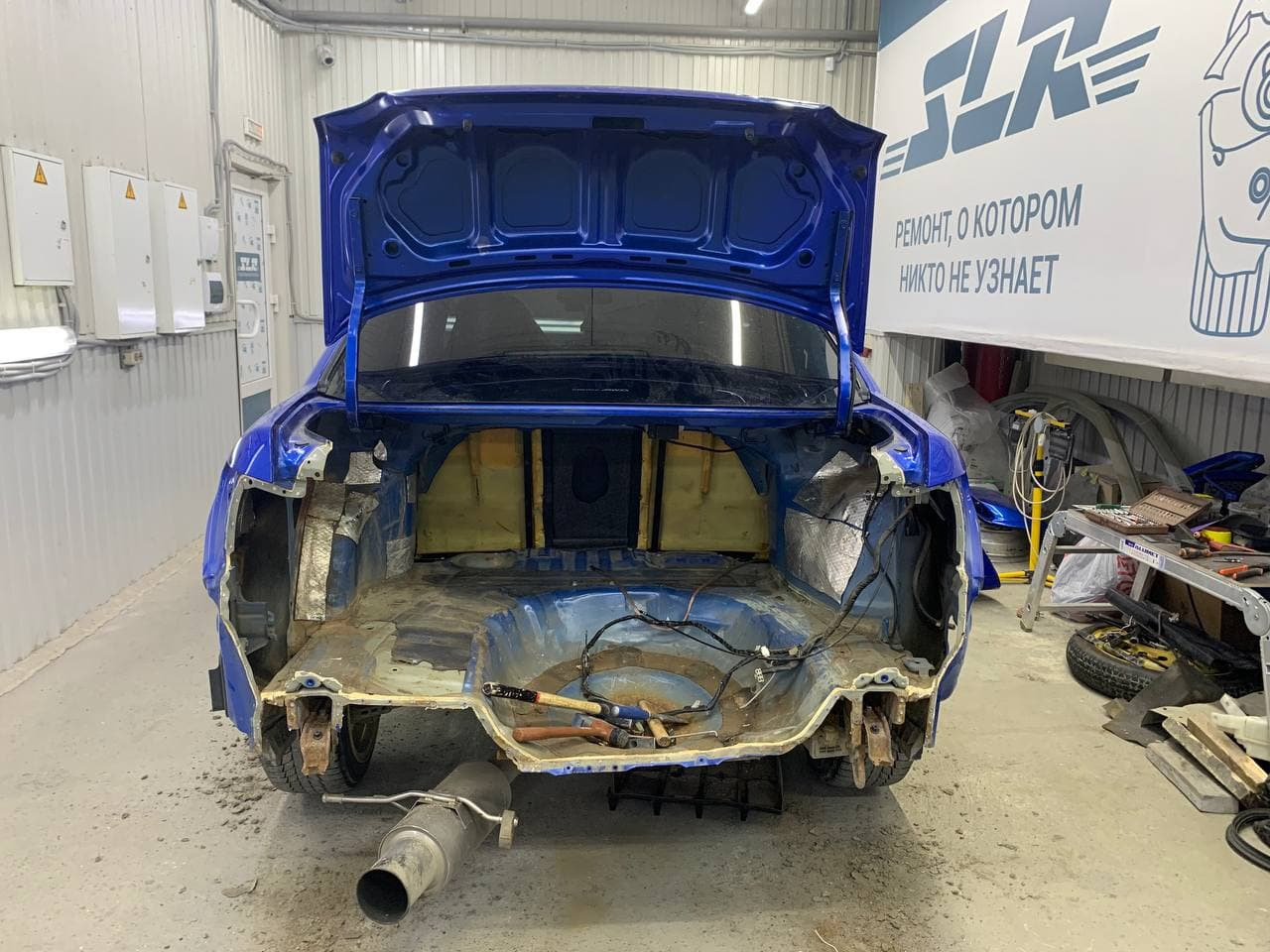

страшное вскрывается, и кажется, все очень воворемя!

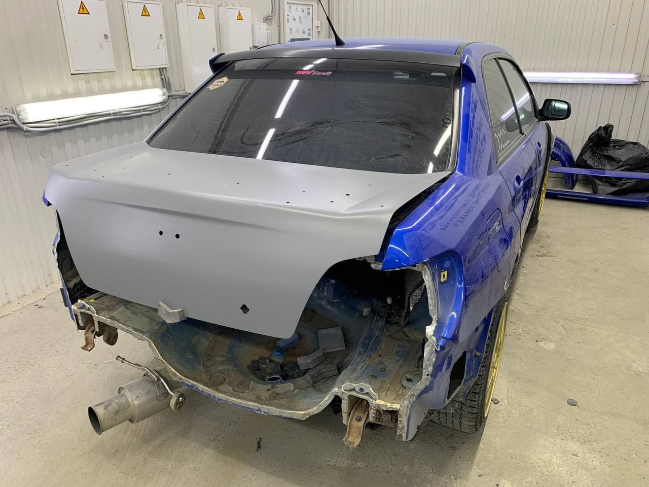

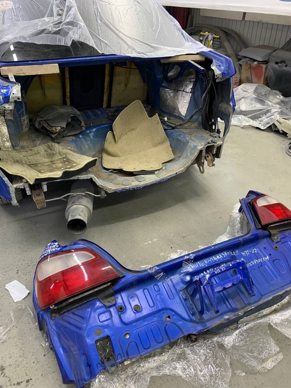

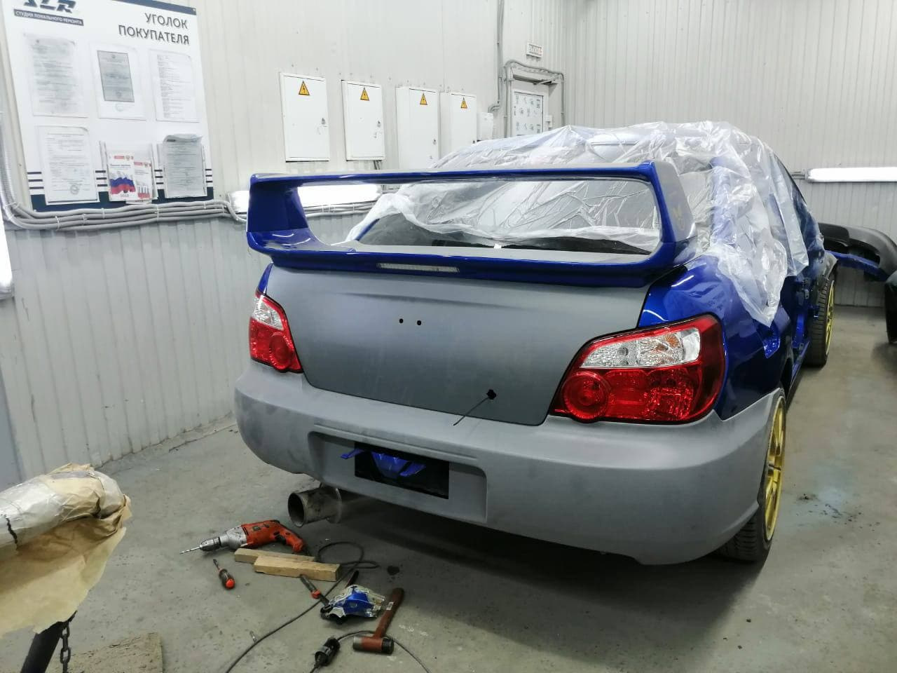

нет панели
есть панель! пытались вытянуть, но крайне сложно. замена была надежнее. Главное что лонжи ровные остались!

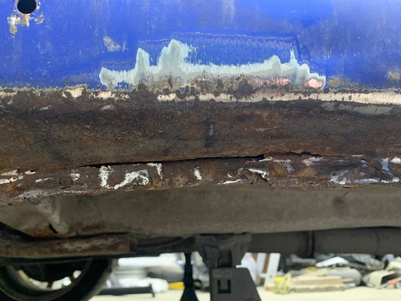

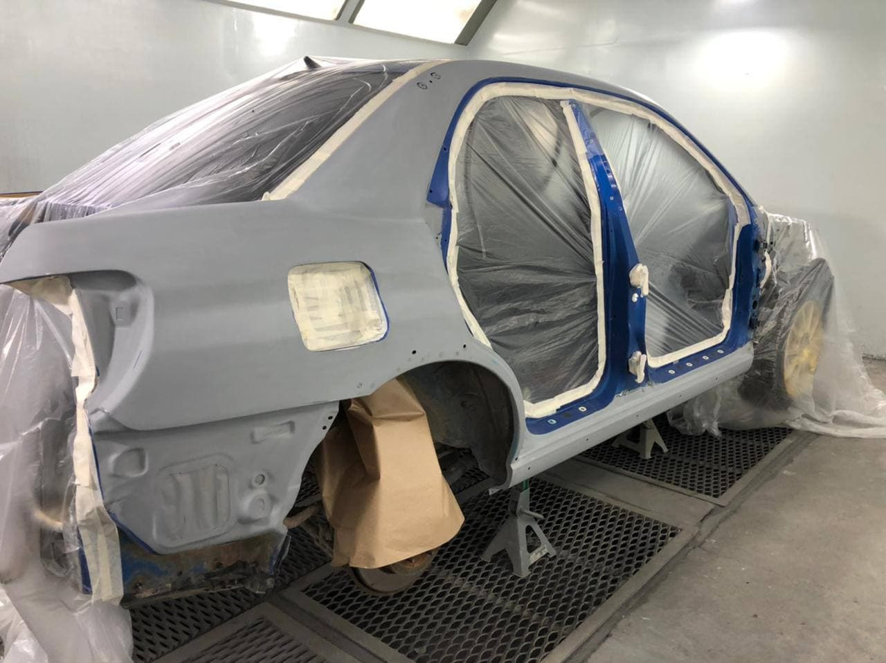

тут вообще без комментариев… замена была на оцинковку, делали по образцу нашего порога.

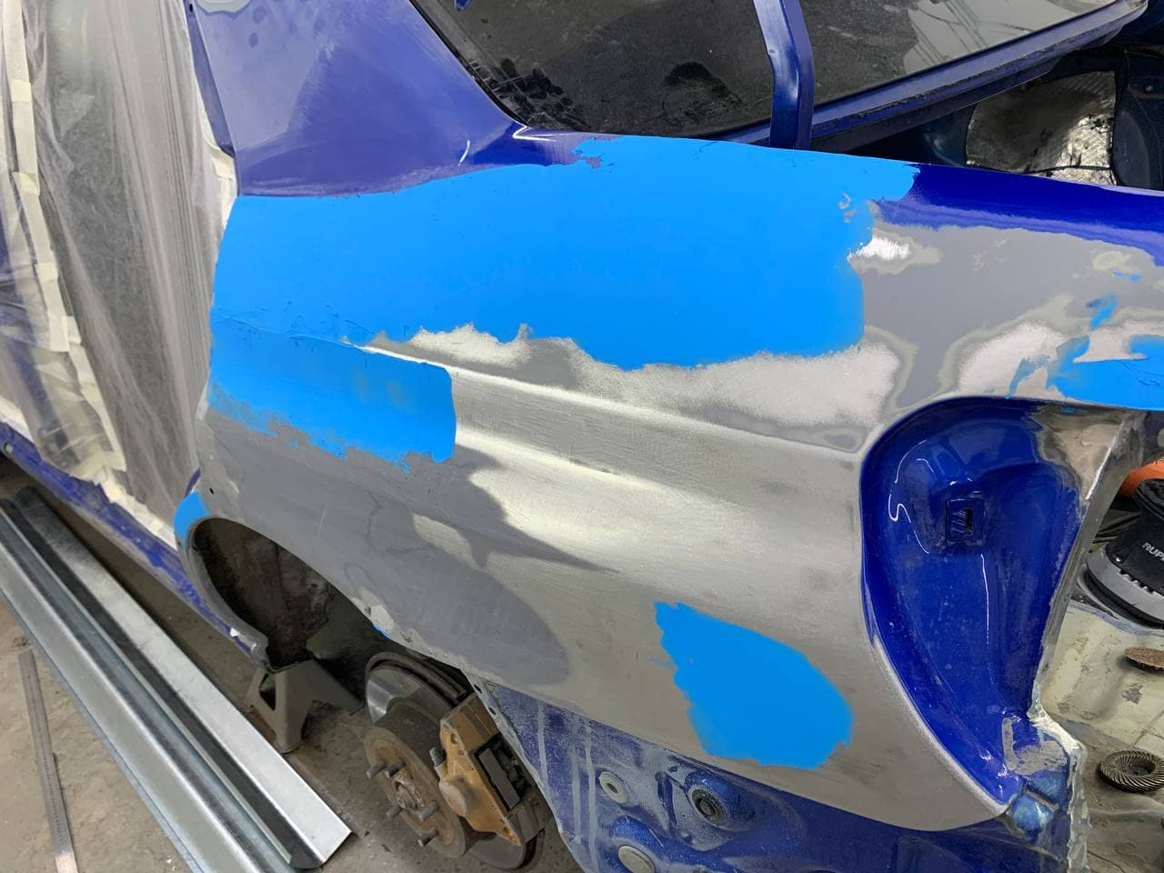

на левом крыле был огромный слой шпакли! убрали и залудили, теперь спим спокойнее))))

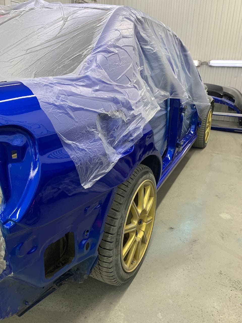

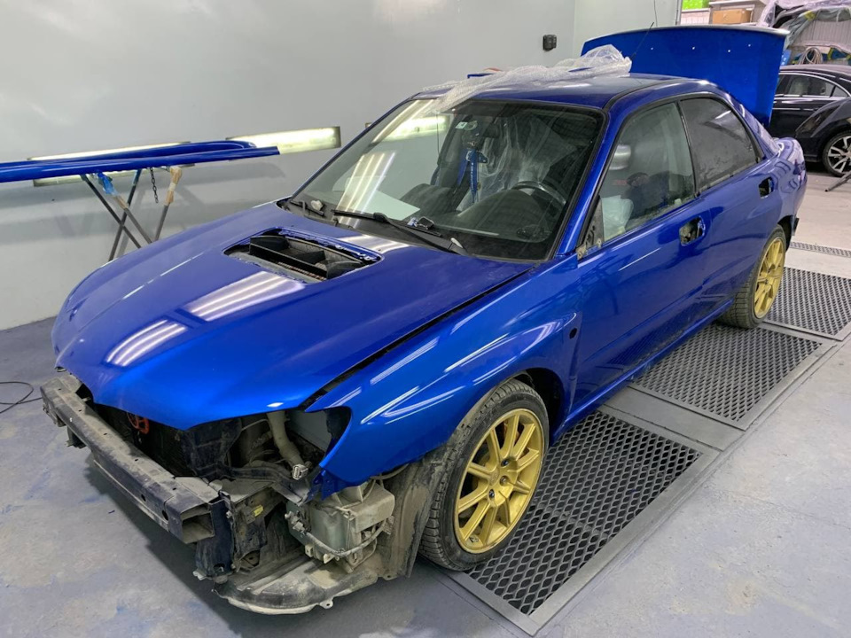

пороги приварили, кузов загрунтовали, готовились к покраске))
с панелью нам очень повезло! не пришлось покупать полностью заднюю часть (которая продается минимум за 40т) Данная панель с задними фонарями обошлась в 12т

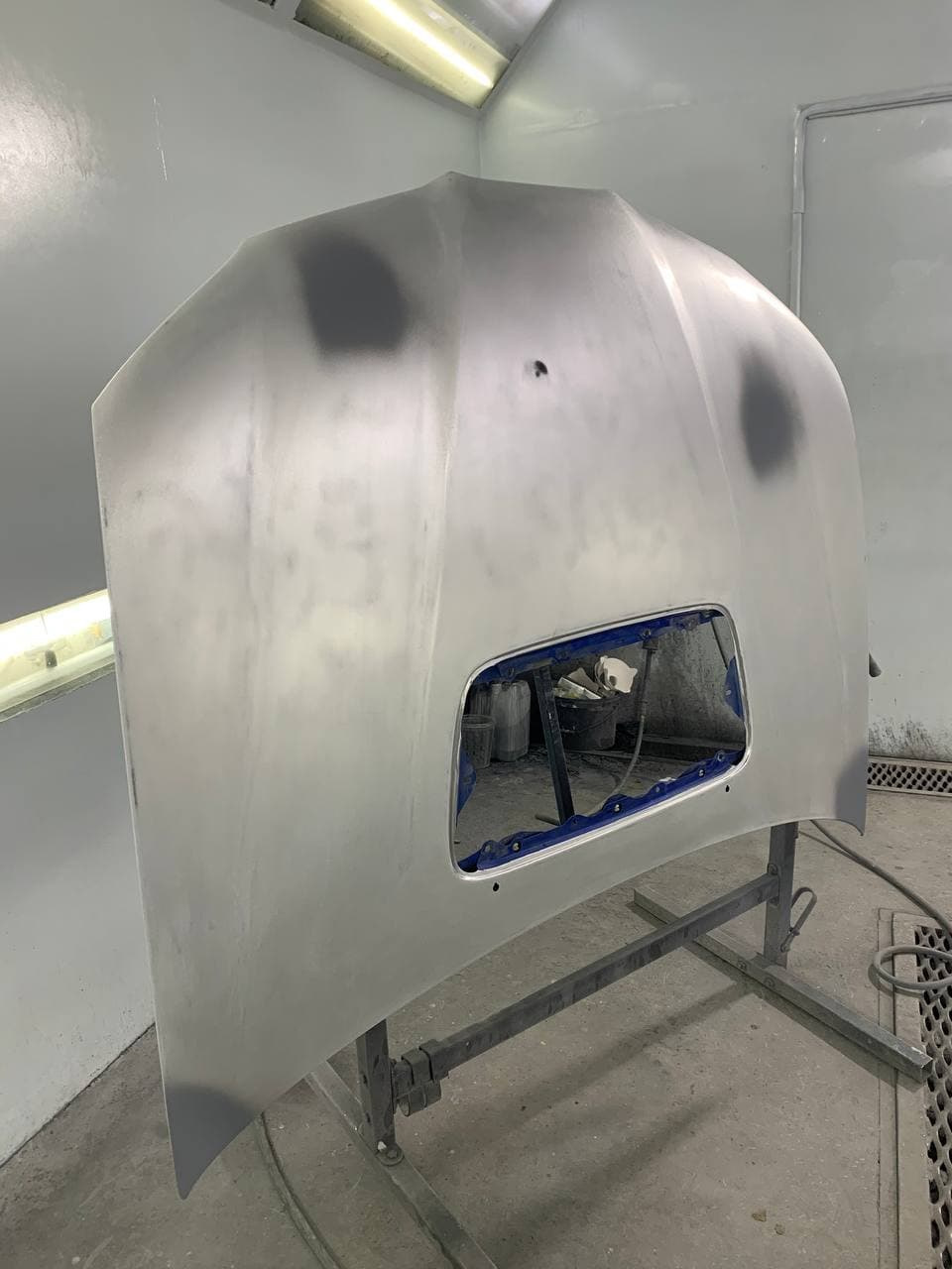

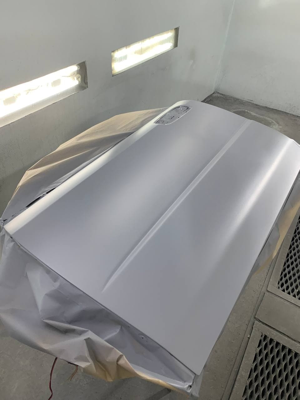

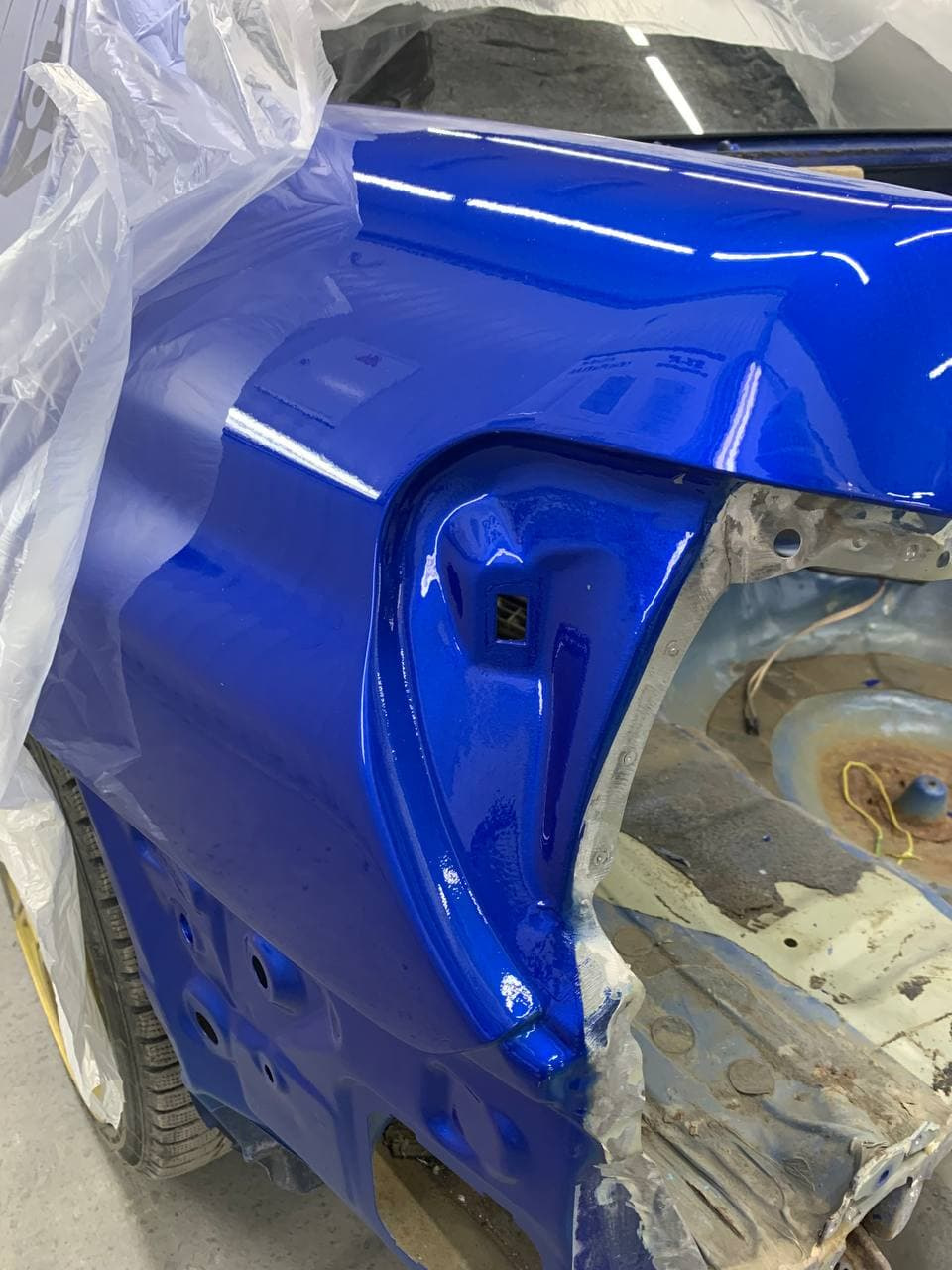

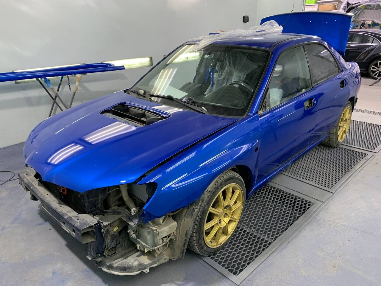

сказали, что покрасили почти как по заводу! капотик алюминька 100%-ная))))
первая примерка, уже были первые кайфуши!

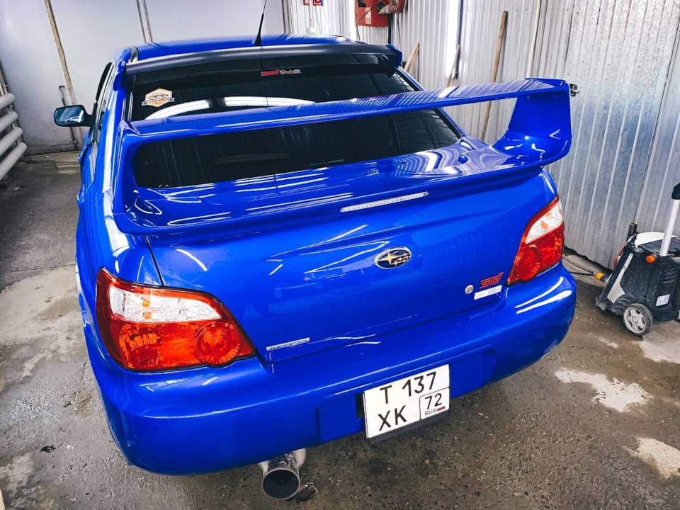

как думаете: со спойлером или без лучше смотрится?))
СООООК!
ЖИИИИИР. Оставляли на парковке на неделю, чтобы краска и лак заполимеризовались перед полировкой. в городе химия, не стали рисковать и портить работу
