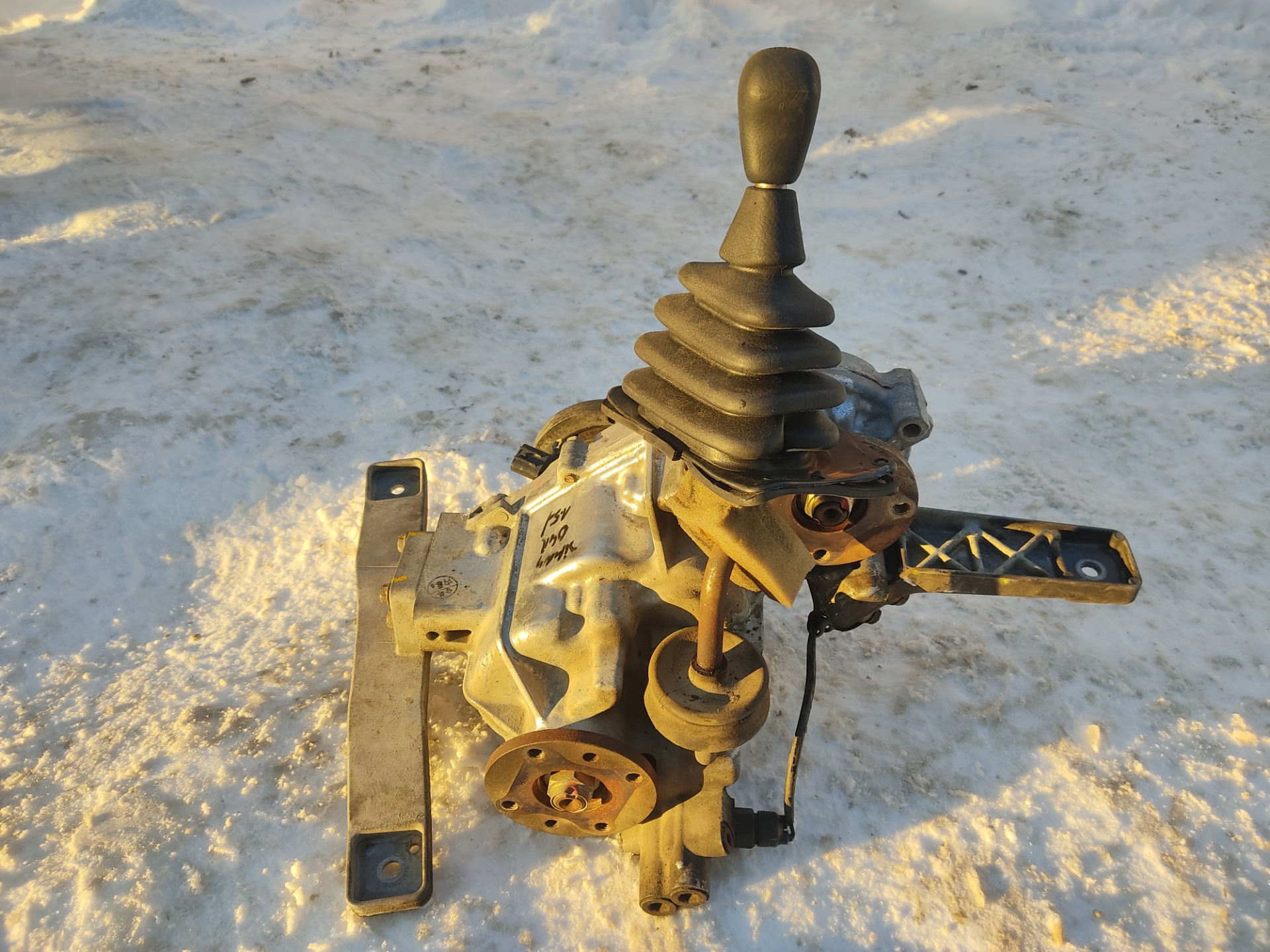

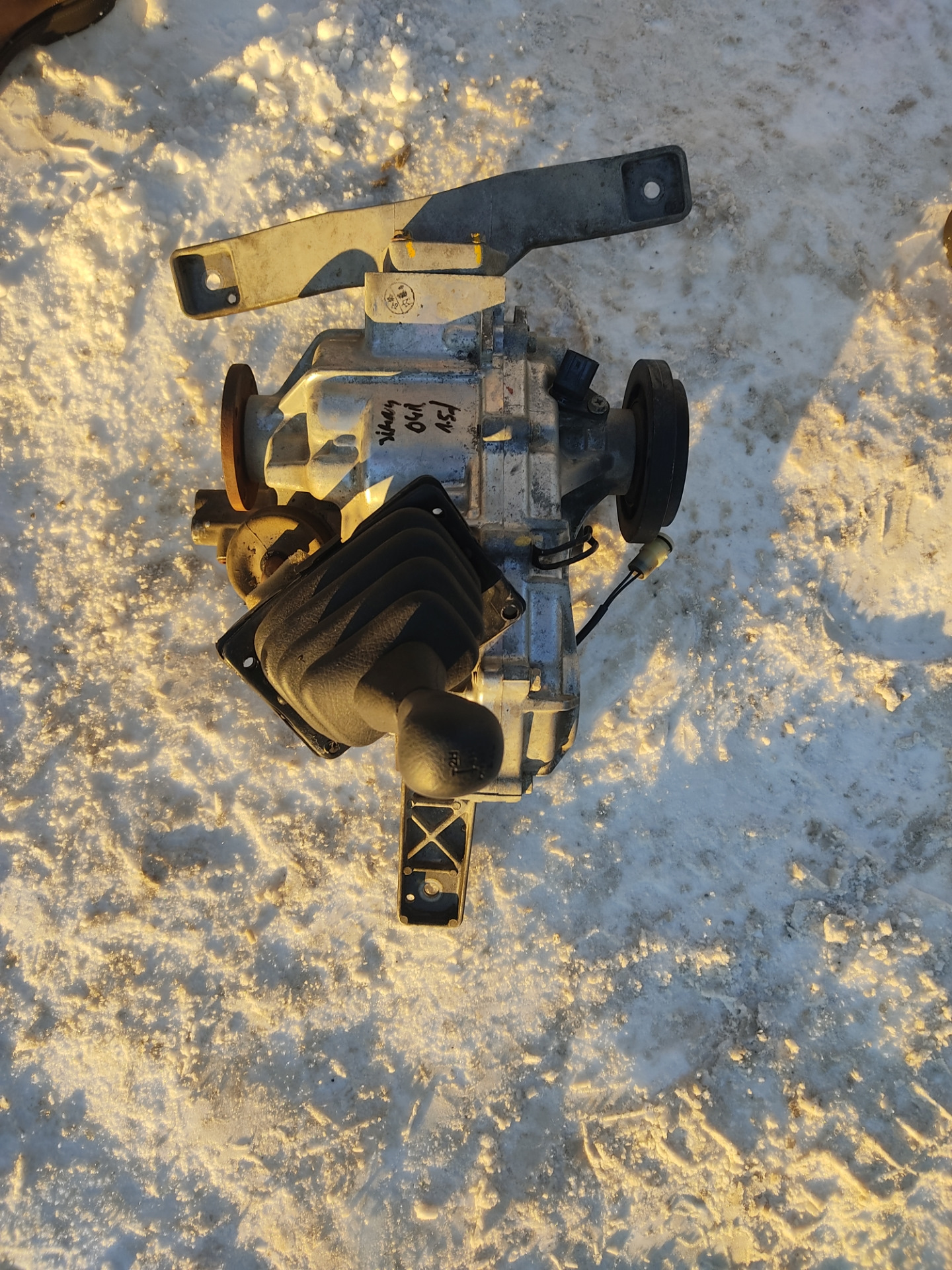

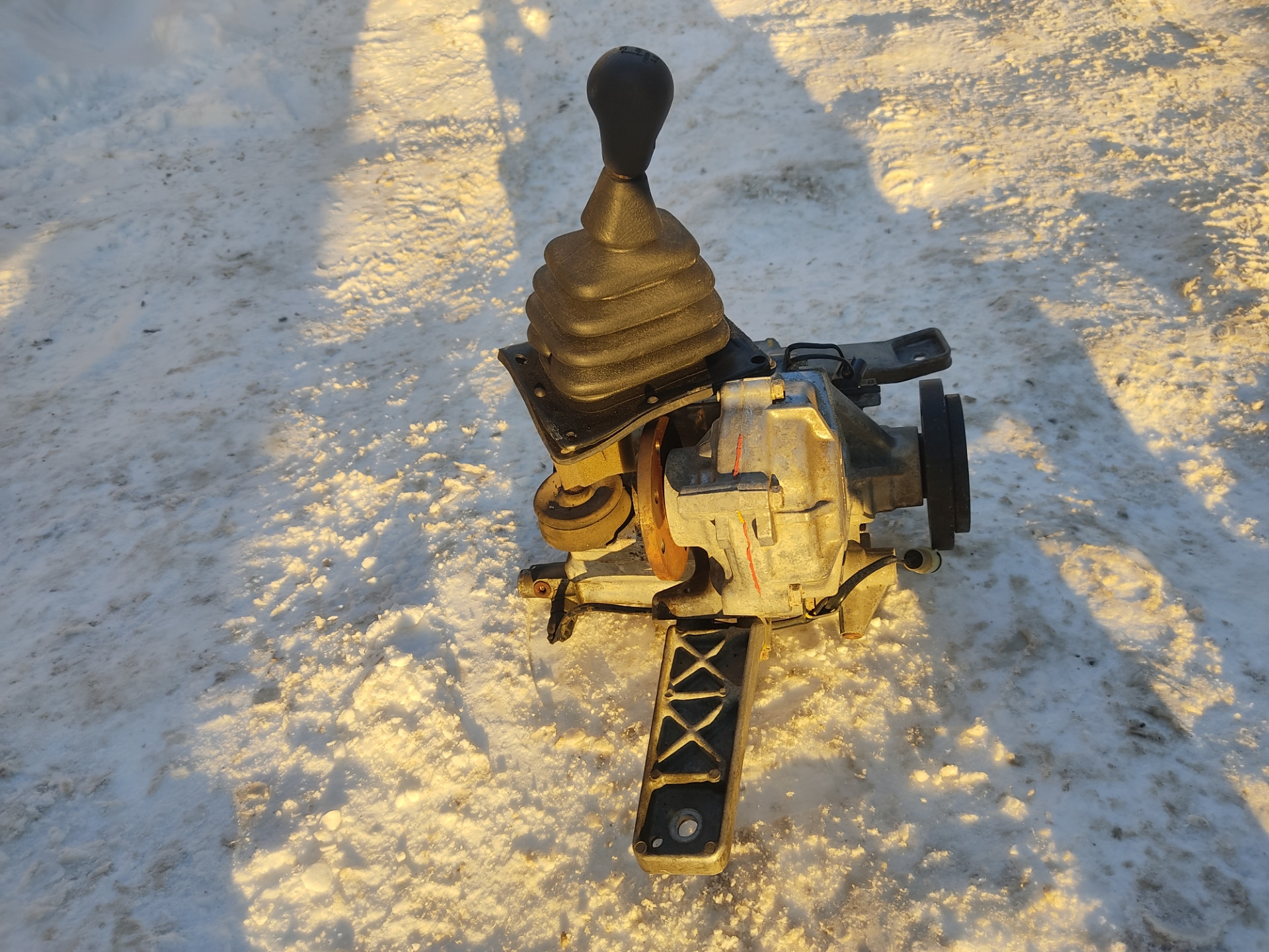

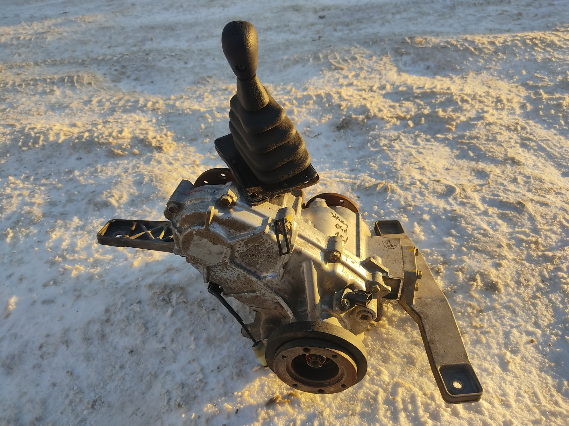

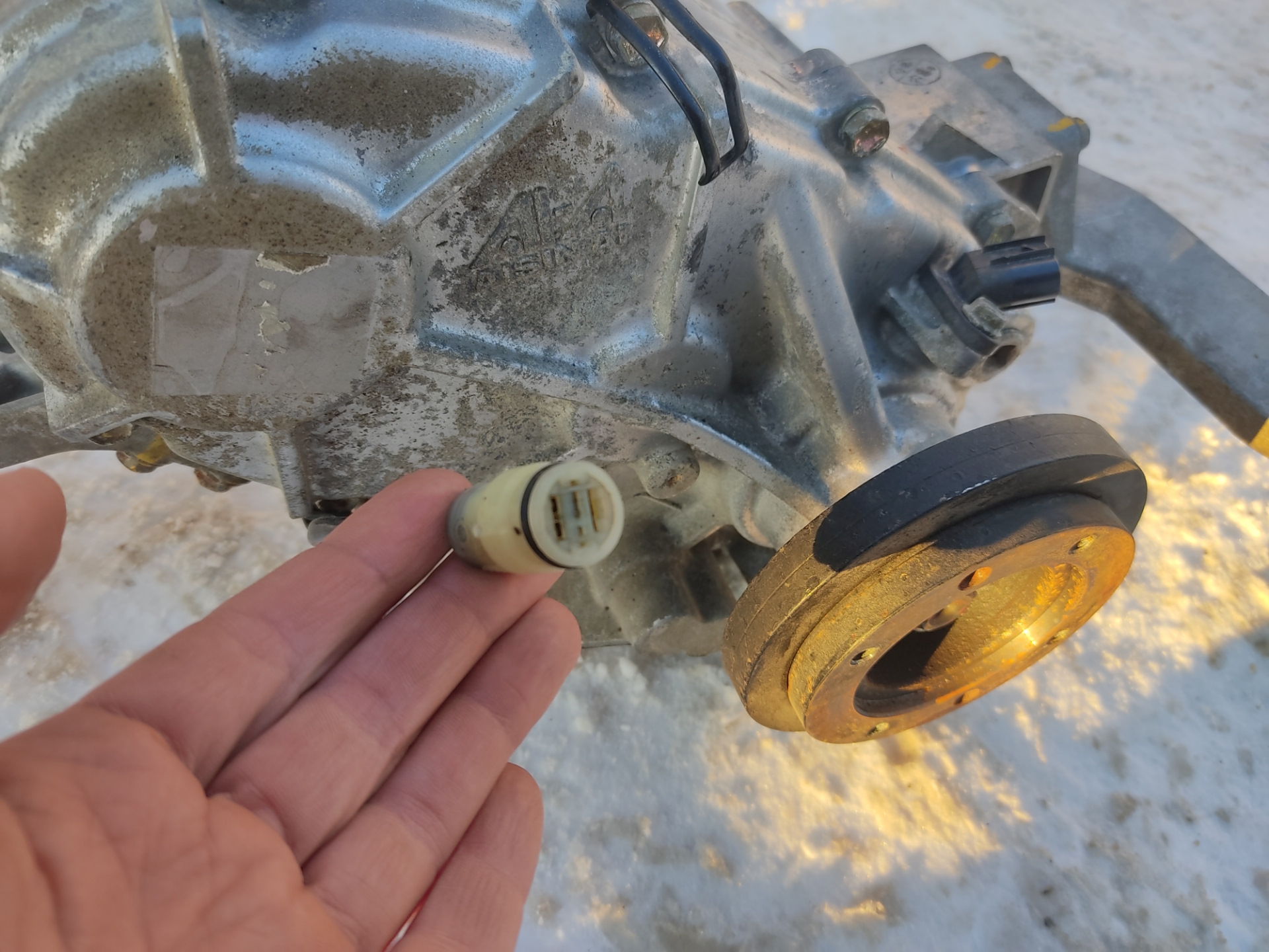

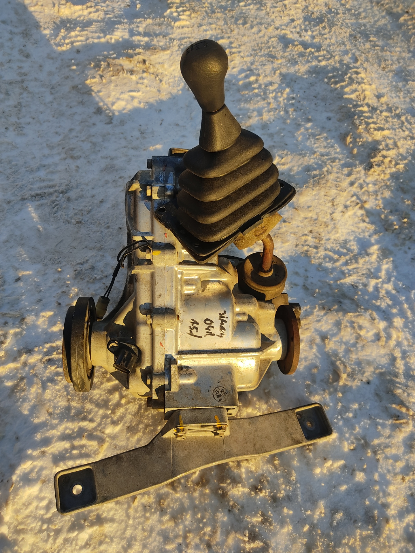

Долго искал эту РК от дорестайлового дизеля. Очень хочу избавится от кнопочного включения ПП и понижайки.
За 4 года на разборках Польши попадалось несколько вариантов, но всегда не успевал выхватить. И тут наконец то повезло)))
РК цепная, с передаточным числом 1/2
В эту РК переставлю кит Trail Gear 304088-3-KIT (17%-87%)-(1.17/3.74)
Единственное нужно подумать как подключить датчик ПП, что бы работал индикатор.
Понижайка отображаться не будет так как не было датчиков на дорестайлах.

На дизеле вентилируемые тормозные диски
Хм. Не знал что на них нет датчика понижайки. Но в общем то он и не нужен. Ты поймешь это по скорости движения и вою )) а вот полный привод просохатить изи
С 13 летним опытом владения жимником я как-то отличу пониженную от повышенной)))))
Если заморочиться то можно и датчик пониженной втулить. Просверлить отверстие и сделать запил на штоке, но нет желания заниматься.
РК от машины 2004г. На старой приборке нет лампочки пониженной. Но я встречал машины 2005г на которых короткий бампер, рычажная РК но новая торпеда и щиток приборов. Интересно там есть датчик пониженной или нет…
А мне нету? 🤭
По чём досталась?

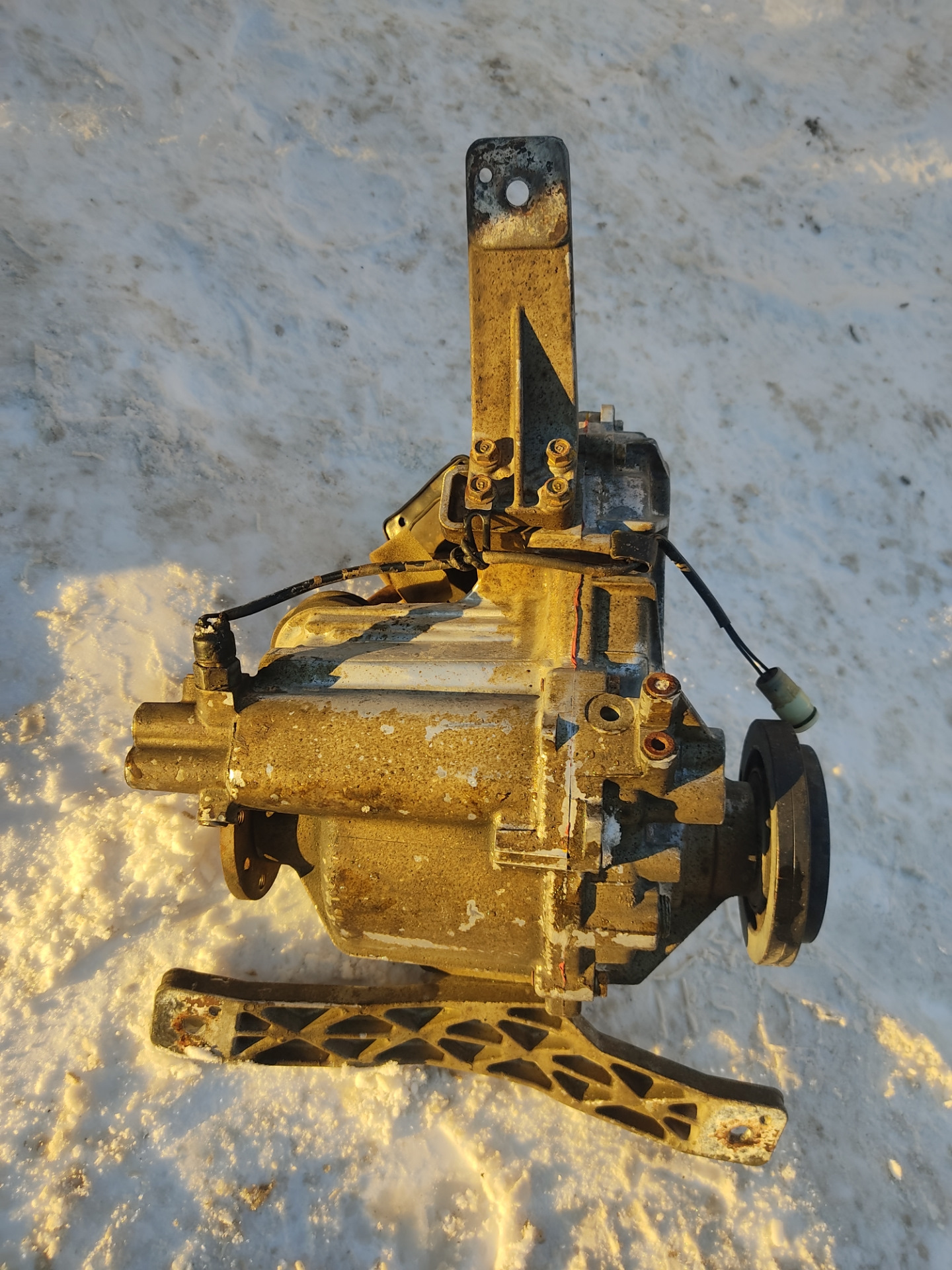

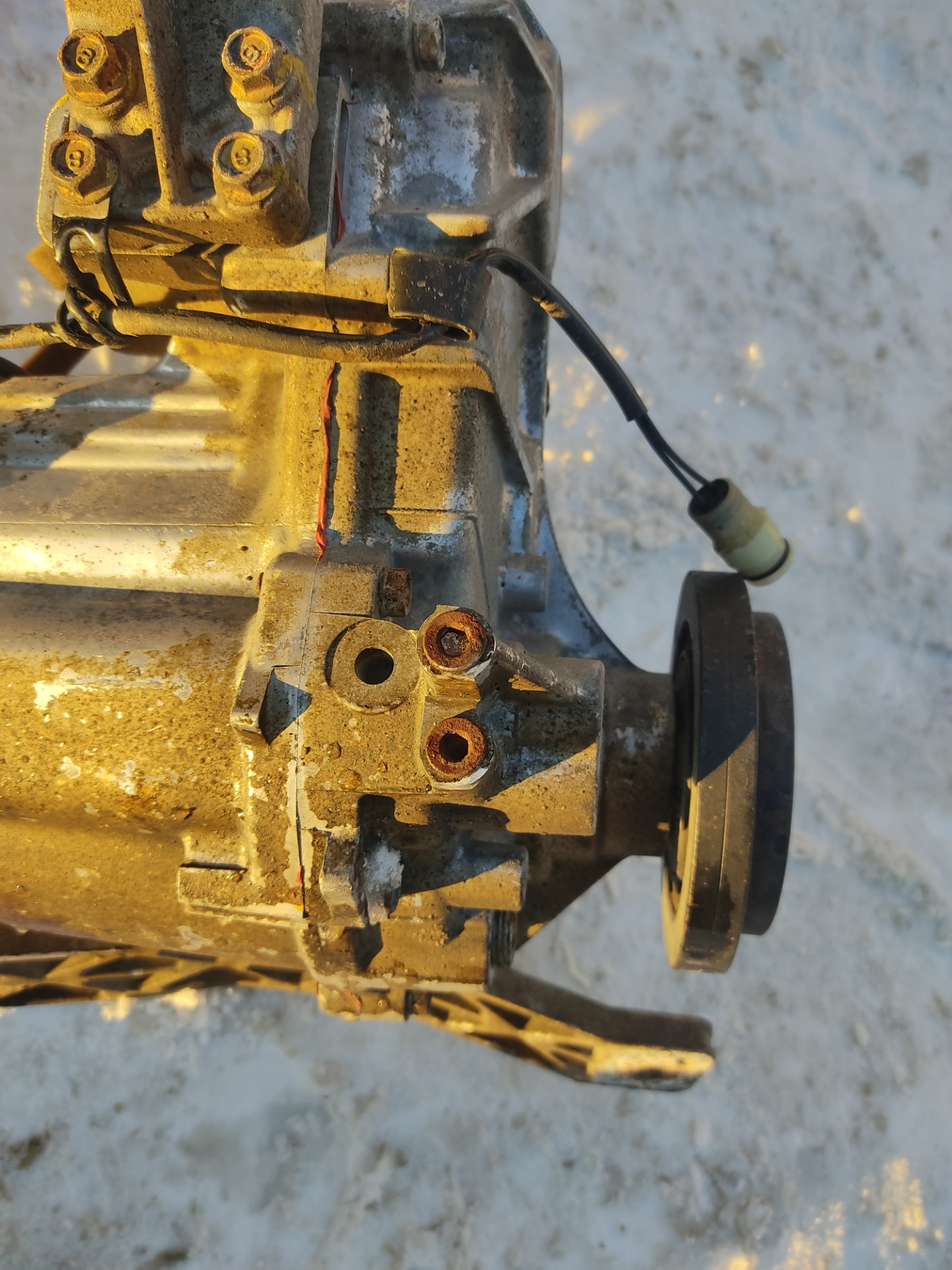

На последнем фото разве не под датчик отверстие (отливка)?
С доставкой получилось 450 баксов.
Мне датчик понижайки особо не нужен, а вот ПП нужен. Хочу сохранить пневмохабы.
Дык в чём проблема? Датчик же есть!🤔 Поставь свой датчик!
С датчиком ПП так и сделаю. А под датчик пониженной нужно сверлить отверстие и неизвестно есть ли на штоке выборка.
Всё равно перебирать будешь.

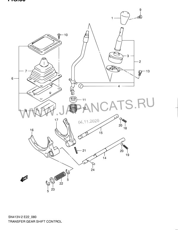

Снимешь со своего штока размеры под шарик. А вот с нарезкой резьбы нужно быть внимательнее, чтобы нарезать строго перпендикулярно. Иначе прокладка самой пробки не прижмётся. Диаметр отверстия под резьбу рассчитывается минусуя шаг резьбы от её диаметра.
Паза под датчик на штоке нет. Аккуратнее с длиной паза под шарик датчика, при его нарезке. Совсем рядом левый паз от фиксирующего шарика. Вся эта затея может не получиться. Промерь/сравни сначала ход штока и межцентровое между отверстиями фиксатора и датчика, чтобы не получилось так, что левый паз фиксирующего шарика вышел в полость датчика.
Вот поэтому и не хочу заниматься индикацией пониженной. Я лучше на индикацию пониженной подключу сигнал с задней блокировки. Что бы хорошо видеть когда залочена.
