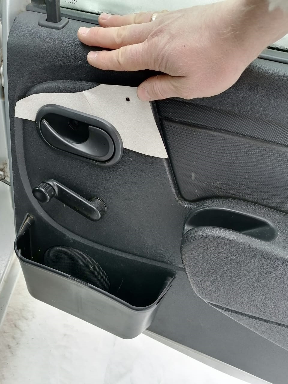

Ларгусу уже 8 лет, как-то всегда было наплевать, что вместо ручек в задних дверях некие вырезы для двупалых ксеморфов. Но обратил внимание, что дочка с трудом может закрыть дверь. Начал искать решение вопроса, думал может какие-то можно приспособить, но оказалось, что большинство ставит ручки из ларгус-шопа. Есть окрашенные, есть черные под покраску. Т.к. у меня комплектация "норма" и карты задних дверей просто черные, то я взял самые дешёвые ручки за 1000 руб.
Установка заняла 25 минут
В комплекте есть шаблон. Накладываем, размечаем

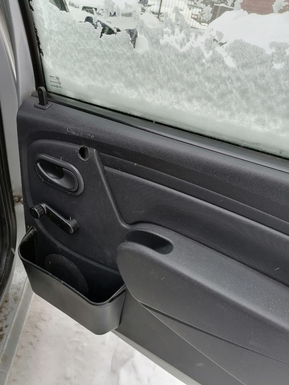

Пером на 20 прорезаем отверстие.
Прикладываем ручку, сверлом на 3,2 делаем отверстие в внутри отверстия в ластике. Устанавливаем ручку.
Конечный результат.
Единственное, что напрягает — хотел с ручкой заказать "дюпель для скрытой установки", но забыл. я так понимаю, что с ним цивильней было бы. Но от меня Ларгус-шоп находится в далях несусветных, поэтому вряд ли буду докупать в ближайшее время
UP: с этим разобрался, это клипса обычная. Судя по фото на Ларгус-шопе это артикул 108803546 от ВАГ (клипса обшивки двери+багажника D9\VW Golf/Bora). Цена ~30 руб на всяких экзистоподобных сайтах (автодок, автопитер, емекс и пр.). Думаю, что можно любую другую взять, хоть от приоры или газели. Но не понмаю чем принципиально будет отличаться саморез в подлокотнике от клипсы в подлокотнике )) Можно просто на саморез мебельную заглушку поставить, типа как тут www.drive2.ru/l/3742685/

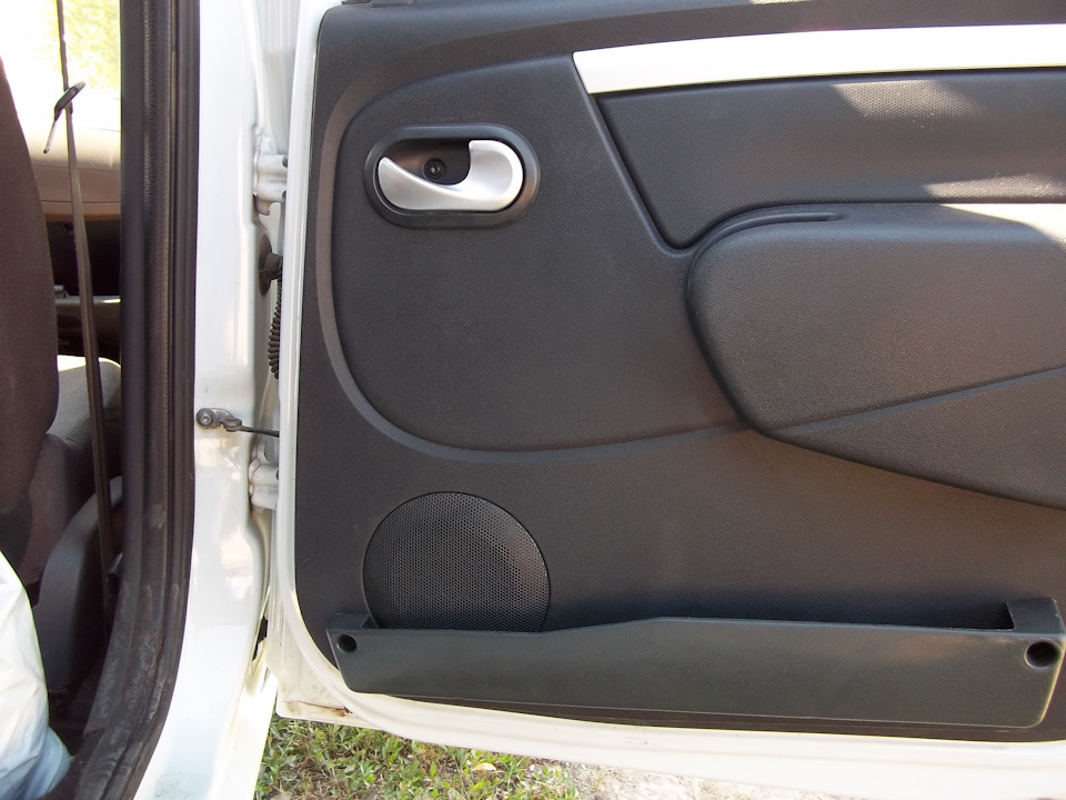

Сами кармашки А4 от КамАЗа, заказал в интернет-магазине за 70 руб/шт.
Артикул: 53208213011

некоторые от зубила ставят. ВАЗ 2108-99, но мне нужно было чтобы детские книжки умещались, а они обычно +- А4
вот так: www.drive2.ru/l/10402515/…age=0#a466929878919282982
