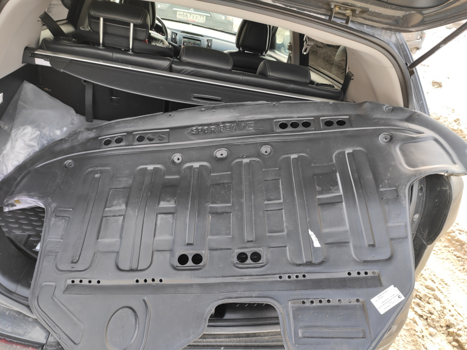

В связи со снегопадами не обошла и меня стороной беда, сдавал задом в куче снега и услышал хрусты, по зеркалам смотрю вокруг никого. Вылез и посмотрел под машину, завернуло пластиковую защиту и она вся поломалась.

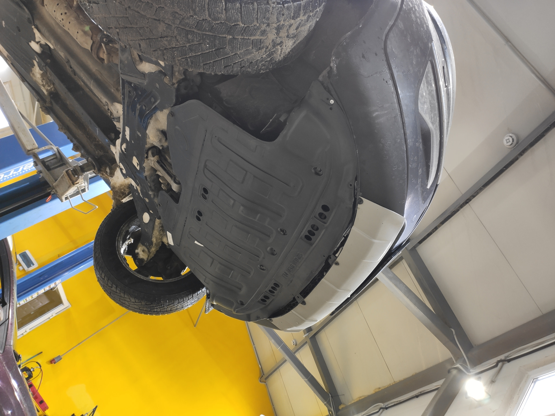

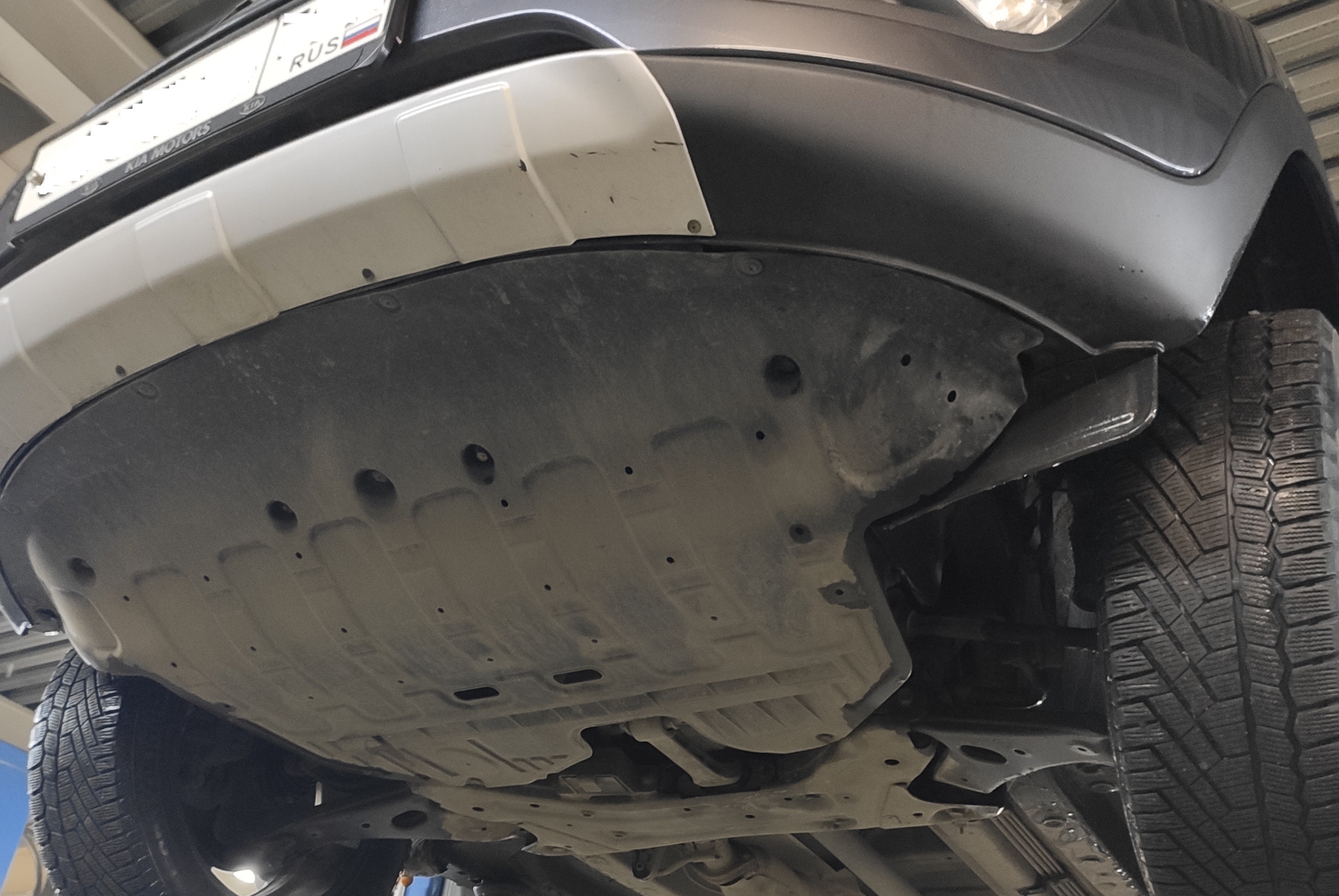

По аналогам наткнулся на FLORIMEX Защита двигателя парт 313007 цена от 2200р.

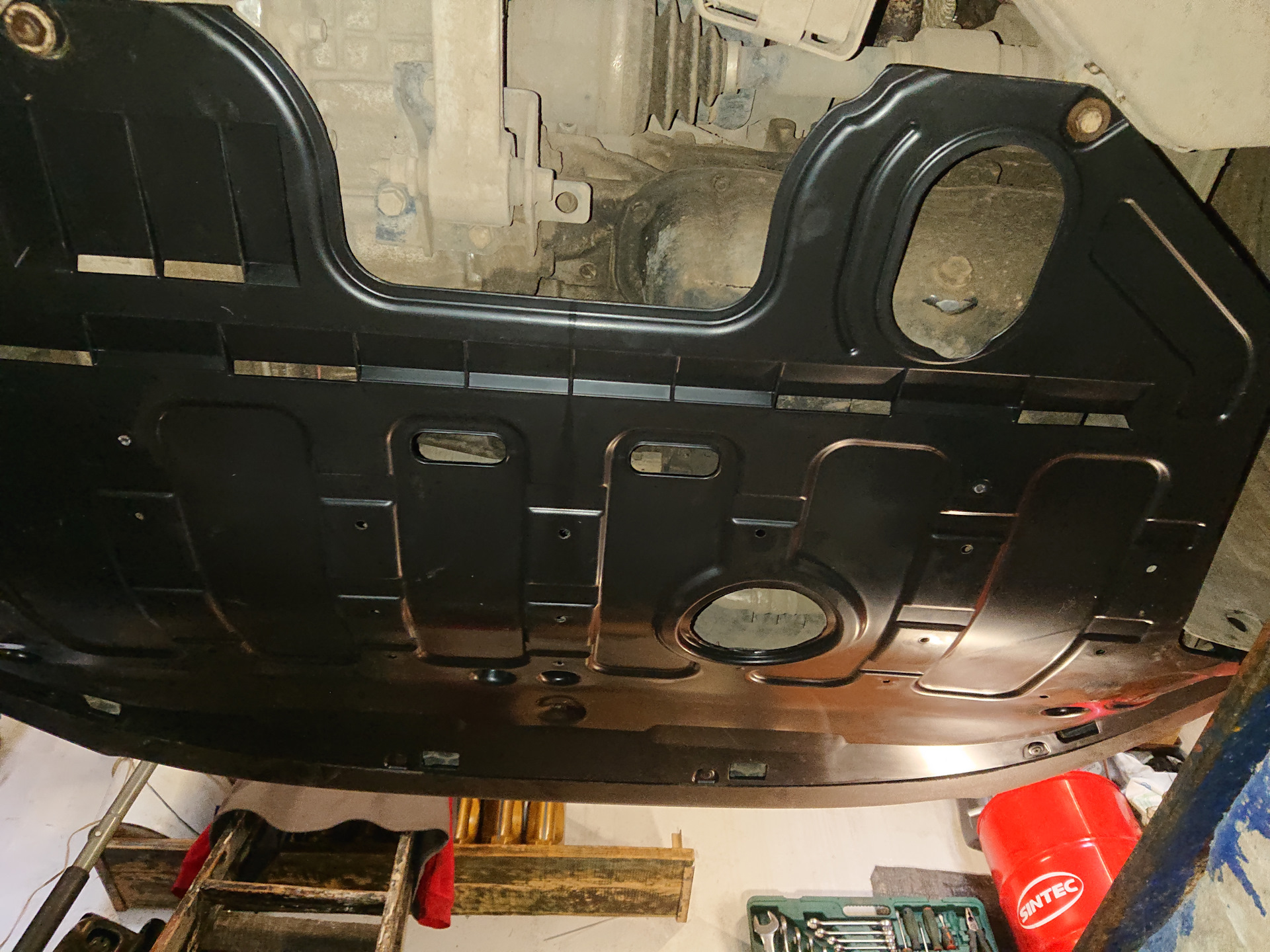

По отзывам она хрень полная, но вот фото как на машине все это выглядит я не нашел. Срок поставки 1 день и решил заказать как времянку.

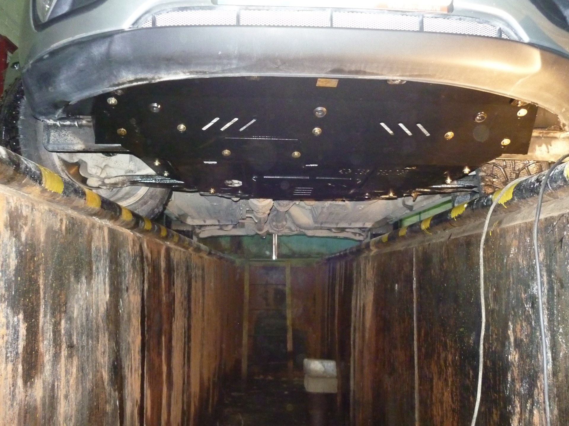

Конечно вид не очень. ну думаю если нормально сядет сверху летом еще металлическую поставлю и забуду.

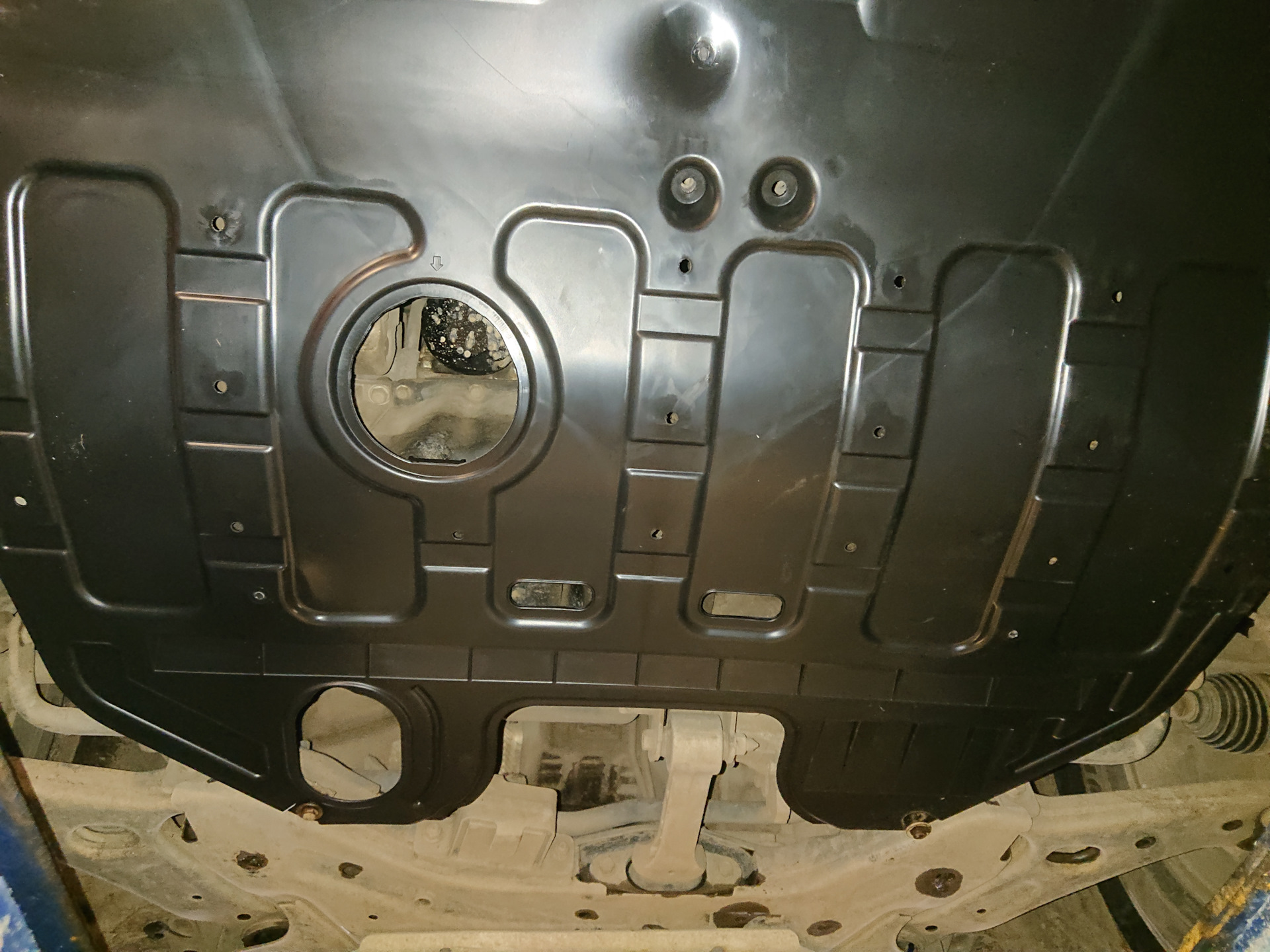

Ни один пистон не подошел она короткая. Тупо прикрутили на болты и под них тоже не совсем совпало)
Щель между бампером. Вопрос к производителю, не ужели нельзя было хоть размеры снять нормально с оригинала, бренд Польша как пишут. по хорошему это Г и 500р не стоит.
Теперь есть фотки и надеюсь никто не будет ее брать больше. Летом займусь восстановлением человеческой защиты. Плюс правый подкрылок под замену, тоже разлетелся. Так же металлическую поставлю.

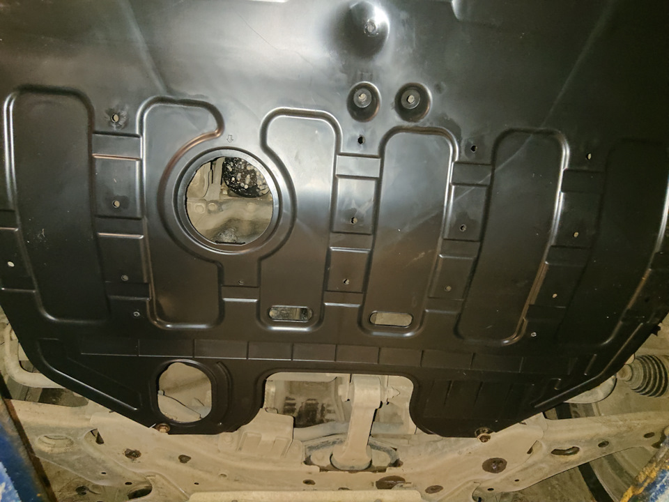

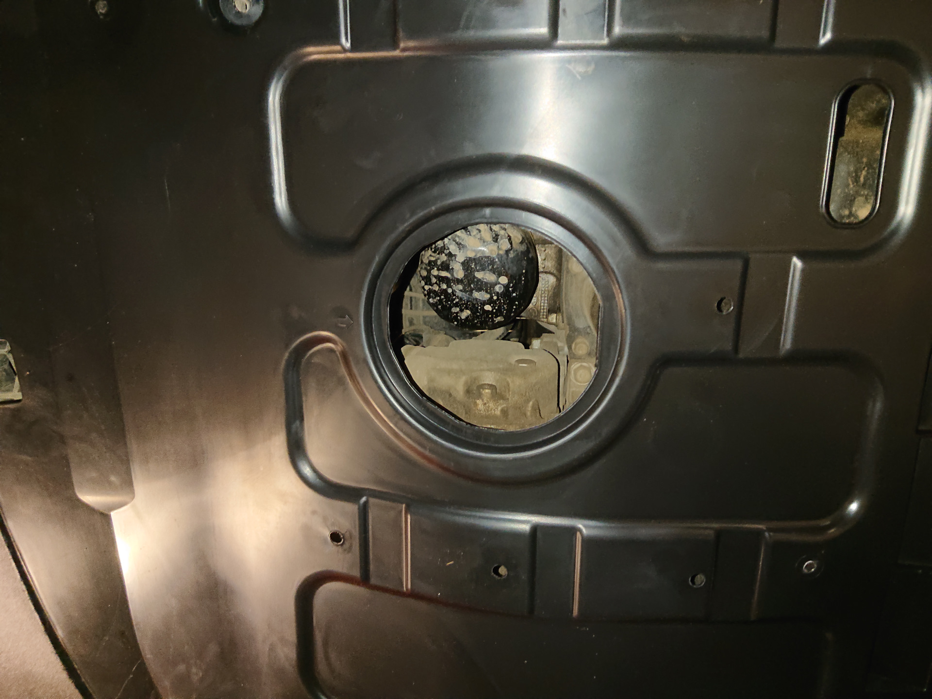

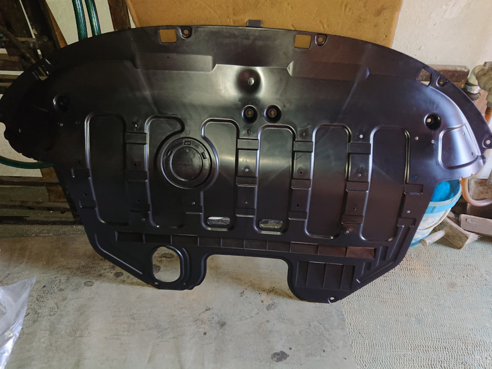

И так, наконец-то до меня добралась оригинальная защита под номером 291103W600
а что самое удобное, есть заводские отверстия для замены масла и фильтра, не надо заморачиваться
По моему это или от дизеля или от корйской сборки. Надо одевать смотреть.
не знаю, в эти или следующие выходные буду ставить, с ней как раз подлежит замене центральная решетка (под туманками), нижняя губа и левый подкрылок, правлю косяки от "старой" владелецы ! Благо, все — оригинал.

единственное, что не совпало — это отверстия под металлическую защиту, пришлось "доработать напильником" !

Это у тебя копия с корейского пыльника, потому и щель. Словацкий пыльник более округлый.
Тоже по снегам катался, пришлось сдавать задом уступая дорогу Приоре, слышу "Щелк, щелк!", сразу подумал про защиту, выхожу — ее заломило вперёд, но не отломало. Подкапал снег, чтобы ее обратно выгнуло, дал вперед и ее обратно под днище загнуло, потом на ямку — вырвало сквозь защиту задние болты. Прикрутил уже с широкими шайбами. Так что меня миновала участь сломанной защиты)) Довольно таки крепкий оригинальный пластик однако! Не пробовал на разборке оригинал поискать? Если б у меня сломало — я бы БУ поискал, но оригу

Флоримекс пыльник на дизель подошла как родная. Про полную хрень интересно прослушать что от неё хотят, стоит 3 год и хоть бы что ей
У неё края оттопыриваются. Щас по сугробу поездить туда сюда и она опять отлетит. Если просто по асфальту гонять ей ничего не будет
У меня все норм. Не нашел разницы с оригиналом. Пластик даже толще.
Да и не защита это чтоб сугробы отбивать. В инете видел что этот артикул для ix35 может изза этого чтото не совпадает.
Да под болты села более менее. А вот клипсы вообще нет.
Так может поэтому, бампер у 35 там другой
Вообще под спортейдж пробиваеться. Ну лан смысл записи чтоб никто не брал такую.
Металлическую поставь сверху.
Да она все равно щель не закроет. А с этой в снег залезть если её вырвет

У одной есть отверстие для смены масляного фильтра, у другой нет. И всё отличие.

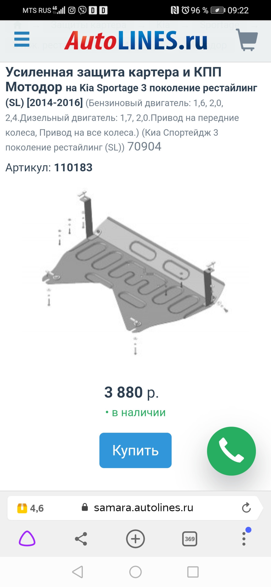

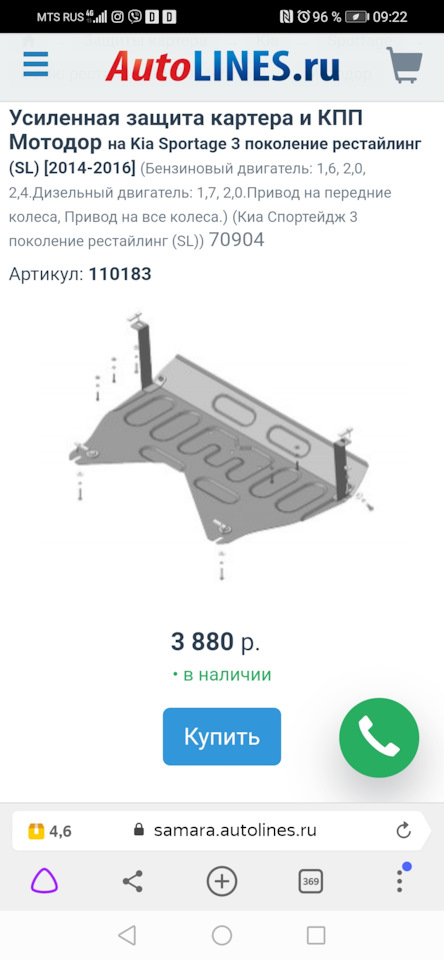

Вот номерок такой зашиты бы, которая к лонжеронам крепиться а не к телеку…
Земляки брали по наличию прямо на авторынках(у одного, конечно, можно узнать) . Это не дефицит.
Вот. 2 мин гугла.
