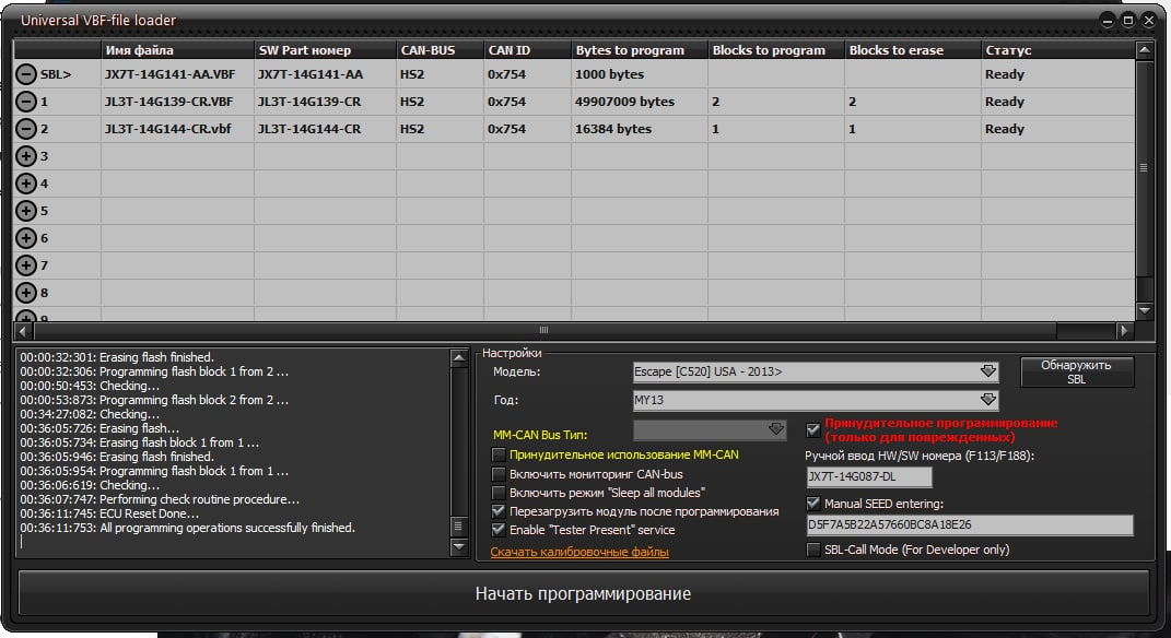

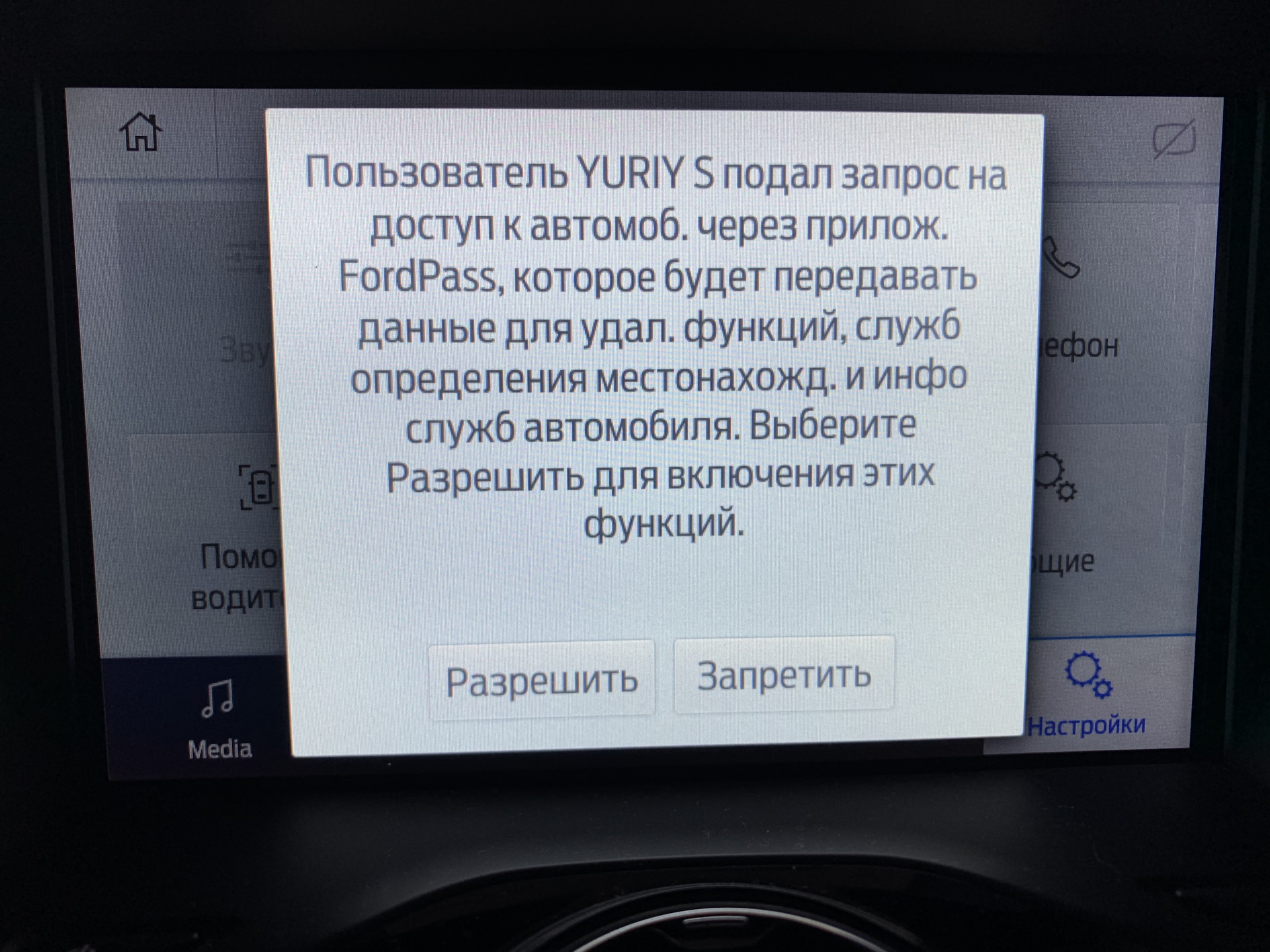

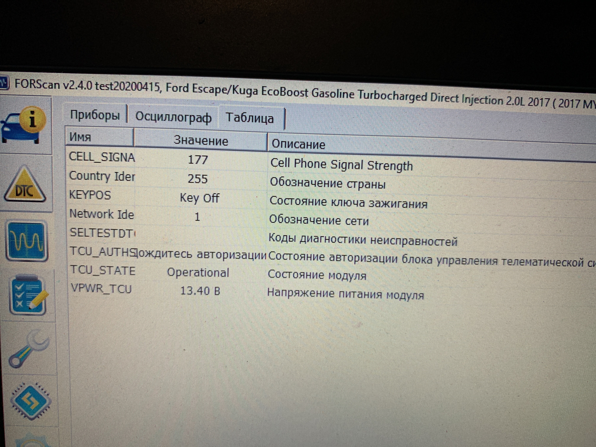

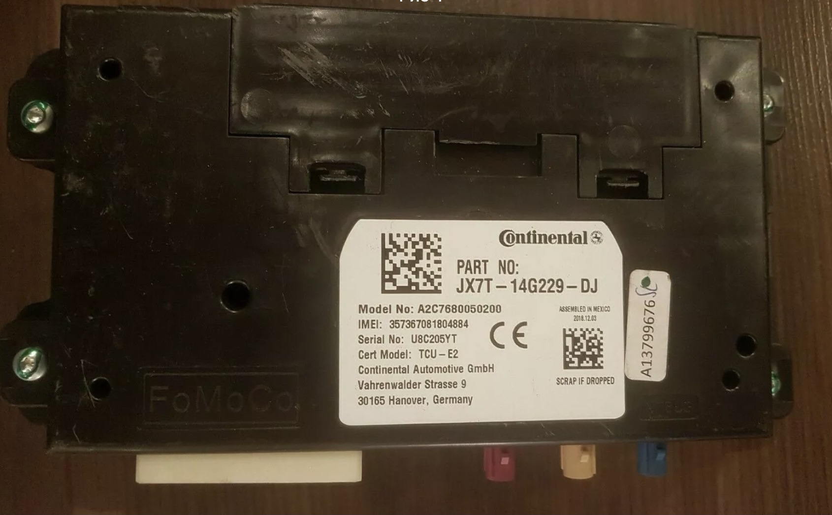

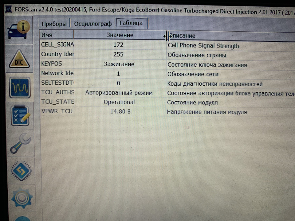

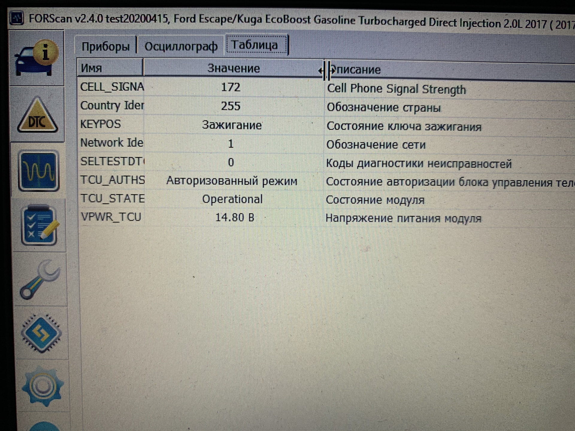

Решился на эту авантюру, купил практически аналогичный европейский модем TCU-E2 JX7T-14G229-DJ
После его подключения он сразу ловил сеть и был в режиме ожидания авторизации:
Но сразу было видно несколько проблем, что он не определяет состояние зажигания и в свойствах синка не отображался его серийный номер

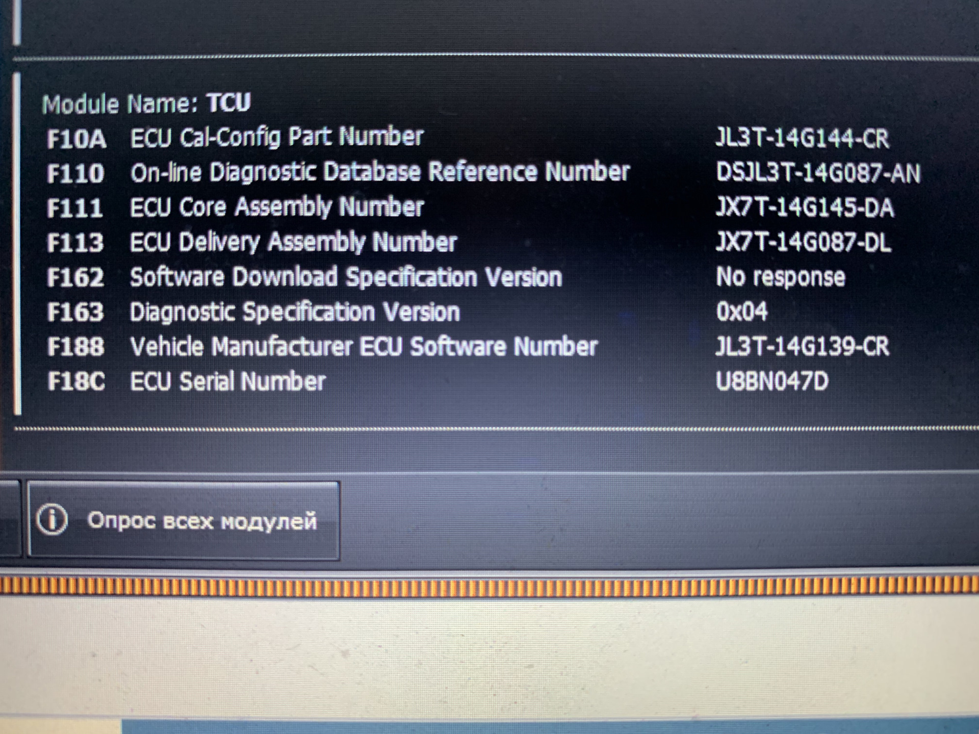

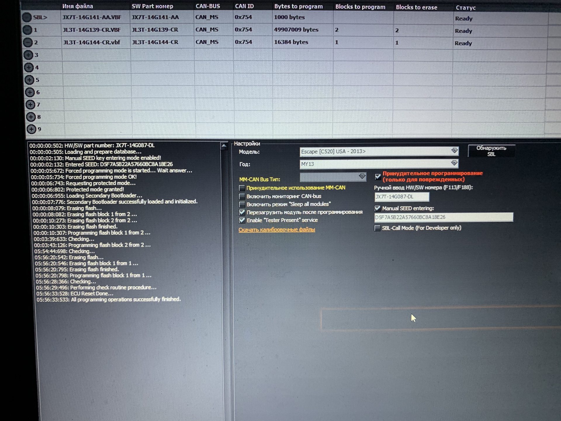

Начитавшись польский форум и форум по f150 я понимал, что предстоит прошивка его американскими калибровками. Спасибо kroligoff который подсказал SEED без которого не хотело стартовать прошивку
Многие на форумах пишут что прошивка занимает около часа, наверное это на f150 и эджах, у меня она заняла 6 часов, поэтому я оставил заведённую машину с ноутом на паркинге
Сразу после прошивки сбрасываем синк на заводские настройки, после чего появился серийник модема в настройках синка и правильный статус зажигания.
В FordPass удалил и добавил заново машину, после чего сразу выскочила авторизация

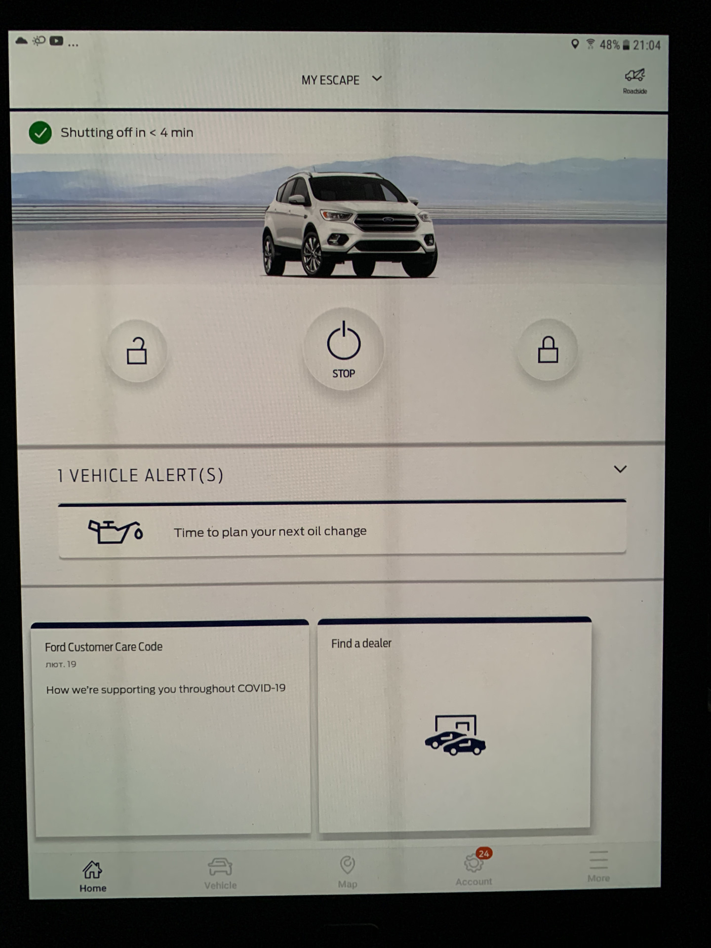

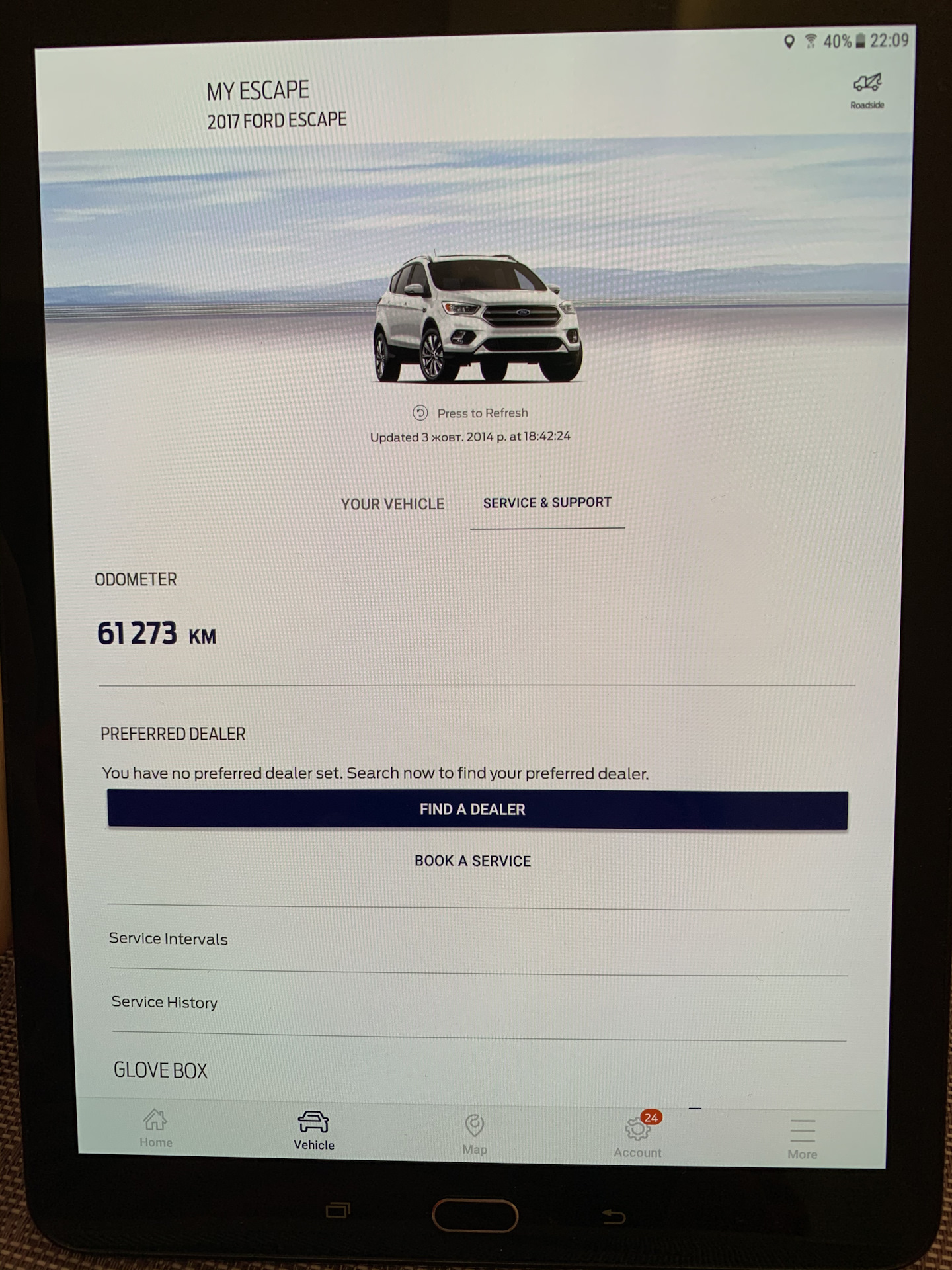

Приложение подключилось но отображались последние американские данные о местоположении, одометре, состоянии Масла и на кнопки в приложении Машина не реагировала.
Скачал самую свежую европейскую версию FordPass 3.16 и зашел под United Kindom
apkplz.net/download-app/com.ford.fordpasseu
Машина подтянулась уже раннее добавленная, я ее даже не передобавлял

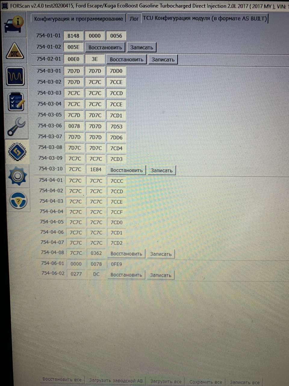

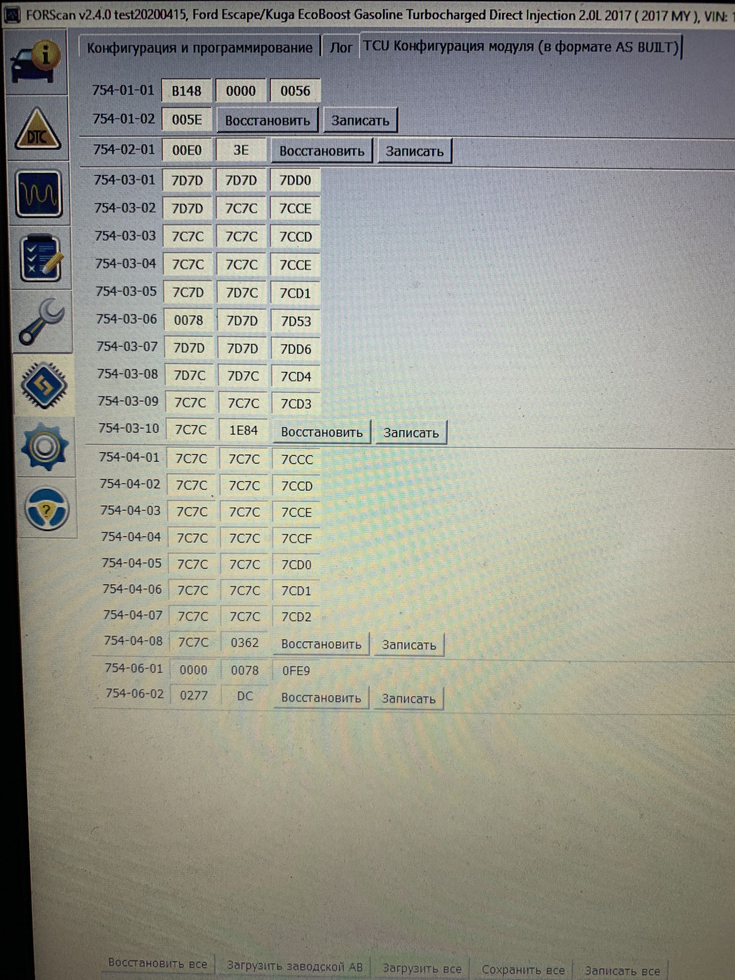

Проверил и поправил конфиг, а именно первую строку 754-01-01 указав в ней значение B148:

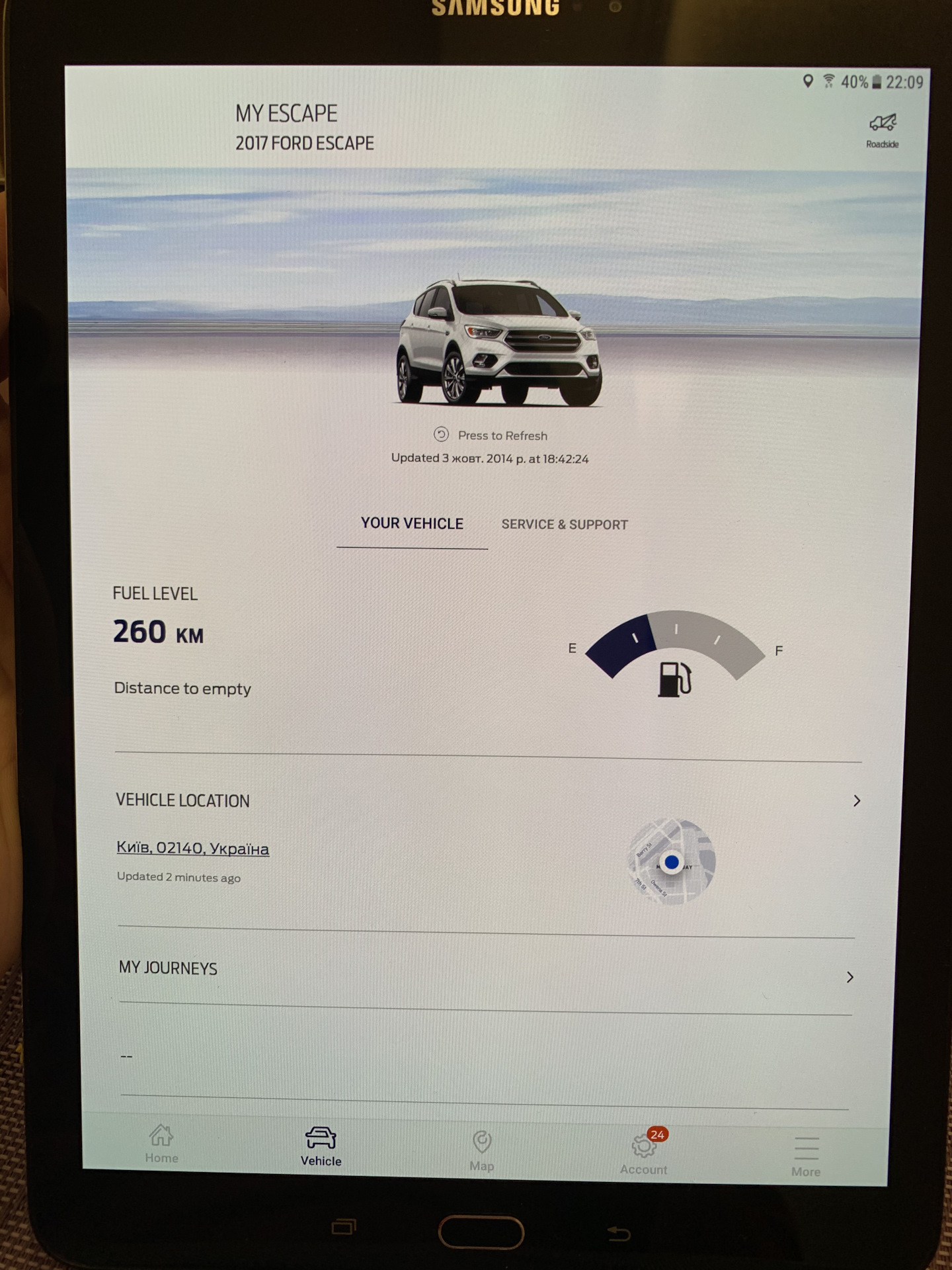

И все заработало. Эмоции не передать словами

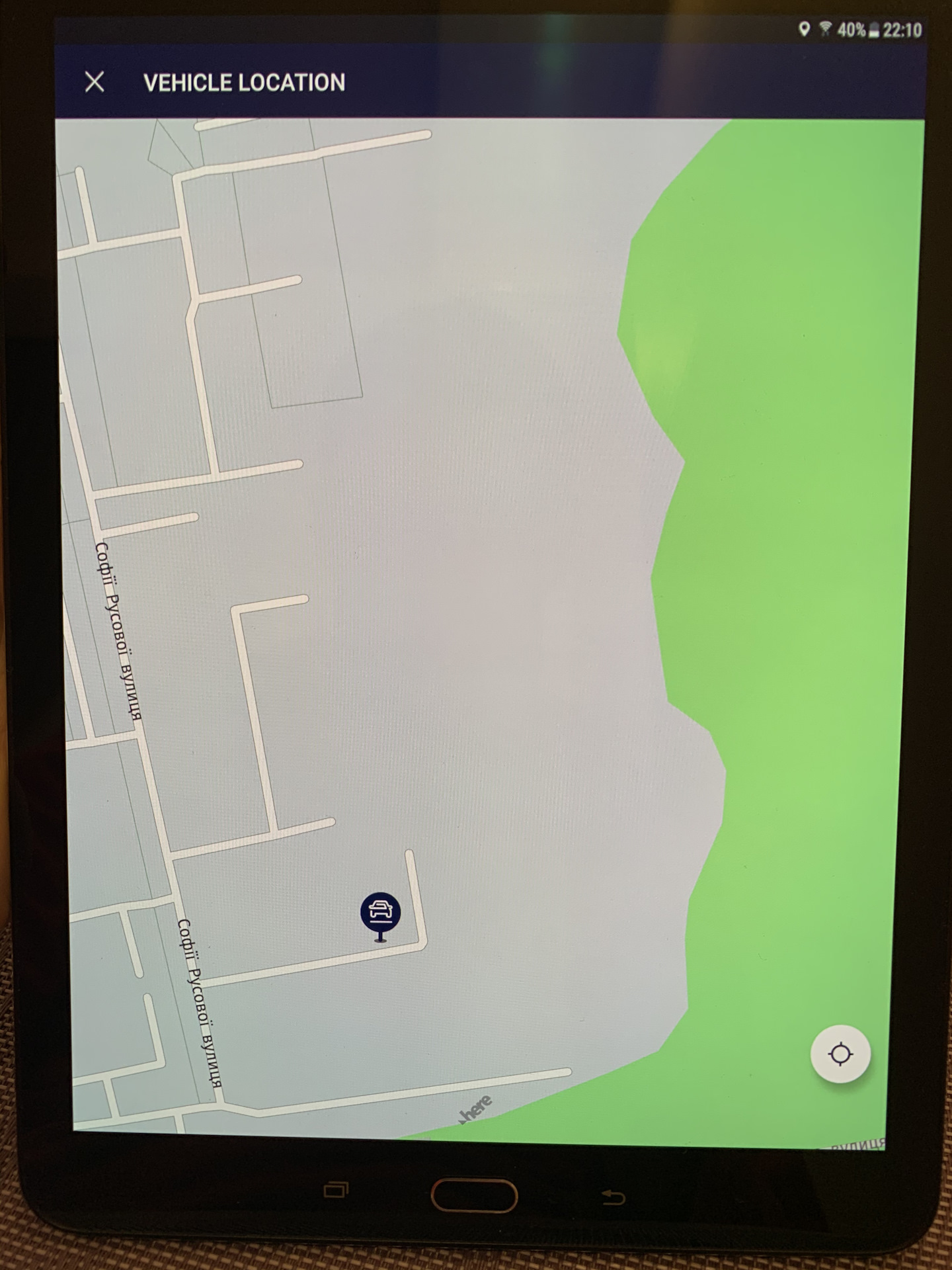

Все данные в приложении обновились и подтянулось местоположение, одометр, остаток топлива, начали работать замки и дистанционный запуск
UPD. Из опыта fuel-ex при прошивке надо выбирать более быструю шину HS2 и прошивка получится в 8 раз быстрее за 36 минут на столе

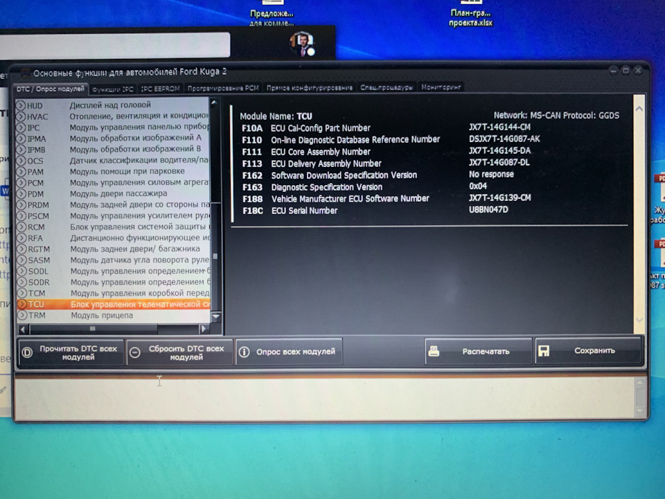

А каким адаптером прошивали модем?
Есть мысль, что 6 часов у вас вышло из-за медленного адаптера.
Для примера, на линкольне шил приборку через els27 — около 8 часов процедура. А взял obdlink mx+ и времени уходит около полутора часов. Может, даже, до часа, не помню уже точно

разница в одну букву в конце
www.ebay.com/itm/32415351…24%7Ctkp%3ABk9SR-6N6JGlXw
AJ от леворульной машины, DJ от праворульной
Т е тут в статье модуль указан от праворульной. Леворульный можно покупать тогда смело?

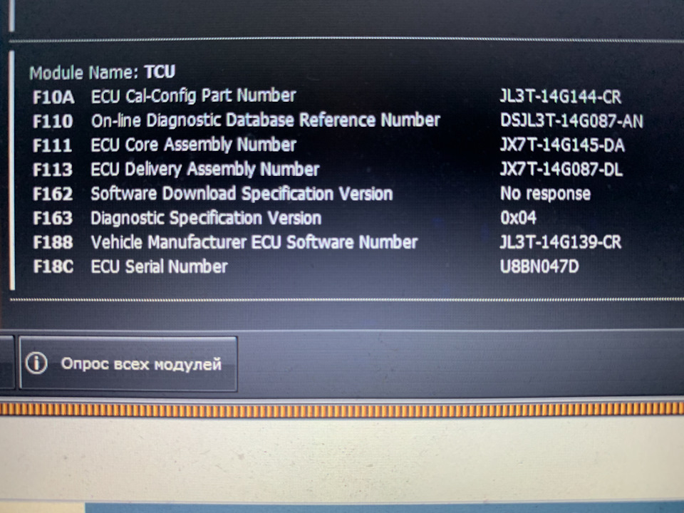

Подскажи америкосовский не будет работать, штатный

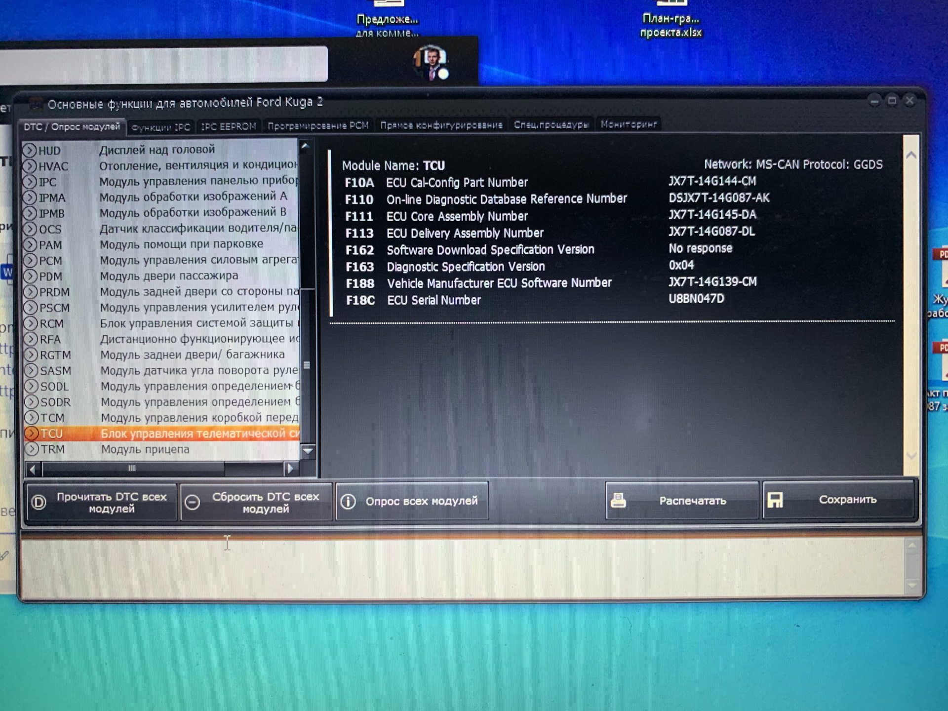

TCU
F10A ECU Cal-Config Part Number JL3T-14G144-CF
F110 On-line Diagnostic Database Reference Number DSJL3T-14G087-AH
F111 ECU Core Assembly Number JL3T-14G145-CA
F113 ECU Delivery Assembly Number JL3T-14G087-CF
F162 Software Download Specification Version No response
F163 Diagnostic Specification Version 0x04
F188 Vehicle Manufacturer ECU Software Number JL3T-14G139-CF
F18C ECU Serial Number U811012M
Нет
Это другой модем? Не тот что в предыдущем посте?
Да, другой, тот ушёл владельцу Эджа, на Эджах с тем модемом все функции работают без танцев с бубном. Добавил фото в пост

Привет. Поздравляю.
Почему В148? Откуда это значение взялось? Обычно В132.
Привет. Одноклубник Сергей Некрашевич посоветовал
Может он для Беларуси посоветует код тоже)?
