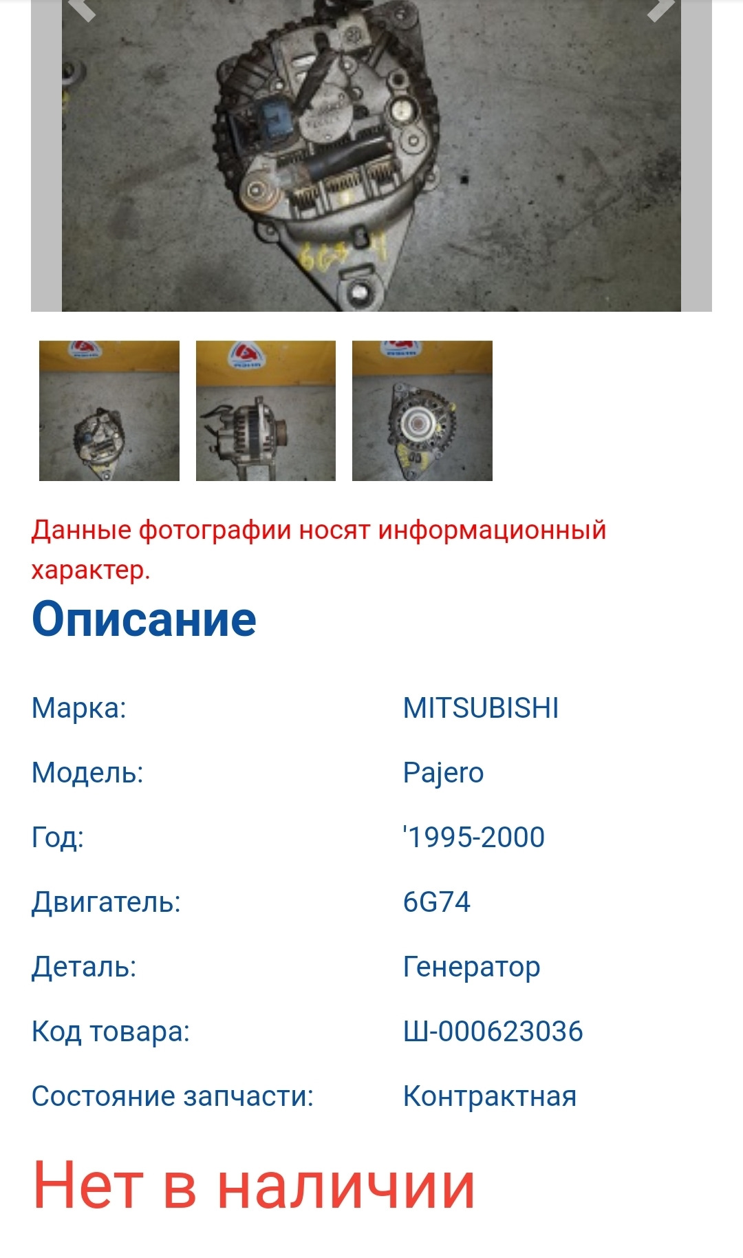

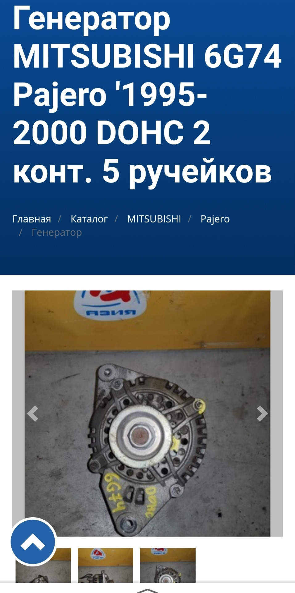

Со вчерашнего дня, после того как понял, что нужен другой генератор занялся его поиском… Новый отмел сразу, из-за его баснословной стоимости… Среди б/у есть непонятки. В основном предлагается генераторы с 6G72…разница только в токе или в крепежке и шкиве?

П2 Джидай должен встать. И у него ампер больше, что +.
С П3 Джидай я пихал себе. Вроде вставал по крепежам. Отличие было только в шкиве кажется.
Проще все же с п2
Встаёт болт он и стоит дешевле чем с п3
Vinson158
Шкив на 6 ручьев
На П3.
Шкив поменять у меня не получилось почему-то. Не помню из-за чего. Какие-то нестыковки были.
На П2 Джидай должно быть всё как у нас. Там только по крепежу шайбу кажись надо подложить, а то его не зажимает до конца.
Кто-то ставил с 6 ручьями, просто один не задействован.
