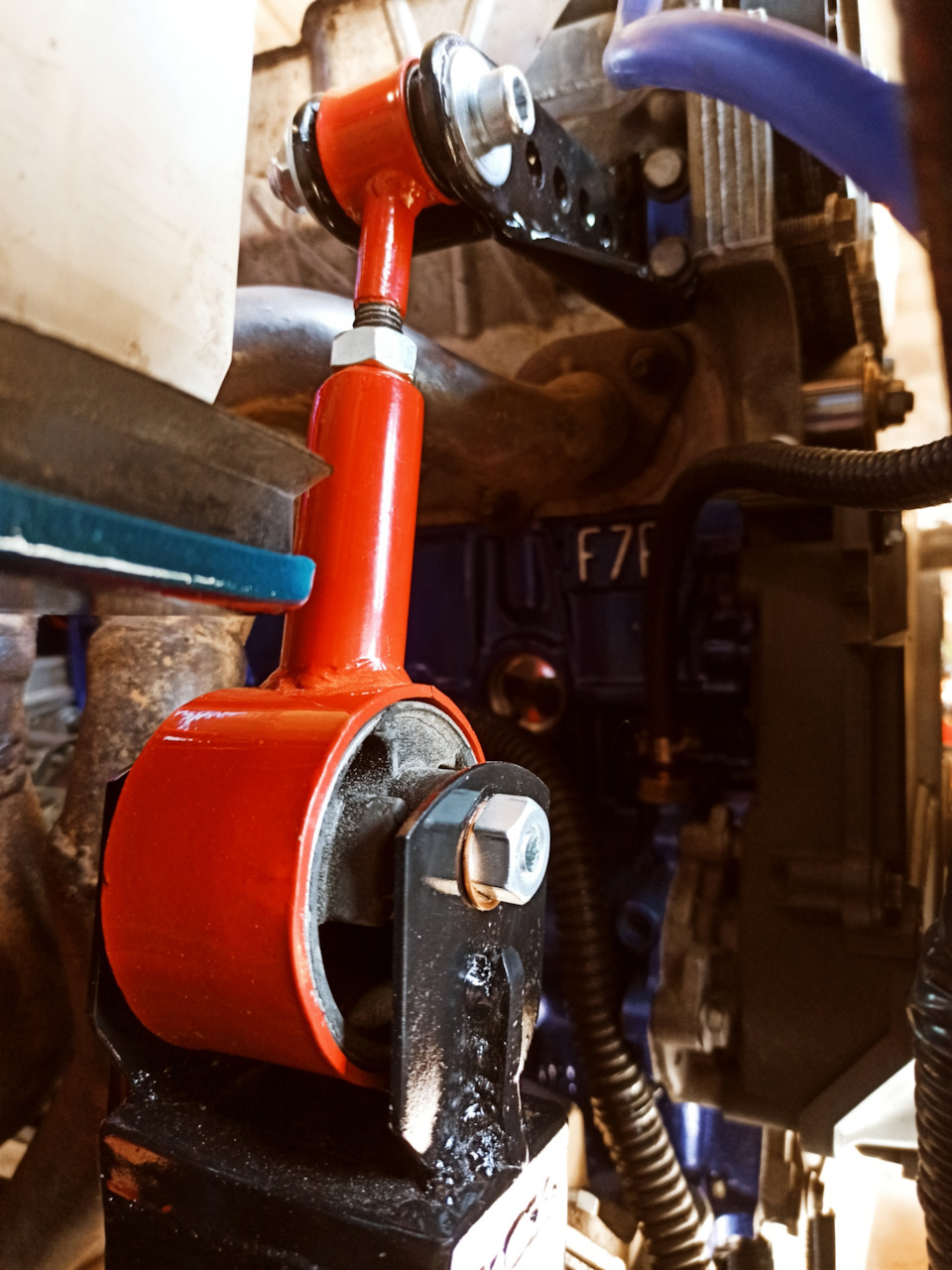

Сегодня речь пойдет о установке третьей опоры ДВС ЗМЗ 511. Т.к. у меня подушки ДВС от газели ( полиуретан), резонно было подумать как их немного разгрузить.
При обкатке ДВС у меня порвало одну такую подушку на стенде, поэтому было решено изготовить третью опору, чтобы ДВС не так качало ( поперечная раскачка).
За проделанную работу выражаю благодарность Сергею WestDustCustoms и Михаилу avtomonstr, они реализовали универсальную опору. Заготовкой послужила стойка стабилизатора.(артикул на фото на всякий).
Теперь при разгазовке опрора будет держать мотор и не давать ему уходить "влево" при наборе оборотов.

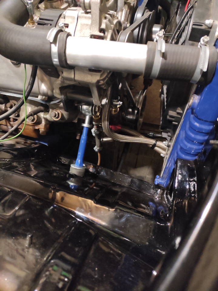

Также добавлю, что при усилении кузова установка третьей опоры была учтена и в данном месте была вварена закладная для усиления моторного щита, закладная также связана с лонжероном. Забыл написать что все покрашено в гоночно-спортивный цвет. И опора и кронштейн гура;)
Всем удачи!

Как показала себя опора?у меня хоть и не 8ка но подушки менять запарился уже
По факту пробега не было ещё. Только заводили и молехо порадовали для записи видео со звучанием глушителей моего исполнения.
При запуске на кузов не колбасит?
Не заметил

Просто мне показалось, что компенсация на ней только за счёт резинок, вот и думаю не маловато ли?
Сейчас готовятся комплексные работы по доработке колокола, ревизии сцепы и переборки КПП дам буду наблюдать, по факту машине сейчас не могу удалить время.

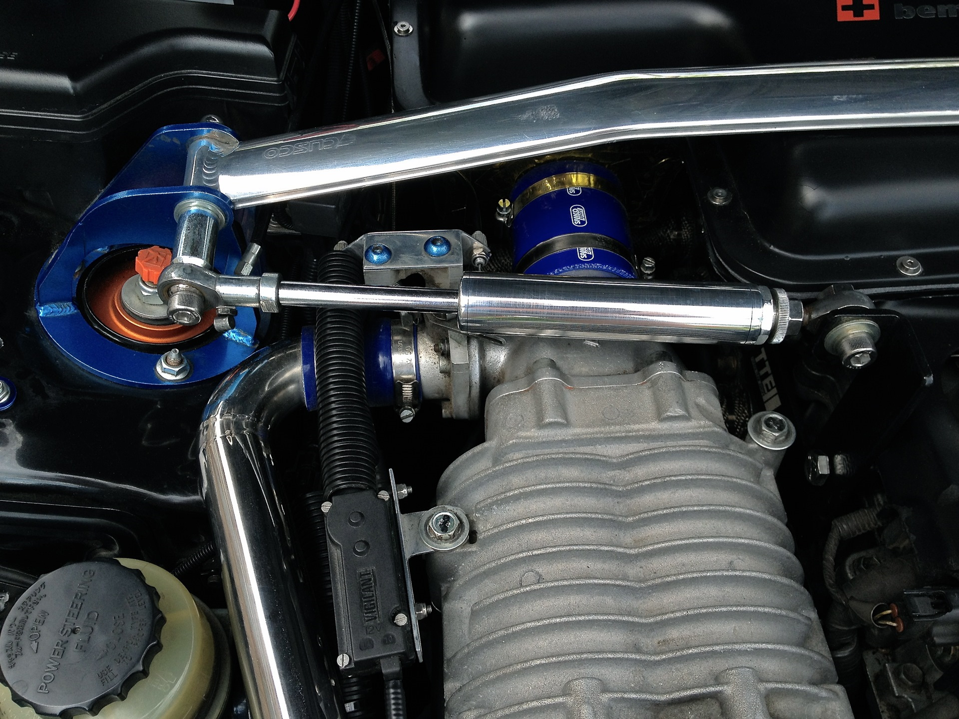

Привет все красиво! Впринцепи как всегда, все на высшем уровне! Не думали вот такую штуку поставить?
На картинке компрессор вроде и мотор рядный, восьмерка меньше подвержена вибрации. Этот аммортизатор Адово дорогой), у Волги нету жёстких точек сверху моторника, если только к петлям капота крепить.
Вибраций только не меньше, а больше. V8 не является сбалансированным мотором, а железа движется больше
Спасибо! Пока не думал, таких не видел в продаже. Посмотрим как будет справлятся наша опора, думаю что не будет проблем, а если и жеско будет, будем решать проблему предложенным тобой вариантом.
Хорошая идея. Молодец

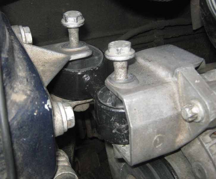

Если будет вибрации можно попробовать вместе резинки ставить жёсткие пружины. Могу ошибаться. Эксперимент покажет. Кстати на Опеле типа этого.
Спасибо. Много вариантов, вот например. Принцип работы тот же. У меня вся машина экспериментальная:) жёстко будет, будем решать вопрос
А не правильнее было бы поставить демпфер на это место? Я наверное не понимаю принцип твоего механизма. Мне просто не понятно как будет гаситься колебание двигателя, при такой жёсткой опоре…
Не совсем понял про депфер… Имею в виду пример демпфера на данное место… не видел таких. А на счёт колебаний, они, по идее, не должны создаваться. Если будет жёстко и будут передаваться сильные вибрации, то буду думать о новой конструкции.
Ну амортизатор грубо говоря. Ставят на руль мото, на двигатели, где происходят резкие качки двигателя.
я думал, что ты имел в виду какой то ещё… Демпфер у меня будет на рулевой трапеции. Но всё равно не понял как демпфер рулевой трапеции приделать в мотором отсеке в роли третьей опоры…

Просто если я правильно себе представляю, то при разгозовке двигатель буде ходить ходуном. Не говоря уже о том что бы дать в пол газ при тесте машины на асфальте
Никуда он ходить не будет, основной вопрос в вибрации по кузову. Все опоры двигателей сделаны через сайлентблоки либо гидравлические (как раз для снижения вибрации), никаких демпферов амортизаторов ни у кого нет. Вопрос комфорта в основном, ну и чтоб правую подушку не отрывало)
