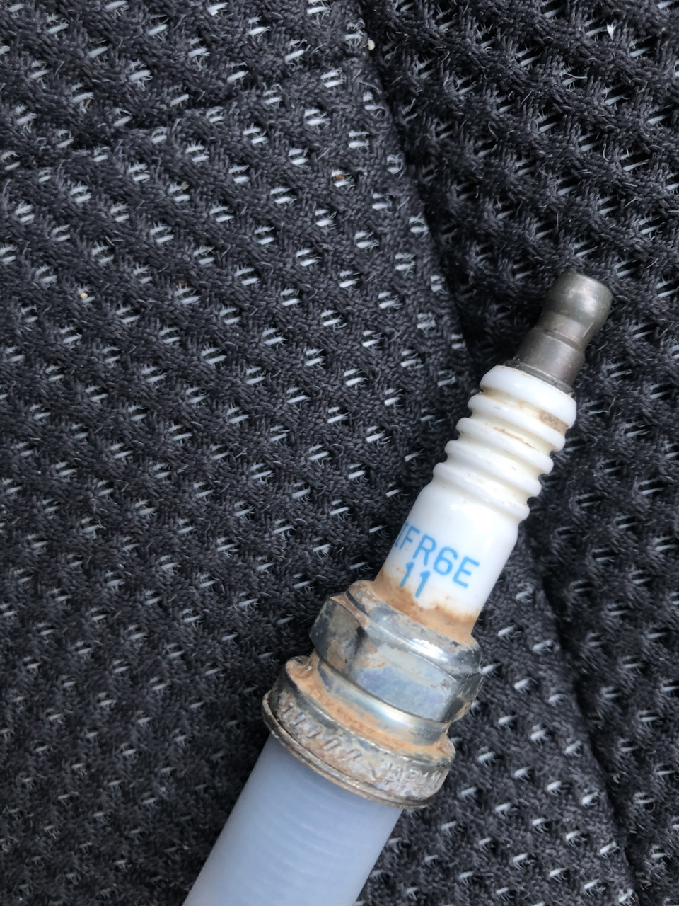

Вообщем после долгого простоя машины, поехал на парах и доехал до заправки, заправился на 500₽ АИ-95 Лукойл.
На следующий день завожу машину и выскакивает ЧЕК, сразу сделал диагностику и показало пропуск в 6 цилиндре.
По итогу выяснилось что катушка и свеча умерла, поменял, ошибку сбросил и поехал дальше 🙂
Долго думал какие свечи купить, платиновые за 500₽ за шт. или же обычные за 170₽. Вообщем взял пока что 1 обычную свечу DENSO и катушку зажигания.
И вопрос, какие свечи вы на Эпику ставите?

Ты спросил, я ответил. По факту можно любую свечу поставить и машина будет ездить, только вопрос :сколько? А при дохлой свече часто катушка накрывается.
Родные свечи ходят по 150 тыс км. Я поменял на 120, и они в очень приличном состоянии. Да, дорого, но если смотреть соотношение пробега к цене свечи то думаю цена тут не в выигрыше явно будет.
Так что, , , хозяин -барин, , , Можно поставить свечу за 150 рублей и думать когда она нае.ся и какие будут последствия, или купить дорогие, поставить и забыть про этот вопрос на ближайшие 100 тыс км как минимум

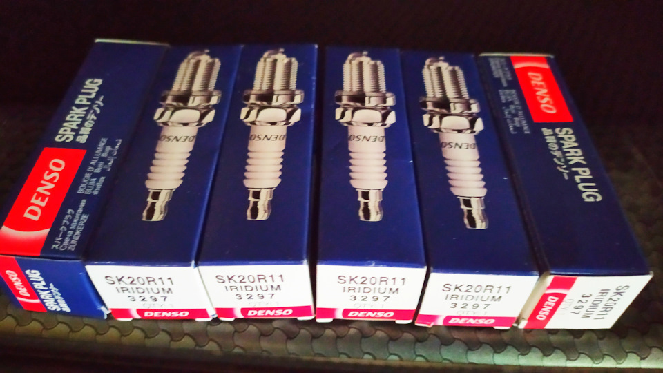

Ну раз согласен, значит любые которые подходят по параметрам закодированным в IFR6E11, а это NGK, Denso, Bosch.
На фотке пример Denso по параметру стандарта(не самый лучший вариант, в отличии от NGK если мечтать на них ездить 150Ккм, но в моем моторе сейчас именно они)
