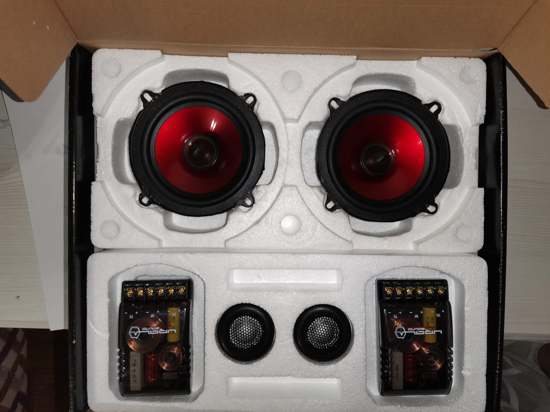

звук конечно не ахти, но на безденежье сойдет. Долго катался по магазинам где торгуют звуком, продают все одно и тоже, основная масса конечно же Урал (в любой жопе мира обязательно есть в наличии), Пионеры, и просто дохренище эстрады. Купить здесь и сейчас что-нибудь вроде Фокала или Гертца у нас в городе просто оказалось невыполнимой миссией, на меня смотрели как на дурака при названии этих брендов. Прослушал (в каких магазинах это было возможно) кучу разных систем, ничего не понравилось. По итогу закзал в интернет магазине доставкой компонентку Morel

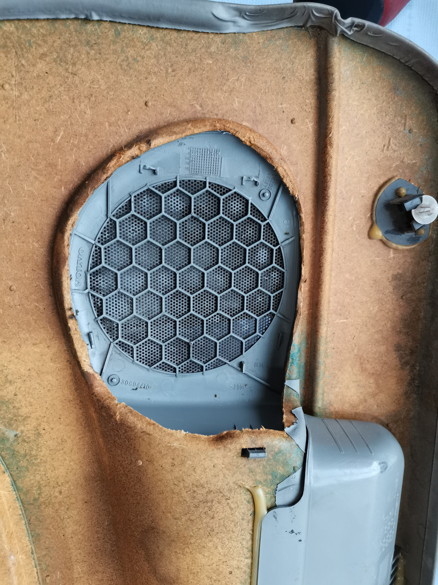

Как вкорячить 16см дины в наши двери? Относительно легко, но не без жертв. 5 часов неторопливой работы и они там. двери завибрены с двух сторон уже давно, но в будущем еще добавлю. Дины ставятся через проставки, которые нужно немного доработать, сточив с одной стороны под дверную карту, и сделать проточку внутри под ребро на самой двери
и по кругу прошел виброй
теперь самое страшное, примерка карты. Она нихрена не станет от слова совсем
Вот они, жертвы. Нож, бокорезы и удаляем все лишнее. Декоративная решетка больше не за что держаться не может, отрезано все впритык практически по ее контуру, на ней самой откушены все фиксаторы кроме одного заднего, немного(или много) термоклея — и решетка стала одним целым с картой
Все, штатный вид сохранен, все крепления карты, кроме одного (которое было под решеткой) остались на месте

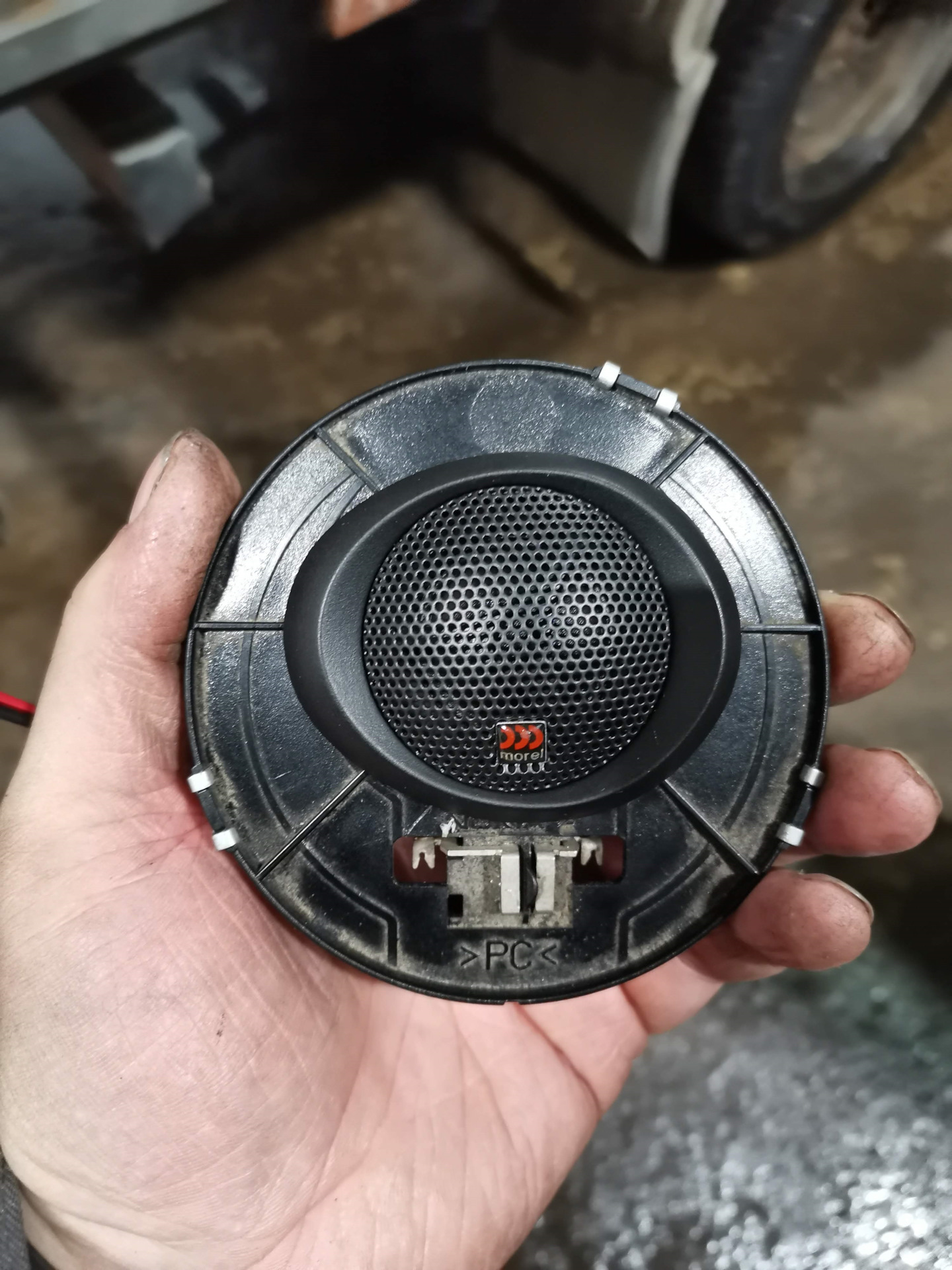

Твитеры тоже решено было ставить в штатные места на торпедо, для чего были выпилены штатные твитеры, один из которых не работал, и вместо них вставлены и проклеены термоклеем изнутри новые
, провода через конекторы вставлются в штатный разъем
Комплектные кроссоверы остались запакованы в коробке лежать, т.к все подключено поканально.
