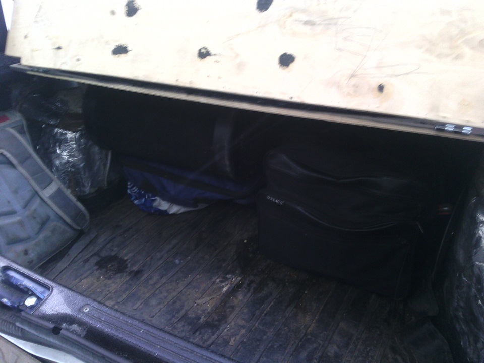

Так как у меня саб формы цилиндра он катался по всему багажнику. А иной раз просто мешался.
Долго придумывал куда его расположить и так чтобы не мешался.

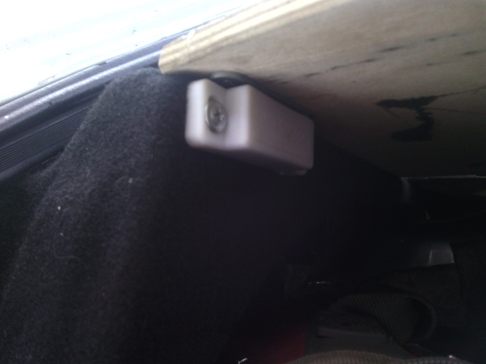

И в голову пришла идея его повесить на спинку сиденья под полку.
Изобрёл крючки из планки для крепления дверного соленоида и какой то железной полосы)))
Получилось очень даже неплохо, место чуть чуть прибавилось.Одна сумка с инструментом для работы.

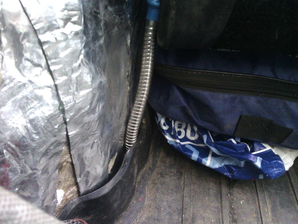

Провода к сабу запихал в оплётку от шланга для душа))
Три раза перекручивал крепления, так как глазомер видимо сбился))) и саб висел криво.
Потом надо было сделать так чтобы полка не подпрыгивала на кочках.
Вспомнил про мебельные магниты и они были с успехом инсталированы)) Держат плотно!
Одна петелька была на заводе плохо затянута и брякала постоянно. Зажал тисами как надо и тишина))
