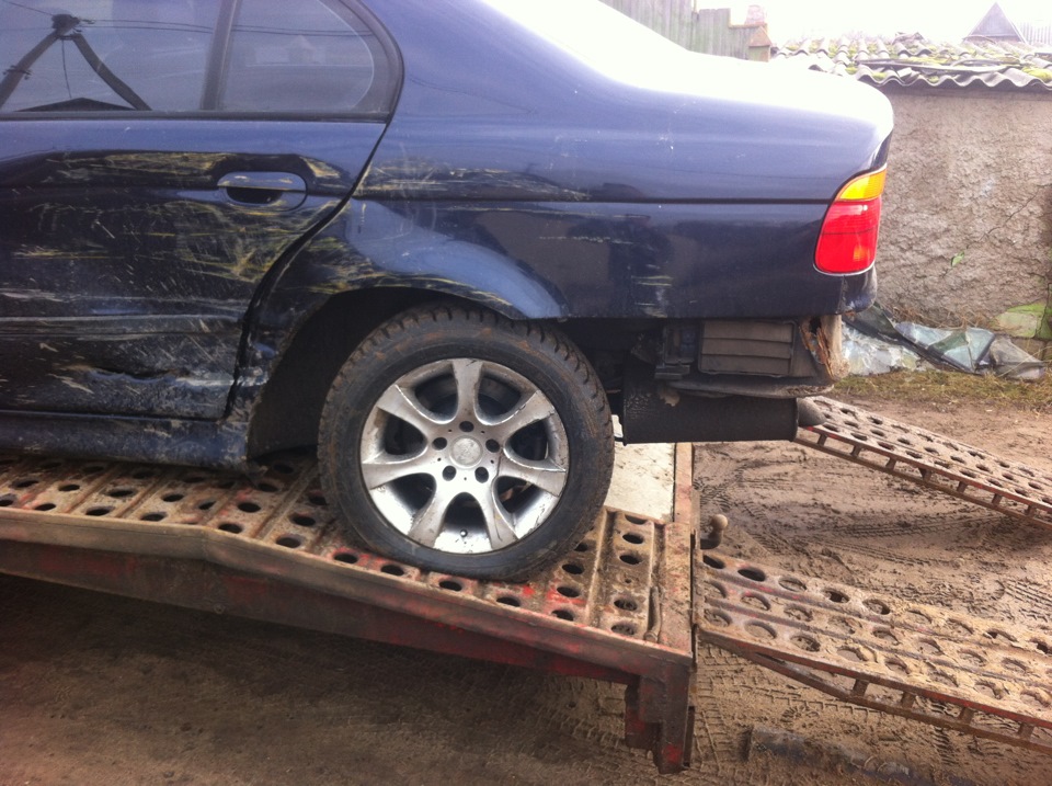

Ну что, БМВ совершила очередной марш-бросок на эвакуаторе от подготовщиков к кузовщику. Мужик молодец, разрешил поковыряться в машине пока что, сделать подвеску.
Предварительная оценка всех повреждений: 1000$ за восстановление с полным перекрасом (но при условии что почти все сделаем сами, так бы и 2000 наверное не хватило бы).
Что с коробулечкой пока что не ясно.

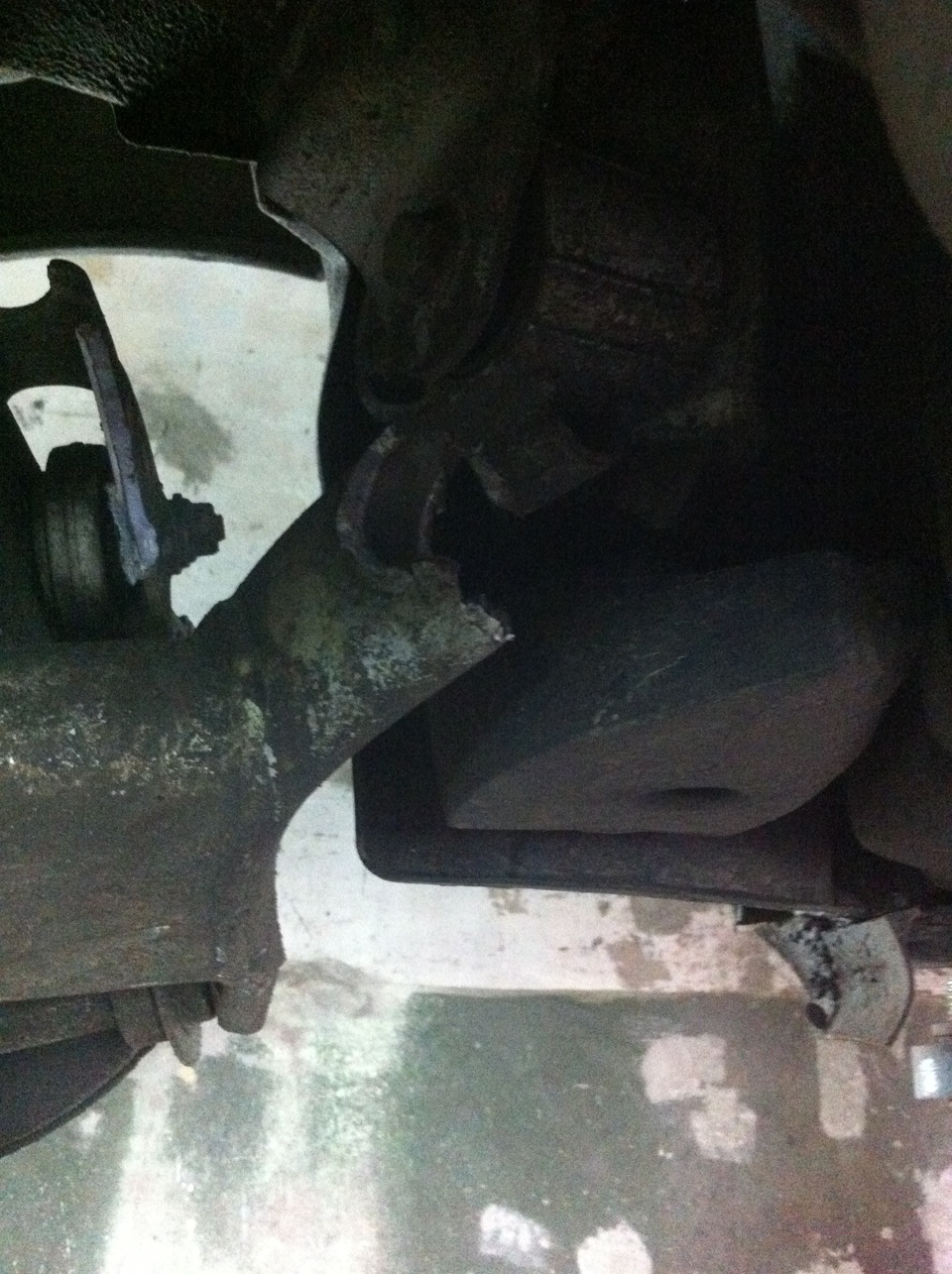

3) Н-образный рычаг
4) Балка… ((((((((( Снимать надо весь зад, всю подвеску, кардан, глушитель.

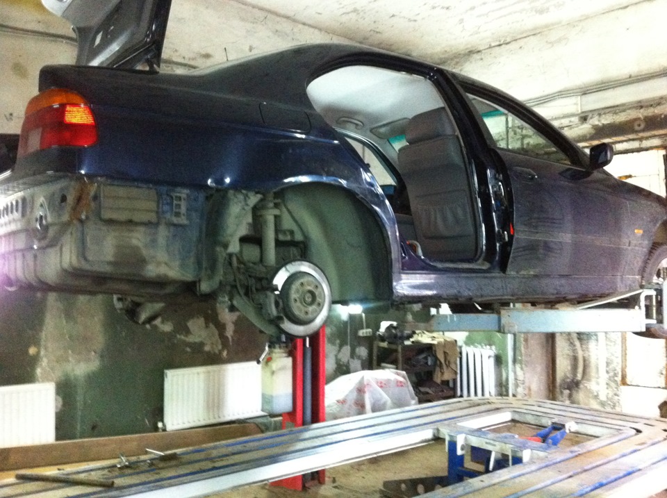

Пару фоточек прилагаю. Сняли двери, салон сзади, начали с подвеской. Так что если кому надо отчет по разборке- заказывайте, буду снимать и описывать процесс подробно)

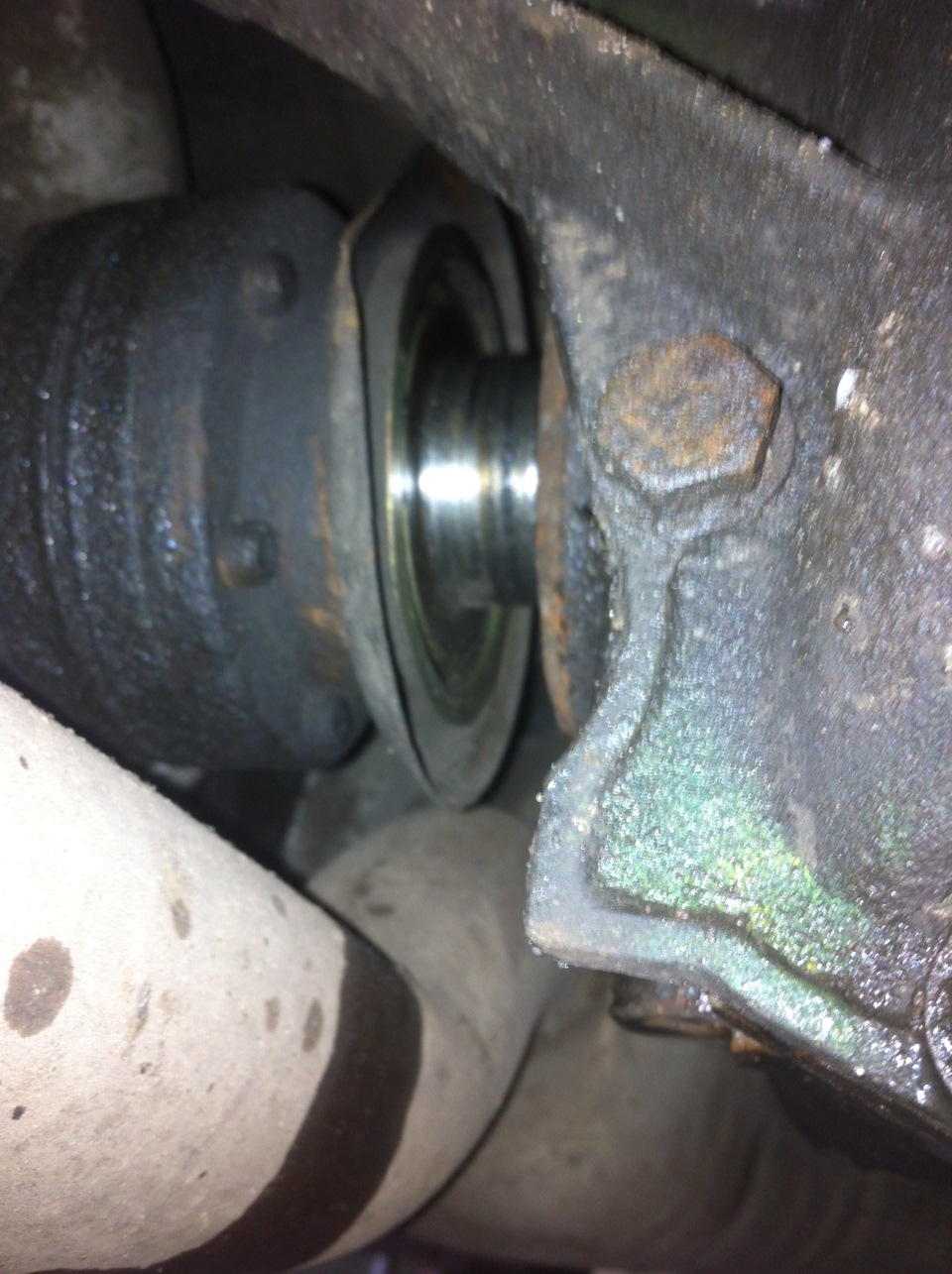

так шруз вылез же потому и трещит. заведи на подъёмнике и пощёлкай коробкой, глянь кардан крутится или нет).
если надумаешь балку целиком скинуть, то чтоб тросики снять придётся консоль разбирать.
а так вообще легко отделался.
какую консоль? ну мне говорили что это поипаться придется.балке хана, ее под замену. а за совет по коробке спасибо, правильный ход мыслей у тебя
с коробкой у меня похожее было на е38) оказалось что полуось в шрусе провернуло.
хрус был при включении режима P? у меня только на P хрустит секунды 2 и все

мне чтоб балку заменить, нужно мало того что подвеску всю под ноль снимать, так еще и кардан, глушитель, редуктор
ну и бак скорее всего. да там вроде и не много работы.
сначала выхлоп( там всё под головку на 13) главное чтоб от штанов нормально открутилось)
кардан)
только вот тросики ручника я бы с салона откидывал(потому надо разбирать консоль между передними сидениями)
а потом и балку целиком с редуктором и полуосями

неа. пока никто ничего не знает. и не узнает думаю пока мы не поставим ее на ноги и грус на место не вернем. ну бмвисты все в один голос твердят что с коробкой должно быть все хорошо. будет видно
ну и я о томже говорю) коробку не должно было задеть

мне вот еще интересно, что с попой делать, вырезать гнилые уголки и наварить новые?
дело тронулось.
а куда ж без этого, Владик) все фигня, выправим. геометрию не повело, предложили или вытянуть, или переварить аккуратно. Я чет прикинул что вытягивать нечего там. потом шпакли тонну придется наложить. а машину я для себя делаю, так что вариант с вытягиванием отпал почти сразу. по счастливой случайности этот кузовщик- сам бмвист и у него такая же БМВ, так что он очень помогает по разбору. Сказал по минимуму возьмет. 300. За вытяжку, варку и с учетом того, что я могу теплым боксом с подъемником недели 3 пользоваться, я считаю что это нормально
это пипец какой плюс!)) да, лучше переварить, ибо вытянут, тонна шпакли, пару лет и начнет гнить.
ага. жопа видишь какая? сквозная коррозия. кто то решил что герметик спасет от всего. я поотрывал его и вот что увидел. ну там не беда, заварю просто обычным металлом и обработаю все
