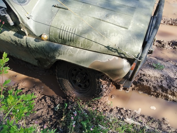

Итак, весной 2020 мой товарищ проводил плановый ремонт своего 469-го. Для того, чтобы в сезон не иметь проблем, полностью перебрал оба моста. Непосредственно переборкой занимался знающий человек. Заменены, в числе всего прочего, были и шкворни. В начале лета был совместный выезд, дорога относительно хорошая, колея, но вполне проходимая.
Военные мосты+33" МТ шины не создавали никаких проблем для движения. И вдруг, без всяких "маяков", случилось нечто поганое:
УАЗ, решил, что он самолет и пора убирать шасси). При осмотре выяснилось, что ШОПК на месте, а сам кулак отделен. Автомобиль превратился в недвижемость.
Решено было снять весь узел и везти в наш населенный пункт, благо есть вторая машина (моя) и не сильно далеко. Следующие 8 часов были проведены в поездках туда-обратно и в экспресс переборке снятого пострадавшего узла.
Срезало оба шкворня. Поставили временно старые, найденные в гараже. Привезя и установив все обратно, в очень удобной для работы глиняной лужице, в обществе комаров, поехали обратно. Через некоторое время, в компании с тем же УАЗом,
мне довелось вновь побывать в небольшом путешествии. После прошлого события прошло около месяца, УАЗ все это время стоял в гараже. И вот находясь уже на приличном удалении от цивилизации, на одной из остановок хозяин 469-го говорит, что какой то посторонний звук спереди. При осмотре стало видно, что правое колесо стоит не под тем углом.
Проверили люфт, его нет. Но все равно ясно, что опять шкворни, вторая сторона, но вариантов нет и, медленно двинулись вперед.
Без всяких прыжков и ударов, колесо отделилось. Точна такая же ситуация как и месяцем ранее. Дальше была целая операция по извлечению.
Хозяин машины остался разбирать мост, а я поехал вперед до ближайшей деревеньки, где чудом был найден человек, у которого имелся снятый передний военный мост, и который согласился предоставить его часть для эвакуации машины. Повезло? Да не то слово. Убито куча времени и сил. Много мата было высказано в адрес производителя шкворней. Потом, уже по возвращении, я попросил найти и показать мне коробку от установленных говношкворней
Вот такую упаковку имело то дермище, которое под видом шкворней продавалась в магазине запчастей. Зашел я на сайт производителя и даже не удивился:
Явный левак. Ничего не могу сказать о фирменной продукции компании ООО "Фактор", возможно отличные детали. Хозяин 469-го решил не испытывать больше судьбу и заказал проверенные всеми (на букву "В" называются)). Такая вот наука. Конечно, после первой поломки, надо было задуматься и поменять детали, но, все как у всех и как всегда))) Столько неприятностей бывает от таких, казалось бы мелких деталюшек, а последствия моли быть значительно хуже. Всем хороших запчастей.
