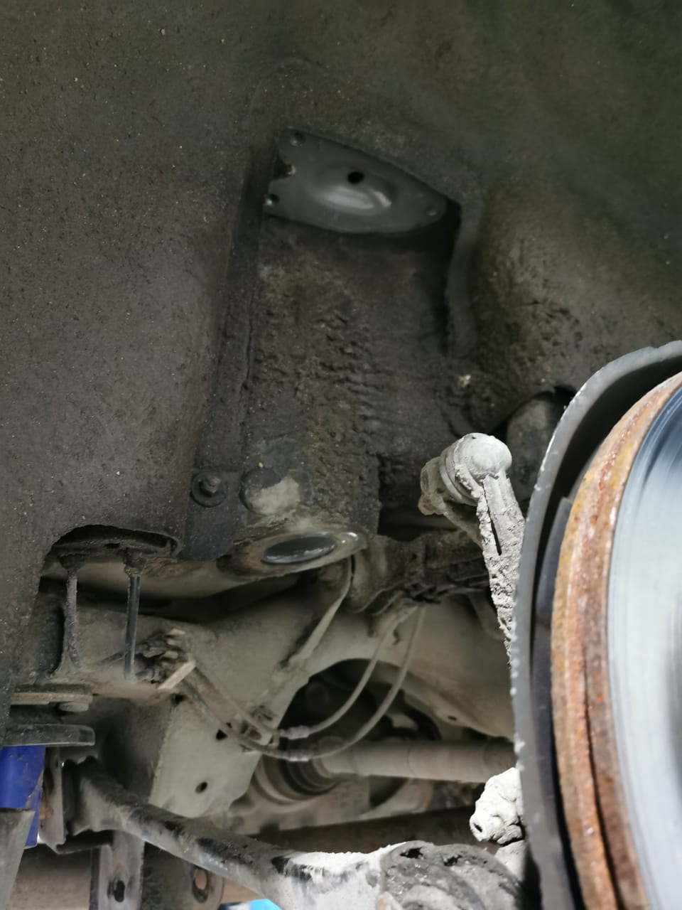

Когда ставили распорку заднюю заметили, что некоторые сайлентблоки пришли в негодность.

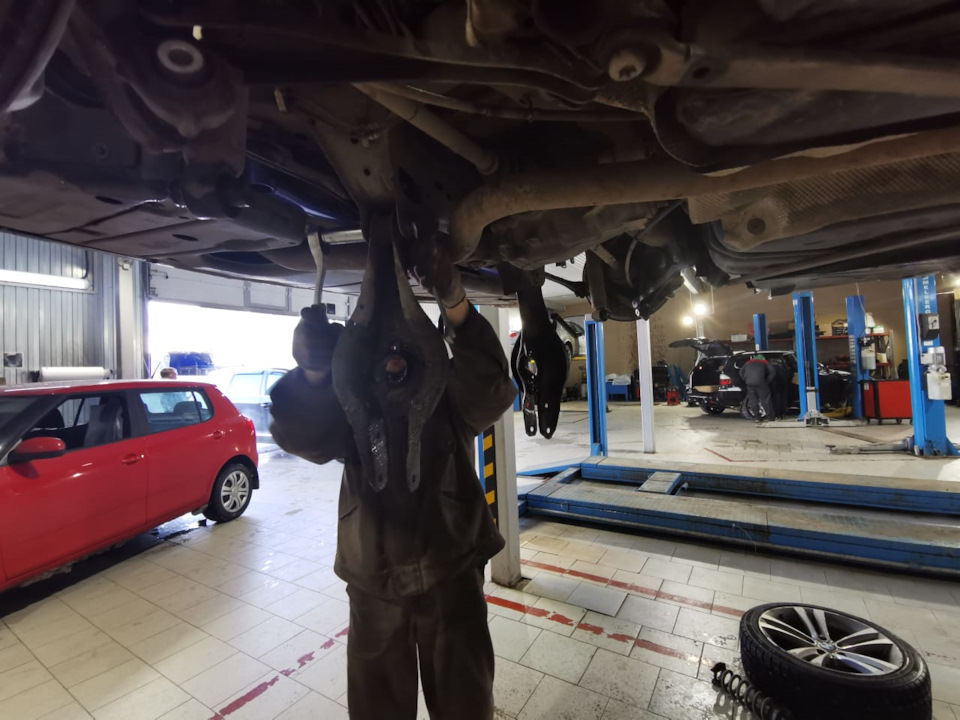

Откручивались все болты просто сказочно, мачта любого сервисмена. Разгрузили на бабки быстро)

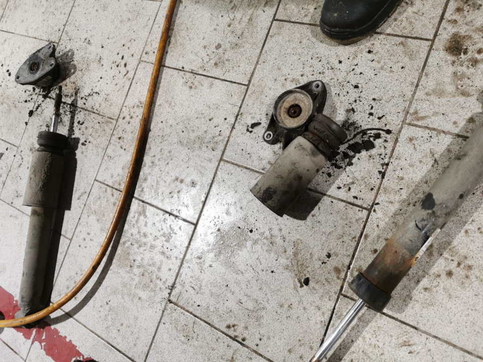

Стойки родные стоят с 2013 года проехавшие 200 000 км и чувствуют себя отлично! Вот оно БМВ!

Как определили что стойки живые ?
сняли стойку и нажали до упора, если ей дрова то она прерывисто спускает мелкими рывками.
