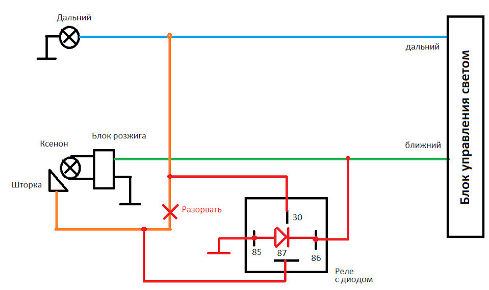

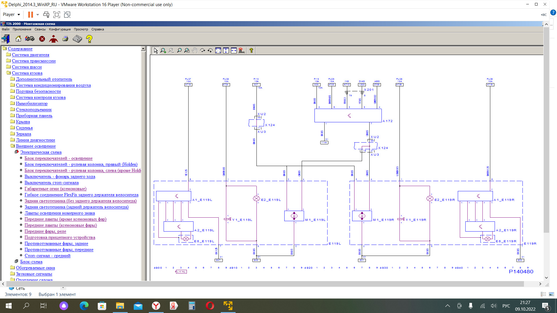

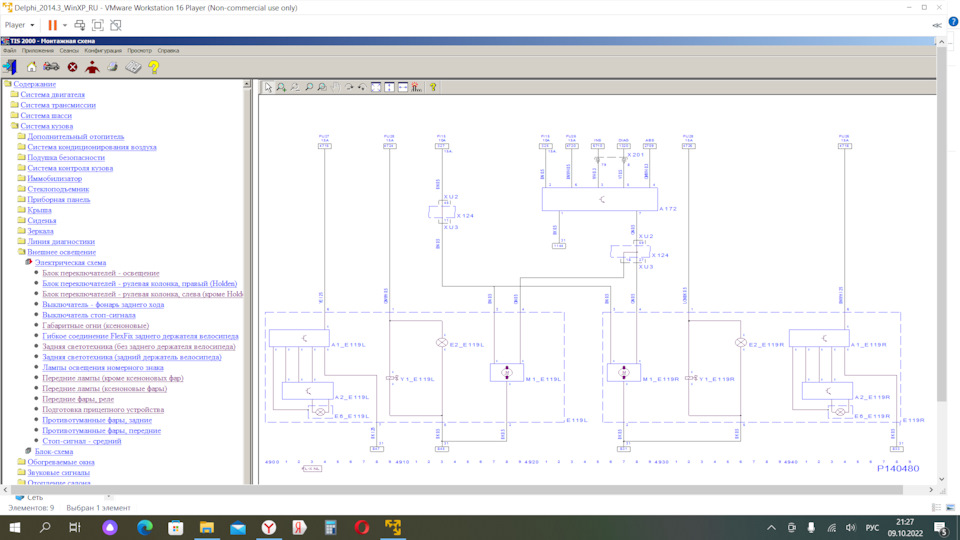

Как я понимаю реле подаёт 30% шим на лампу дальнего света, но если комплектация с ксеноном в параллель к лампе ещё подключен так называемый "Y1_E119 исполнительный механизм-апертура". Судя по всему это шторка. Как это на нем отражается?
В цепи управления шторкой надо врезать реле, которое будет подавать напряжение на шторку толко при включении дальнего.
Но в Вашей схеме реле замыкает цепь питания шторки при включении ближнего.
Да, шторка будет работать только если включён ближний. Днём, когда работает дальний в пол накала, шторка не записывается, что бы туда не приходило напряжение от реле
Так то всё логично, но это уже усложнение и серьёзное вмешательство. Проще реализовать то же самое на противотуманках я думаю. Спасибо за подсказку.
На противотуманках можно через диод реализовать. Очень дёшево получается)
