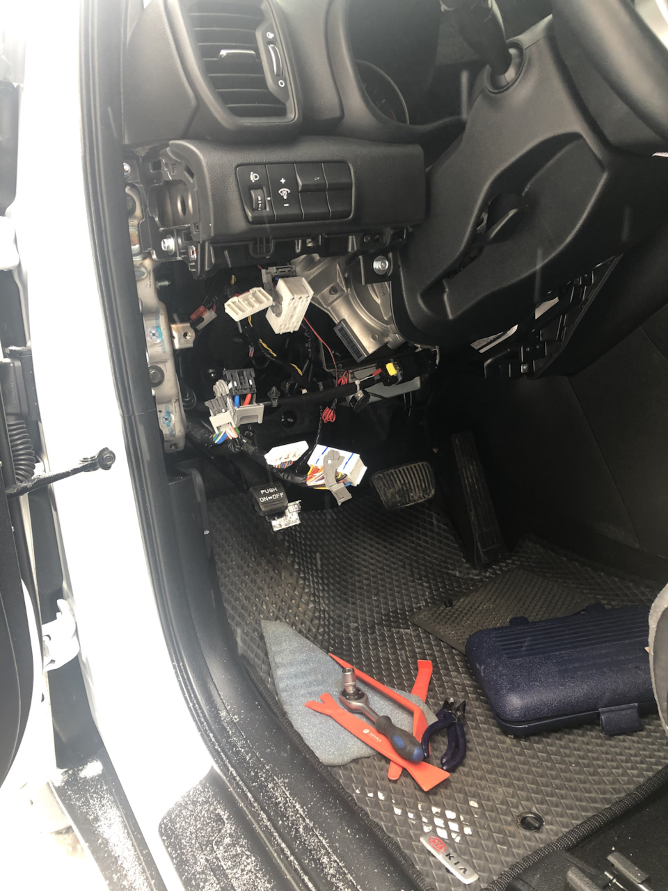

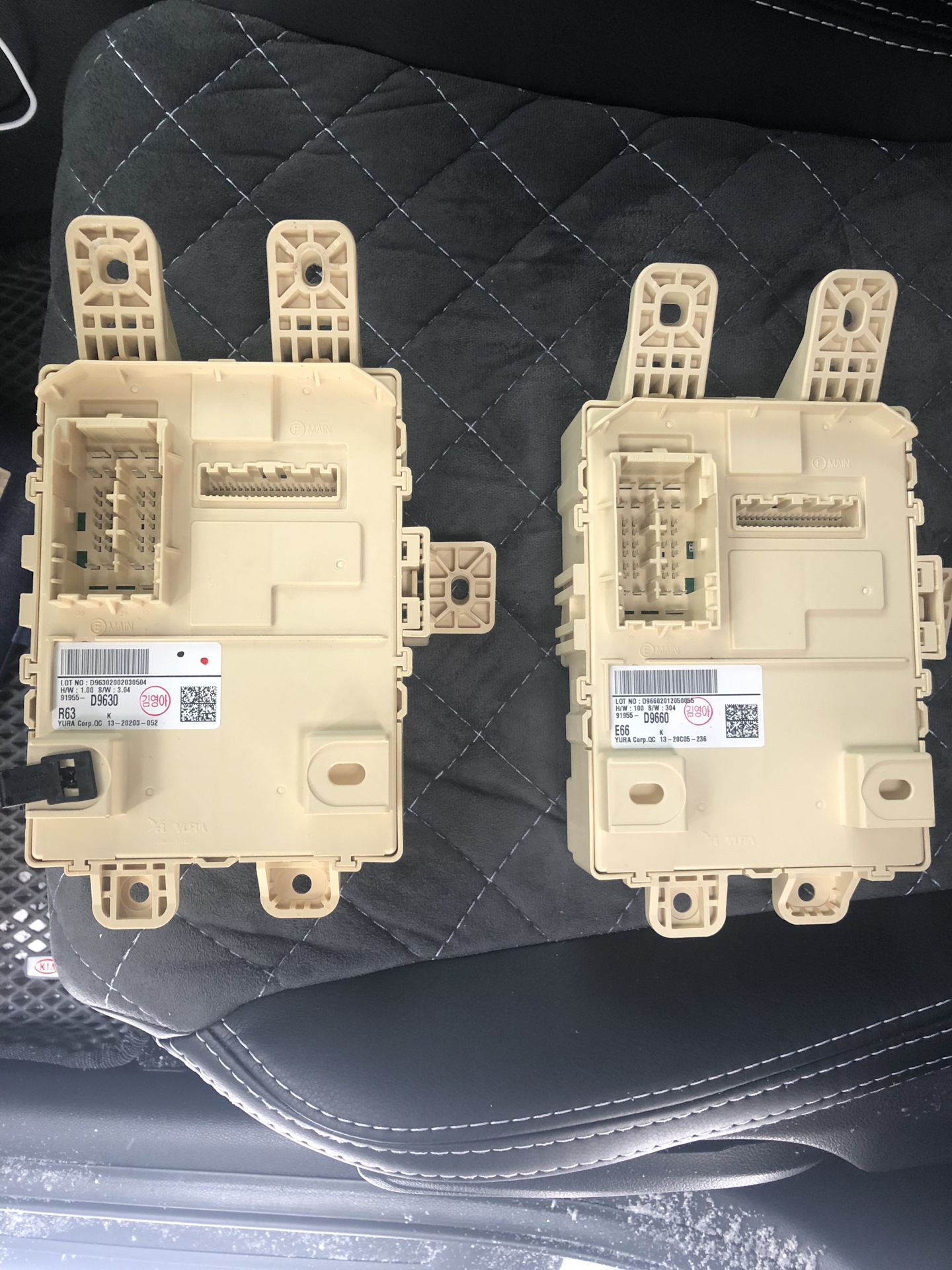

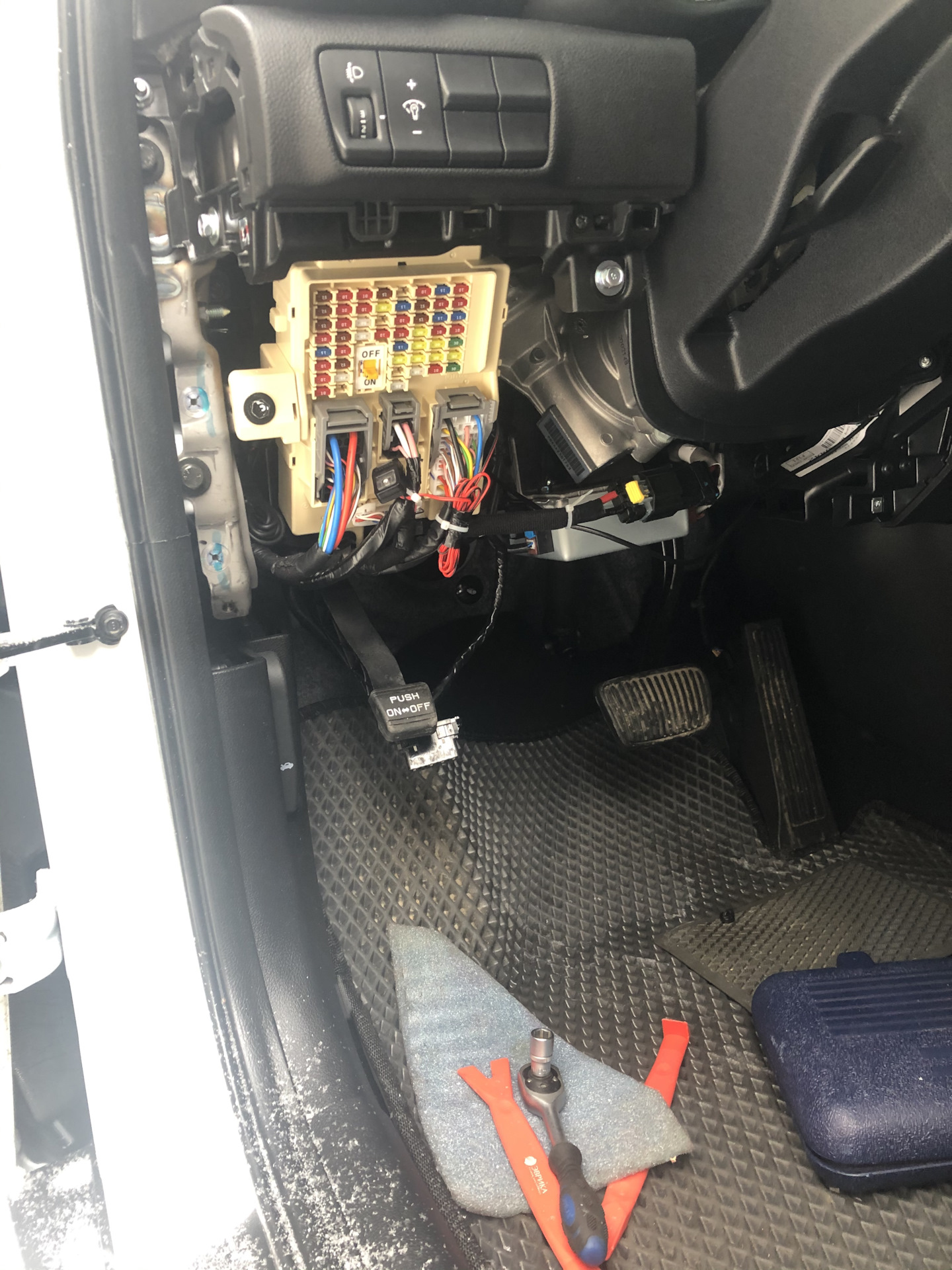

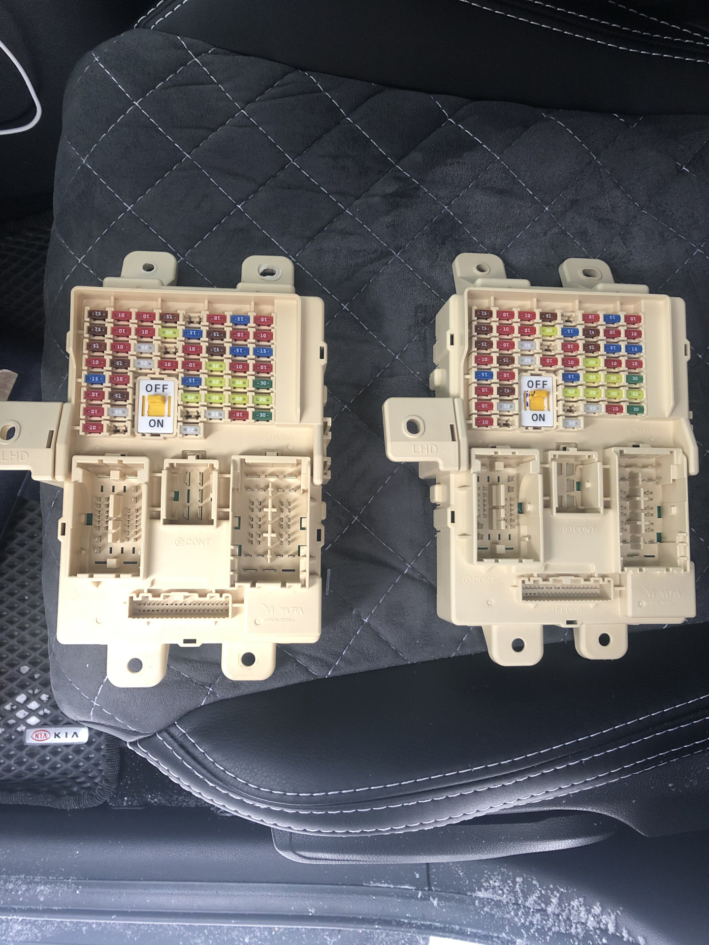

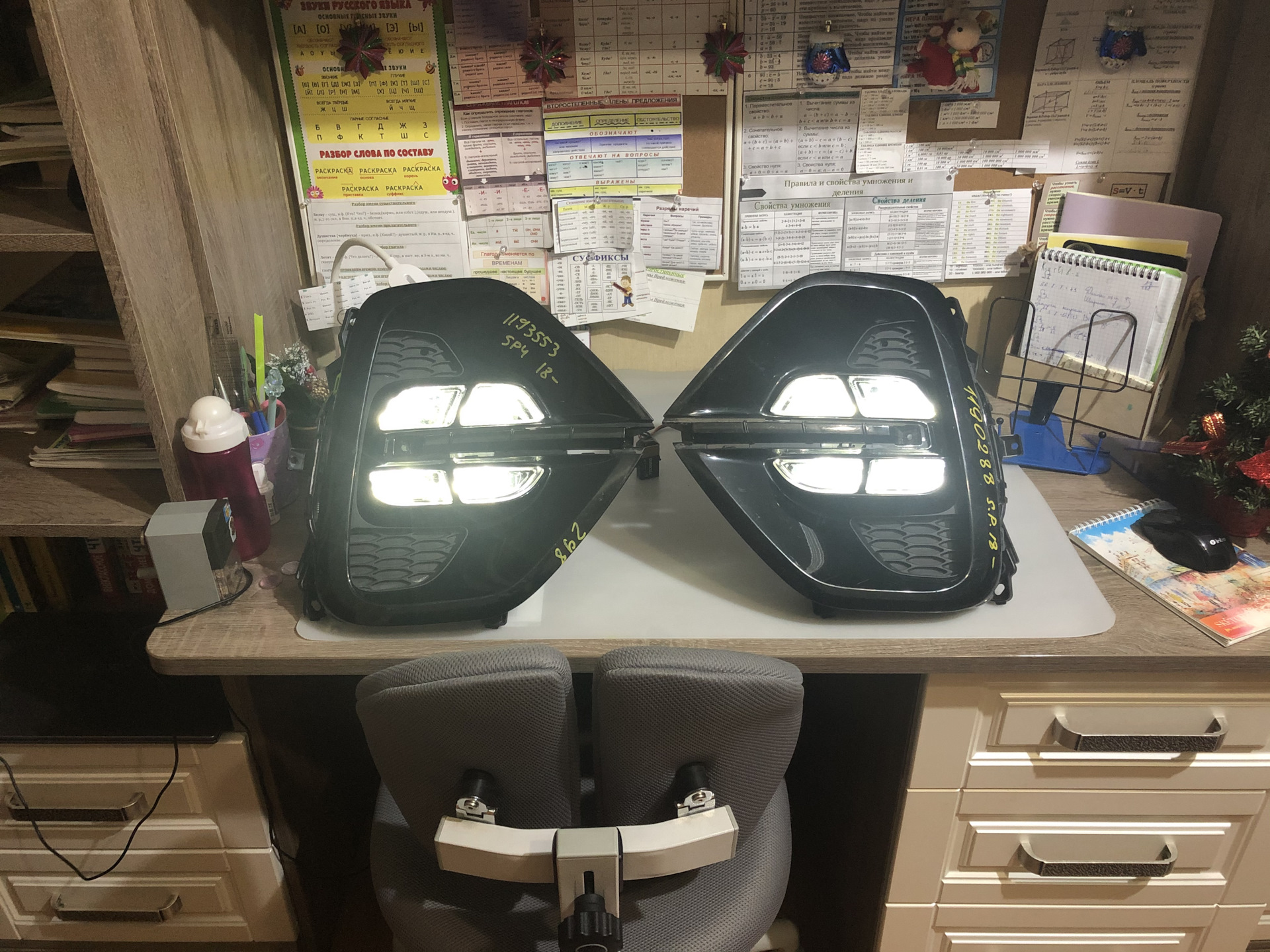

Привет, всем! Вот решил поменять свои линзованные птф, на птф LED, я думал все так просто, куплю и поставлю, но не тут-то было, надо меня блок🤦♂️, я его купил, думал на это все закончилось…, но и тут хороший человек dema58 меня снова обрадовал, надо какие-то переходники чтоб поставить птф, как так-то? Это же все штатное, Корейцы блин!)))) Поменял свой блок с комплектации LUXE+ 91955-D9630 на 91955-D9660 покупал его URS-Tuning, теперь на очереди замена птф, лежатут своей очереди на установку, в дальнейшем буду устанавливать фонари LED, спасибо dema58)))

Здравствуйте. Призамене блока ключи, и. Т. П. прописывать нужно? Или все просто.
Здравствуйте, нет ничего не надо делать, просто меняете и все.

Вроде блоки идентичные по фото
С виду да! Но фунционал у них разный!
ключевое слово ВРОДЕ)))

Скажите пожалуйста, а если на классик, теплые опции, поставить такой блок, нужно что-то переделывать или оно должно после установки сразу заработать? Тоже хочу ставить led птф в дальнейшем и оптику поменять на led
Под Led по хорошему нужен салонный блок предохранителей, и если у вас нет сейчас вообще птф, то тянуть проводку и менять подрулевой переключатель
Спасибо! Много тут всего перечитал и понял что так нужно будет делать, а вопросе я имел ввиду что начну с замены салонного блока предохранителей, вот если его заменить, мои текущие кнопочки не отвалятся же?)
Не должны 😁 нужно ставить блок разом с фарами или фонарями, без них нет смысла менять
Ага, это я тоже понял 😅 Спасибо!)
Если ставить только птф можно же только обманками обойтись?
Можно! Если китайские то они как правило уже идут с обманками.
Понял, попробую сперва без а там обманки докуплю если начнёт ручаться
Пробуй! И нам расскажешь! :)
kkk1983
по-моему кто-то уже пытался, но у него не получилось, они если не ошибаюсь мерцать начали.
