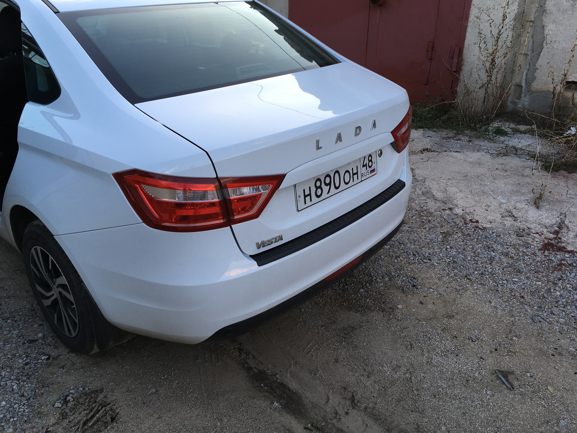

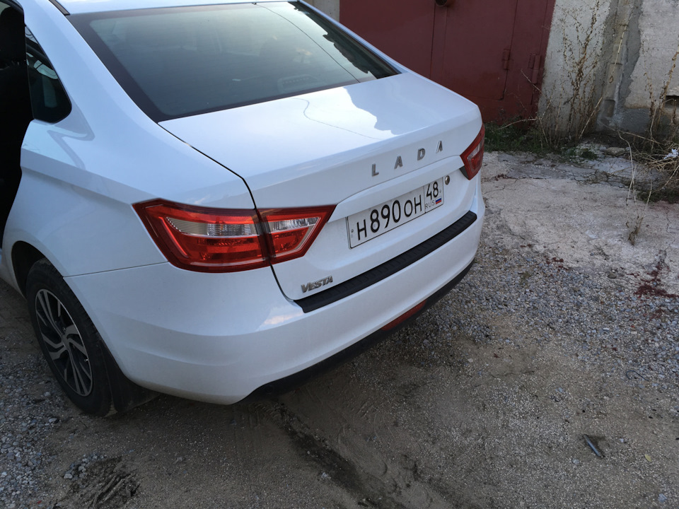

Есть желание рассказать про накладку на задний бампер и про последствия от ее установки спустя три года.
Вот про эту накладку сегодня пойдет речь.
Итак, во-первых, начну речь с того, что эта накладка якобы защищает задний бампер от царапин и сколов при погрузке-разгрузке в багажник.

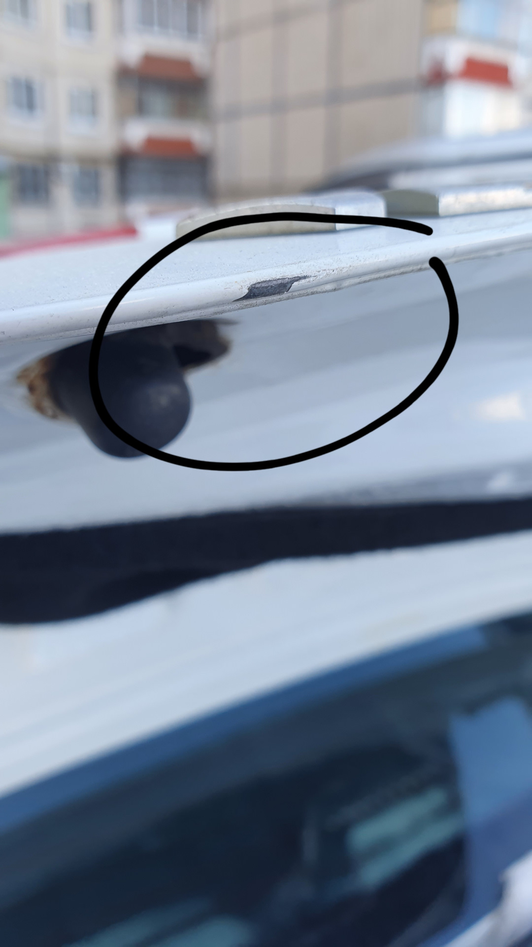

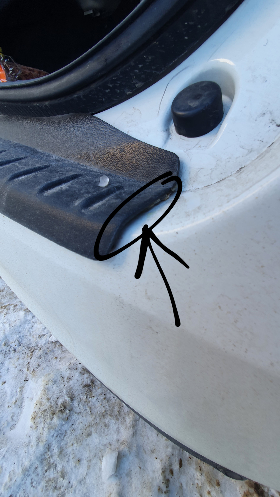

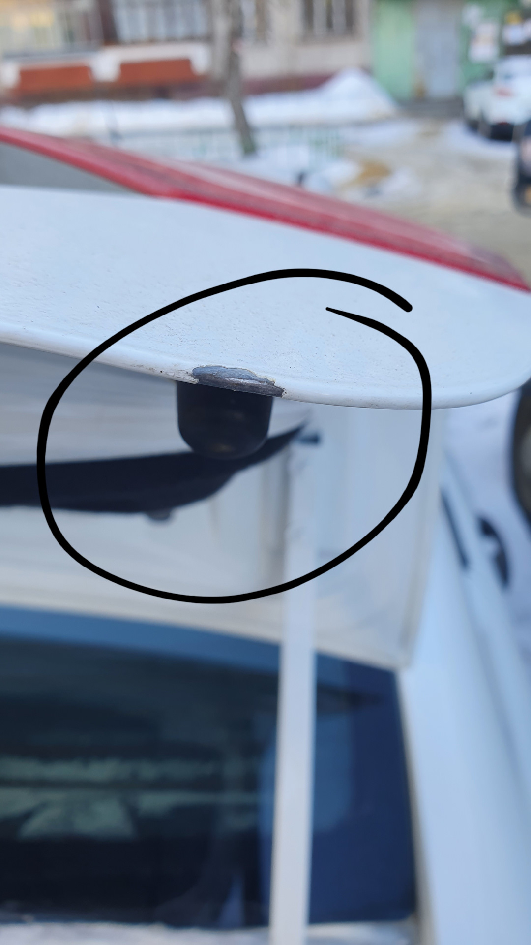

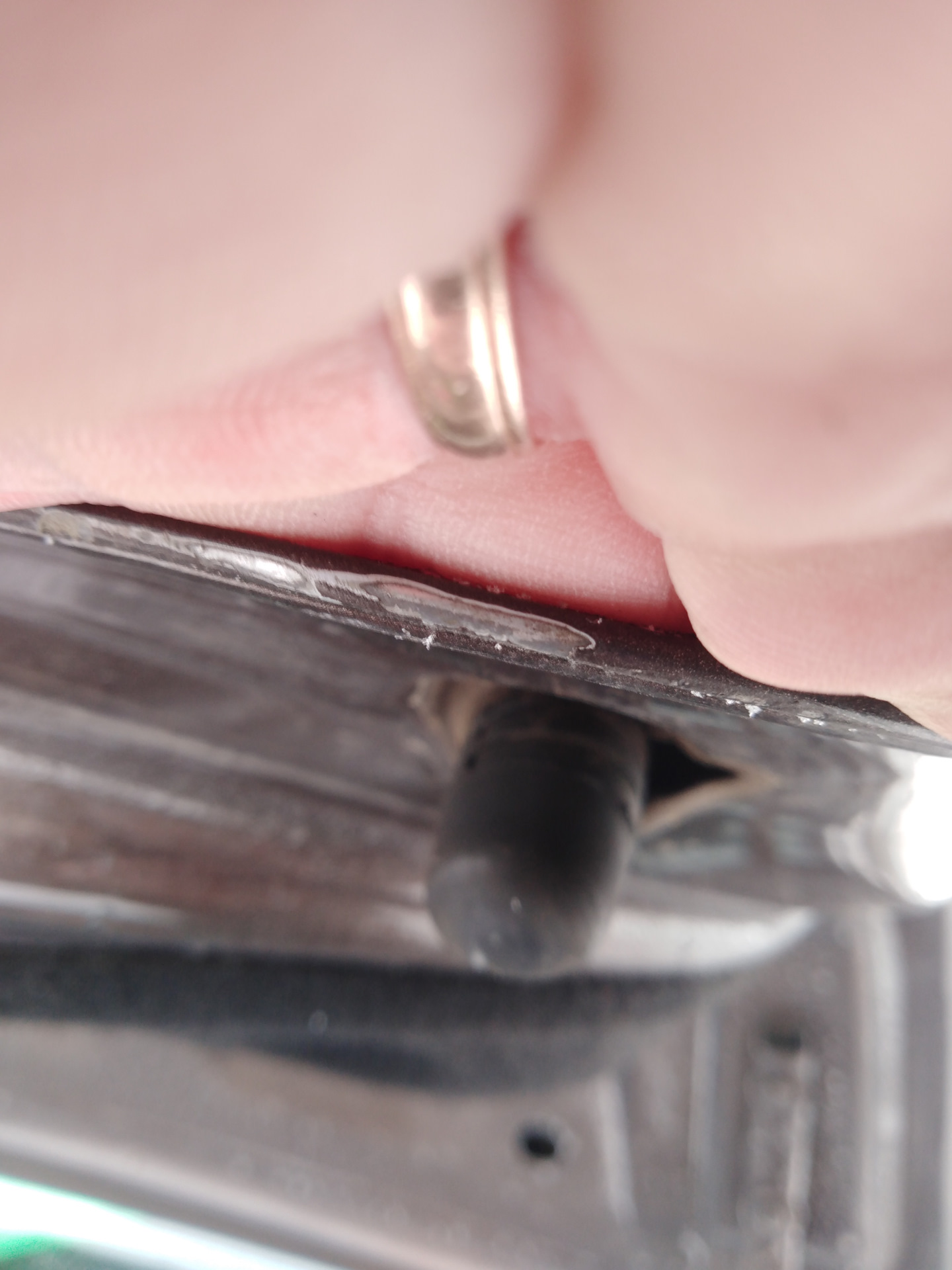

Из-за того, что под накладку постоянно набивается грязь (листва, наледь и т.п.) и нарушается зазор между крышкой багажника и самой накладкой, крышка багажника начинает бить об накладку. Отмечу, что накладку приклеивал на идущий в комплекте с ней скотч. Я думаю, что приклеив на 3М, проблем вышесказанных не было бы.
Однако низкий поклон производителю. Накладка сделана добротно, то есть за три года накладка на выцвела и никак не потеряла в своих свойствах. Стоимость на тот момент не помню, но качество изготовления просто отменное. После мойки машины накладка прям вообще как новая.
Также добавлю, что сами сколы я заметил уже очень давно (больше года назад точно), а фотографии сделал буквально вчера — так вот вообще нигде нет намека на ржавчину. См. фото выше. Тут уже однозначно плюс Весте.

Сколы на крышке багажника большие?
Внимания не обращал. Гляну завтра.
AlexFromLipetsk
Вот мои сколы
