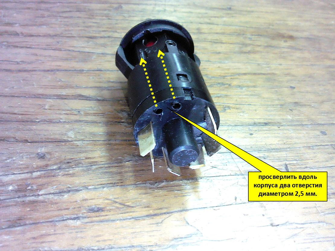

Была куплена кнопка аварийки и беспощадно раздербанена на предмет изучения внутренностей.
На основе полученных данных, был выбран способ провести операцию внедрения подсветки.
Правда пришлось покупать вторую кнопку, так как внутренности оказались достаточно хитрыми и собрать первую стало почти не реально без потери надёжности.
Для механической прочности подсветки решил всё делать достаточно толстыми проводами и на 3 мм. светодиоде с ножками.
Гасящий резистор тоже был выбран помощнее, с крепкими ножками.
Вся операция внедрения производилась без разбора кнопки.
Просверлил два отверстия вдоль корпуса, там где нет никаких механизмов.
Внимание.
Смещение отверстий или отклонение сверла в любую сторону от показанного на фото, чревато последствиями, будут затронуты жизненно важные органы кнопки.
Вот тут на фото протянуты два белых провода для наглядности.
Отверстия должны быть параллельны.
Здесь же видно третье отверстие большого диаметра, там где будет стоять светодиод.

Сделал засечки-вырезы в кромке корпуса на против отверстий, так что бы провода могли уходить вбок.
Гасящий резистор подвесил на проводе за пределами кнопки.
Номинал резистора 1 кОм, мощность 0,5 Вт.
