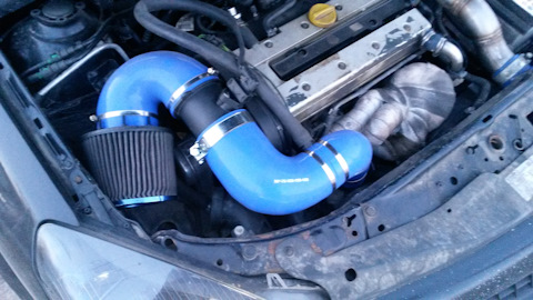

Давно ничего не выкладывал. Решил скопом внести Молву. Зима удалась на славу. Мой болид в тепле до весны, передвигаюсь на полном приводе и кайфую. На следующей неделе начинаем собирать мотор.
На новом конфиге будем скоро обкатываться. Было куплено и будет установлено:

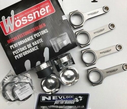

Wassner поршня с шатунами

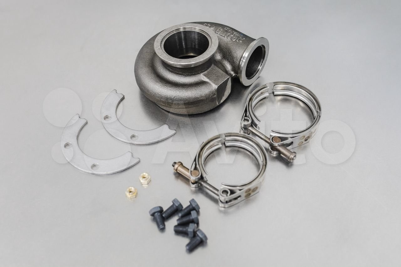

Новый Garrett GTX2867R
Отдельно новый Хаузинг к нему

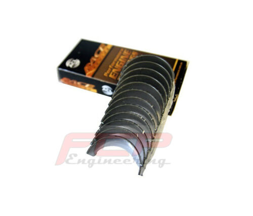

ACL вкладыши

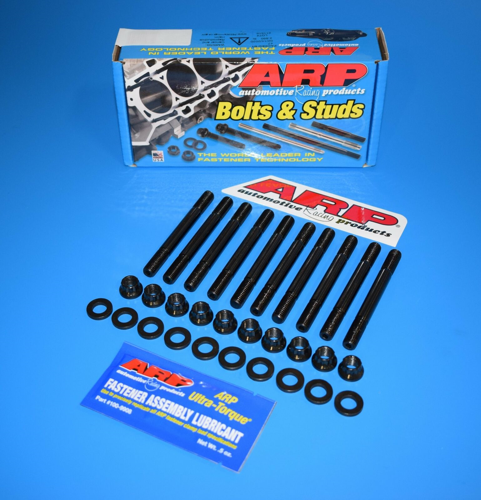

ARP шпильки

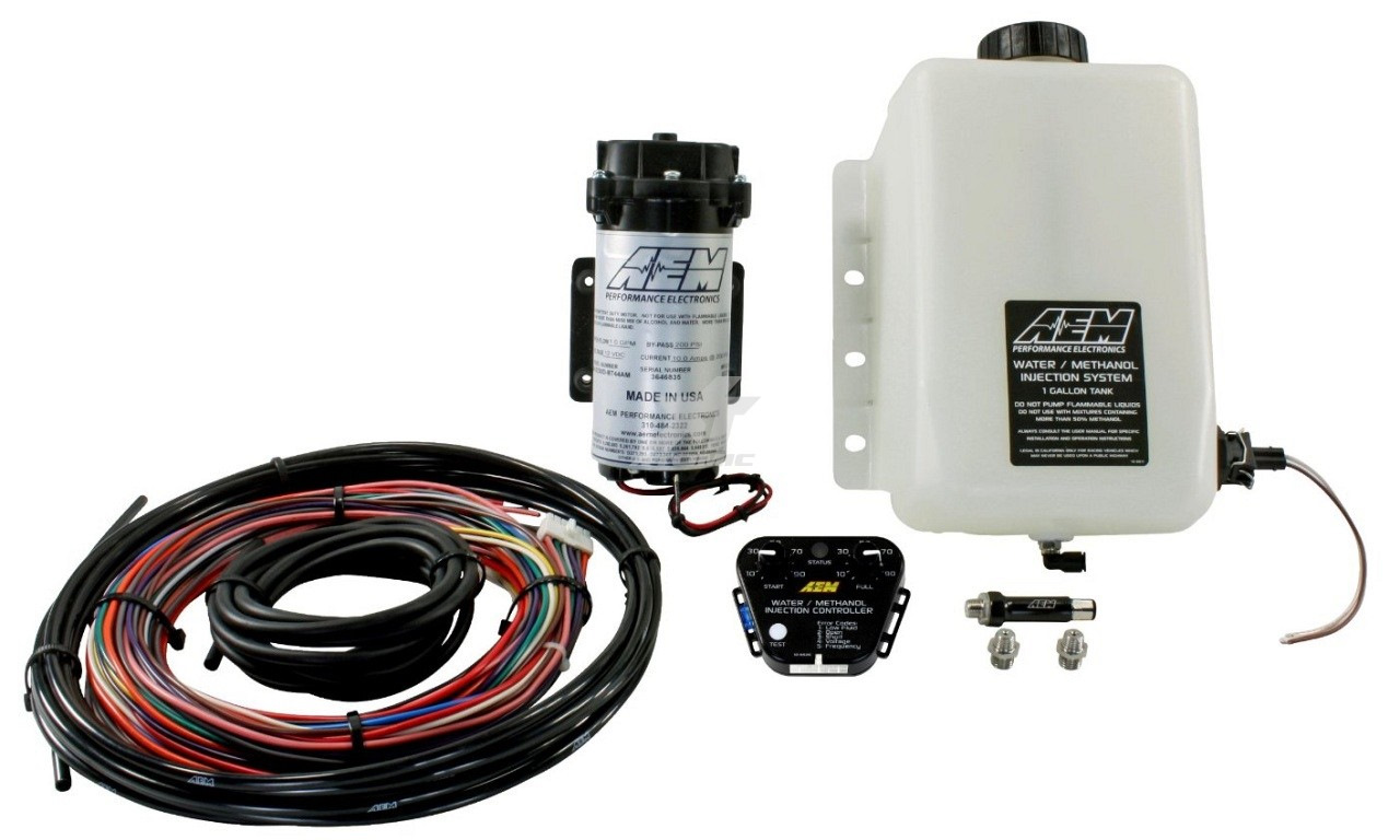

AEM 30-3350 V2 метанол

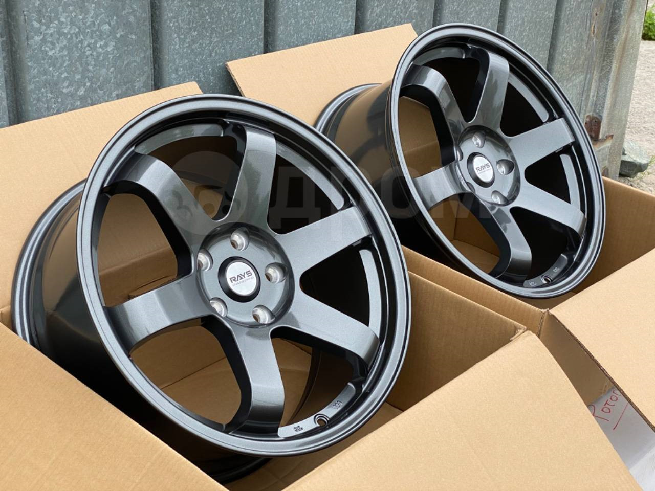

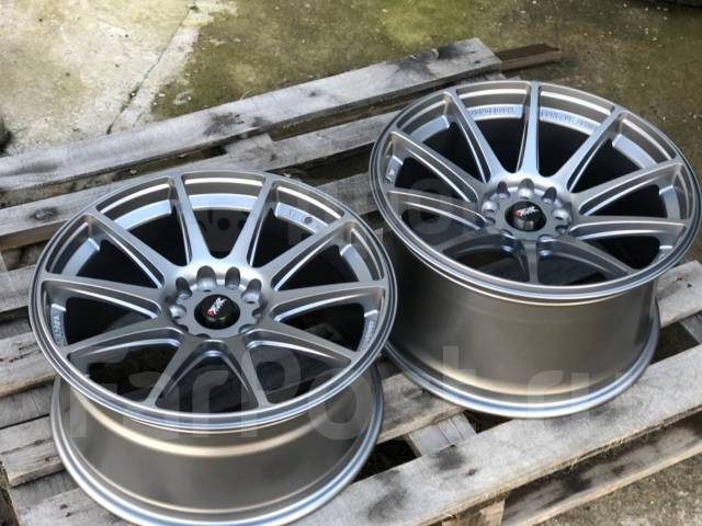

2 комплекта дисков Work и XXR 527
2 комплекта колес Toyo 888 и (Sport RS) Goodride

Подскажи где колёса брал заранее спасибо
Привет. Иркутск. Дром
Вставки Гбц-Блок не забудь, пологаю 3 бара избытка будет… 🤔
Ты о чем?
Тема такая есть, кто пересекает грань в 2,5 избытка. Чтобы головку не сдуло! В блоке делается паз и в гбц тоже, туда кольца вкладываются, из чего хз, наверно из чугунятины, из чего гильзы делают. Получается что блок входит прям в ГБЦ. В тызах по 600 сил делают эти кольца заостренные и получается что они врезаются в ГБЦ при притяжке. Вопрос только к тому, есть ли это мясо которое можно снять, у нас моторы прям на грани )
Первый раз слышу. У англичан так же не встречал
yandex.ru/video/touch/pre…lmId=15500553965642090280
Тут есть немного про это… )
во всем этом не хватает только эбу
на новом кузове будем ставить.
