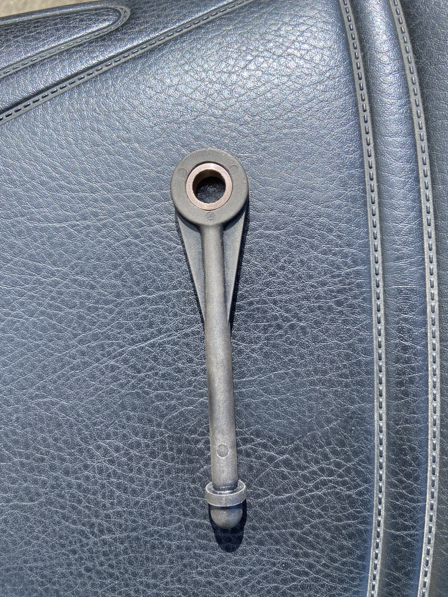

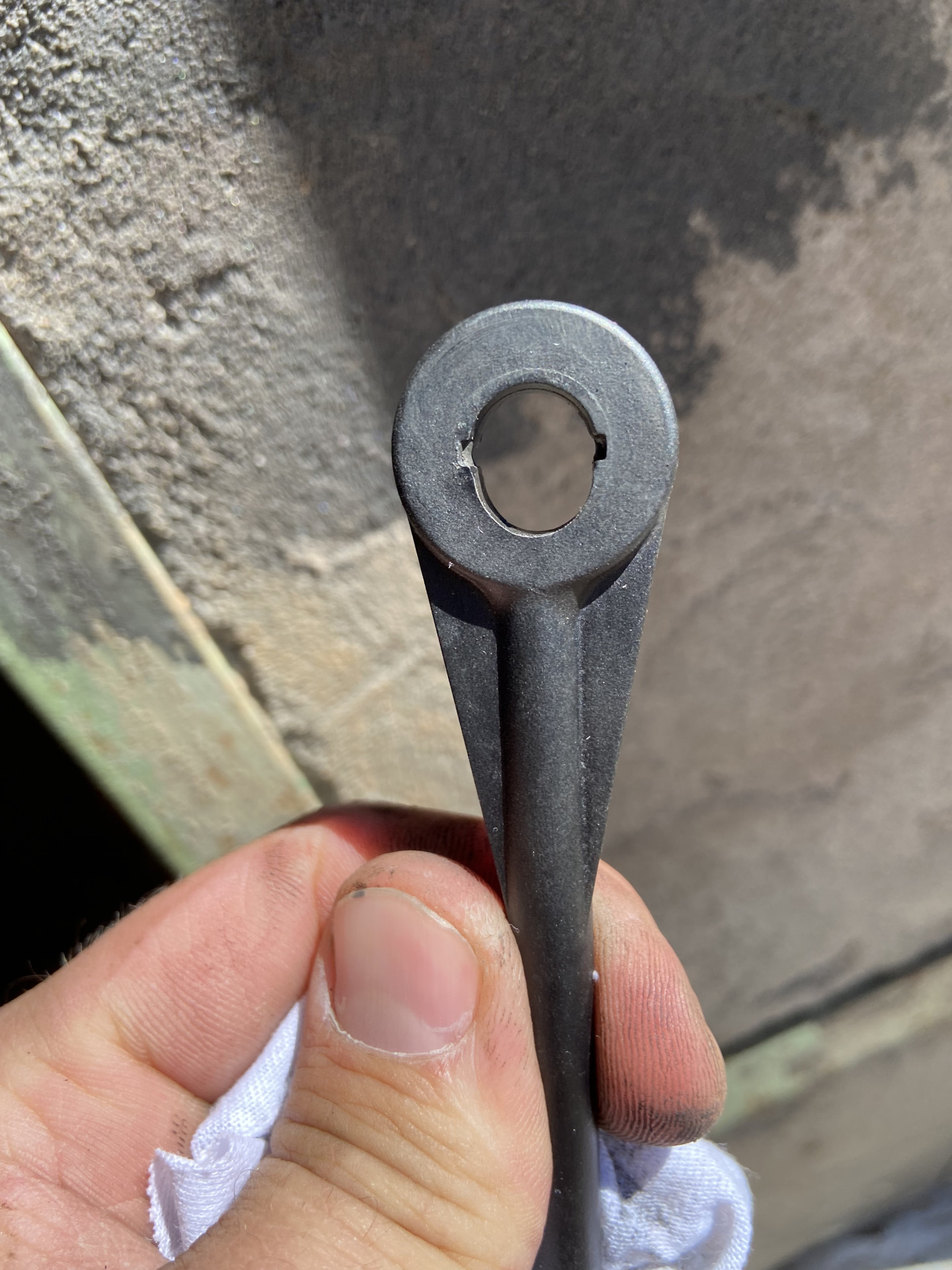

Наткнулся на записи что люди меняют шток по причине износа. То есть в штоке отверстие становиться овальное, и получается недовыжимается сцепление. При запущенных случаях начинают плохо включаться передачи.
Занырнул к педалям, глянул, есть люфт, решил поменять.
Залез в каталог, на сид шток идёт вместе с главным цилиндром, по цене немного накладно…
Но драйвовчане пишут что с церато подходит шток, а на церато шток идёт отдельной позицией.

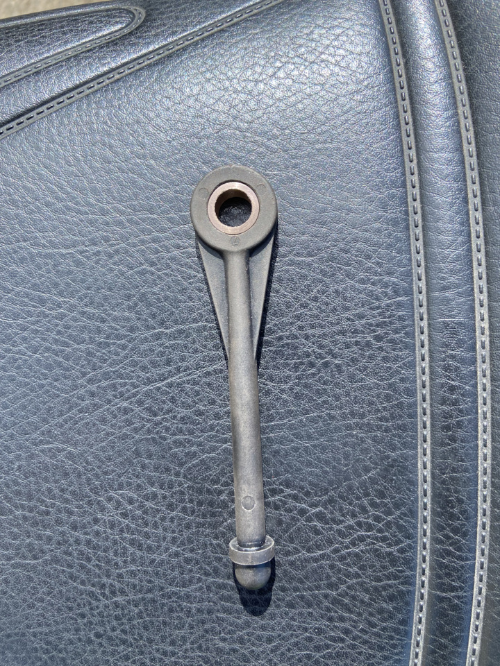

Ну что ж, заказываем шток с церато под номером 416701M000.
Шток один в один как на сиде.
При снятии стопора штока, подпружиненный поршень вылетает с пружинкой и течёт тормозуха, люди быстро меняют шток что бы сильно тормозухой пол не залить, потом прокачивают. Я же не хотел что бы вытекала тормозуха и прокачивать тоже не хотелось. Поэтому при вынимании штока под поршень подложил отвёртку.
Затем всё неспеша сделал(перекинул защитную резинку, смазал новый шток), вставил назад шток и засунул пластиковый стопор, итого тормозуха не пролилась, прокачка не нужна.
Новый шток имеет тоже некоторый люфт
Итого зря менял, износ очень маленький.

вы стопор пластиковый(который и держит шток в цилиндре) полностью вынимали? если да, то тогда непонятно…у всех вываливается поршенёк. я же вставил отвёртку…
Все вытаскивал, я его потом еле вставил хотя до этого с первого раза попадал

пробуйте. можете вынуть вначале свой аккуратно и померять длинну рабочей части и сравнить с новой(у меня написано длинна рабочей части новой)
Та я отдам знакомому в сервис. Пусть посмотрит, и деталь копеечная. От замены все равно хуже не станет) если не поможет буду копать дальше. Но по всем симптомам именно эта деталь. Сцепа хватает с самого начала, а если машина стоит на ровной поверхности то при 1 передаче и выжатом сцеплении машина начинает катится вперёд
поменял на 140ткм и визуально осмотрев, сделал вывод, что данную деталь нужно менять каждые 100ткм
Я заменил, в журнале есть. Выроьотка приличная. Прокачали и теперь работает как часики
