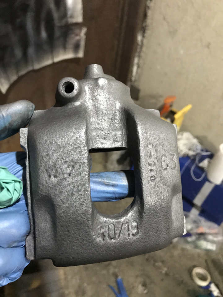

Подробно расписывать про электролиз смысла нет. Тем полно. Вот пару фото:
После электролиза был долгий и муторный процесс очистки щетками, «волосатыми» дисками на дрели и пневмогравере в труднодоступных местах наподобие мелких внутренних скруглений, канавок. Пришел к выводу, что, наверное, лучший рецепт — это электролиз и затем какая-нибудь мягкая абразивная очистка. Щетками мелчайшие частицы коррозии вычистить на 100% не удастся как ни крути, поэтому абразив — лучшее решение, как по мне.
Далее обезжиривание и окраска. Выбрал эмаль от Certa, как будет ходить — не знаю, время покажет. Но каких-то реагентов потом буду стараться избегать.

Вот и все. Суппорты легли «в диван» до сборки машины после кузовного ремонта :)
Много кто говорит, что делали суппорты в разных фирмах по ремонту тормозов и якобы через год опять все клинило. Надеюсь, что использование не дешевых компонентов Ate, использование всех остальных новых узлов в тормозной системе отложат заклинивание надолго.
