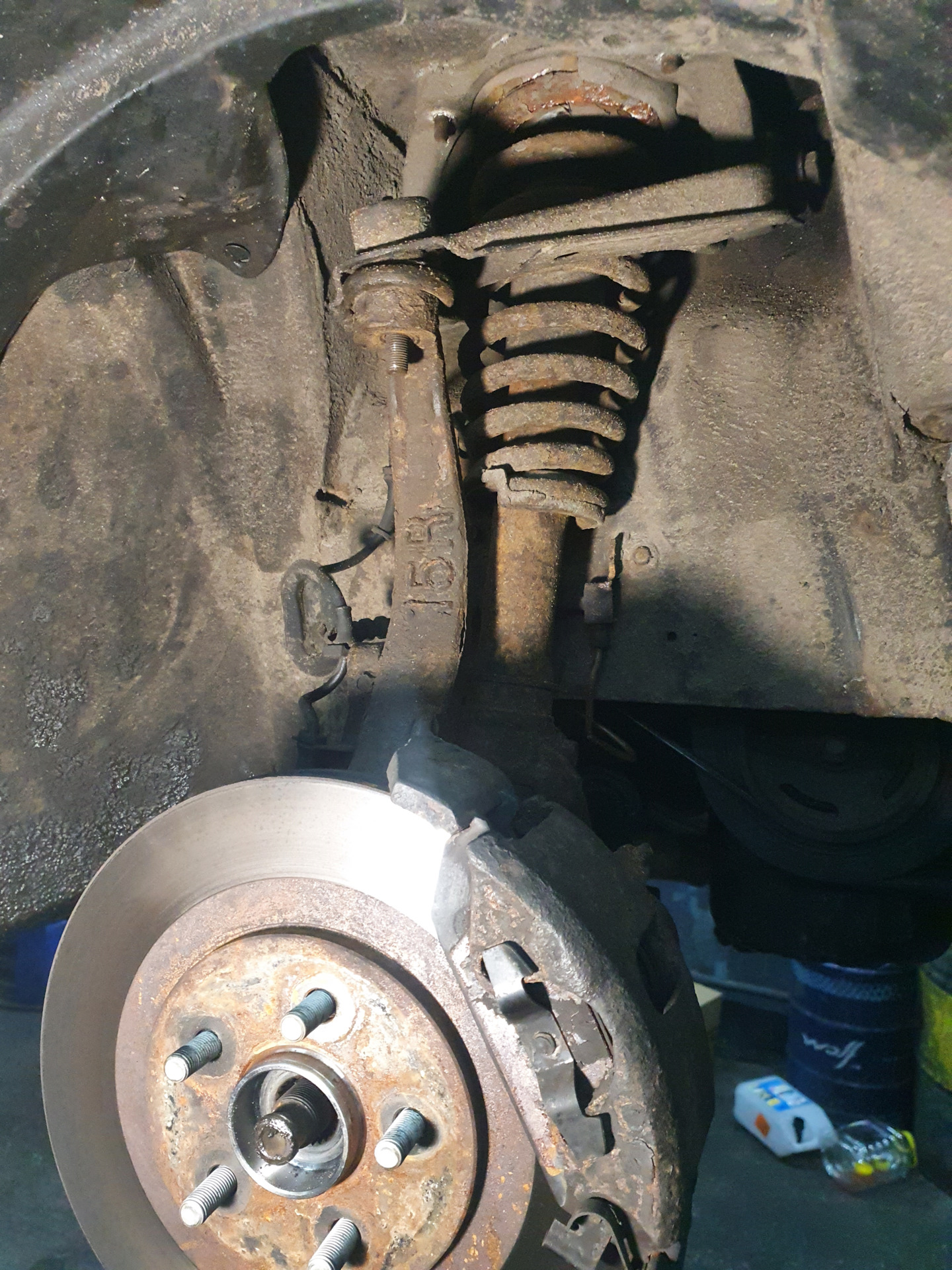

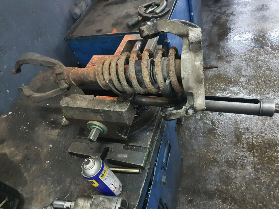

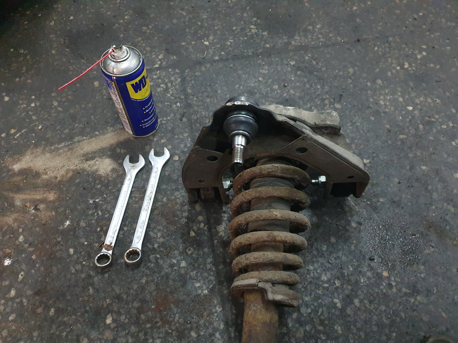

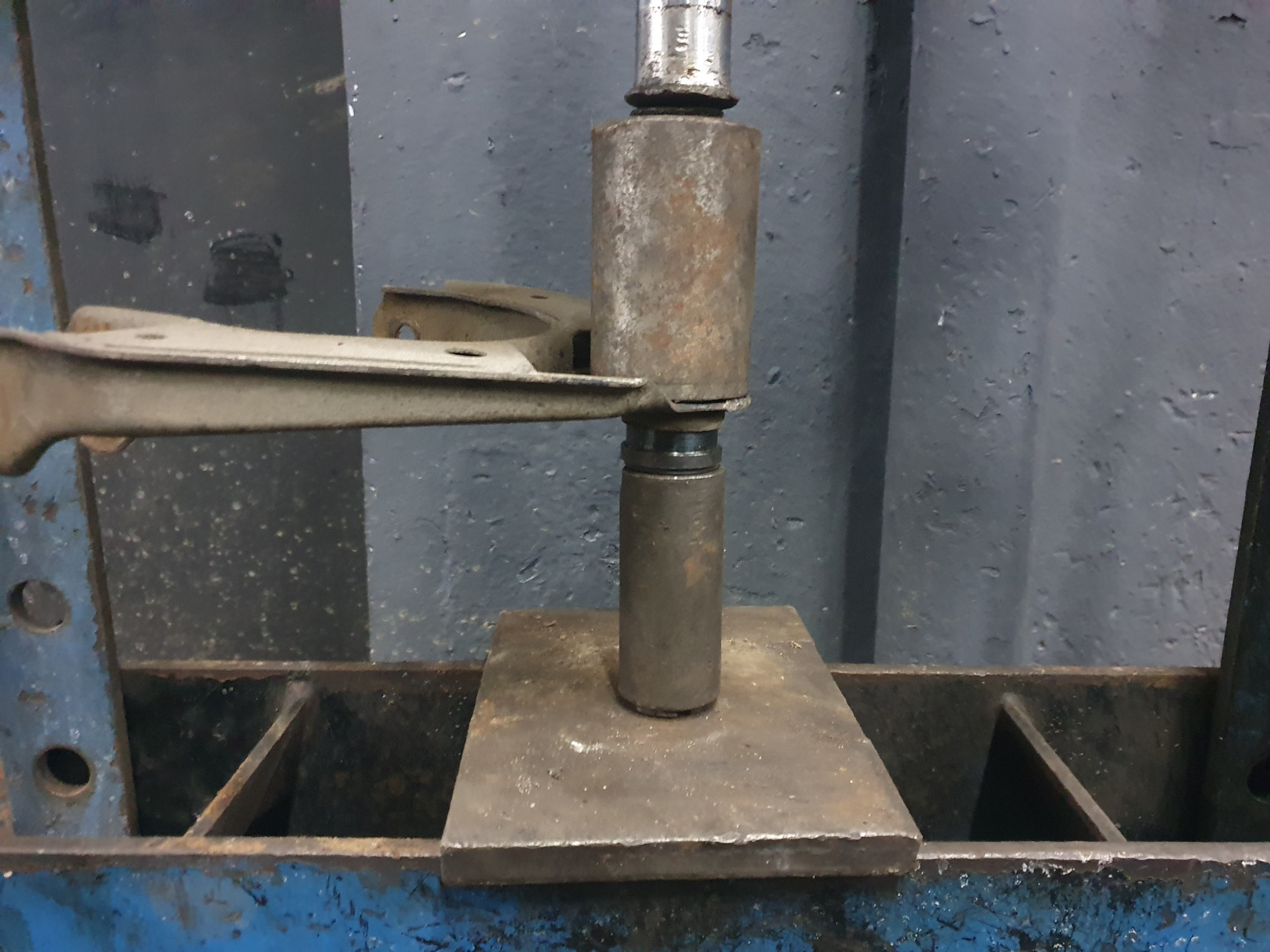

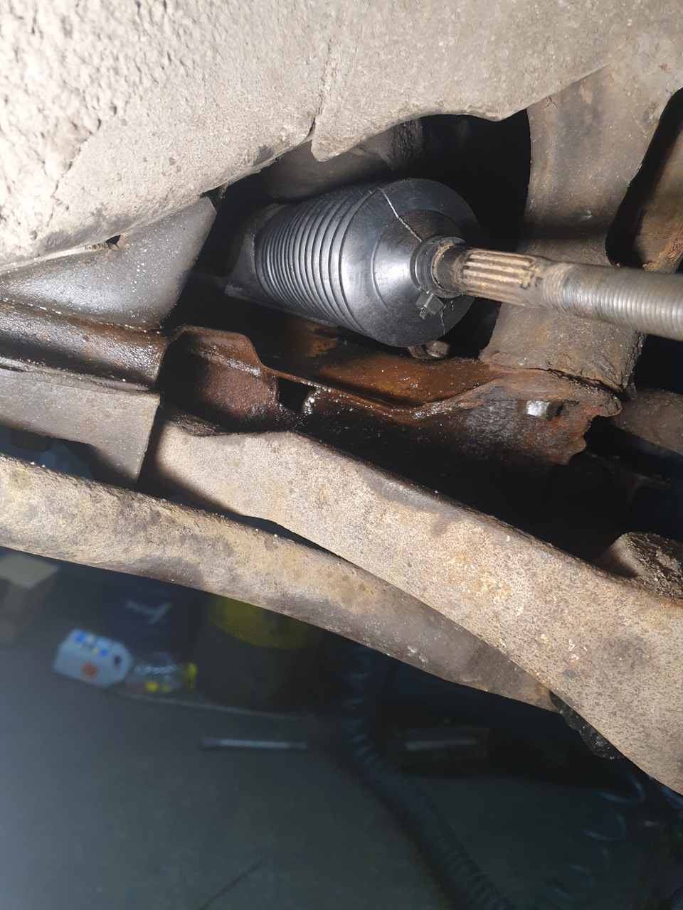

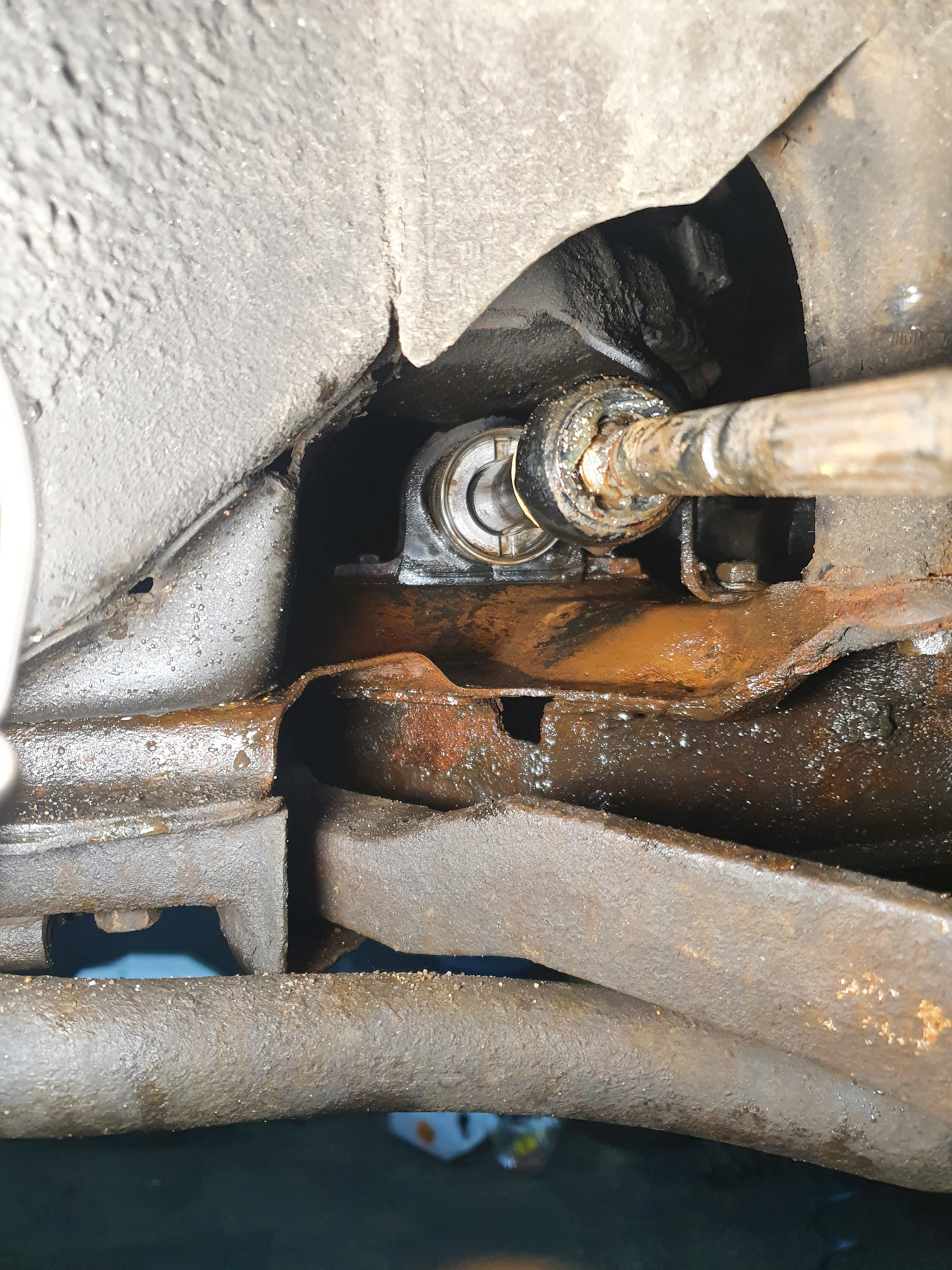

Диагностика подвески выявила неисправность верхних шаровых опор, стоек стабилизатора, ступичного подшипника и небрежно поставленным пыльник рулевой рейки… меняем.
Вот только фотографий с замены подшипника и стоек не оказалось 😔Подшипник PBK513138H (35$)Стойки стаба PS4215 ( 7$ 1шт)
