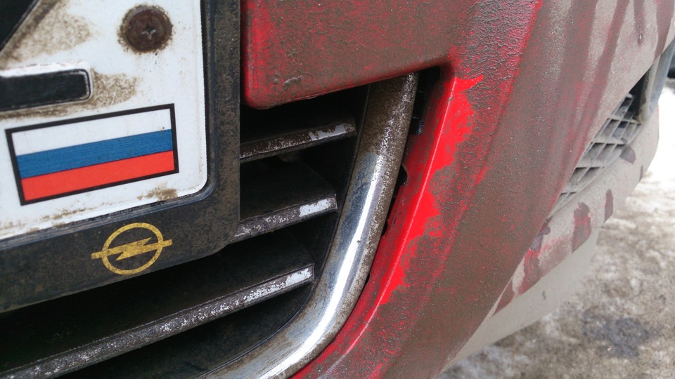

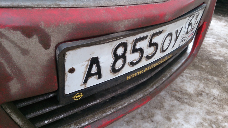

Перчинке сделали больно. И ладно бы я был виноват, или еще что-то…
Я это просто обнаружил… Решил сегодня перед поездкой протереть номера…
Видимо какая-то падла разворачивалась и долбанула мне номером в номер. А так как скорее всего повреждений у этой сволочи не было — даже не оставили записки. Либо возможно за рулем была "не заметила". В общем когда это случилось — не понятно. Но ориентировочные дни — суббота-воскресенье эти.
Итог — замят номер, скорее всего сломаны крепления нижней решетки. Под номер боюсь смотреть, но надеюсь трещин на бампере нет.

Нижняя решетка 95% цела. Когда будешь вставлять, не спеши. Смотри чтобы все защёлки и направляющие в свои позы зашли. Её снять легче чем вставить на место, я с этим столкнулся когда сетку на неё ставил.
А так бесспорно, сволочно люди поступают.
Спасибо, значит все же лучше в гараж и скинуть бампер…
Я ставил без снятия бампера, только верхнею решётку снимал. Без неё там свободно рукой дотягиваешся и не спеша направляешь, когда во все направляющии попадешь сам поймёшь, чуть надавишь и она на месте.
Ок, спасибо. Так и попробую.
Там норм крепежи снизу дерни обратно и встанет все нормуль мне 2 раза ударяли в нее и ни че все на месте решетка просто выскакивает и крепежа!
Надеюсь все так и есть. Надо будет в гараж заглянуть все же. А так — завтра попробую ее дернуть. Спасибо.
Не в коем случаи не дергай!
Хорошо, не буду. Спасибо за совет. Попробую без верхней решетки.

Бамперу 90%, что ничего не будет, а вот подбамперная часть фар хрупкая. Если будут потеть, то придется заглянуть на их инспекцию. Хотя толкнули в нижнюю часть, так что вряд ли им что будет. Если даже что то и сломалось пластиковое, то быстро можно восстановить. Да и не переживай. Бампер на то и бампер.
Там удар основной пришелся на середину номера и видимо ушел немного ниже. Т.к. пострадала в основном только нижняя решетка. Так что насчет фар я спокоен. Даже если что — в недалеких планах все равно их вскрытие и установка линз.
