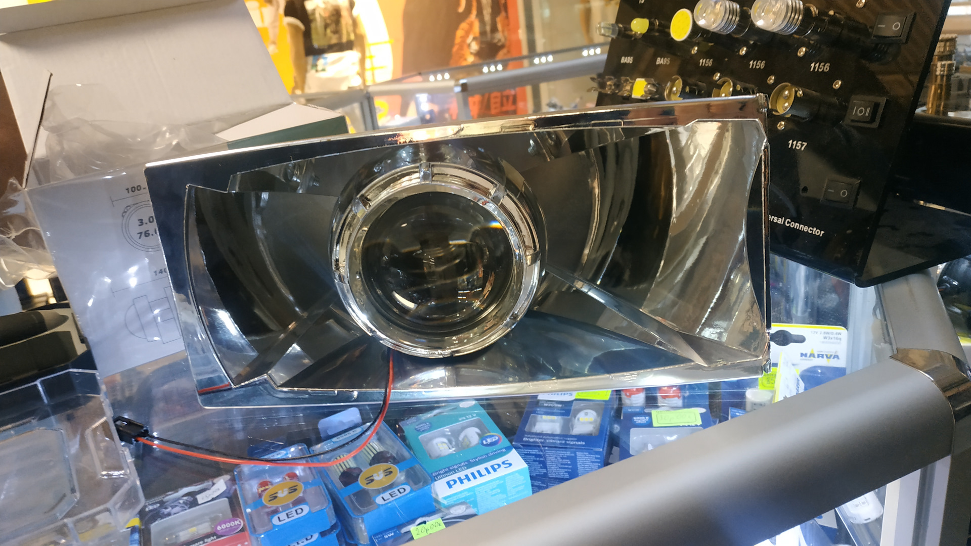

А я вчера во все тяжкие…
Е мое. Ну если честно у меня есть мысль линзы замутить. Но жаль фары дербанить. Надо на пробу второй комплект купить. Да и вид конечно уже не тот… С линзами.
Так у меня второй комплект и есть.
Kolyadkin
Делать как сток фары, тока линзы, и под линзы стекло отплировать)
Я видел это. Мне не нравится. У Артура в Твери так на его 3б.
Тут согласен, на вкус и цвет фломастеры разные)) хотя если сток фары норм светят, то зачем машине мешать ездить)))
Вот вот) мне хватает вроде)
