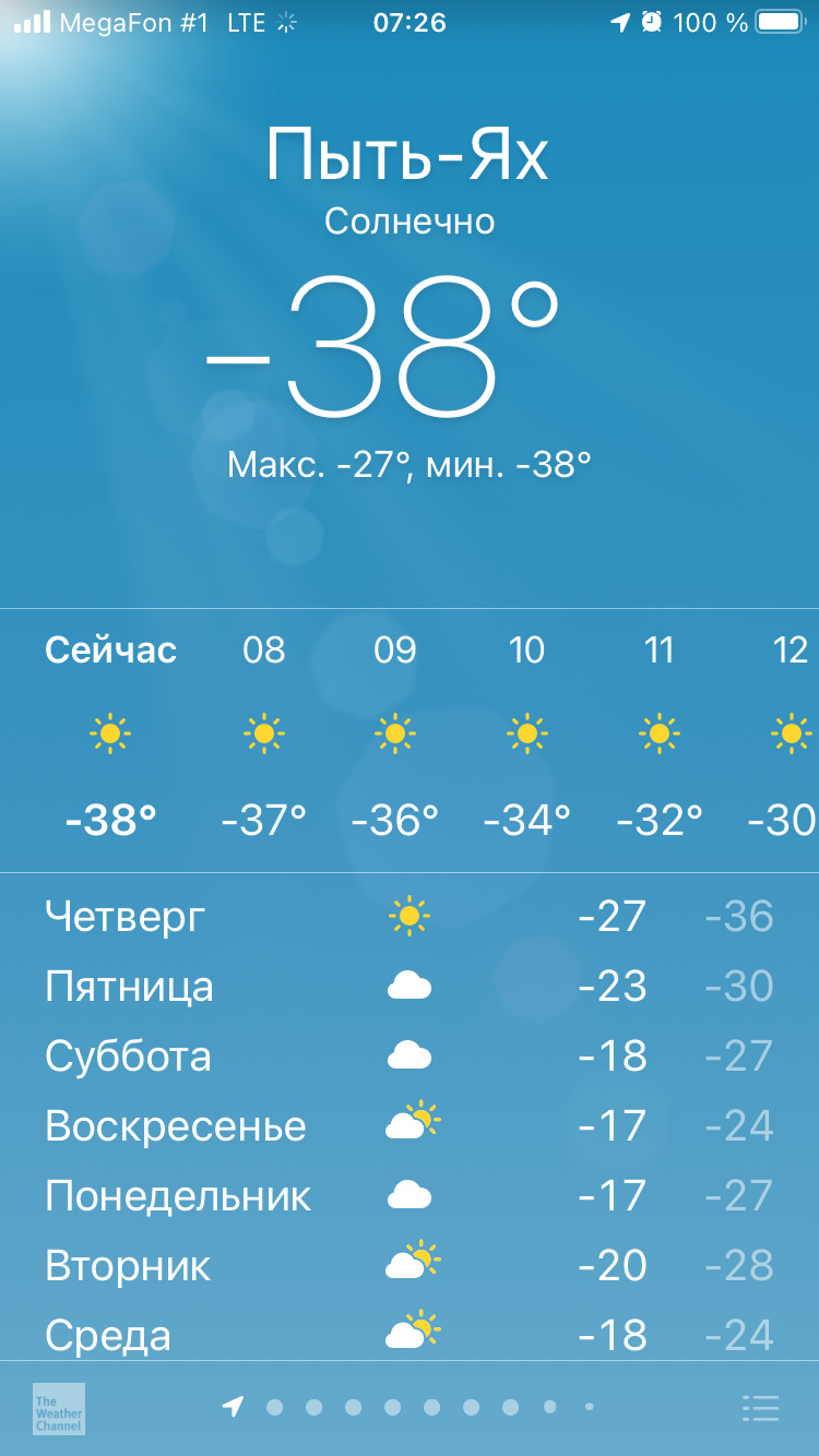

Во во, я ещё севернее живу и без автозапуска и подогрева, раза с 5-7 завожу((
