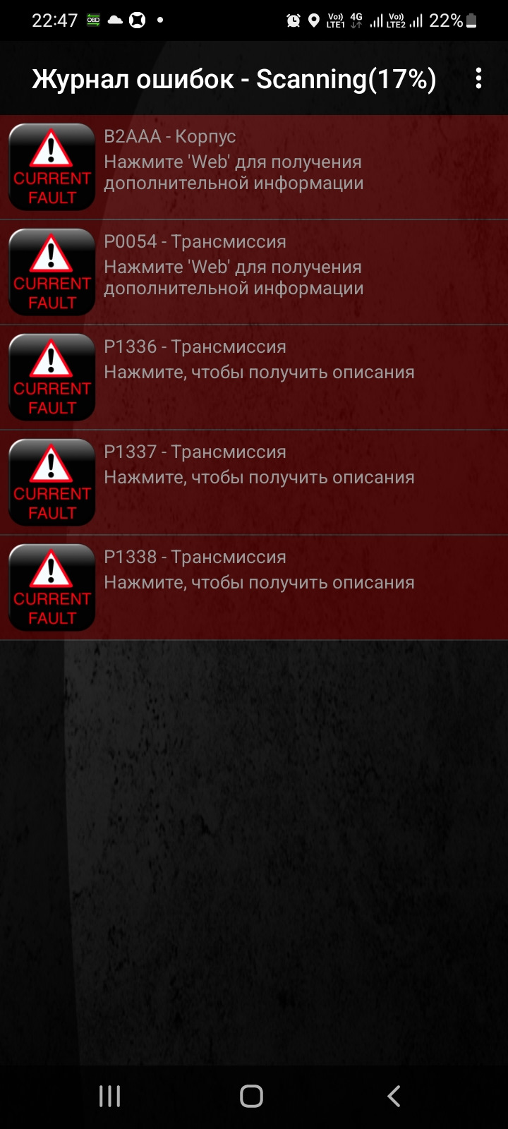

Считал ELM ошибки B2AAA, P1336, P1337, P1340
P1336 Перемещающаяся неисправность, связанная с перебоями зажигания в цилиндрах : Не характеризуется
P1337 Неисправность: пропуски сгорания на цилиндре № 1 : Не характеризуется
P1340 Неисправность: пропуски сгорания на цилиндре № 4 : Не характеризуется
Сбрасывал через приложение Torque, снимал + клемму на 15 минут, ничего не помогло.

Что за ошибка B2AAA?
Комментарии 27
Тот же набор ошибок. Аак лечить?
Эта ошибка сопутствующая, в данном случае говорит о пробое + на массу. На картинке видно что двум свечам крайним кирдык, пробивают на массу ис под гайки, потому и пропуски. Я так два комплекта угробил свечей пока не разобрался. У меня суть была в рассохшихся колпачках катушек, на вид целые, а когда сдавливаешь все в трещину, вылечил заменой колпачков. Ещё такие ошибки вылетали пару раз после мойки, вода попадала в колодец свечи, снимал катушку благо на мойке был воздух и выдувал воду.
А что за ошибка B2AAA? В инете смотрю ничего толкового не вижу
В2ААА-(Body, Корпус). Это код, который говорит, что есть код, но средство проверки, у вас либо не имеет правильной коммуникационны й протокол, или что сам код не имеет смысла для средства проверки. Другими словами вам нужен инструмент лучше/больше мощный/более современные сканированияподключай нормальный сканер. там и будет все видно. елм только основное видит.
B — is for body codes — код связан с работой "кузовных систем" (подушки безопасности, центральный замок, электростеклоподъемники). У меня эта херня появлялась вместе с ошибкой по пропускам. Короче — сопутствующая шняга, забей.

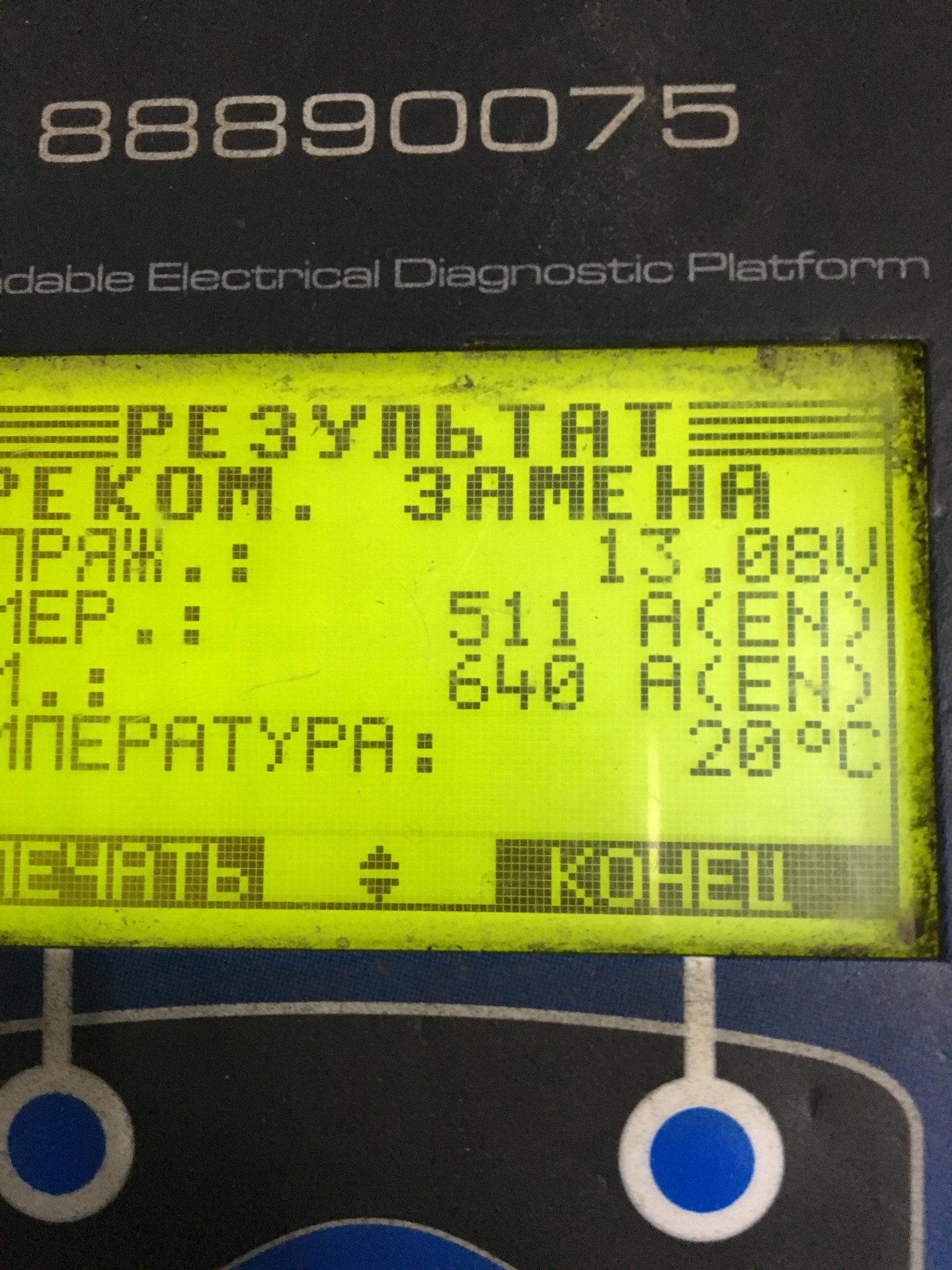

Пусковой ток -520 А -! У штатного 640 А, делаем выводы, собираем на новый правильный АКБ.
До этого 4 года с этим пусковым током, не было проблем
Так сейчас в нем 350А-400А, у него деградация и ему мать… я за своим старым наблюдал плотно, если становится 400 А в заряжённом состоянии — под замену (зиму не осилит ).
Как измерить пусковой ток? и почему пропуски зажигания тогда появились?
Подключать прибор для измерения АКБ типа midtronics ( есть у дилеров Ситроен, Пежо и Вольво точно ). По любому акб надо исключать ( хотя бы подменным) и далее разбираться с пропусками . Свечи BOSCH оригинал?

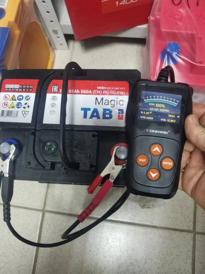

Такой прибор покажет? в магазе с АКБ есть они тестируют.
Должен по идее.
