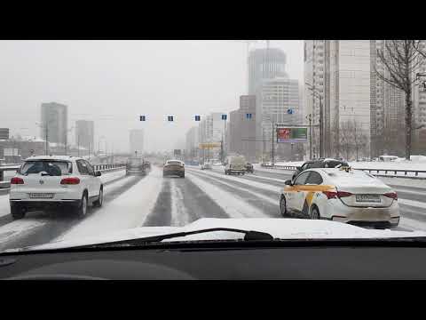

Так как от рулёжки Дефа не устаёшь совсем, забили на оплаченную ночёвку в Устюжне и решили поехать сразу в Питер (порядка 440 км). Как только выехали, началась метель.
Главная проблема — это ветровое стекло и дворники. Не смотря на залитие новой омывайки на -30, ситуация с плохой очисткой дворниками не сильно изменилась. Более того — Мелкий мокрый снег оседал на лобовом коркой льда и включённый на полную обогрев не оказывал на него особого влияния — если на D3 /D4 щель обдува лобового проходит под всем стеклом, то здесь она длиной сантиметров 40 в самом центре. Соотвественно, обдув выдувает в ледяной корке маленькую амбразуру, в которую и смотришь про вождении. Электрический обогрев лобового вообще не оказывал никакого эффекта. Есть подозрение, что он не работает :(( потому как на D3 его включение за пару минут растапливало любой лёд.
Дворники во время работы «паркуются» в зоне, которая вообще никак не обогревается, и поэтому постоянно обмерзают. Приходится останавливаться и очищать. На D3 такой проблемы не было.

Надо что-то решать с обогревом лобового и щётками, только вот что? Хотел в Питере на тест обогрева сдать, так тут у официалов на электрику запись аж на март!

Не пойму, почему вы сами не можете проверить работает ли обогрев лобового стекла, или нет ? Если работает, уже через минуту лёд начинает таять. Но не на трассе конечно проверять нужно.
Смотрите запись в блоге дальше
С дворниками реально беда. В снег и мороз эффективность очистки Стекла низкая. Я прям их выбросить хотел, когда катались по Кавказу в снегопад. Заказал другие, буду тестировать.
Имхо дело не в дворниках, а в системе подогрева стекла
Ну тут сделать ничего нельзя. Только перенастройка зимнего режима, чтобы дворники были «приподняты» не только во время стоянки, но и движении. Кстати это вариант и думаю учтут программно
Оьогрев же прям чувствуется ладонью. В паркинге включить нужно и попробовать рукой
У нас такая же проблема, держите лайфхайк, убираешь полностью обдув со стекла, и снег не тает и не прилипает к стеклу, работает в мороз в движении. Единственное могут потеть стекла если много народу.
Лайфхак не работает, так как Грязь в перемешку с реагентом заляпывает на шоссе лобовое за 30 секунд.
Вобще странно, если заляпывается, то должна смываться, может это незамерзайка мерзнет на стекле. А в мороз и снег эта фишка работает.
Нет, точно не омывайка

Хорошо видно, что на дороге нет реагента

Обогрев работает, но щетки он не задевает. К сожалению.
Экспериментально выяснил, что очень сильно положение дел с обмерзанием зависит от омывалки. Почти нет проблем с метаноловой, которая не загустевает.

Хороший отчёт, с дворниками правда есть проблема к сожалению :( при этом на разных экземплярах форсунки бывают настроены по-разному (бьют сильно в разные точки), так что проверьте, что омывайка у вас куда надо попадает.

Спасибо! У него всегда на полной громкости :) а как узнать, куда должна попадать омывайка?
Это философский вопрос) инженеры там сами себя перемудрили, сделав такую систему расположения форсунок на дворниках. В итоге место попадания и, соответственно, эффективность зависят ещё и от скорости движения (насколько набегающий поток воздуха прижмет струю к стеклу в нужном месте). Узнавать, видимо, только экспериментально — понаблюдайте, куда бьет каждая форсунка (особенно нижняя форсунка левого стеклоочистителя) и попробуйте иглой отрегулировать. Только это надо не на стоячей машине делать, а на скорости трассы в идеале, так как, повторюсь, без набегающего потока воздуха ситуация другая
