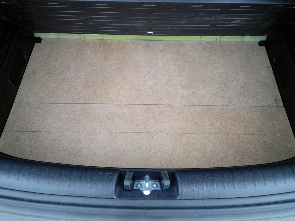

О идее увеличить багажник я писал в БЖ. Пришло время её воплотить.
Перед выходными приехал я к партнёрам на производство и увидел кусок ДСП 14 мм, покрытый с двух сторон тонким слоем МДФ, который мне отдали безвозмездно. Шикарный материал для моей полки.
На выходных начал пилить.
Полку сделал из двух частей.
После примерки доработал и стал обклеивать. Использовал карпет и аэрозольный клей.
Сначала один злемент
После обклейки первого элемента повторно примерил, и не зря, пришлось вторую часть полки ещё немного шлифануть.
Примеряем.
Переложил вещички с органайзера
Накрываем родной полкой
Результатом очень доволен. Теперь если надо везти что то громоздкое, убираю верхнюю полку.

Привет ! тоже над этим задумался … а не сложно чертежем поделиться ? с размерами ?
спасибо
Чертежей нет. Родную полку использовал как шаблон. В тех местах где проём отличается от полки к ней на малярку приклеивал листы бумаги и подгибал их cloud.mail.ru/public/31XE/ZBoNoKqQ6

Я тоже такой вариант увеличения багажника рассматриваю. Хотя органайзер пока не мешает, больше места будет нужно лишь когда будут дальние поездки с целью отдыха. И в этом случае даже не обязательно новое дно вырезать. Просто выкидываем органайзер, а верхнюю полку кладем на пол.
Мне приходится возить коляску, каждый раз вытаскивать органайзер не охота. И родная слабенькая, чтото тяжёлое ложить страшно. А моя новая полка опирается на запаску, можно стивить любой вес.
Maxdok82
а боковые крепежи которые торчат разве позволят опустить его ниже органайзера?
Позволяют, проверено…
