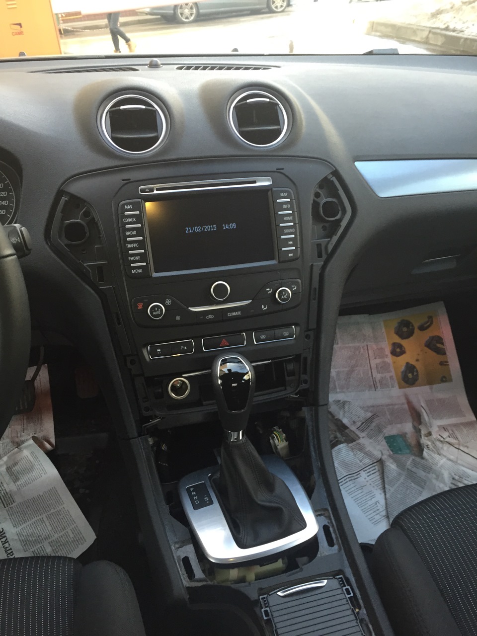

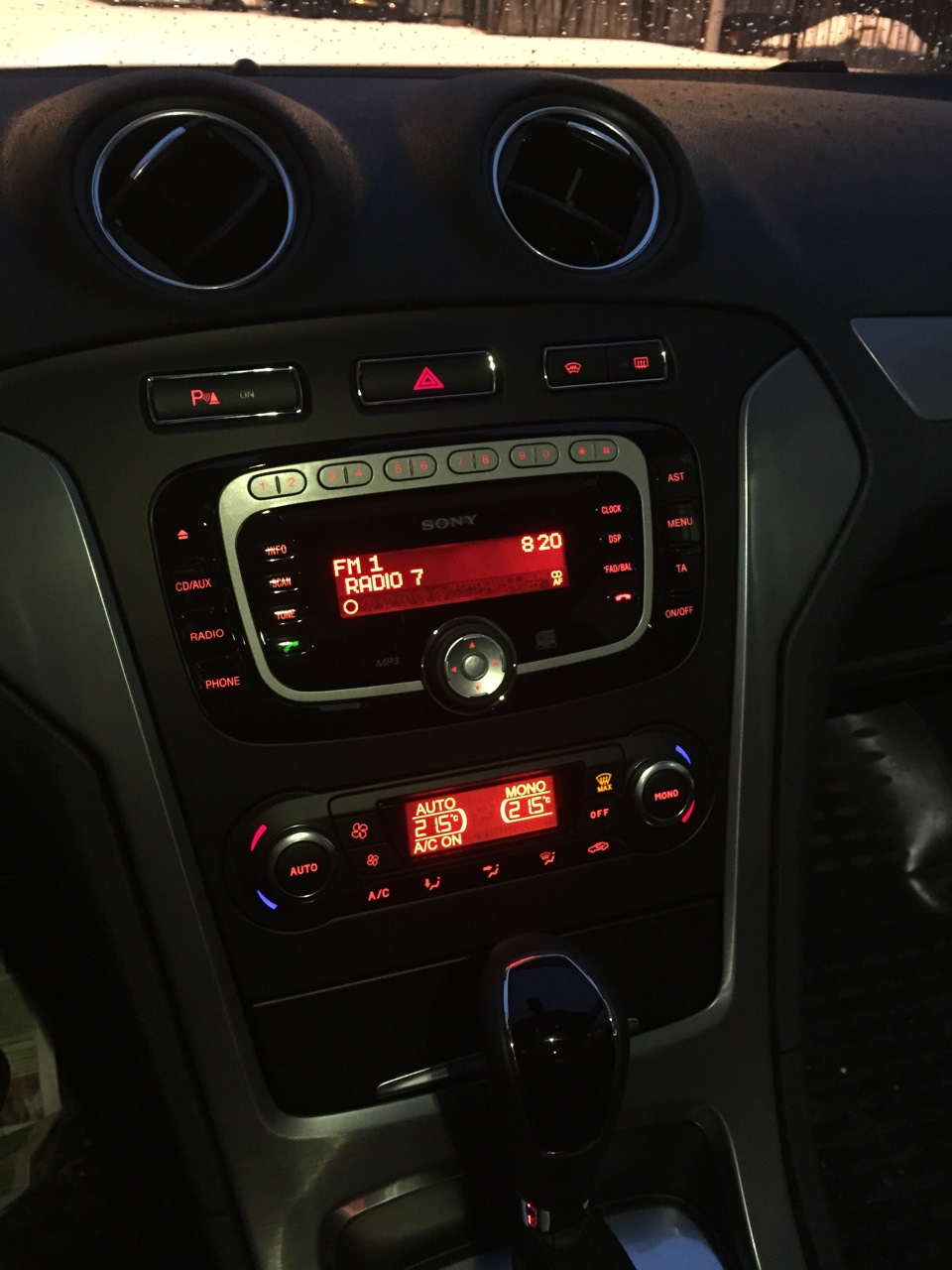

Так как заказать машину с навигацией, установленной на заводе не получилось, принял решение установить блаупункт самостоятельно.
Для замены штатной Sony MP3 нужно купить следующие запчасти (в скобках номера запчастей):
1. Собственно сам блаупункт (1859256)
2. Корзина для него в торпеду, так как от Sony она не подходит (1772622)
3. SD карта с картами (1839594)
4. блок управления климат-контролем
5. Антенна gps с FAKRA разъемом
6. Переходник с обычного видео разъема (тюльпан) на FAKRA (у меня балупункт европейский, есть видеовход)
7. Камера заднего вида в ручку багажника Ebay
Сам процесс установки не очень сложный, так как я не стал переделывать подключение микрофона с Novero в блаупункт. (Не работает голосовое управление) Фактически нужно демонтировать старую магнитолу с блоком климата, вытащить корзину, и установить новую. Еще придется распустить и проложить чуть ниже проводку к кнопкам, так как они теперь ниже магнитолы расположены. По хорошему проводку к кнопкам нужно удлинить, иначе очень сложно одеть разъемы.
Единственные грабли — это штатный паркторник. Нужно будет переделать его на старую схему работы, через выделенные динамики, а не колонки магнитолы.
P.S. Переделал парктроник. Купил два динамика fins 4501599 и ребята из форддиагностик за 30 мин все подключили. Мне повезло, проводка под задний динамик была примотана рядом с задним плафоном освещения.
P.S.S Еще можно новый блок климата не покупать, а подключить внутри панели свой старый. Так то же будет работать.
Вот тема про парктроник на мондеоклубе mondeoclub.ru/forum/topic/119571/page-3

А можно поподробнее про блок климата? у меня сейчас стоит сони и климат обычный. Есть "блау" без видеовыхода. Снял старый мафон, отключил стандартный блок климата, там две клеммы. и куда их теперь подсоединять? в "блау" нет этих двух входов под блок климата
Добрый день !
два варианта есть. Купить блок вот такой как и должен быть в комплектации с навигацией baza.drom.ru/moskva/sell_…a-blaupunkt-27172687.html ссылка только для примера, может еще где найдете. Или оставить свой блок климата спрятав его внутри.
А вы как поступили?
купил блок климата. Но потом был еще геморрой с неработающим кондиционером. Так что я Вам рекомендую свой оставить внутри и все. Будет и так все работать.

Блин как ты достал проводкой до кнопок внизу?
нужно жгут с проводкой к кнопкам распустить, и из него вывести отдельно провода к кнопкам.
Тогда кое как можно подключить. На 2 и 3 фото как раз виден процесс надевания на провода к кнопкам кембрика черного.
Я распустил всю проводку. Ставится корзина и она все пережимает, ничего не дотягивается. Точнее дотягивается, но поставить можно только без пепельницы.
не понимаю, где там корзина мешает ? провода сквозь нее проходят и все.
Так потом же сквозь нее блау проходит?))))
Там места снизу полно
Попробую сегодня в пятый раз))))
