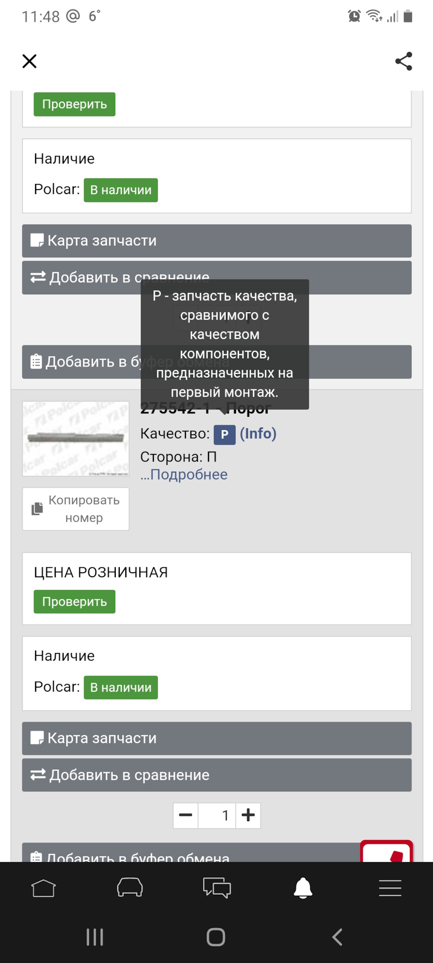

за 17 лет авто проехало много тысяч км по Российским дорогам поливаемым зимой настолько едкой химией, что железо просто растворяется за пару лет до состояния дыр, и моя Альмера не стала исключением (у нас в городе химия реально очень едкая, за два года серьезно так бобры прогрызли пороги))))). И за сим выложу список запчастей по кузову которые заказаны для кузовного ремонта авто. Сразу хочу сказать, что пороги и накладки — Польша, по качеству очень близки к заводскому, но и у них уже сокращается список запчастей по кузову на наши авто, но перейдем к списку кодов:

У меня стоят эти пороги. Фуфло это, не изделия
А вы видели сами эти пороги Polcar качества близкого к заводскому? Не нужно вводить людей в заблуждение.
В описании на сайте приведено описание
посмотри у меня в бж фотографии www.drive2.ru/l/565958768064462985/, не по толшине, не по форме не годятся. При огромном желании поставить можно, но количество времени необходимого на их доработку слишком велико.

Подтверждаю! Ставил сам=слёзы+тонны шпакли потом.
Что полькар, что клоккерхольм-какахи.
единственный вариант-искать на разборках НАК-пороги без ржавчины совсем.
