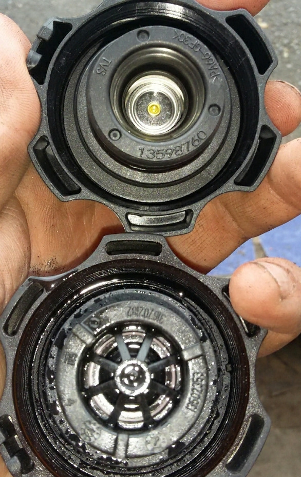

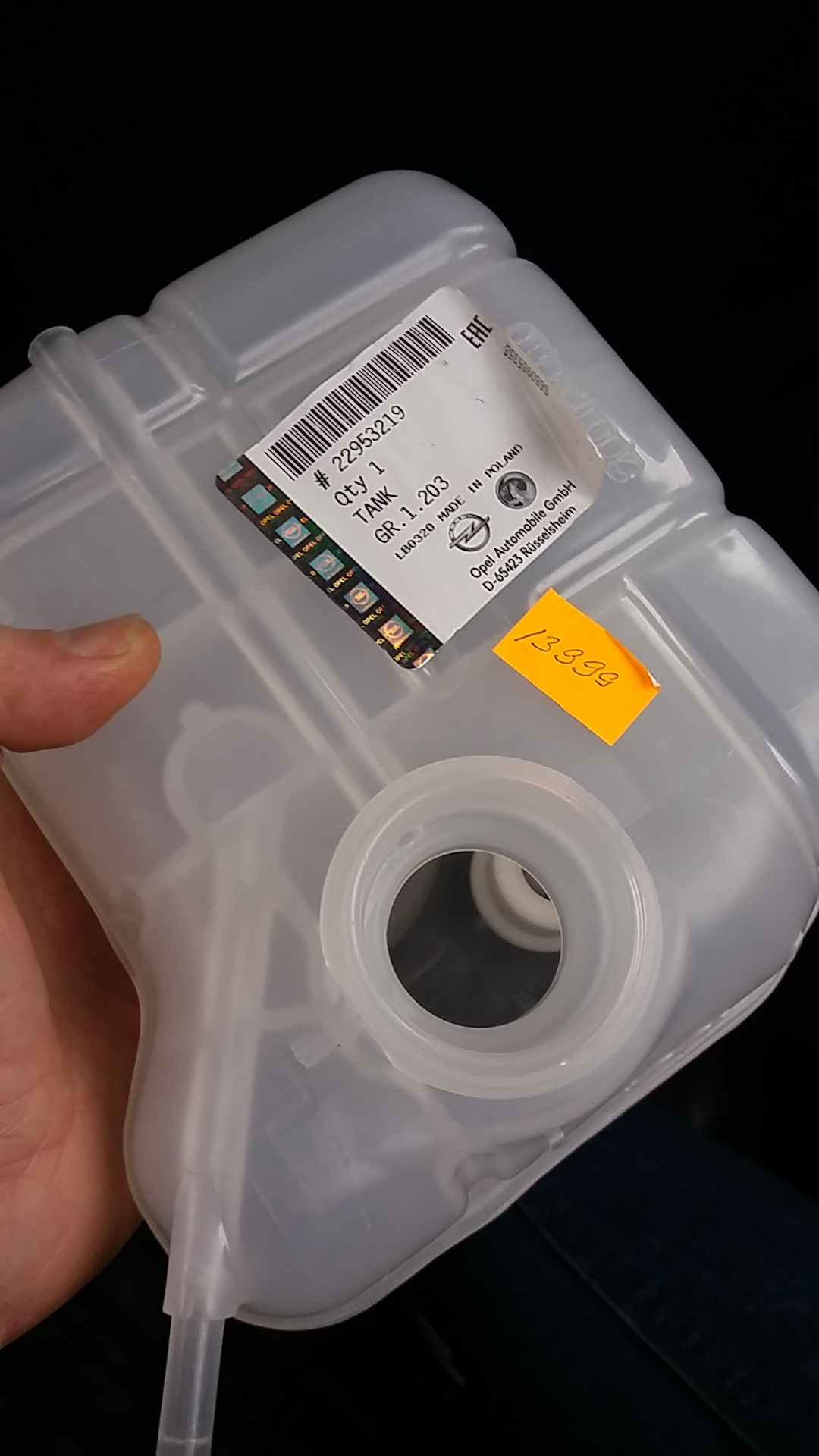

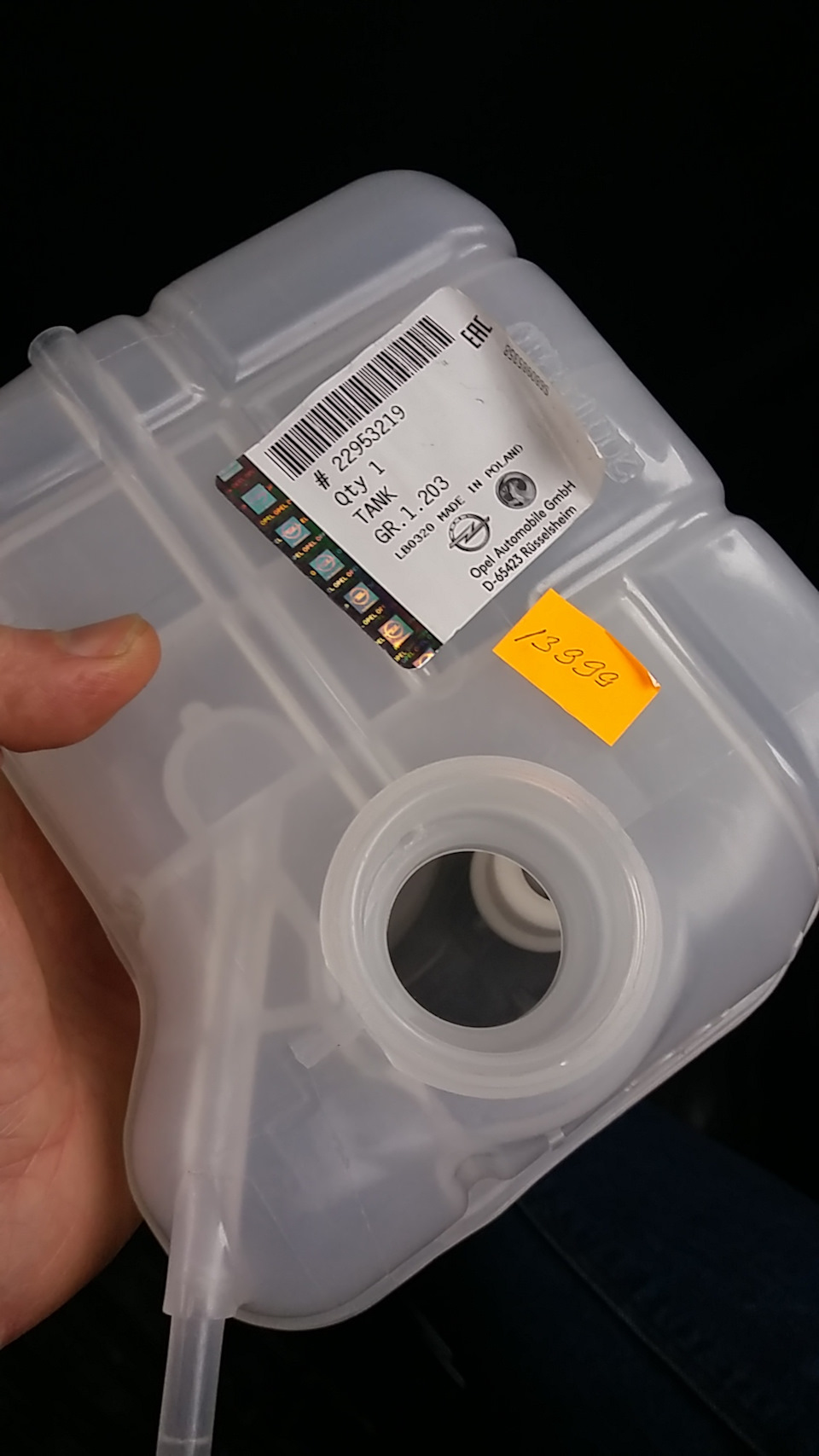

Подумал и о смене самого бaчка и его крышки. как никак тоже 8 лет машинке. надо бы обновить не дожидаясь трещин корпуса бaчка и отказа клапанов крышки! В данном случае ставлю оригиналы!
Бaчок шел вместе с датчиком (GM 22953219)

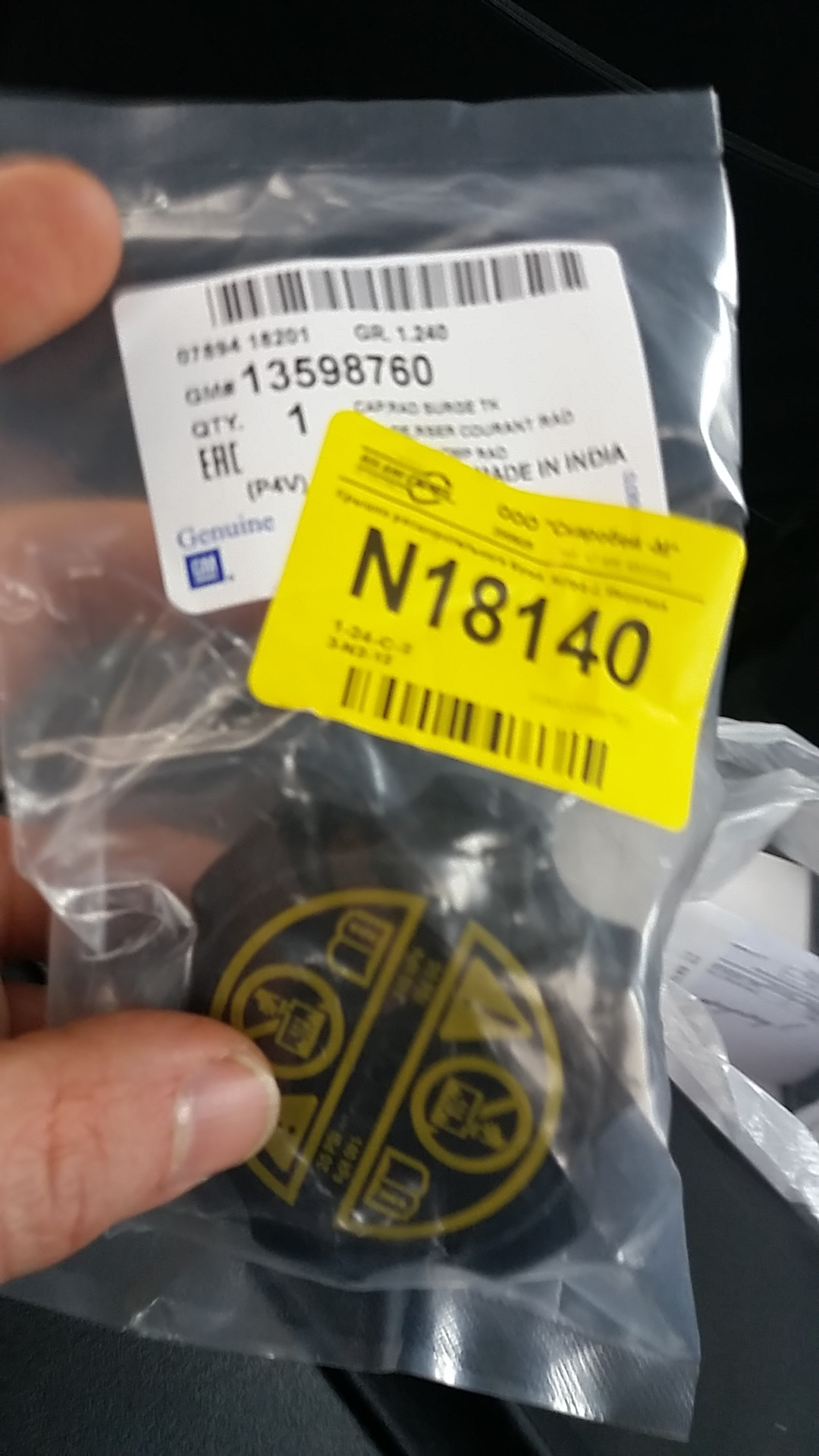

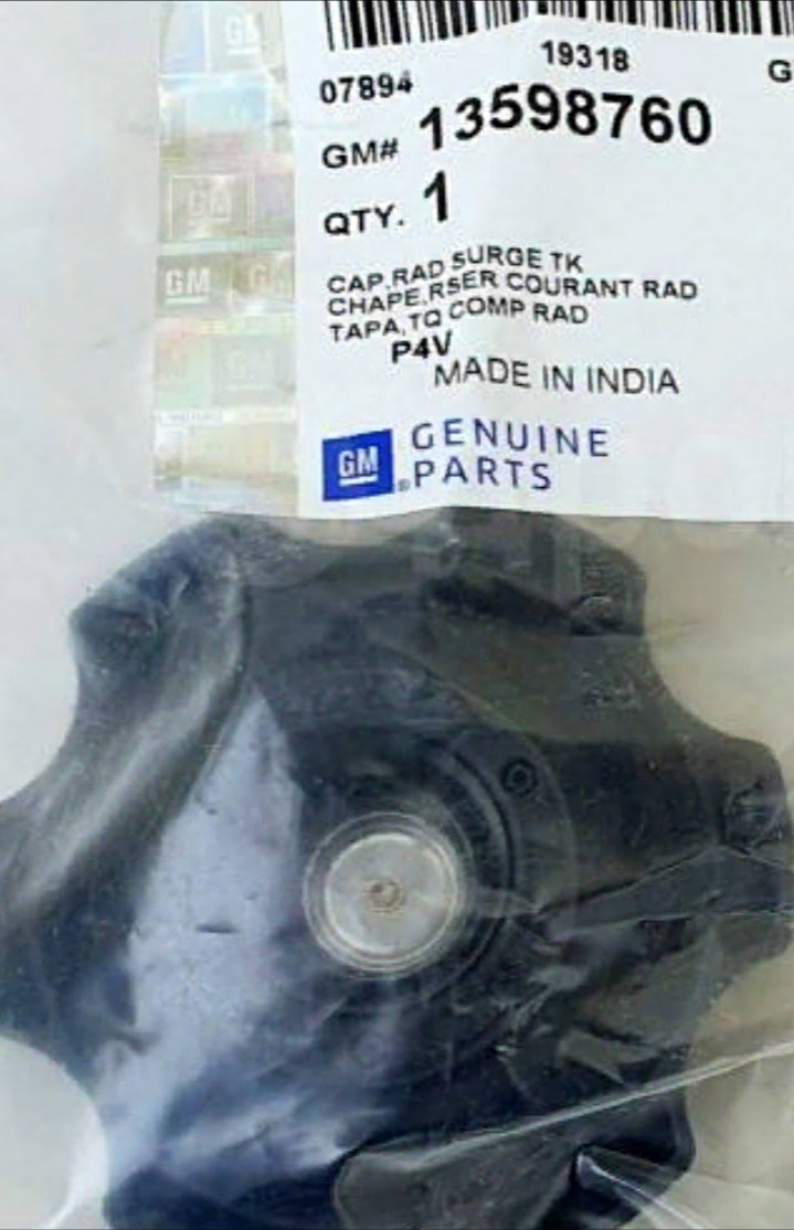

Крышка с металлическим клапаном (модернизированая). GM 13598760
Отличается содержанием от крышки с завода!
теоритически существует вероятность, что расширительные баки трескаться имеют свойство от времени на фоне перепадов температур и из-за крышки на бачке, в которой якобы клинит клапан могут быть проблемы с работой антифриза, его будет выдавливает в лучшем случае, а то и разорвет патрубки или треснет сам бачок! поэтому замена. пора.

Как крышка расширительного бачка показала себя?
Отлично. Новая как Родная и была с завода
Просто на фото она отличается от старой!
Тогда вышла типо как рестайлинг. Улучшенная
Спасибо! Просто мне пришла такая же, вот и думаю ставить ее или нет.
Если новая с металич как на фото дном. То это новая модификация. Поставил. Думаю можно и вам)
Она у вас хорошо работает? Именно новая которая
Да))

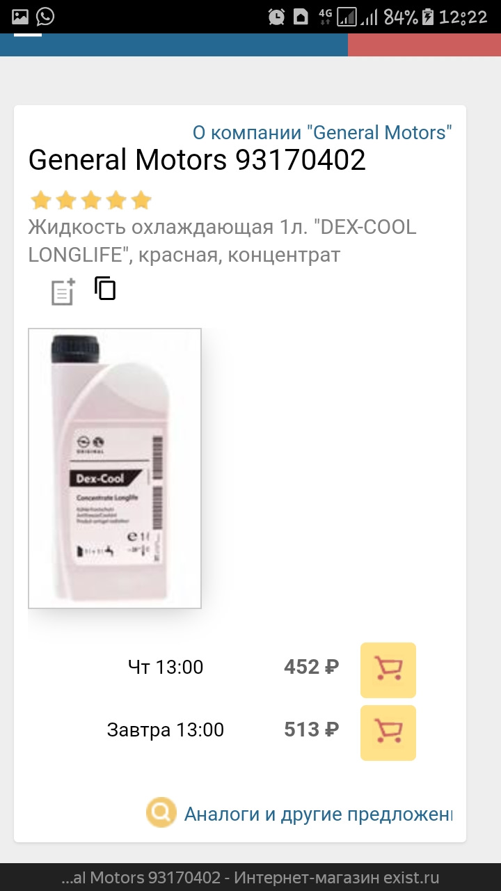

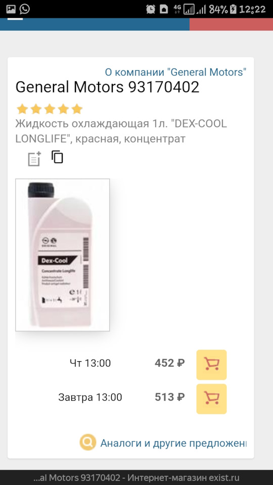

Подскажите какой антифриз лили ?
General Motors 93170402
Жидкость охлаждающая 1л. "DEX-COOL LONGLIFE", красная, концентрат.
Заливаю только её изначально, не экспериментировать.
к ней дестилят.
надо 3 бутылки.
1:1 дестилят концентрат
5 литров получается в систему. И 1 л. на долив
Так же система 6.3 литра

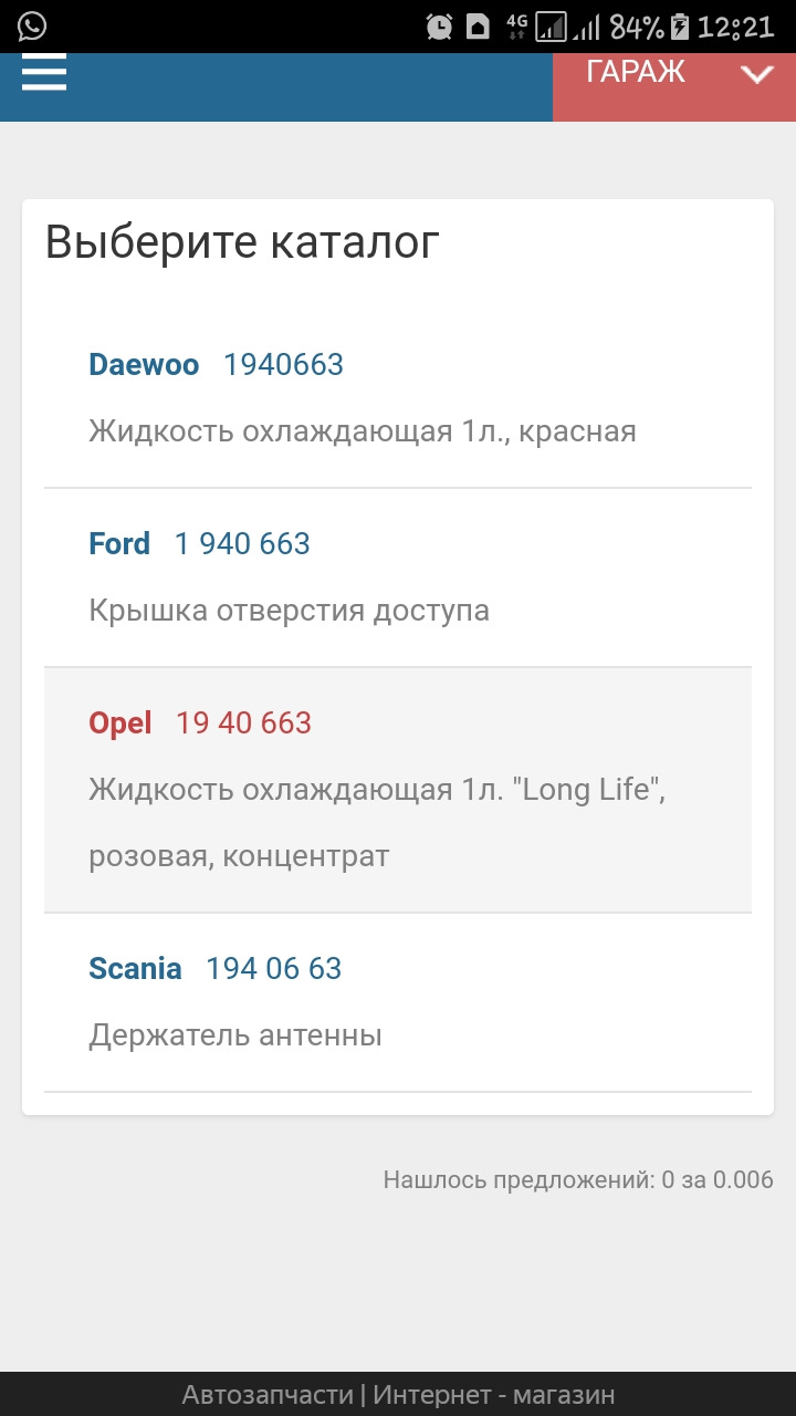

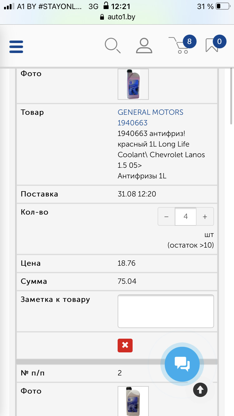

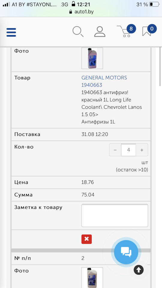

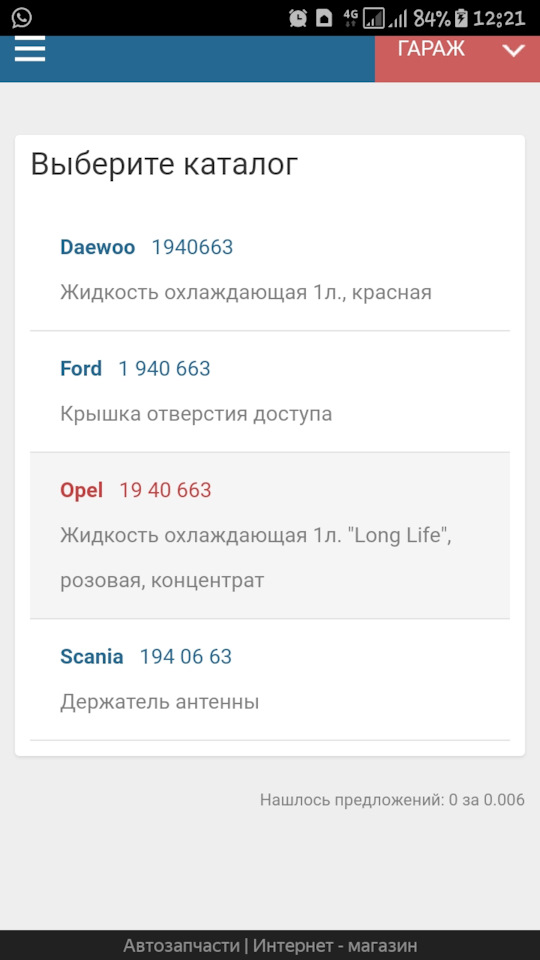

Оригинал же антифриз GENERAL MOTORS 1940663
На сколько я помню
1940663
это Opel а не GM
97Denchik97
На сколько я помню
MOROZOVPavlic
У нас такое выдаёт
по Exist 1940663
97Denchik97
У нас такое выдаёт
Решать Вам. Я лью этот GM
