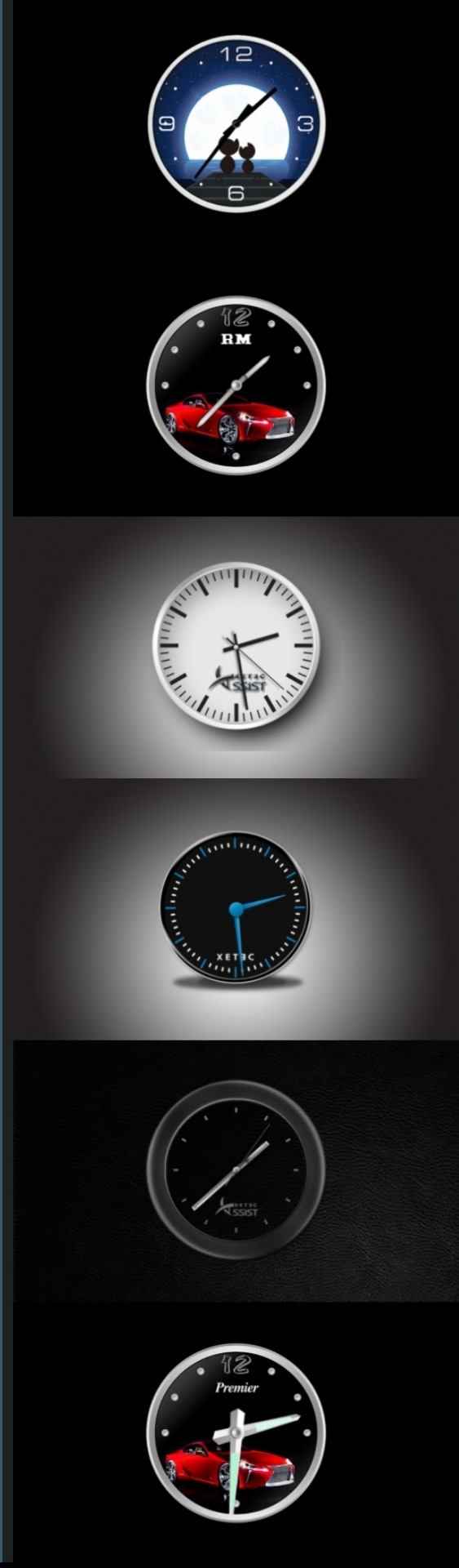

В прошивке идёт около 10 лаунчеров(оболочки рабочего стола), 13 заставок часов, улучшайка звука Android4FX, автоматическое управление подсветкой, возможность блокировки(никто кроме вас не получит доступа к магнитоле), возможность установить любое приложение по умолчанию, программирование кнопок на руле( на кнопку можно назначить любое приложение), настраиваемость цвета и размеров шрифтов, статус бар можно переместить вниз экрана, температура, напряжение бортсети и скорость передачи данных в статусбаре и многое другое

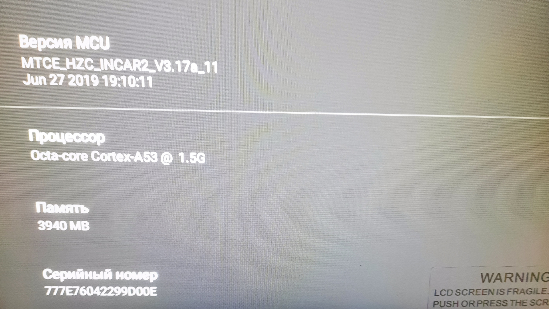

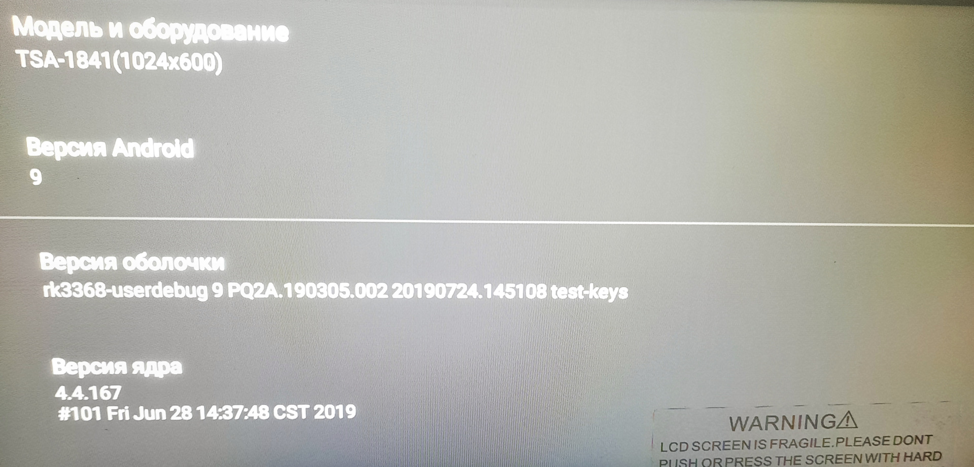

Добрый день.
Подскажите пожалуйста как определить версию андроид и номер сборки на магнитоле?
Добрый, у вас Incar?

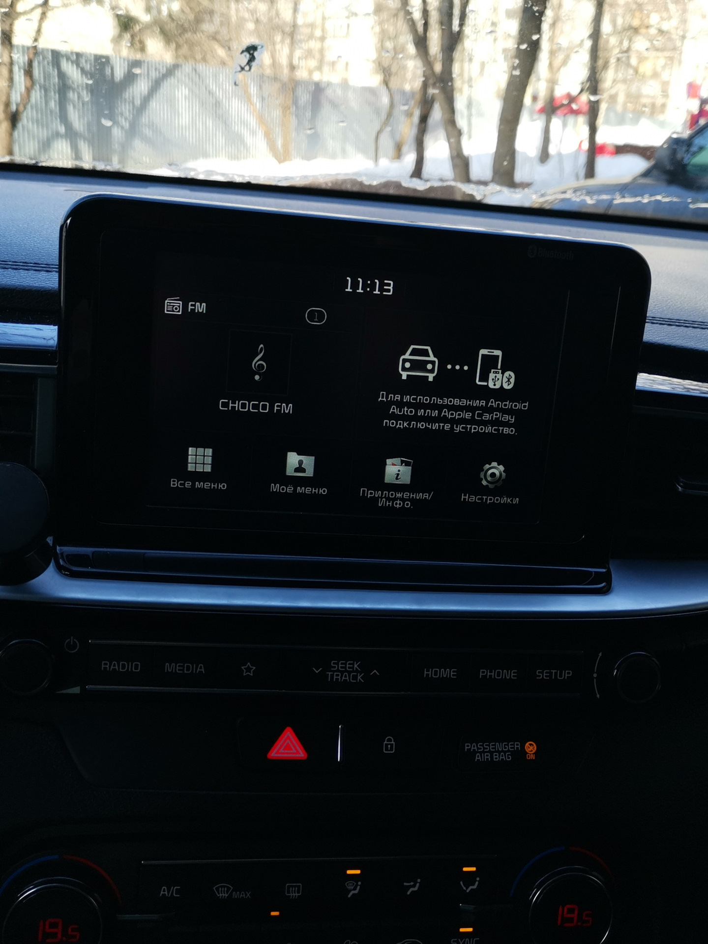

Добавился ли новый функционал, относительно штатной прошивки? Жаль у Вас комплектация простенькая. Интересно отображение парктроника, дверей, климата.
Новый функционал в посте описан. Про остальное не знаю.

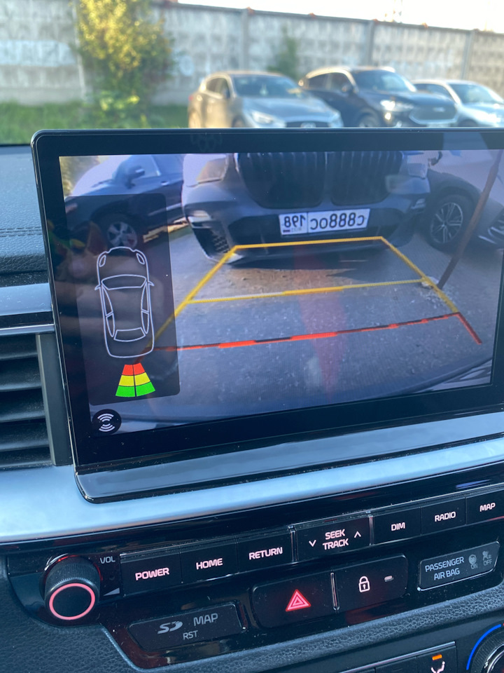

Отвечу сам. Насчет звука пока не готов сказать. Одна шляпа. А вот парктроник появился.
Doznik
Я думаю это и на штатной не отображается. Может быть конечно я не прав и в версии 2020 года выпуска это появилось?
На штатной нет, но вот на китайцах- да. Читал что на прошивке другой парктроник начинает работать и двери, но вот климат перестает показываться.
