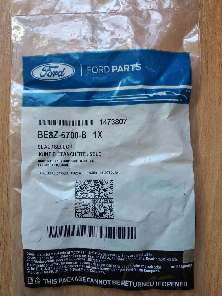

Всем привет! Постигла меня опять неудача, не проездил я и трех дней, как новый сальник начал бежать. Сидел и думал что я сделал не так, ставил очень аккуратно. Эту процедуру делаю уже 5раз, сначала на рабочем фокусе поменял, потом себе (при замене грм), потом знакомым, правда им ставил не оригинал, короче что приносили то и ставил, и ни у кого не бежит. А я б**** с оригиналом еб.сь, (а может и китайская подделка, сальник даже цветом отличается от оригинального), единственное подозрение вызвало при установке сальника, он легко залез на шейку вала, (а говорили люди не бери оригинал). Писал на синий форум, но ответа так и не дождался, кроме двух человек попавших в такую же ситуацию. Разобрал опять, и ничего я там не увидел криминального, как некоторые диванные гуру писали, пружинка слетела и всякую лубуду. Короче плюнул я на все это дело, купил болт опять, и сальник виктор рейнз (может витя не подведет😂). Кстати покупал сальник у этого человека, vk.com/clubautofocus48 я не хочу ни чего ему предьявлять, но сальник он мне отправил, пакетиком скрепленный скрепками на фото это видно. Езжу уже 3 недели пока все нормально, всем удачи!

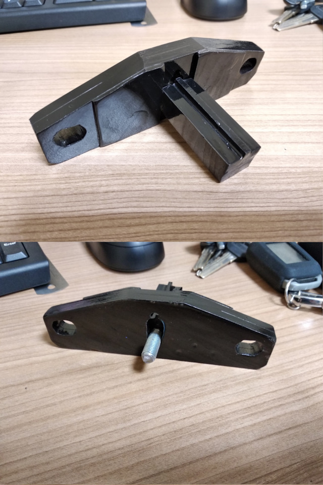

Я таким фиксатором пользуюсь, правда стартер снимать надо, что бы открутить болт кв, у меня пневмогайковерта увы нет дома. У тебя гур или эур?

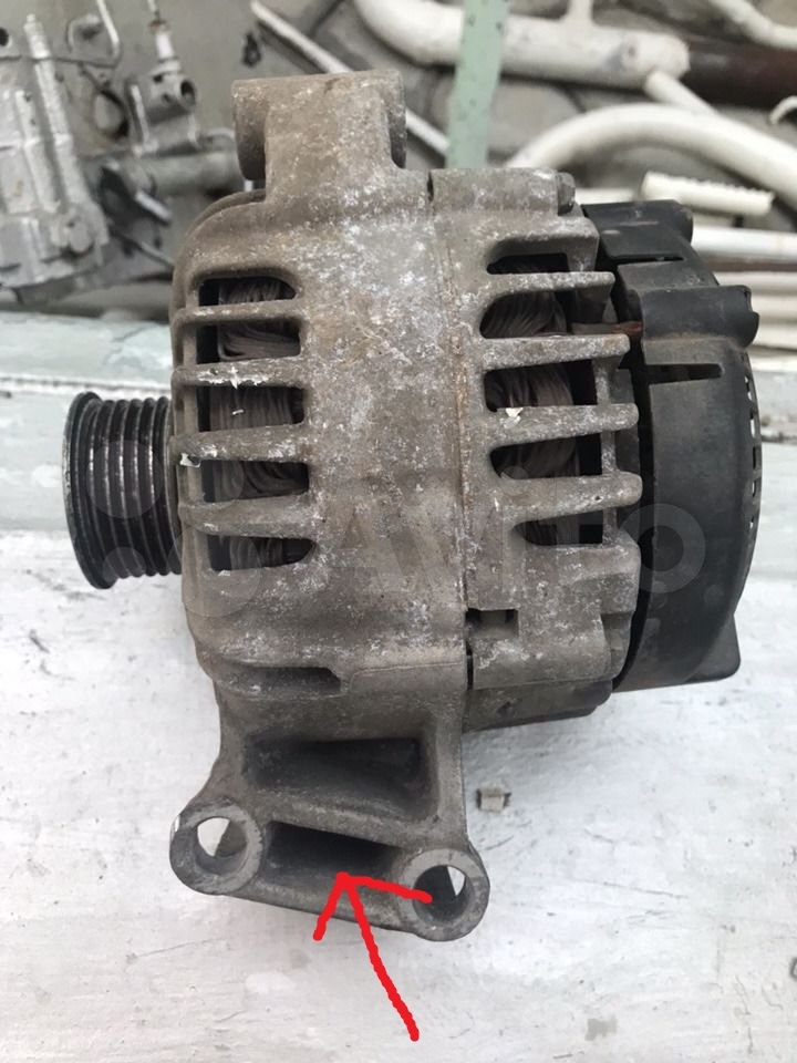

На гур я не ставил не знаю, а на эур легко ставится. Как ставлю я, ослабляю нижний болт гены немного, потом отворачиваю (верхние) болт и шпильку с гайкой полностью, при этом гена смещается на бок, гену тянем вперед машины и ремень надеваем. Дальше ставим с помощью второго человека сдвигаем гену на свое место, при этом пытаемся наживить болт или шпильку что удобней, и потихоньку заворачиваем. Я делаю один вставляю вот сюда небольшую монтажку, и сдвигаю его на место (гену), главное не переборщить с усилием, иначе крепления можно сломать…
Летом менял сальник, пакет был запаян. Новый оригинальный сальник идёт чёрного цвета. Устанавливал практически на сухую, едва добавив силиконовой смазки. С завода стоял коричневый. Может как вариант, сальник подвернулся?
Брал такой после первой замены грм, тоже в упаковке серый сальник лежал. Если край завернется, его видно будет, и потечет он сразу.

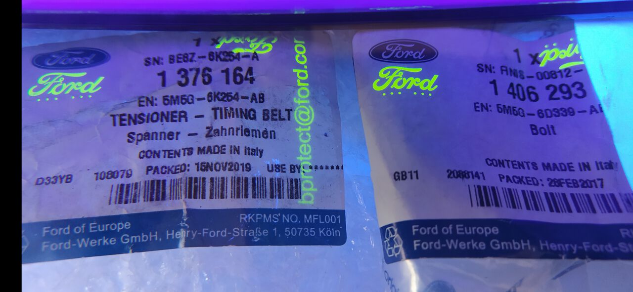

media.ffclub.ru/up384576-…f_IMG_20200716_142812.jpg

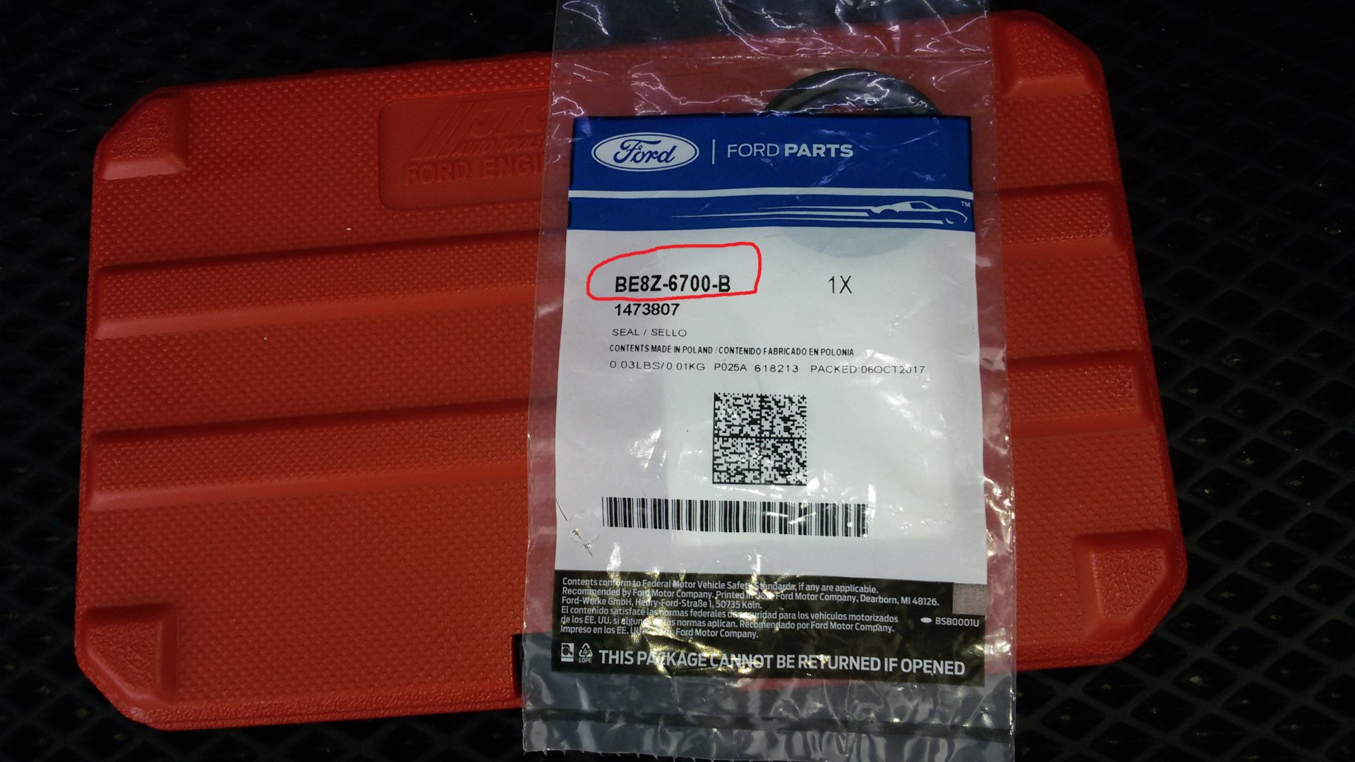

Фото с синего форума, даже упаковка отличается. Обратил внимание, что есть система защиты как у MAN видна лишь ультрафиолете.
media.ffclub.ru/up294122-…_363_com.miui.gallery.jpg
Где именно покупал?
Брал у него vk.com/clubautofocus48, а фото с номером BE8Z6700B как и у меня с сальником на синем форуме тоже есть, такая же упаковка, а вот то что ты прислал я такую не видел. А вот двухдневный сальник тоже просвечивается ультрафиолетом.
Вот Виктор как раз левак какой-то, он почти все сальники делает синего цвета. Хотя да, судя по фото с просторов интернета он действительно коричневый, очень странно конечно.
