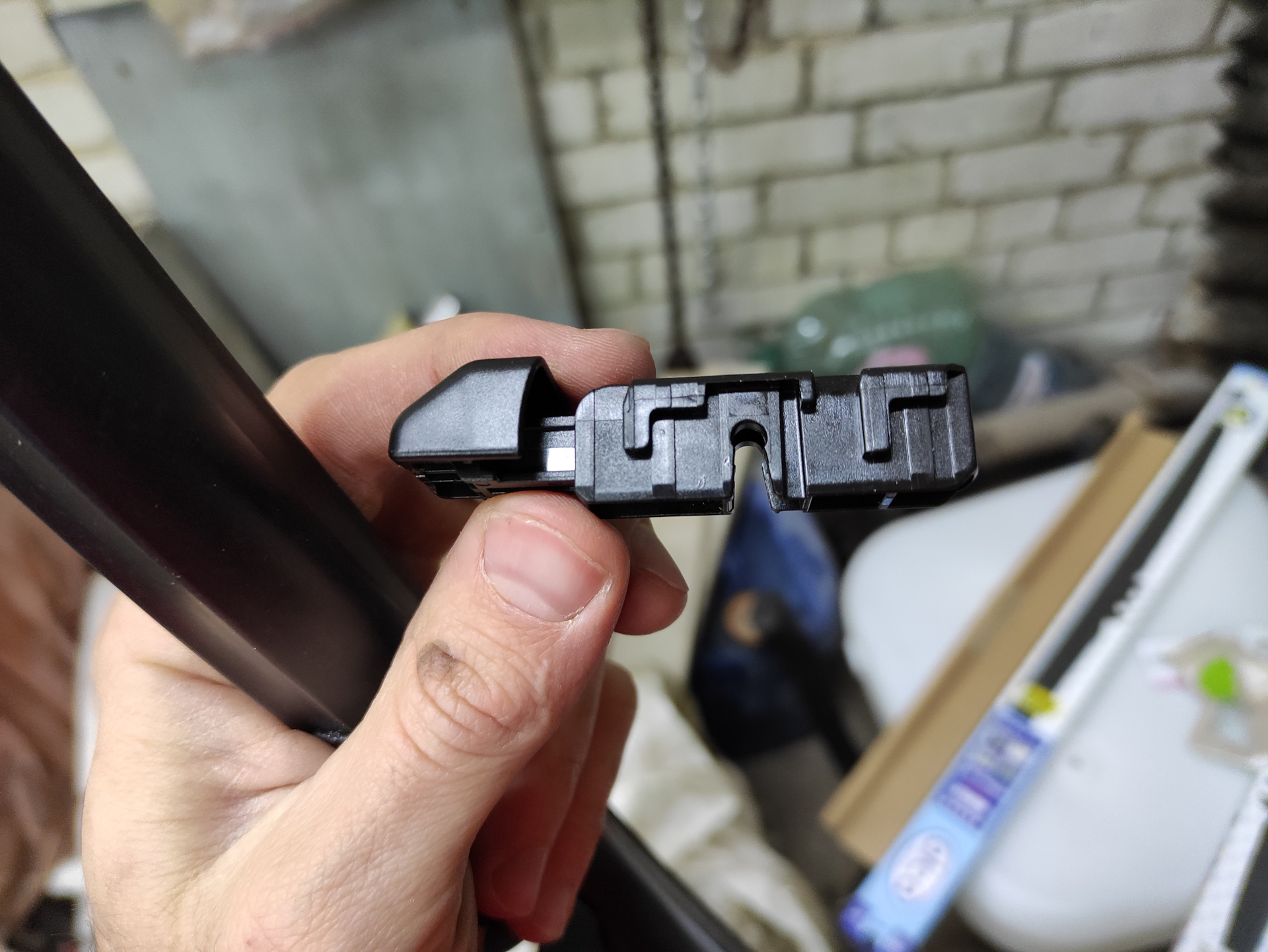

Ну, и в завершении, вернул сток поводки и сток щетки, только засунул в них резинки бош. Крючки конечно хорошо, но что-то я устал щетки менять в этом году, даже некогда хорошие фирмы начали делать фигню. Идеал пока не найден, гнуть постоянно поводки мне надоело, ибо с каждым более или менее изменением температуры, начинается мутота с пропусками, мазней или подъемом на скорости.
a78396s — артикул резинок, графита не пожалели, 2шт в комплекте

Поводки чем не понравились?
Щётки под крючок кончились))) Да и столько раз гнул их, что кажутся уже пластилин ом, не хочу мучить их
Так ты же их месяц как купил? Или качество такое?
Я за этот месяц их столько раз гнул, что боюсь они долго не протянут, опять же, покупать очередные щётки я не хочу. Последние щётки, где можно бюджетно поменять резинки, потеряли на днях наконечники. Поэтому решил пока на сток вернутся, да жёсткость у них по лучше
Для чего ты их гнул то?
То прыгали, то пропускали, то мазали на обратном ходе
И поэтому ты подгибал поводки?))
Да
Но это же идиотизм. Если пропуски от дворника это надо смотреть крепление дворника. Согнув один раз поводок, ты уже не выправишь его в расчётное значение
Началось все с прыжков, была правка наклона относительно стекла, помогло. Потом начались прыжки на месте от подъёма ветра, пришлось опять гнуть, и так понеслось, то одно, то другое. А переходники к ватлам у меня есть на чёрный день, но я не люблю и никогда не любил щётки алка или гейнер. Вообще, сразу после покупки авто, я изучил рынок щеток на ватлах и понял, что по такому ценннику брать их дорого, да и неизвестно качество самих щеток. На тот момент только:рено, бош и денсо. Сразу же заказал поводки на крючки, но не тут-то было, некогда хорошие валео, которые стояли на пассате и проблем не создавали ни в какую погоду, оказались полной хренью уже к — 6. Гибридные денсо начали сдаваться к — 10(водительская чистила идеально сразу, а пассажиркая очень много по центру пропускала), трико вообще тупо мажут и все, как ни крути. Бош пошёл уже не тот давно, свф не понравились на машине знакомого.
Ну претензий нет к алка у меня по итогам зимы. Скорее, вздохнул свободно, ибо у меня теперь в непогоду есть обзор
Я саму фирму алка привечаю, есть у них хорошие вещи типа компрессоров или балонников( уже более 10 лет один лежит такой крест, выдерживал откручивание 2-х метровой трубой) Но вот их щетки мне ни на одной из машин не нравились, вроде чистят, но если поставить ТОП, который с первого раза чистит в идеал, то они уже кажутся фигней в сравнении. Единственное, что нынче идеальных щеток нет, даже задорого
