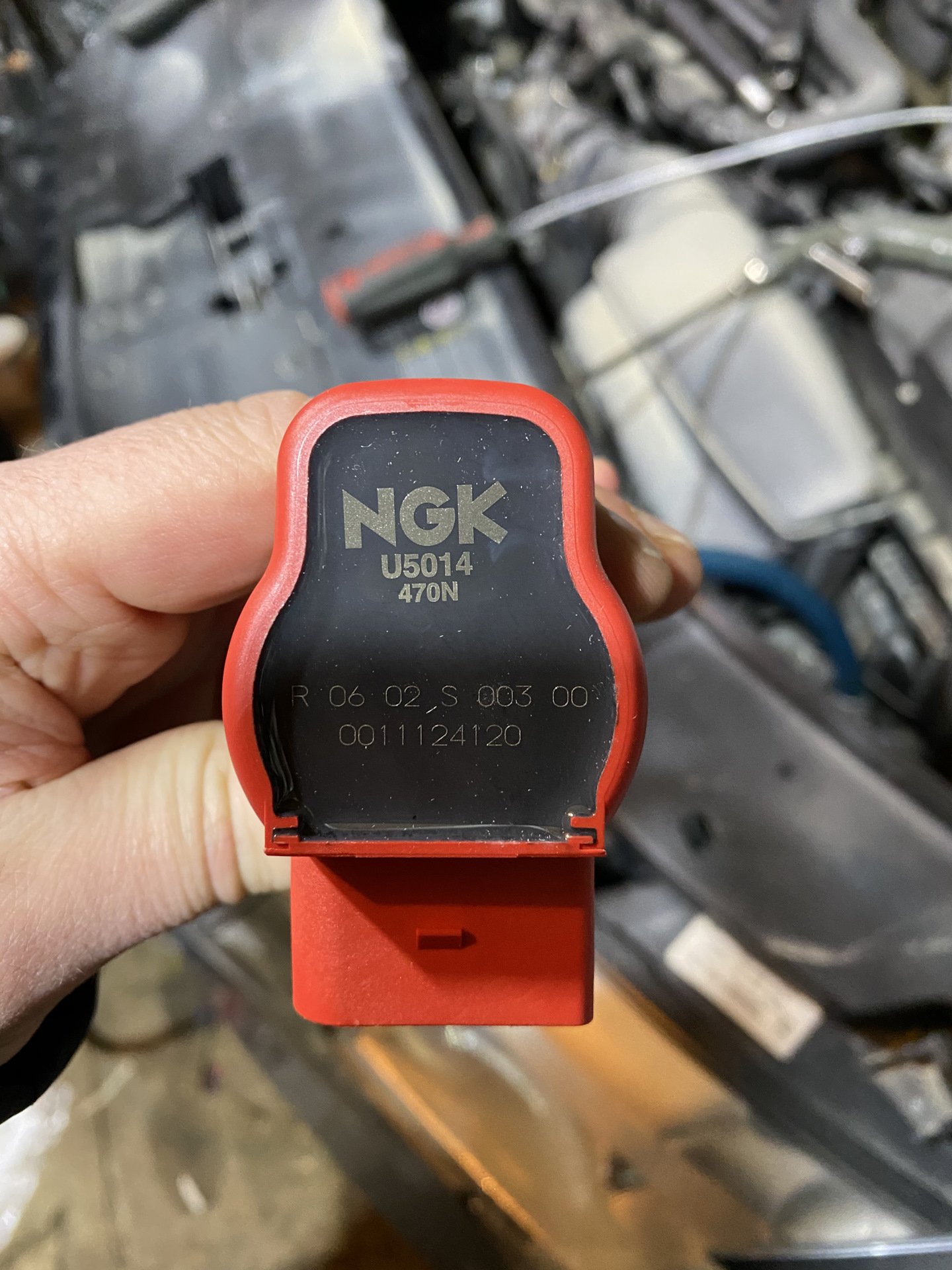

Доброго времени суток. Еду себе спокойно и тут начинает слегка трясти машину плавают обороты и начинает моргать чек. Именно моргать. Затем загорается EPC. Первое на что подумал катушка. Позже так и выяснилось. Катушка третьего цилиндра сказала до свидания ✋
Пост делаю естественно чуть позже так как были заказаны 4 красные катушки, 4 свечи, два тросика на ручник так как со 2 января когда машина отказалась ехать мечтал их поменять.
Спасибо одному хорошему человеку который дал заведомо рабочую катушку чтобы машина не стояла…
Запчасти на фото: U5014

Сам на днях словил) но катушка 1ого цилиндра. Считал Васей и перекинул со 2ым, чтобы проверить, точно ли дело в ней. А ошибка пропала. И все. Уже почти неделю. Но намёк понял, катушки, думаю, взять новые.
