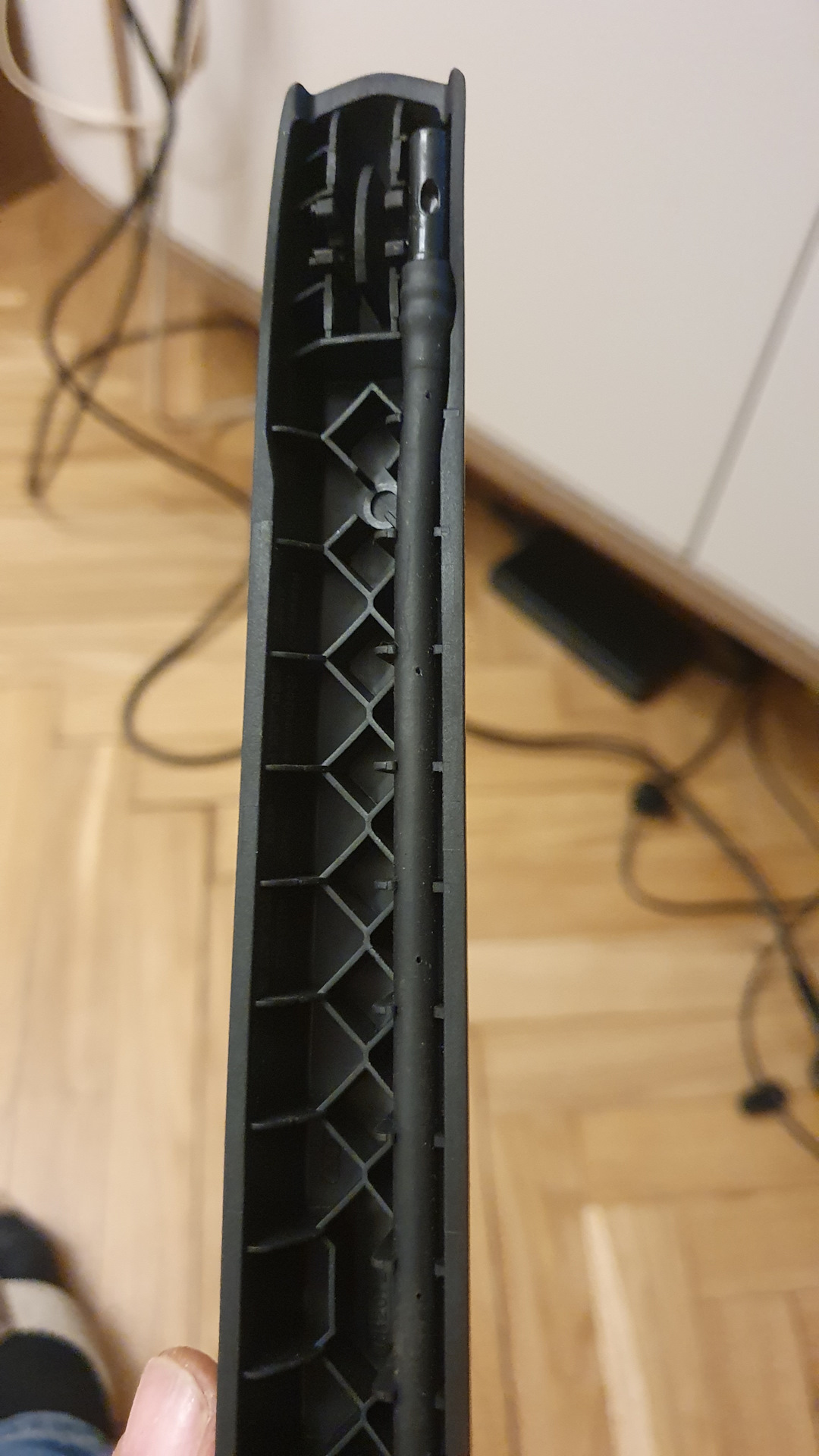

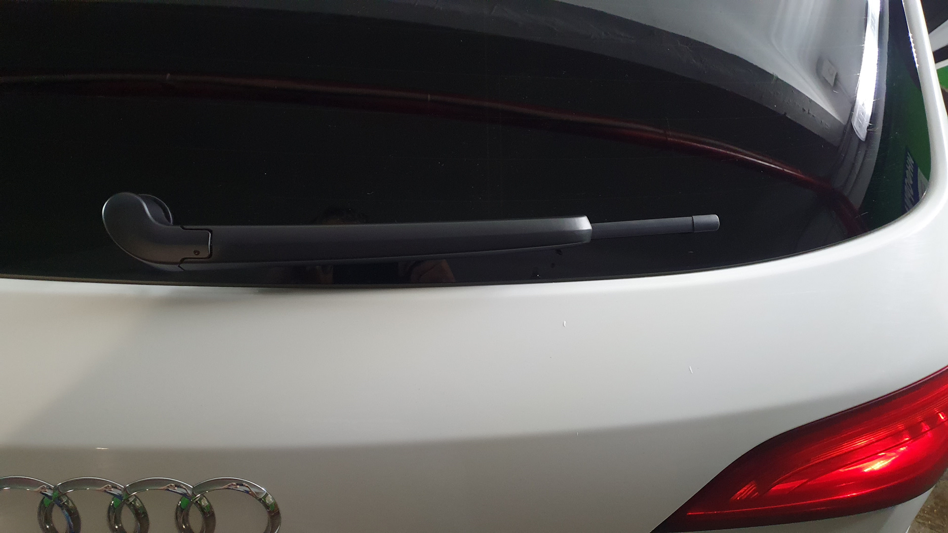

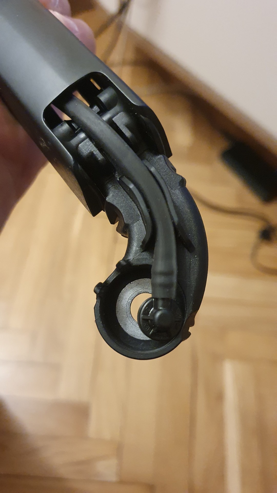

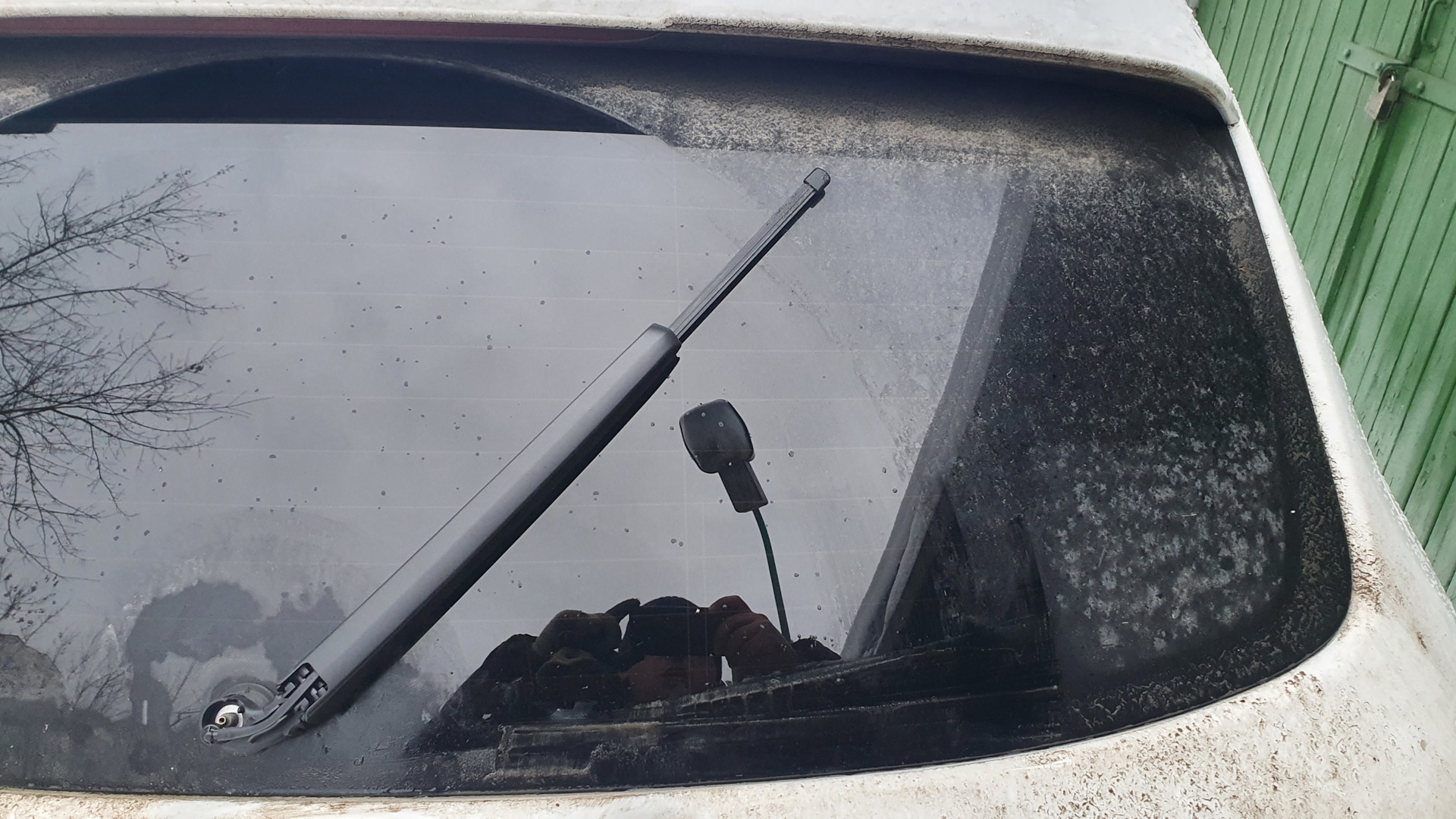

Сегодня мы будем устанавливать необычный, а точнее модный поводок заднего стекла от наших старших собратьев Q7, Q8 с адаптивными форсунками. Т.е они расположены по всей длине поводка. На этот шаг сподвиг пост Максима Slickback. Не прошло и полу года))

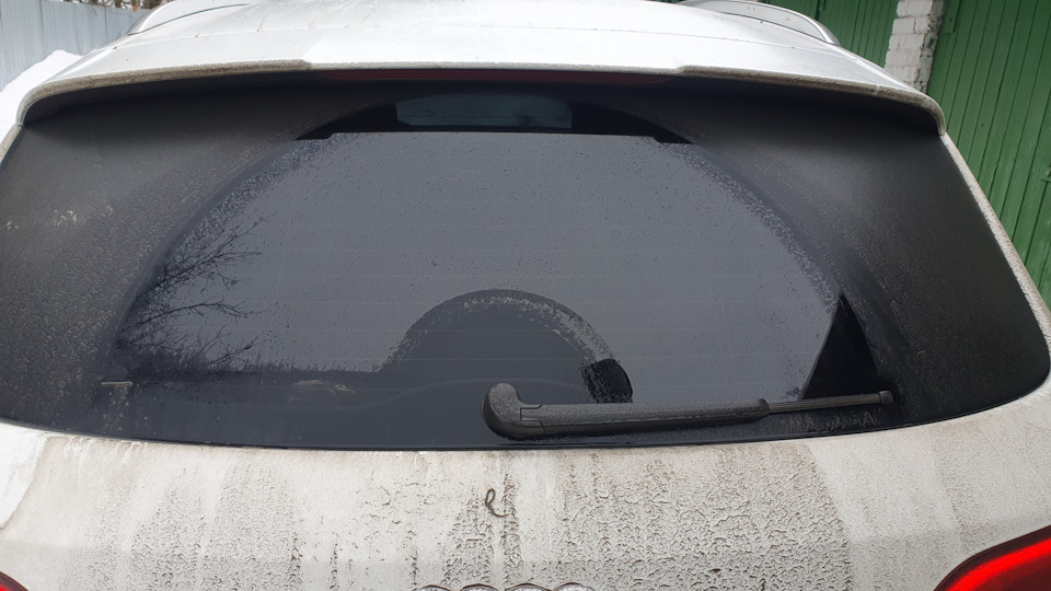

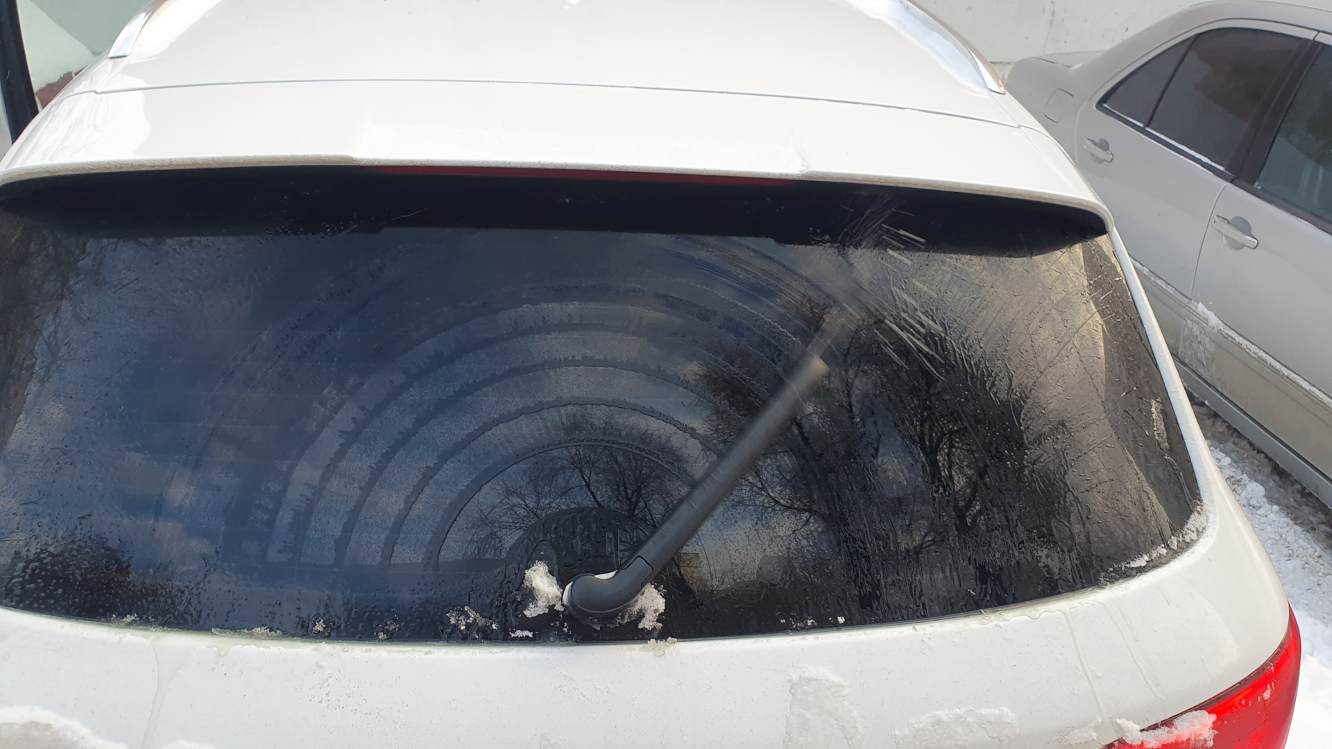

Так как родные форсунки не регулируются и поливают зону, ближнюю к центру поводка, то щетка трет почти по сухому стеклу. На самом деле я им практически не пользуюсь, но установив омыватель камеры, приходиться пользоваться, особенно в грязную погоду! Но дворник не включается сразу, у него есть задержка сек 2 максимум. Иногда хватает этого времени, чтоб ополоснуть камеру, не включив дворник. НО бывают моменты, когда все же приходится тереть стекло. Ну хватит лирики, приступаем к инсталу.

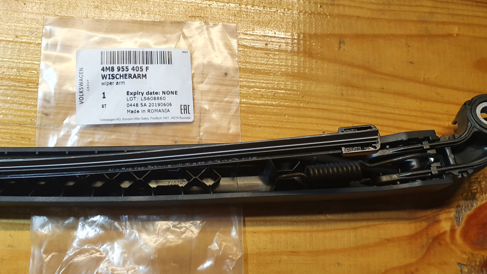

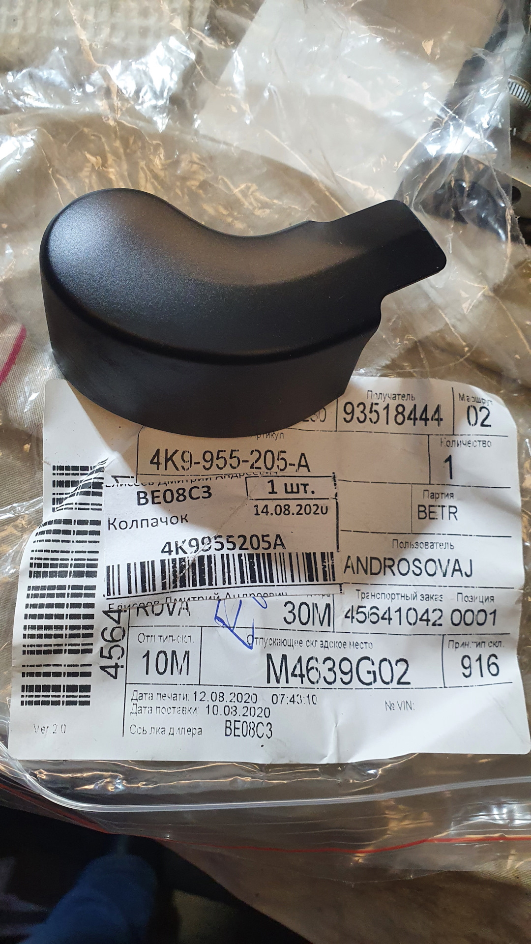

Нам понадобится:
Поводок с дворником — 4M8 955 405 F
Верхняя крышка поводка — 4К9 955 205 А

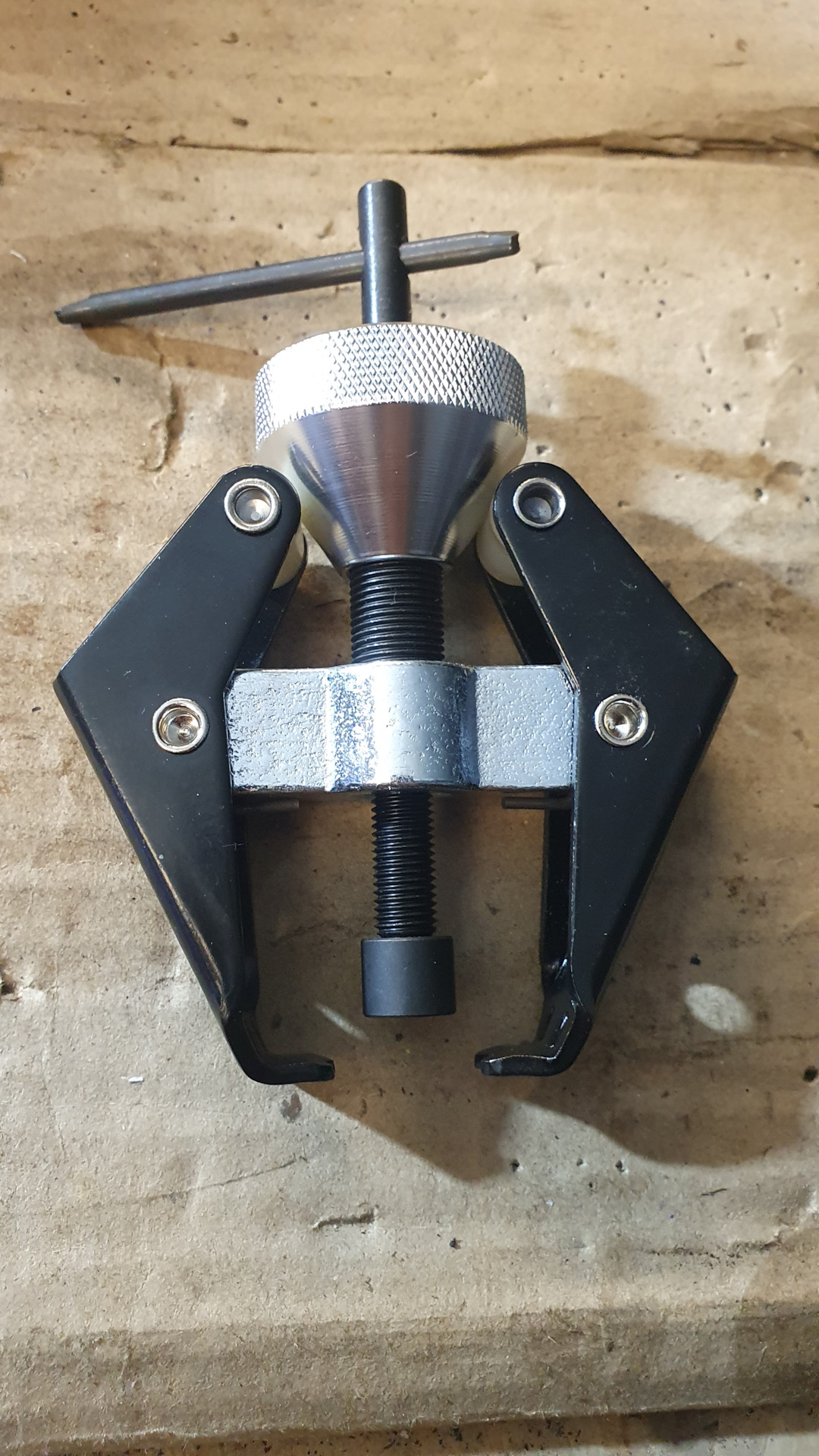

Съемник поводков.
Дремель и подручный инструмент)
Поводок брал у ДимыJussi

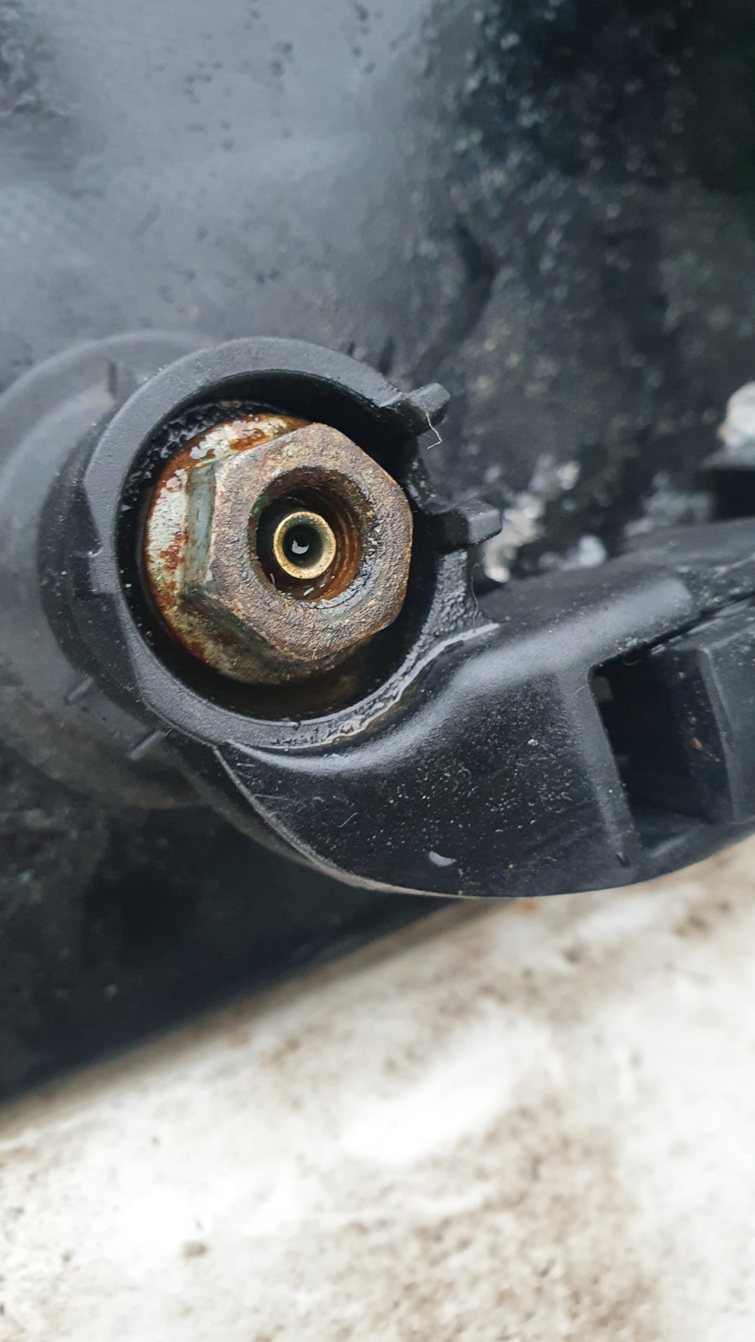

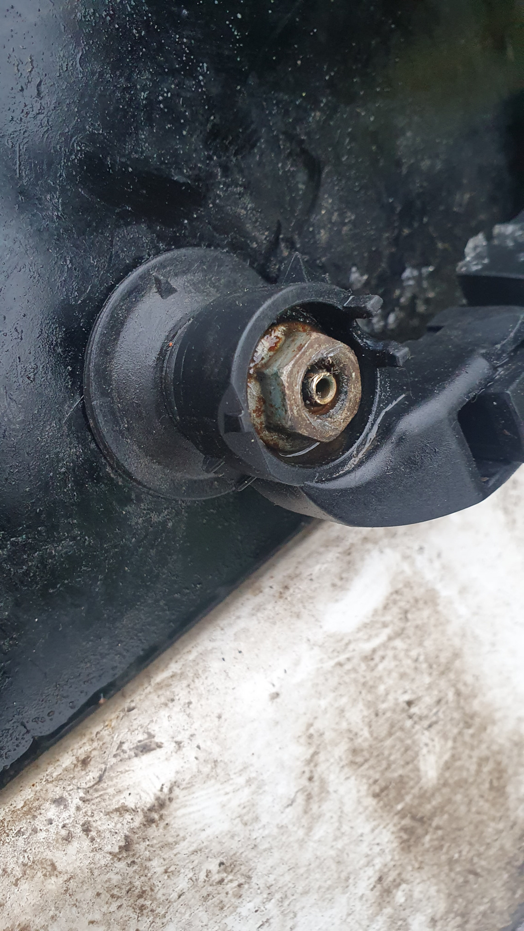

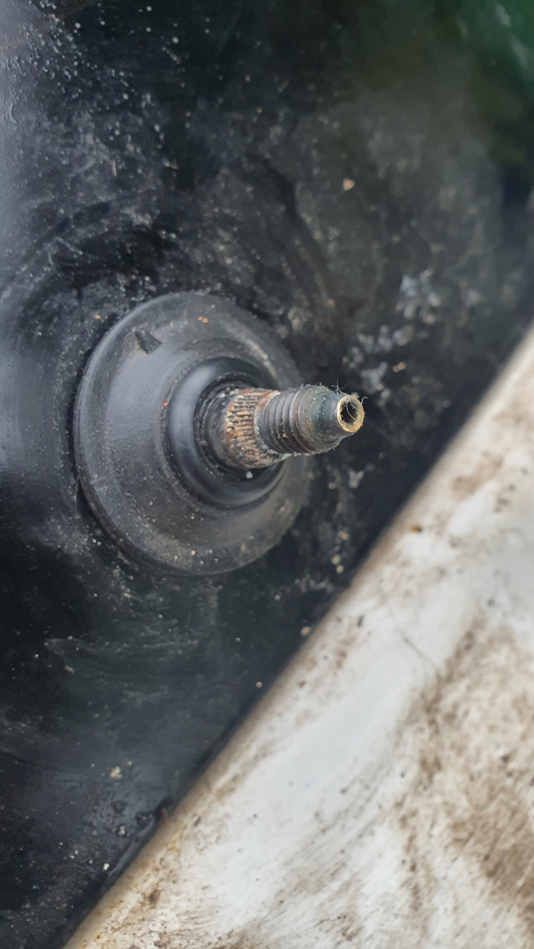

Снимаем крышку родного поводка, поддев ее пластиковой насадкой. Вынимаем форсунку и перед нами гайка на 13. Поливаем WDшкой и откручиваем.
Сам поводок не снимется, т.к. он прикипает и при установке сам себе делает насечки от штока моторчика. На нулевом поводке внутренний конус гладки и из мягкого сплава.

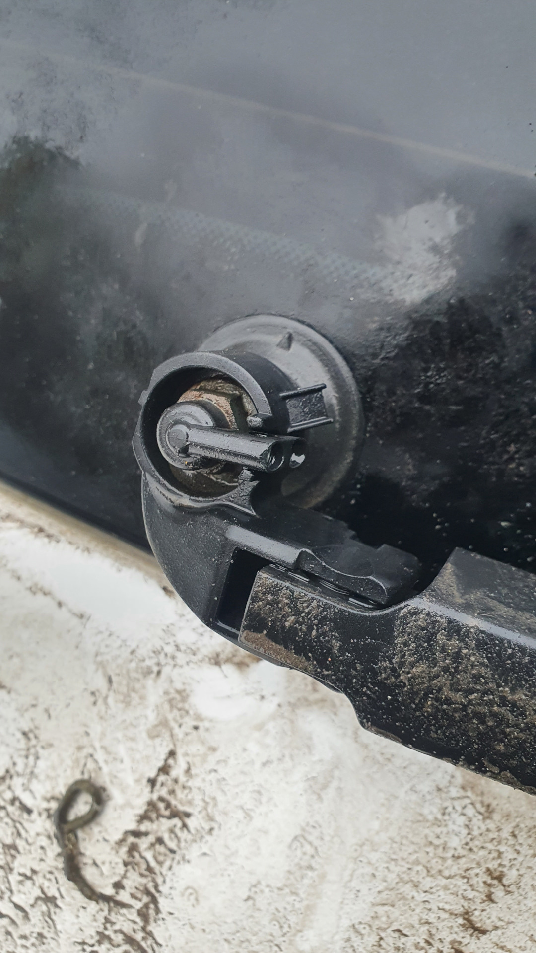

Берем съемник, накидываем гайку так, чтобы она была чуть выше штока, чтобы не погнуть место посадки форсунки.
Устанавливаем съемник и крутим его до характерного щелчка, после чего поводок у нас в руках. И да!, не забудьте отметить положение поводка, т.к. на новом нет насечек (о чем писал выше) и его можно установить в любом положении.
Ставим новый поводок, затягиваем гайку, подсоединяем шланг и устанавливаем новый колпачек.

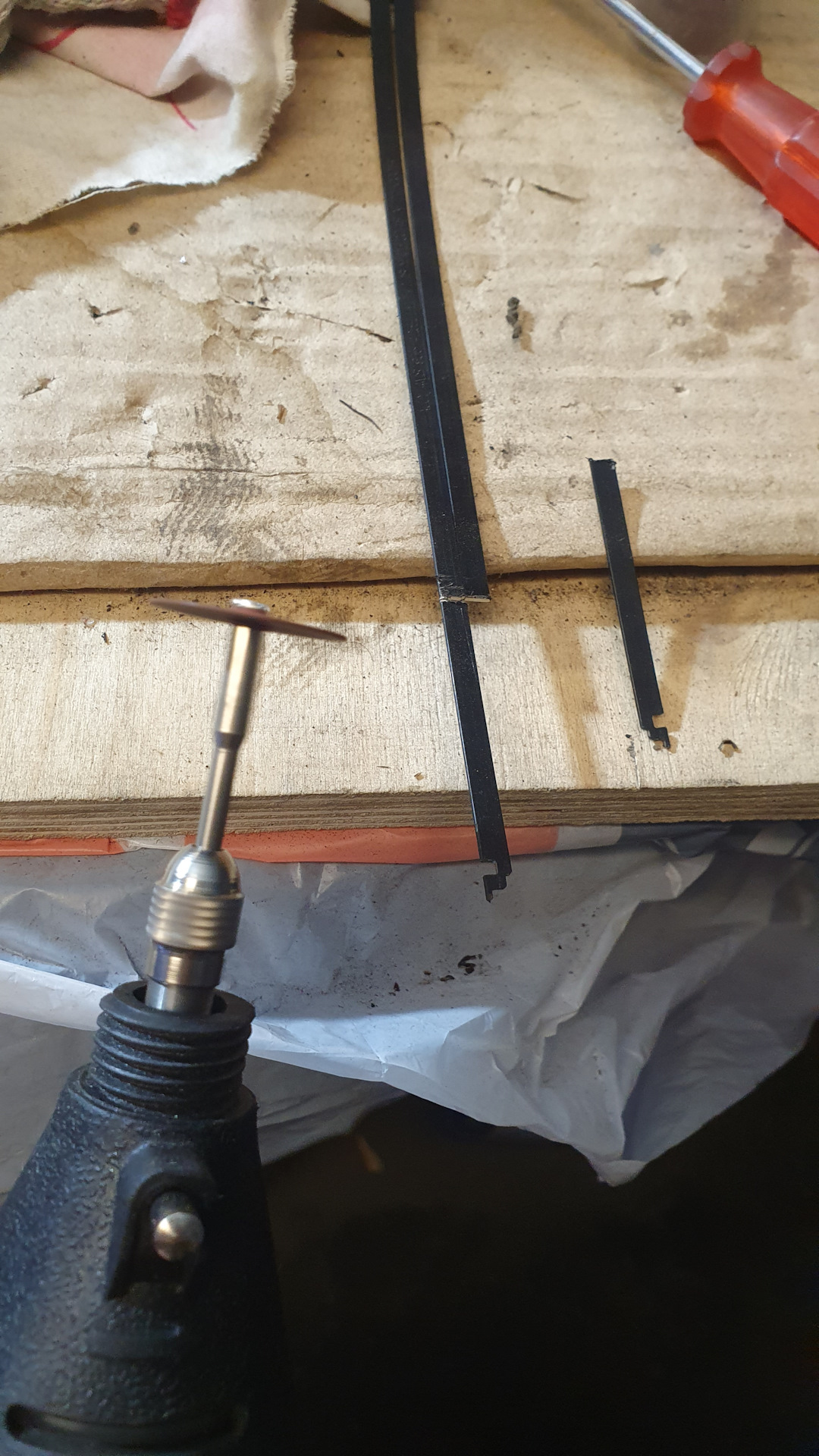

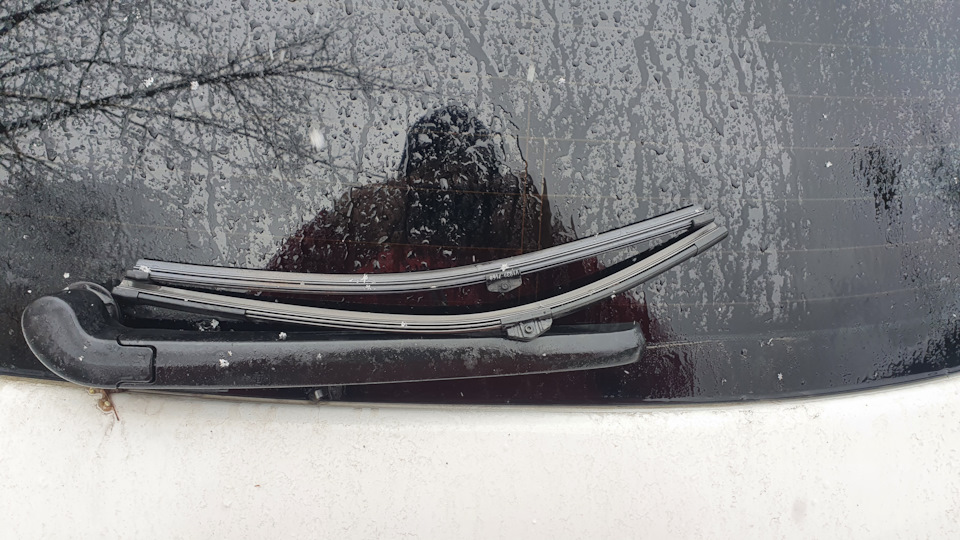

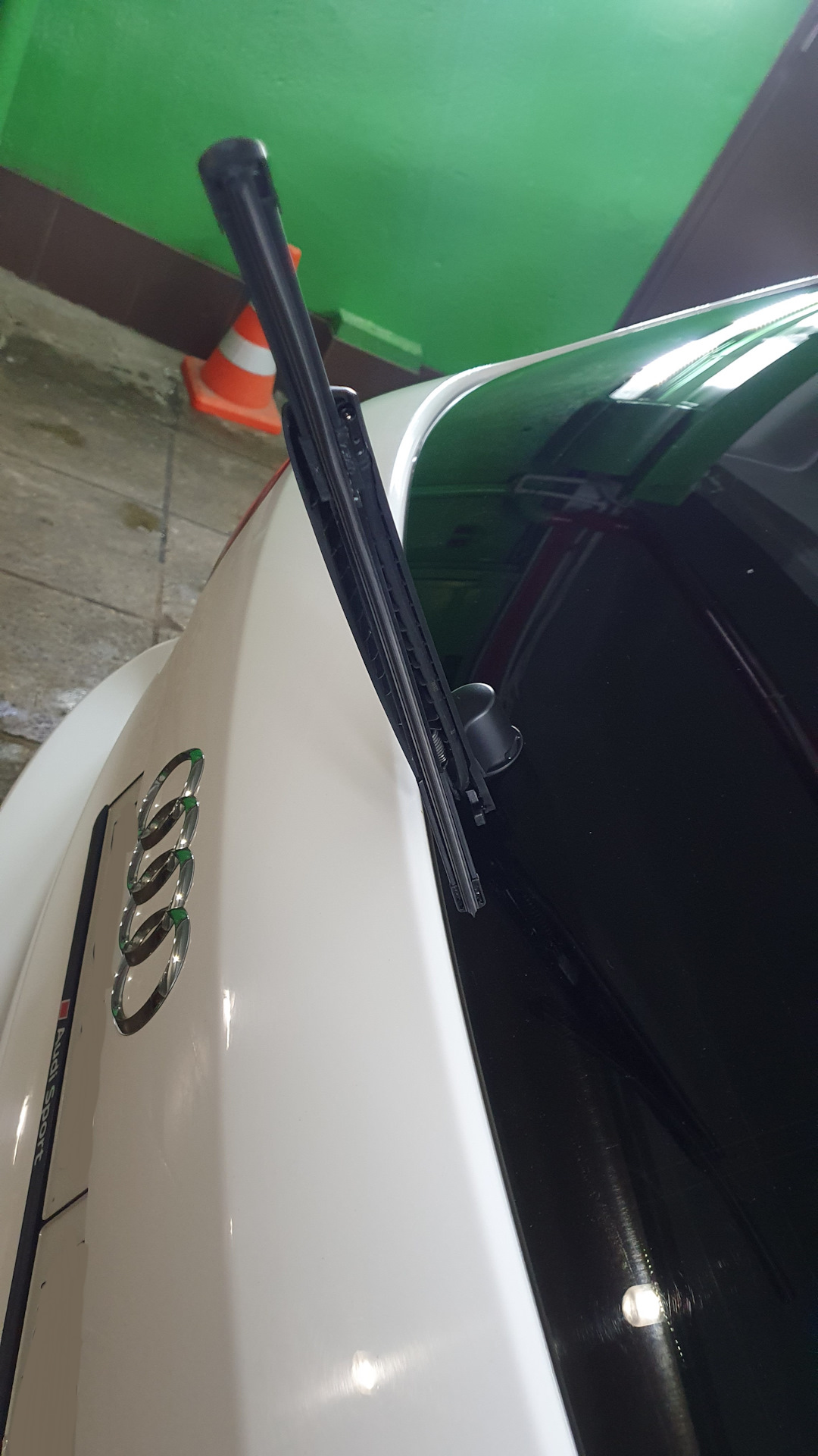

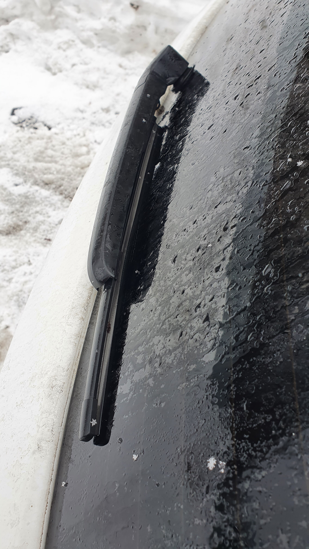

Теперь переходим к самому интересному. Т.к. длина поводка увеличилась, т.к. у старших заднее стекло больше, сместился ближе к краю центр установки щетки. Теперь щетка в положение 90 градусов упирается в спойлер.
Есть 2 варианта решения проблемы:

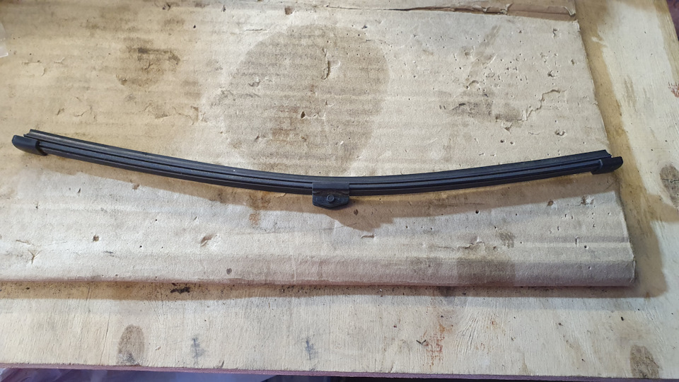

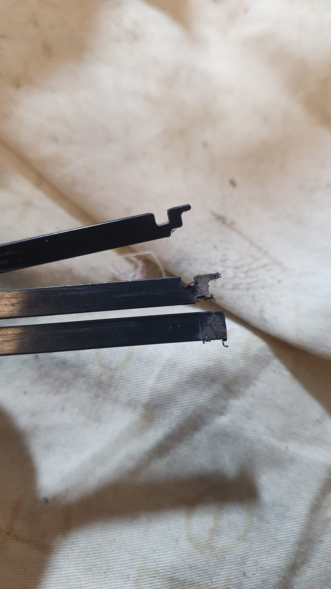

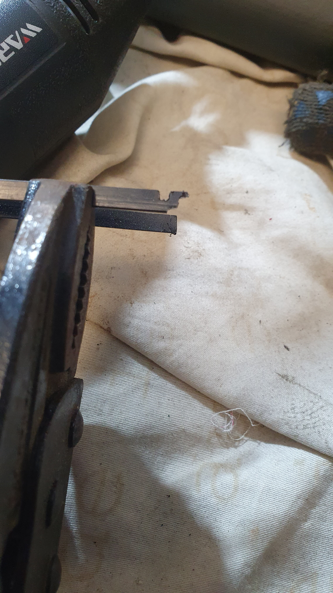

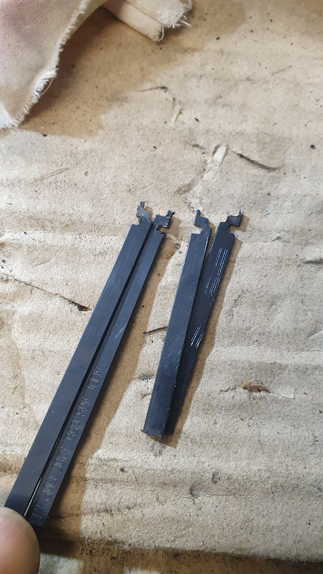

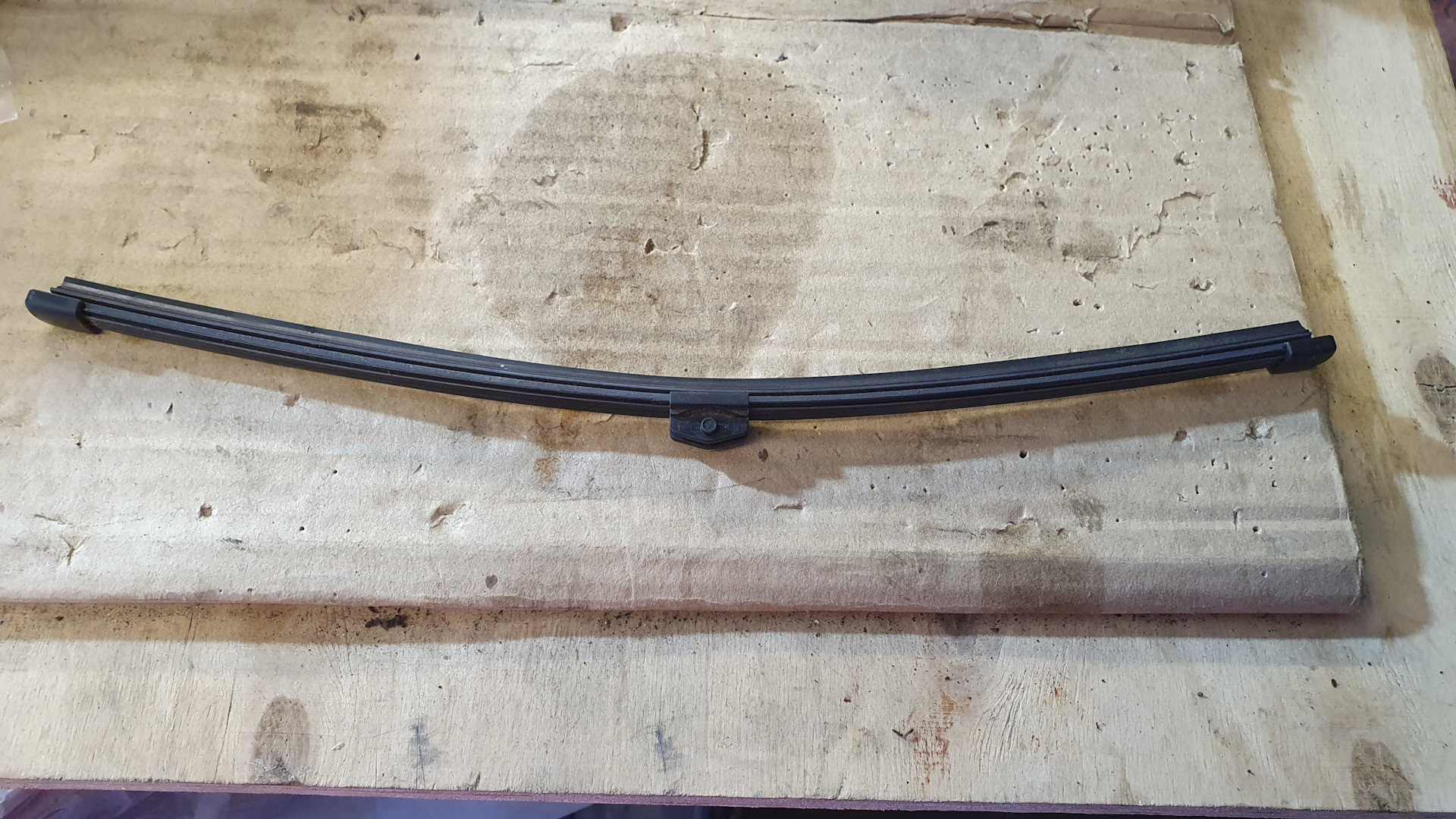

1. Доработка новой щетки.

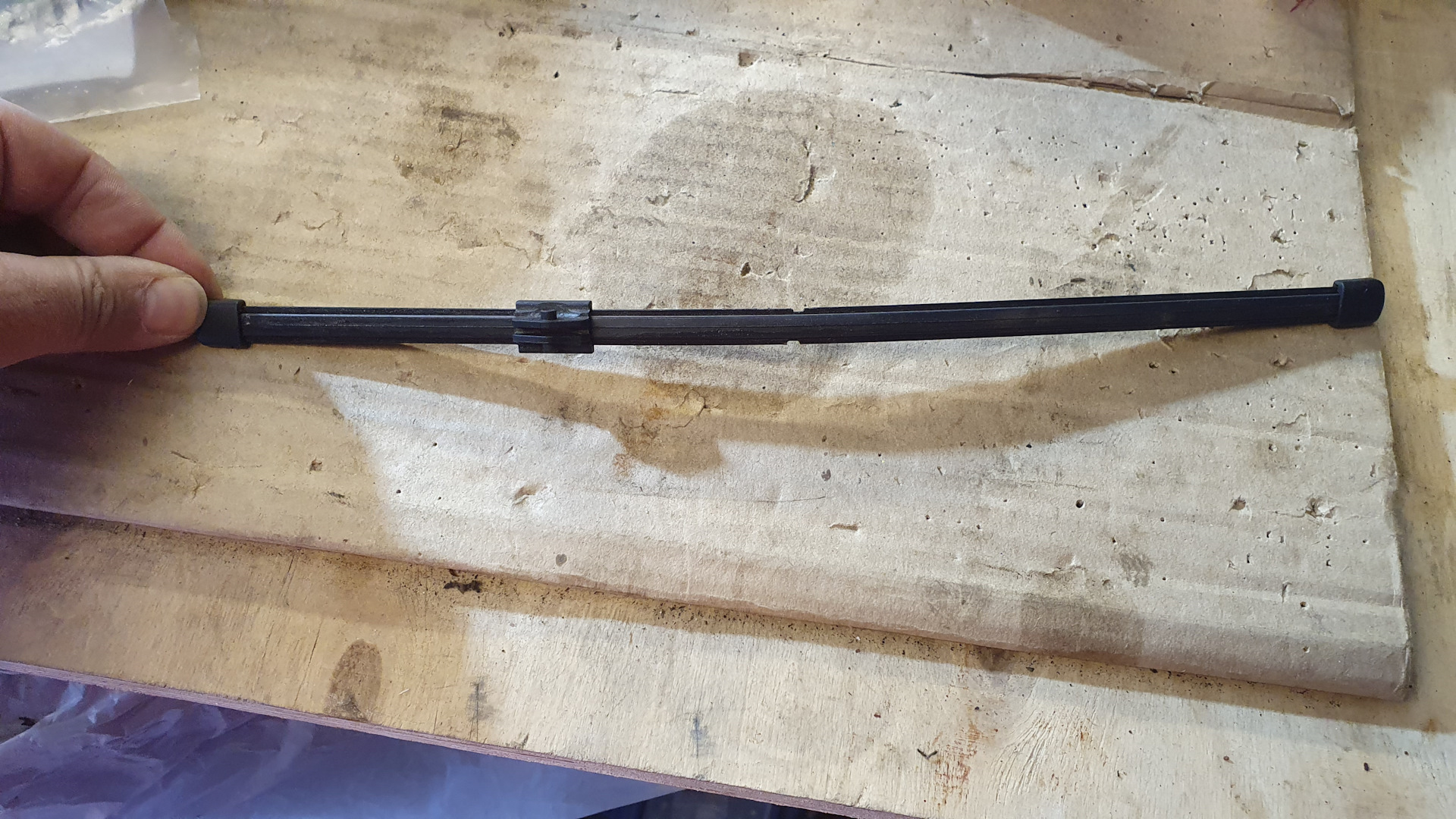

У новой щетки будет необходимо отрезать около 7см.

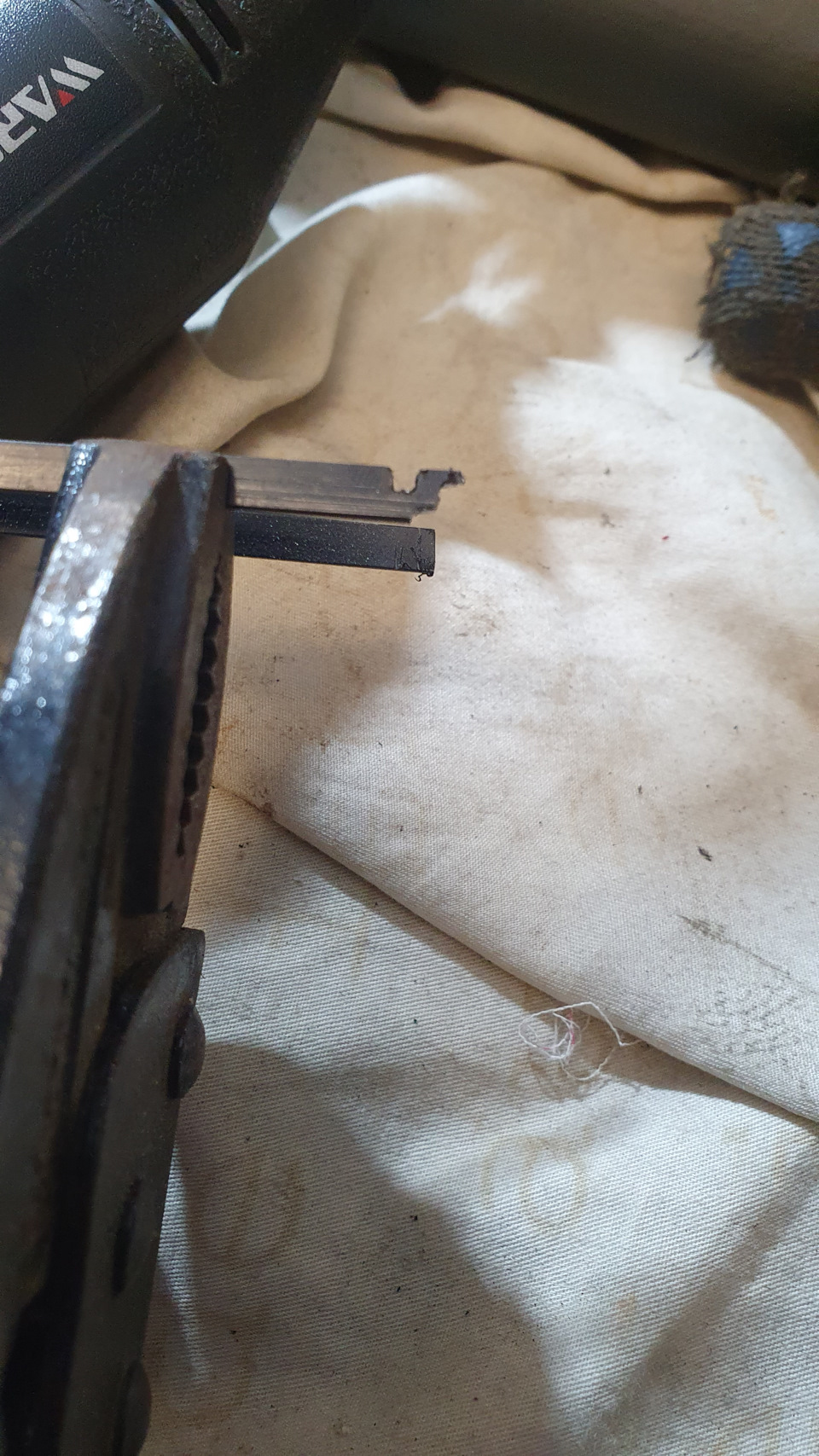

Берем дремель, отрезаем лишнее.
После этого необходимо обработать концы ламелей под колпачек, который защелкивается после установки резинки.

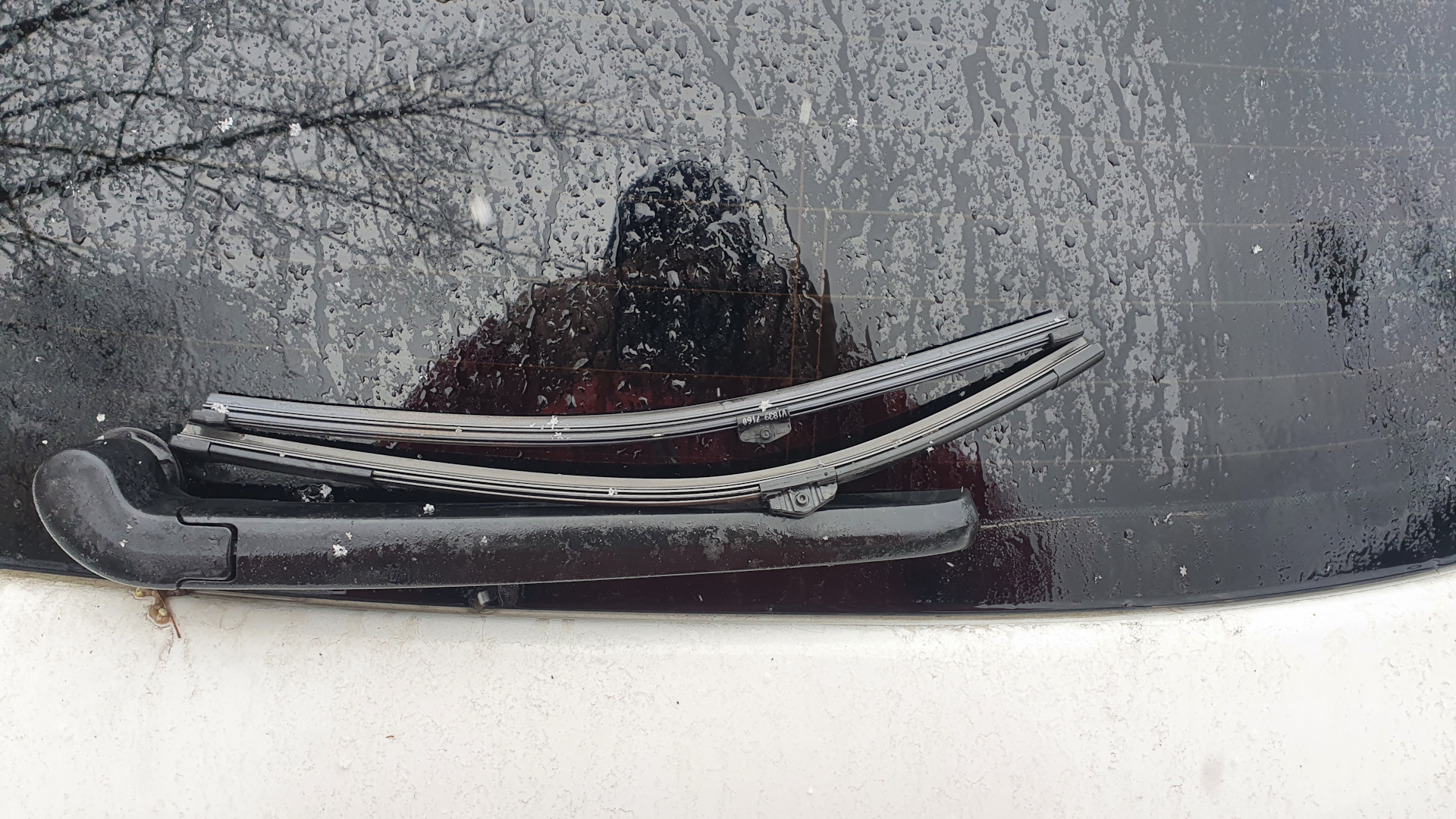

2. НЕбольшая доработка старой щетки.
Попытаться сдвинуть само крепление бескаркасника, тем самым нивелируя сдвиг относительно центра крепления к поводку.
Выбор за вами, но покажу разницу.

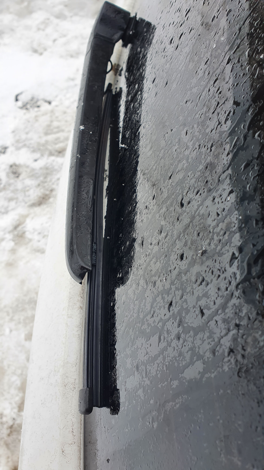

У старой, из-за меньшего изгиба и сдвига центра прижима, появилась неприжимная зона. Иногда она моент, иногда нет.
Новая прилегает и чистит лучше.

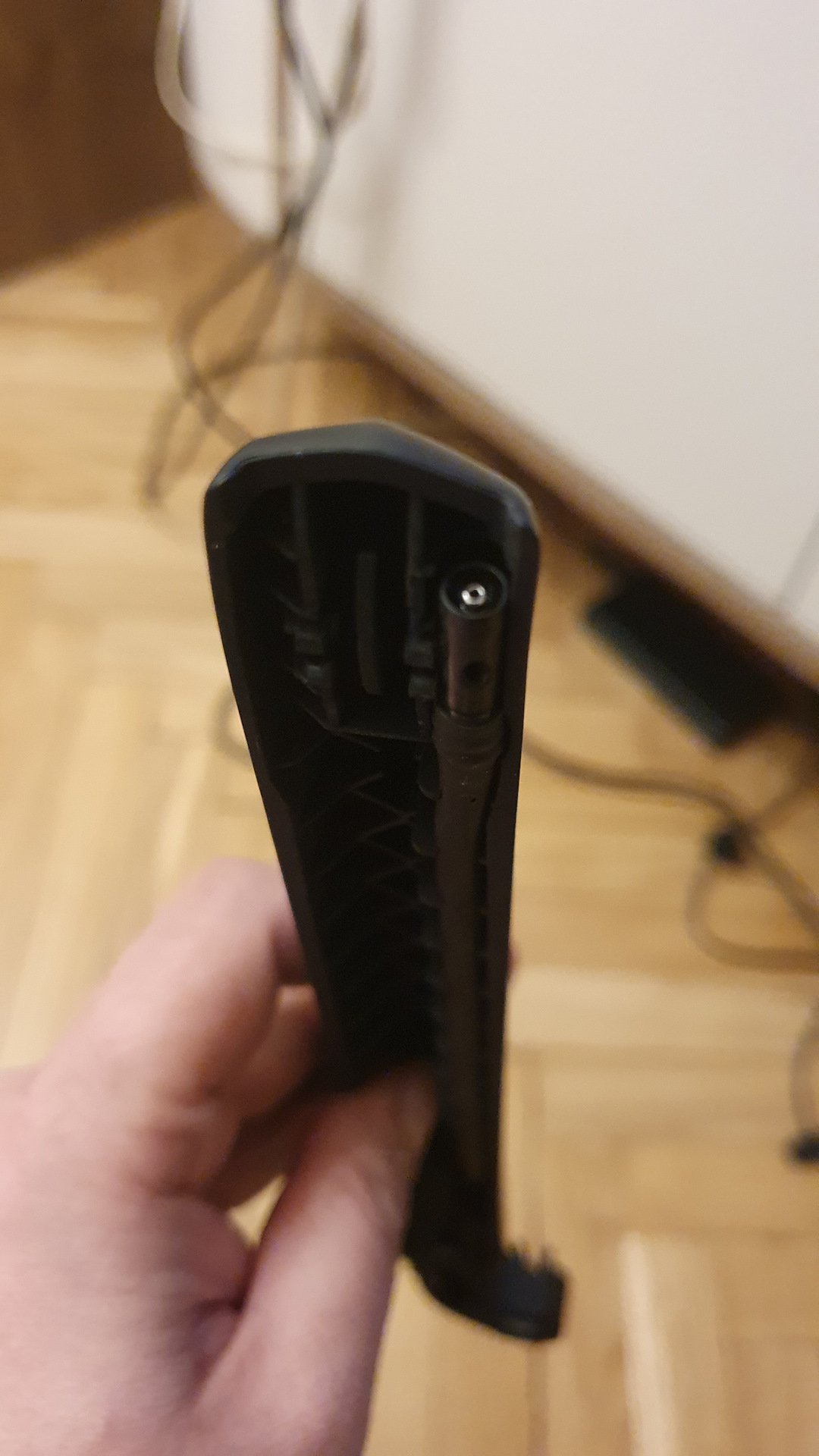

Вобщем мне нравится новый поводок. Распыл на стекло равномерный, плюс на конце шланга еще одна форсунка, которая поливает на окончание самой щетки.
Теперь вся длина щетки омывается и не трет по сухому стеклу. Еще раз спасибо Максиму за находку))

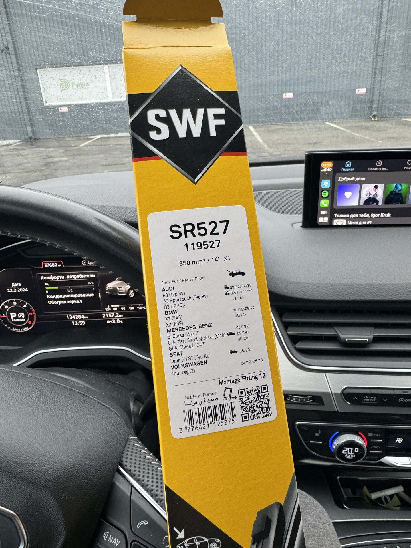

Ребят! Поставил себе такой на q7 4m от Q8, долго не мог подобрать дворник тк все они цепляли, дворник в комплекте с креплением (поводком) идет 340мм но 350мм тоже подходит и такой нашелся идеальный по креплению и размерам без доработок SWF SR527 (119527) фото.

Пытаюсь снять этот поводок, безрезультатно. Где Вы брали такой сьемник? Он конкретно под дворник или для других работ подходит?
Это съемник для поводков, бывает, что прикипает, только пилить(🤷🏻♂️

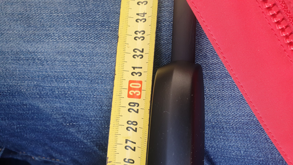

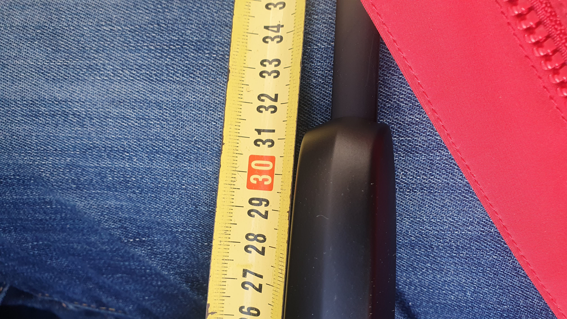

приветствую!
можете пожалуйста измерить длину поводка с крышкой. хочу такой же себе на туарег поставить, но надо понять придется ли дорабатывать щетку. спасибо!
Привет, могу))
DMIDX
приветствую!
31см

Круто! Еще наверное хорошо бы закрыть отверстие на конце трубки, что бы в стороны не брызгало, это вроде ни к чему, а омывайка расходуется
Это так на видео получилось при постоянном нажатие. В реальности поливает на кончик щетки))
Ну тогда вообще 👍🏻
По крайне мере лучше стало намного, чем заводской)
foxvell
На кончике поводка форсунка регулируется, если что .
Еще лучше
Slickback
А как ее регулировать?
обычной иголкой) как на жигах😜

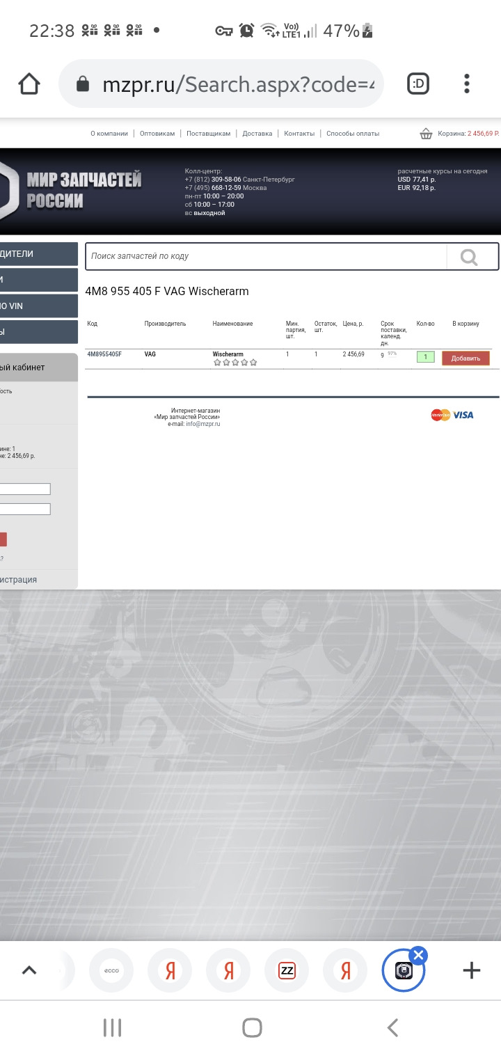

Какие 2800р ?
Поводок 4000р стОит!
Ищи лучше. Цены были от 2500)). Хотя цены скачут))
На exist
Там всегда дорого(
