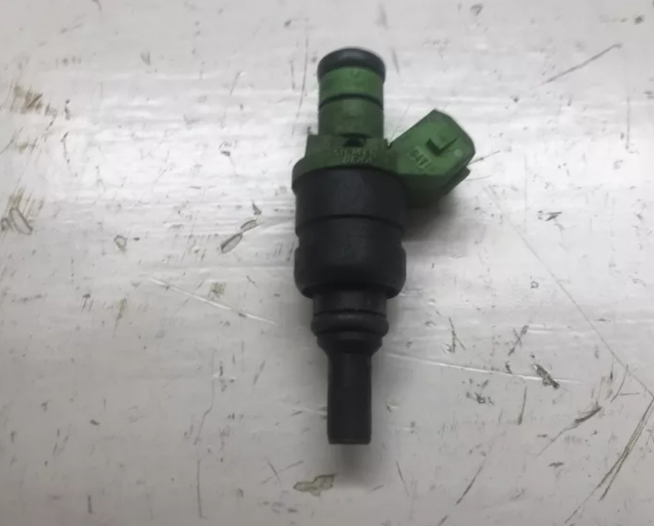

Ездил в Москву, на обратном пути очень сильно запахло бензином в салоне, по приезду в сервисе приговорили форсунку. Заодно на остальных форсунках поменяли резиновые колечки. По ощущениям машина стала дольше крутить стартер. Грешу на холода, ну и на свечи.

Друже 272 тоже форсунками болеет, главное колечки заменить на них все 12 шт и можно спать спокойно, они дубеют со временем и начинают форсы сопливить, оттуда запах.

Интересно, у себя менял тоже пару форсунок(тоже потекли) — были фиолетовые, думал на 204 у всех уже они идут
Там уже 2 были поменяны с зелёных на фиолетовые, я третью поменял, ещё одна осталась))) Разница, я так понимаю, только в производителе.
нет, у фиолетовых больше отверстий для распыления. Новая ревизия в общем✌ Брал новую? я купил бу топливную рампу с 4мя форсунками, 2 махнул)
Да, форсунку новую покупал
