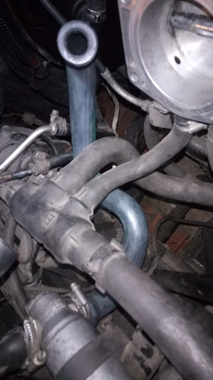

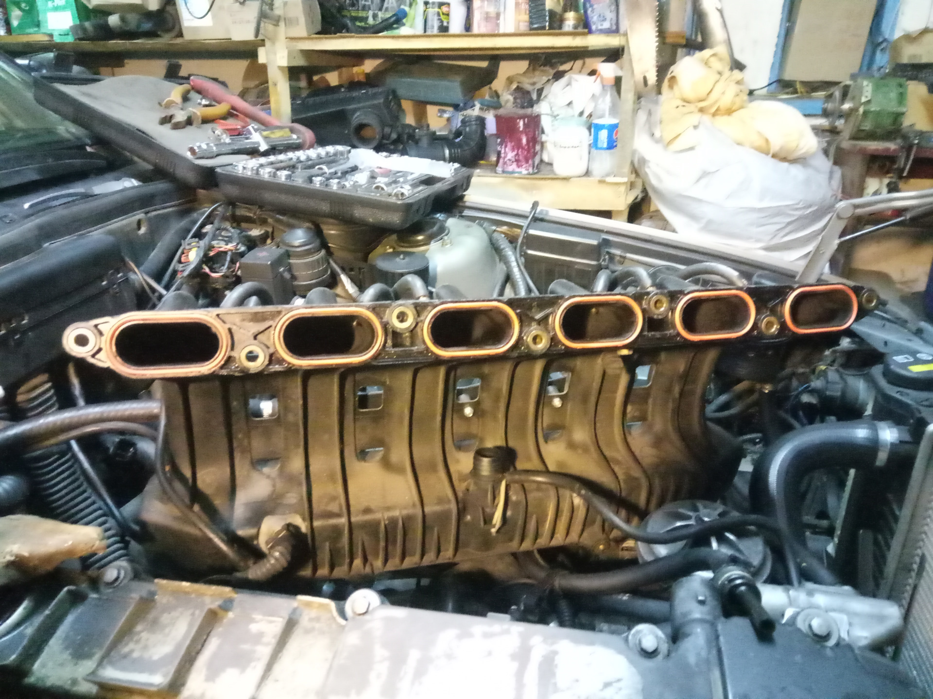

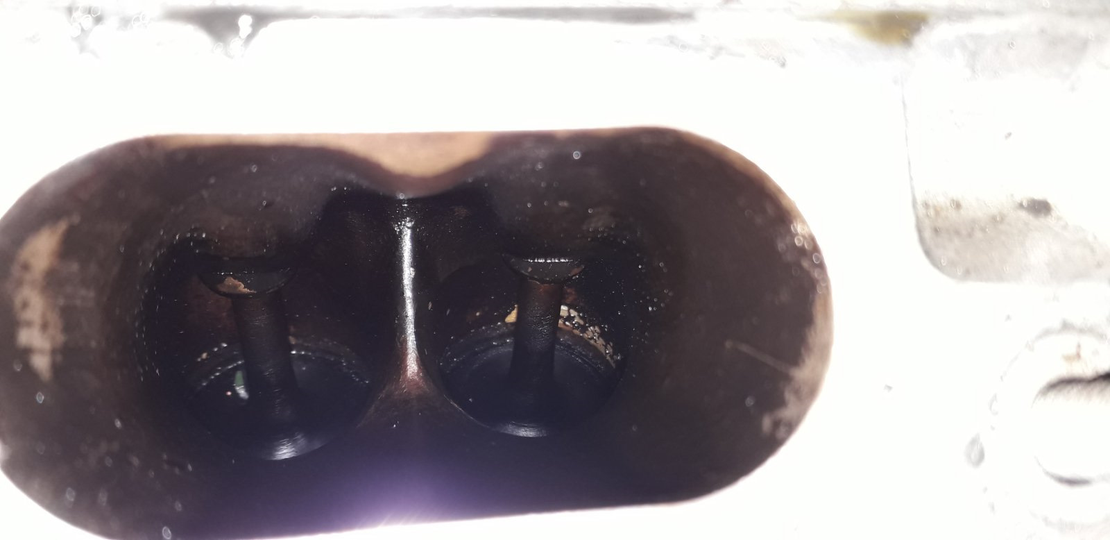

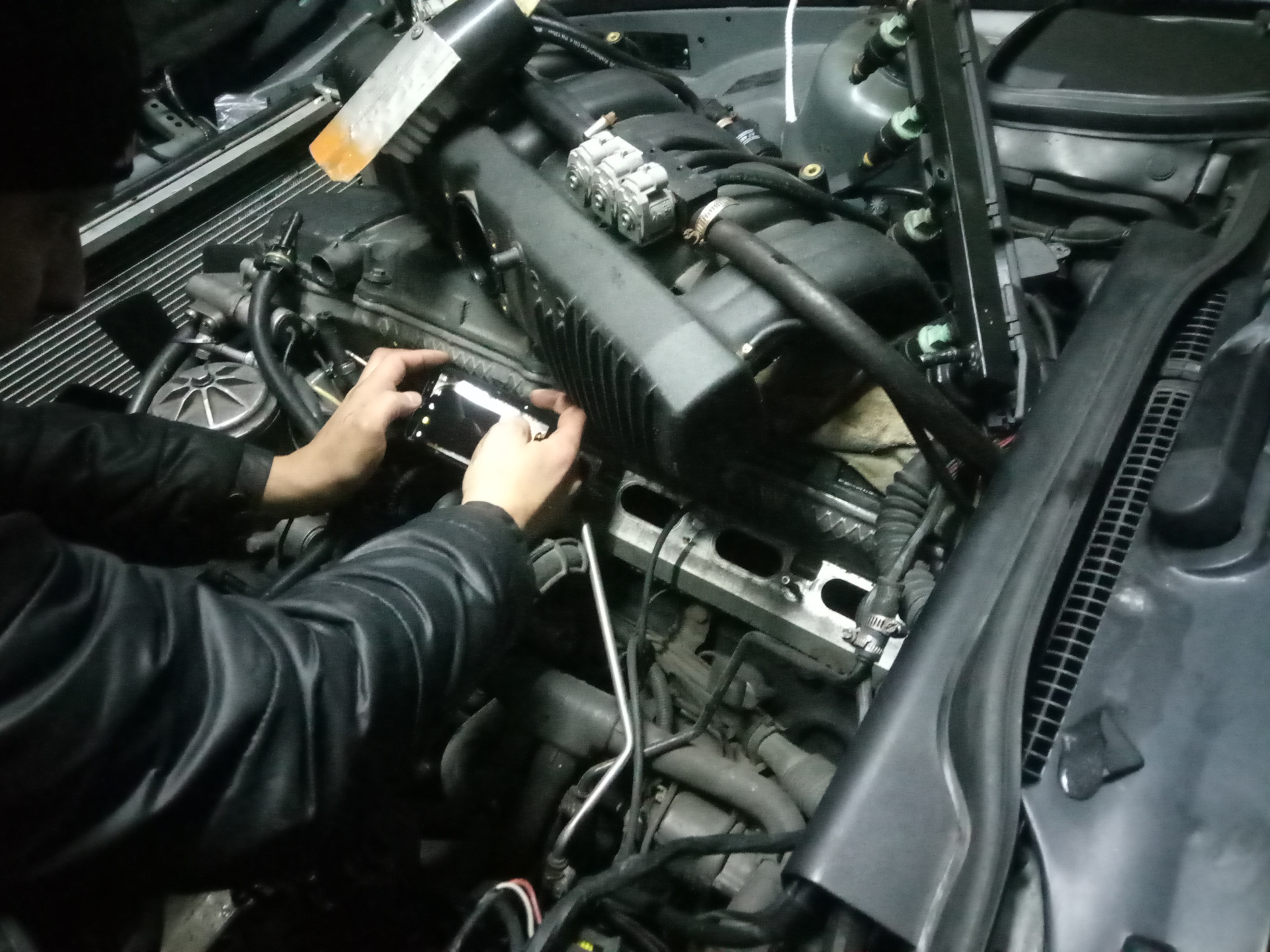

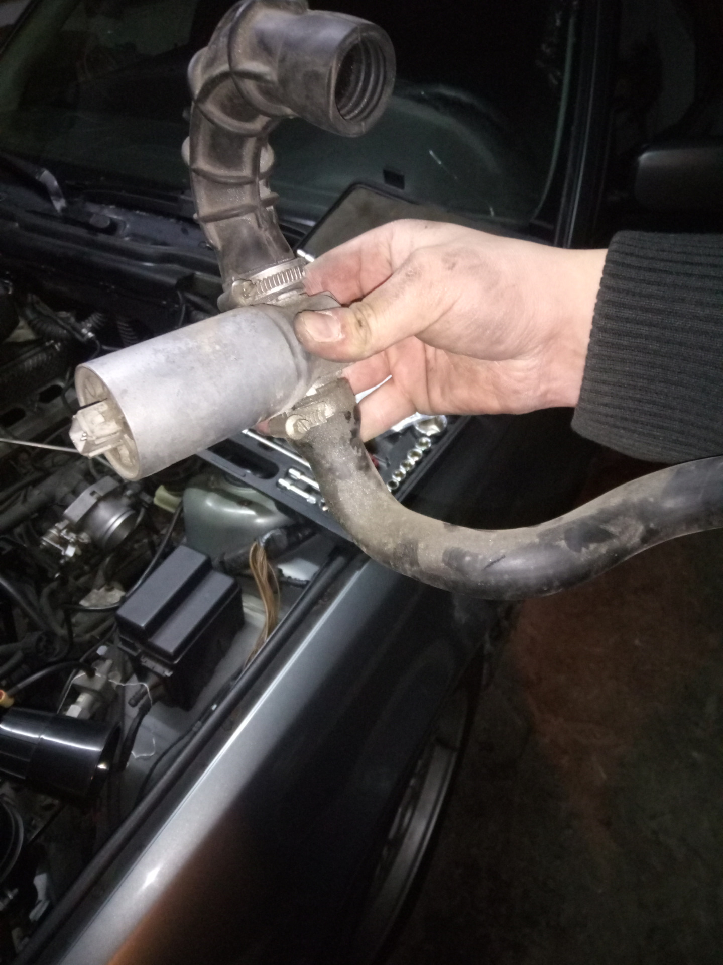

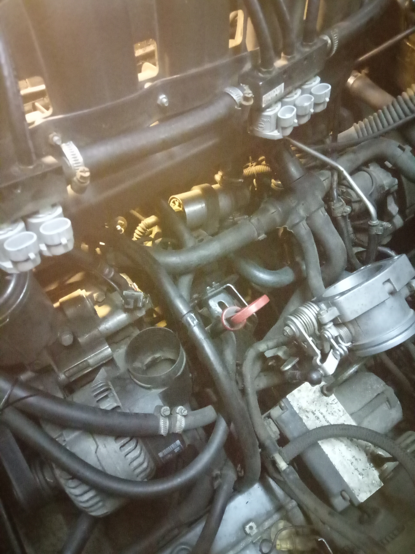

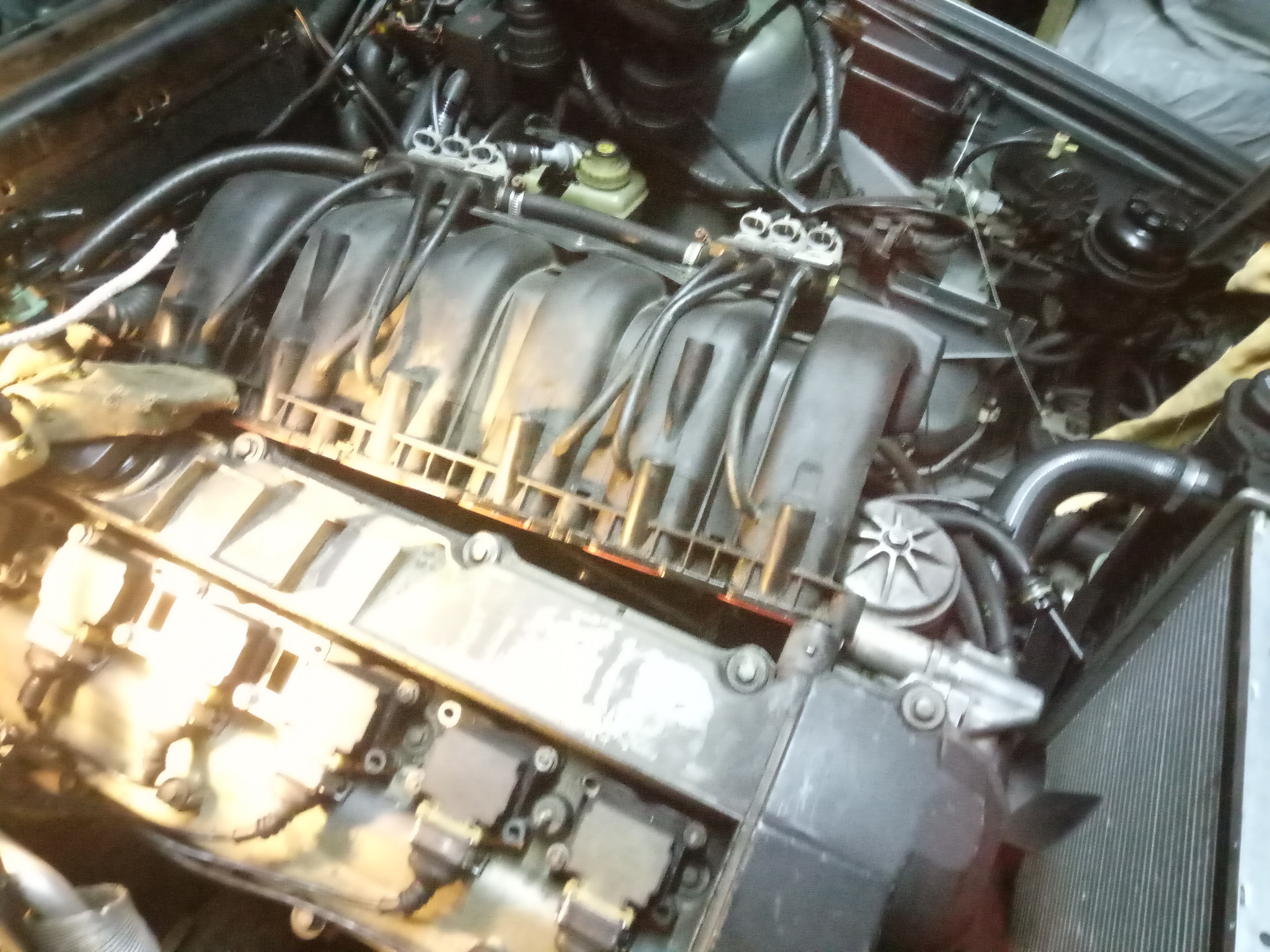

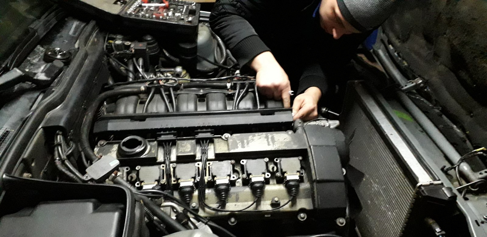

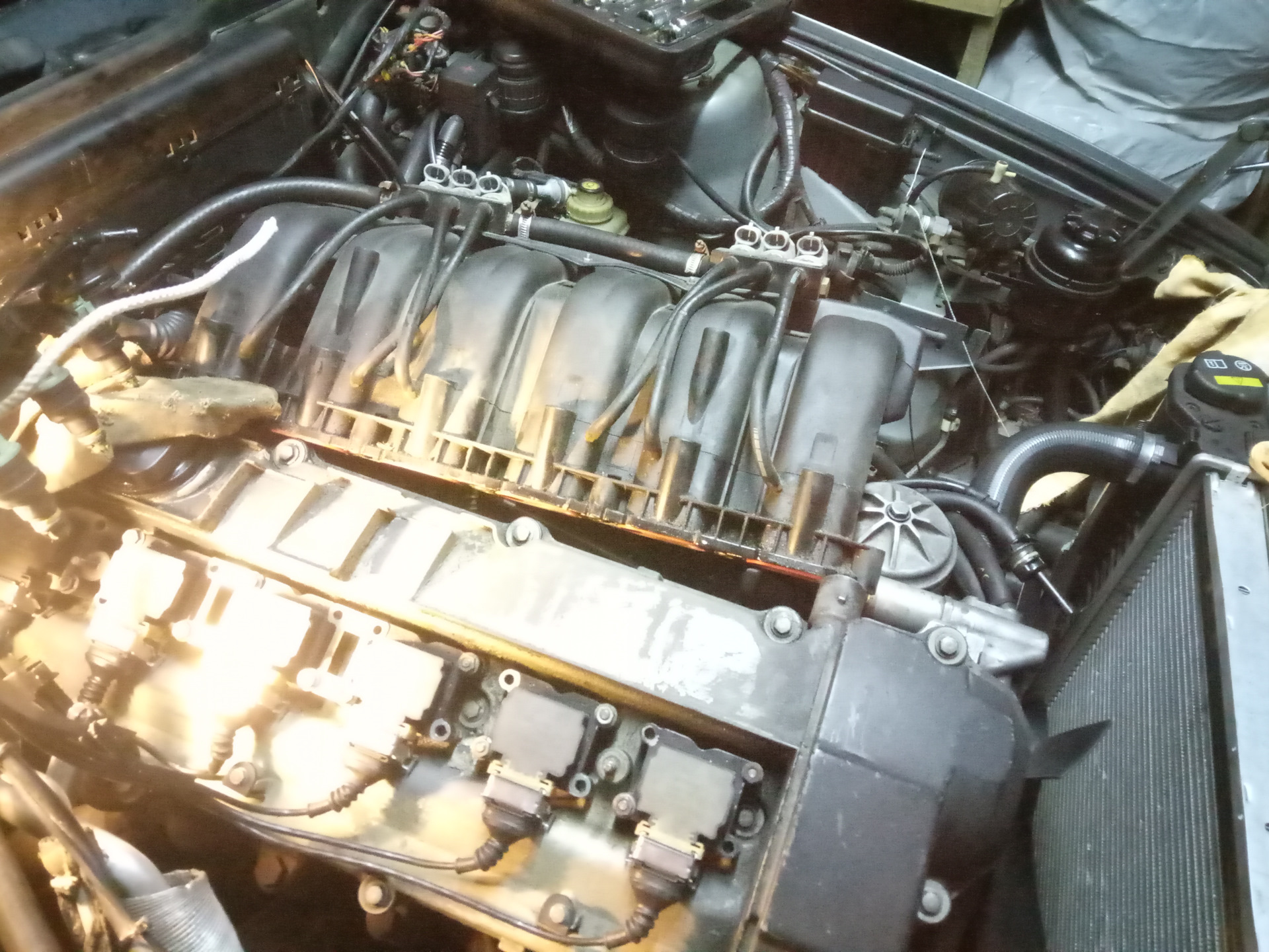

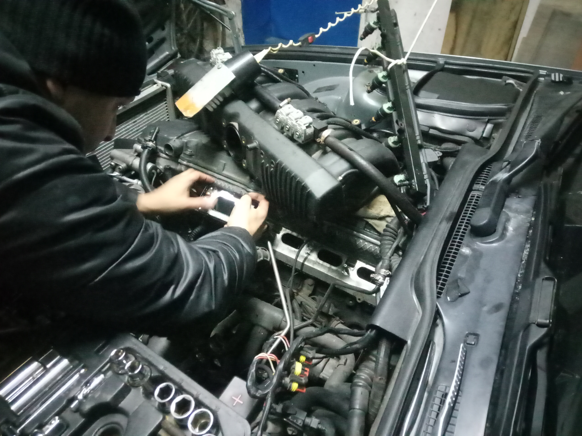

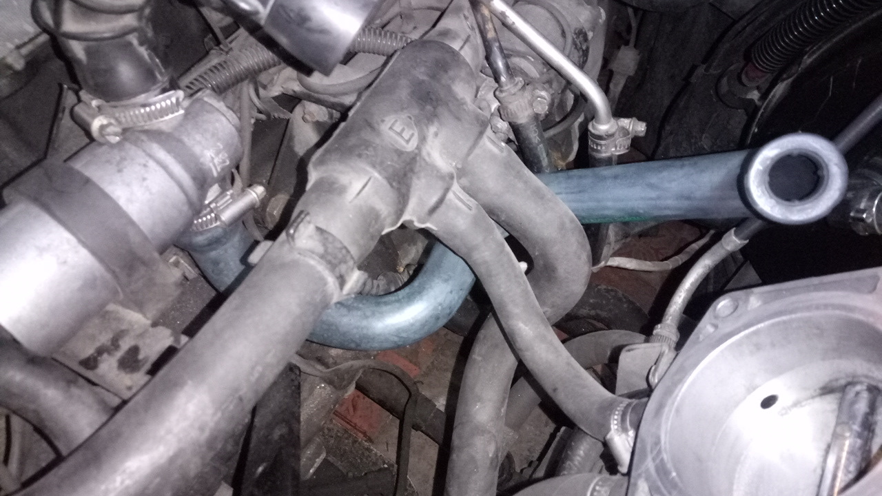

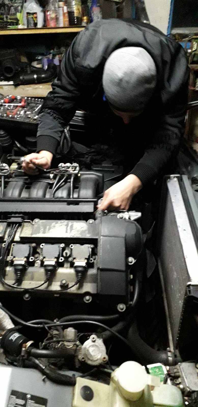

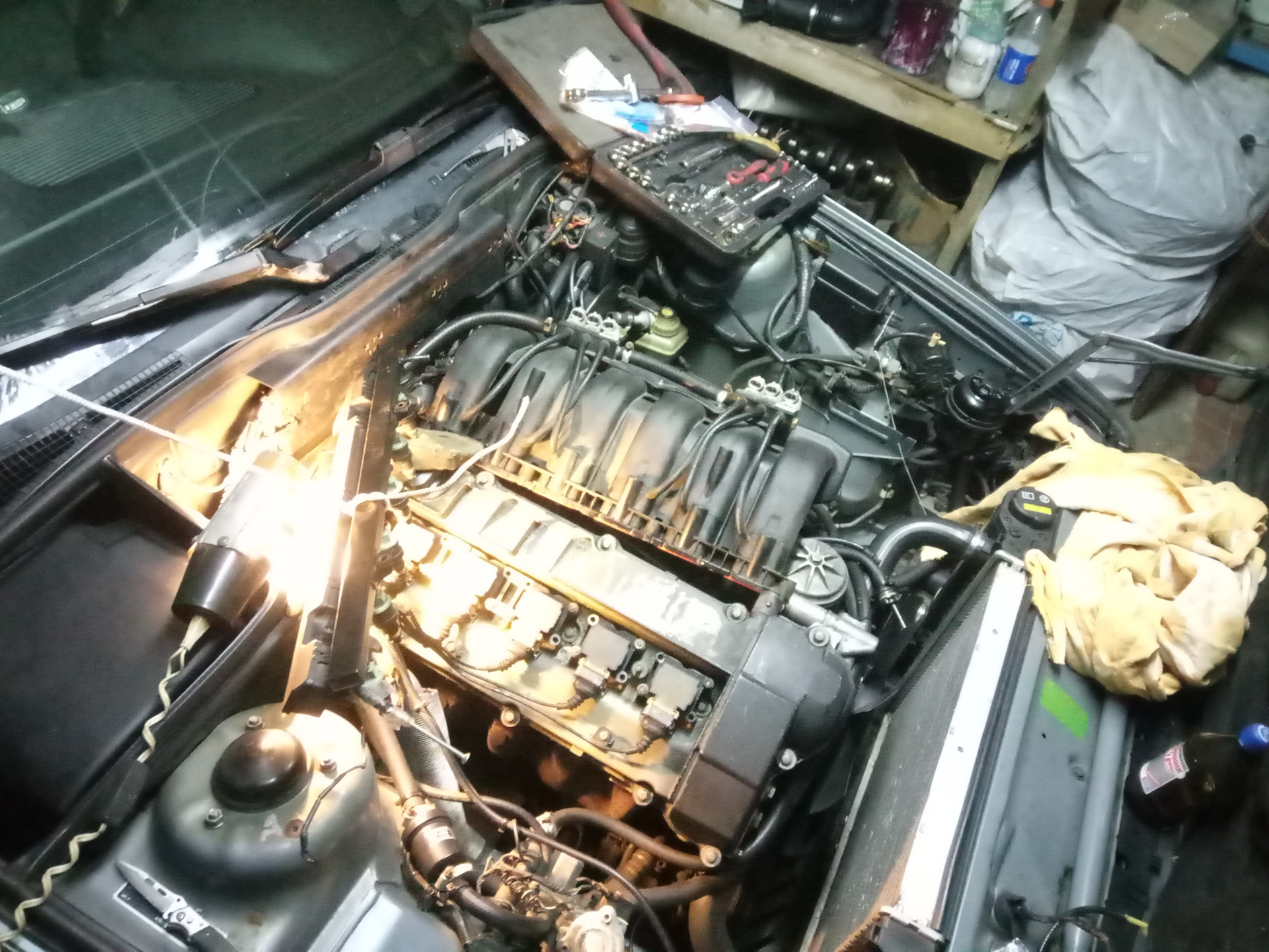

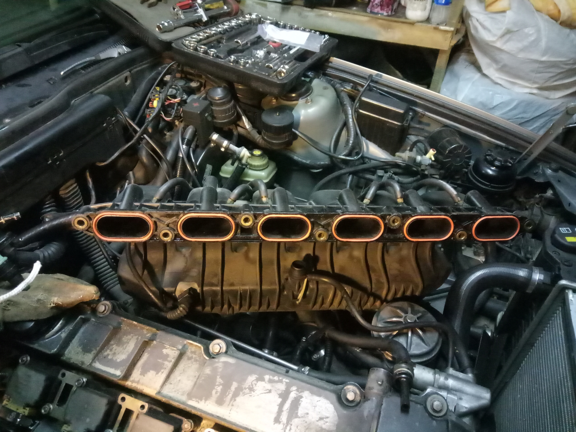

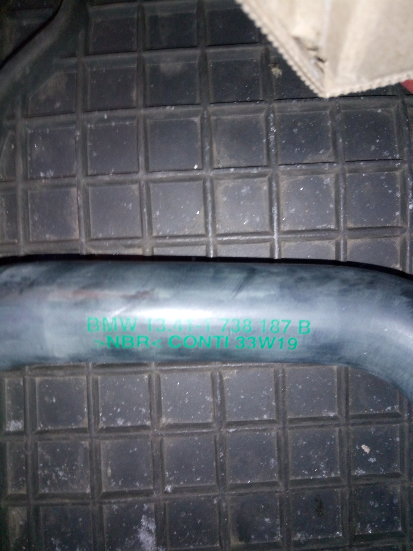

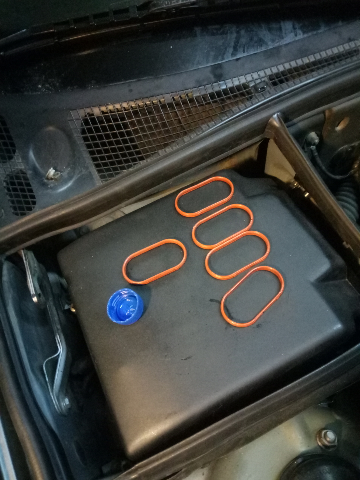

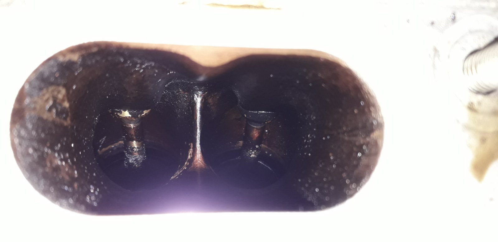

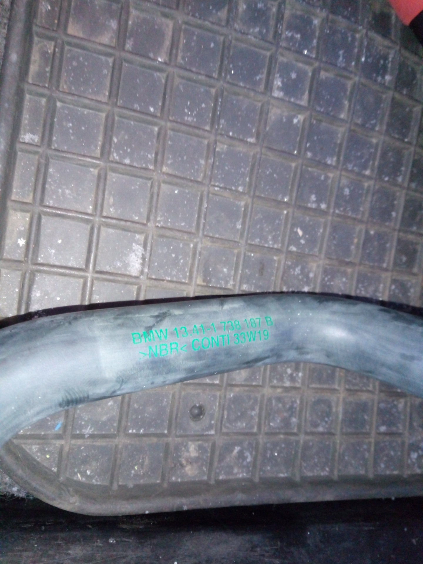

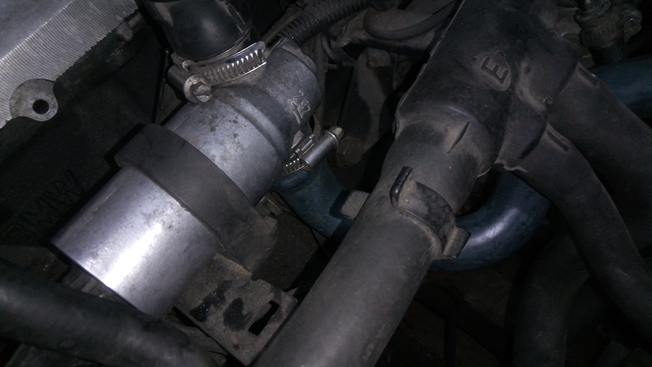

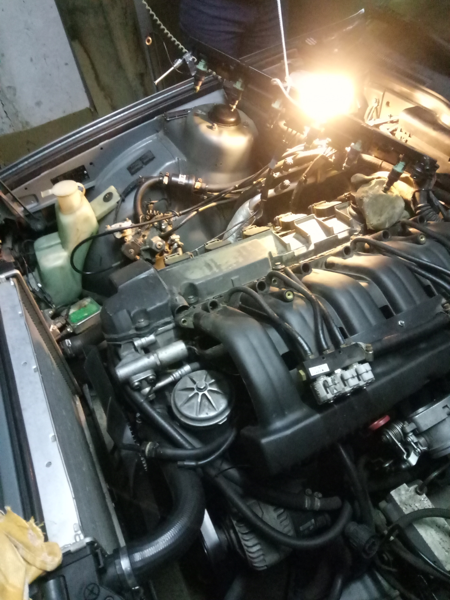

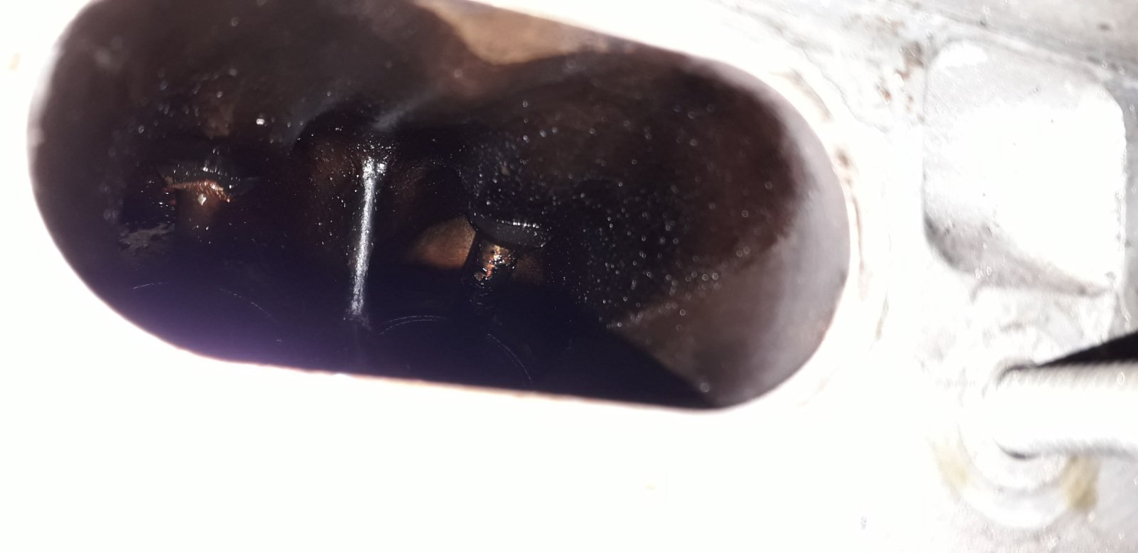

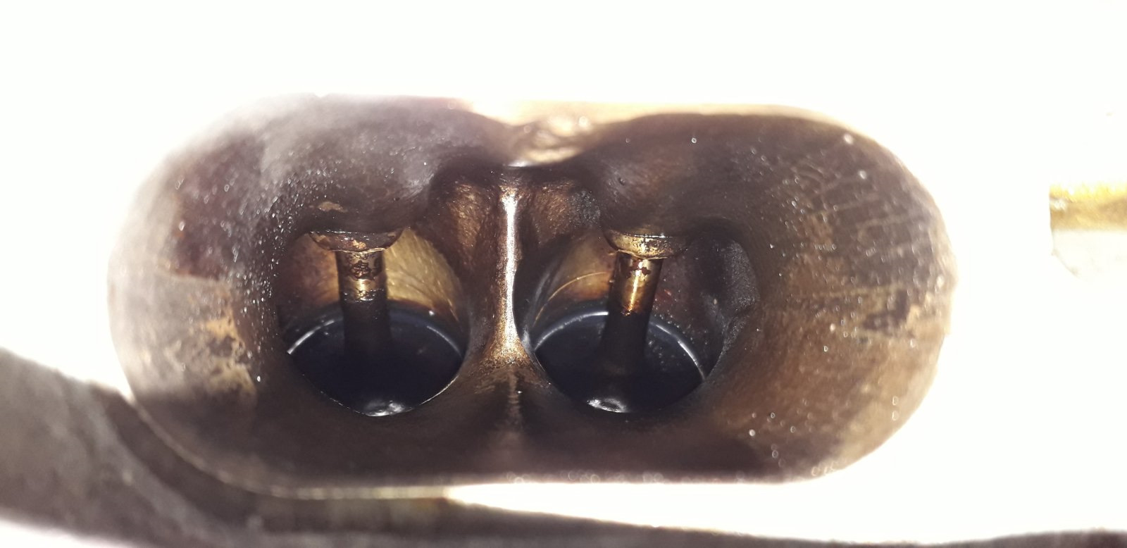

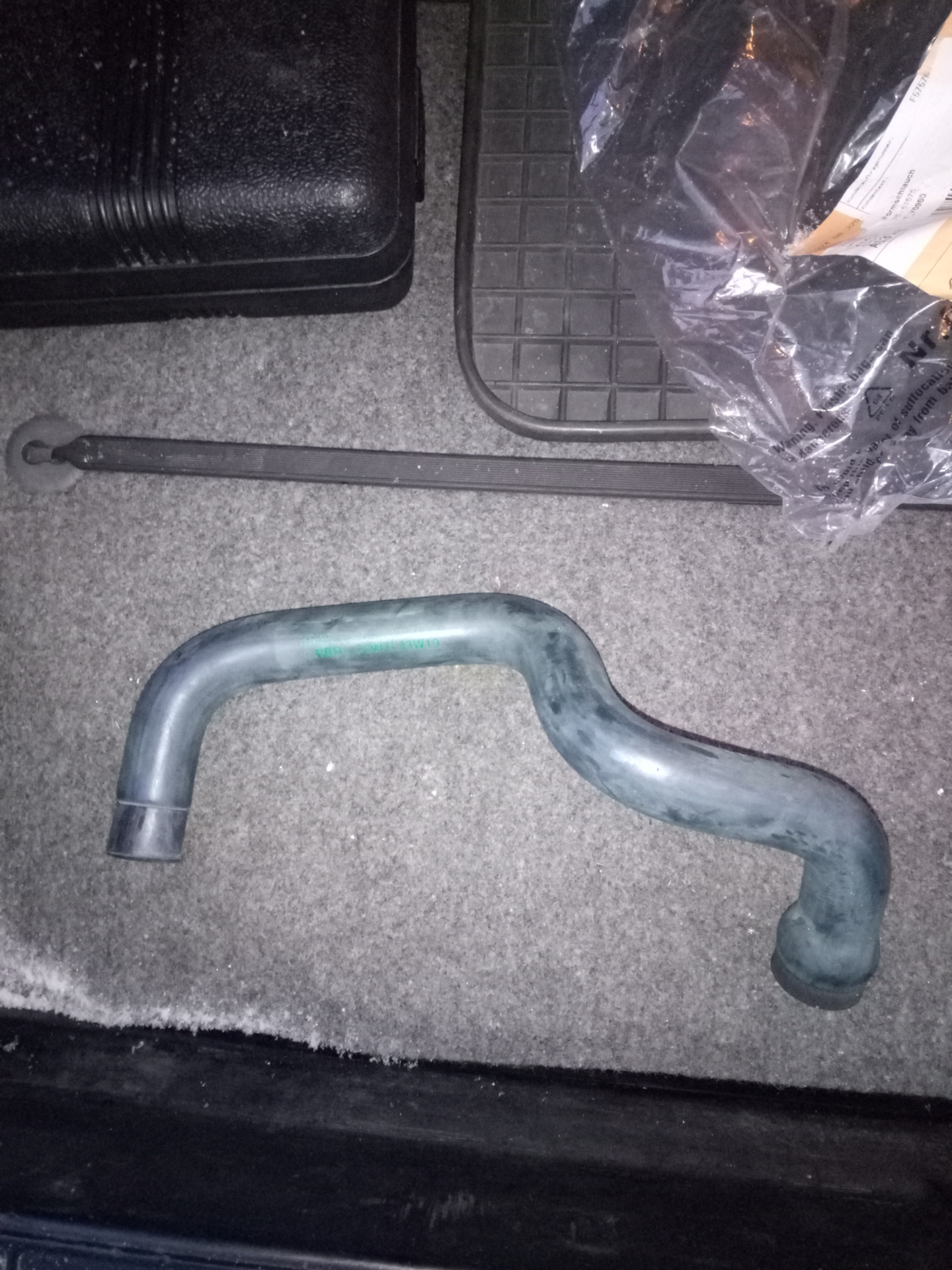

Доброго времени суток всем читателям! Вообщем давно хотел поменять все прокладочки и патрубки что бы двигатель шептал. Не то что бы я сказал что он плохо работал но временами не ровный холостой ход появлялся. Заказал прокладки форсунок, впускного коллектора, дроссельной заслонки и патрубок от клапана холостого хода (честно сказать туда можно и поставить любой шланг по размеру) но колхозить я не люблю и стараюсь максимально быть приближенным оригиналу и оригинальным запчастям. Вот собрал все и собрался с мыслями это дело сделать. Вечер гараж и пиво скрасили данное занятие, все не спеша разобрал, и собрал сложностей никаких не возникло к удивлению ничего не сломал, заодно заменил топливные шланги на форсунки так как они тоже уже были высохшие и потресканные. Все собрал поездил пару дней и все отлично моторчик шепчет. Прокладки брал Виктор Рейнз, на форсунки брал оригинальные, заодно снял клапан холостого хода помыл почистил, поставил новый патрубок, теперь с этим вопрос закрыт, двигаемся дальше, фото ниже смотрим, комментируем, всем пока, до скорого)

У себя тоже хотел как то менять все резинки и уплотнения на впуске, но потом сделал дымогенератор и по итогу поменял только: прокладку дроселя, резинку на патрубке холостого (та часть где он во впускной коллектор входит) и поджал два хомута на шланге на вакуумный усилитель тормозов.
у меня давно уже резинки не менялись, а снималось все много раз, они уже перетянутые все были!
