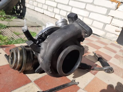

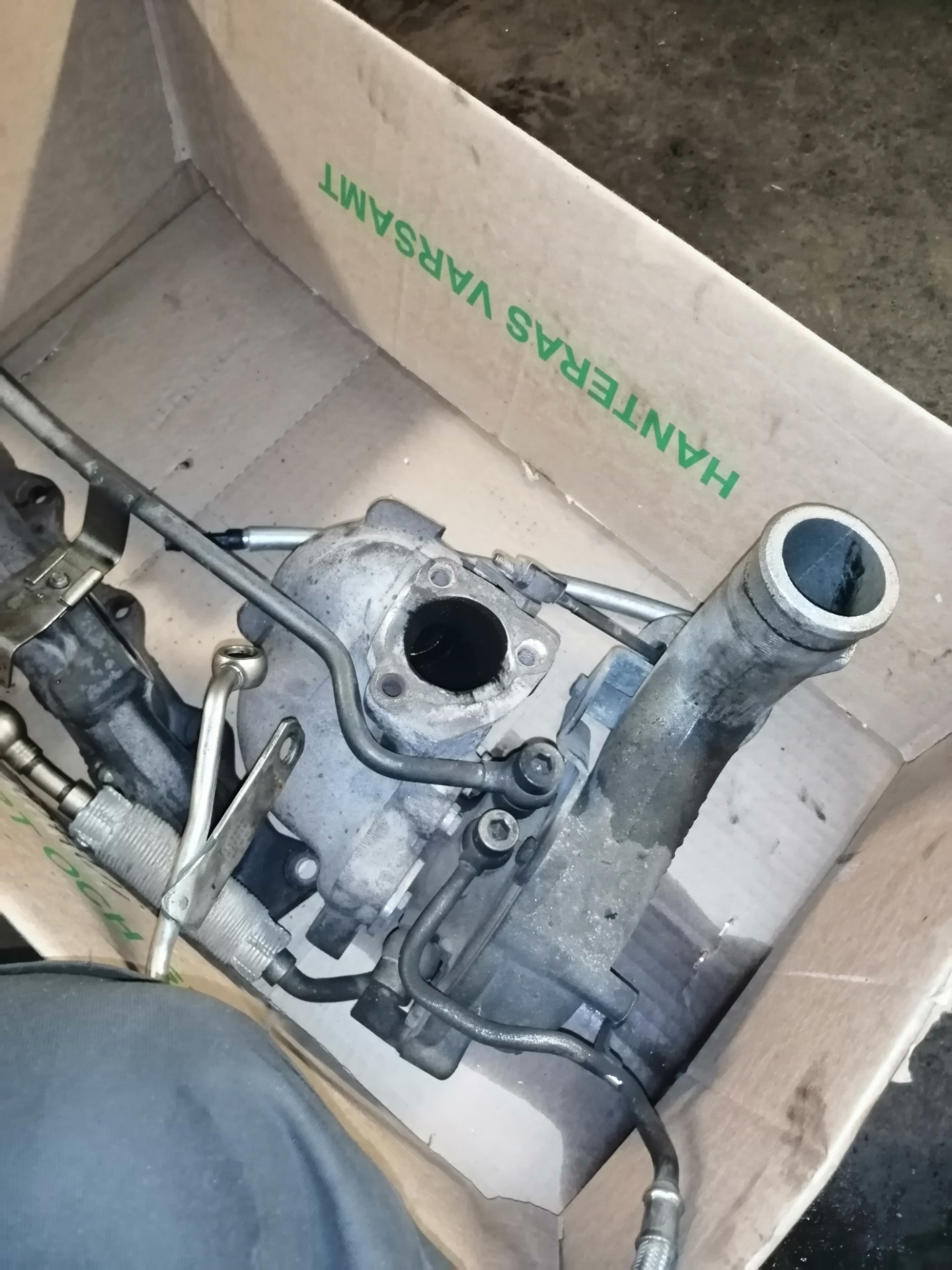

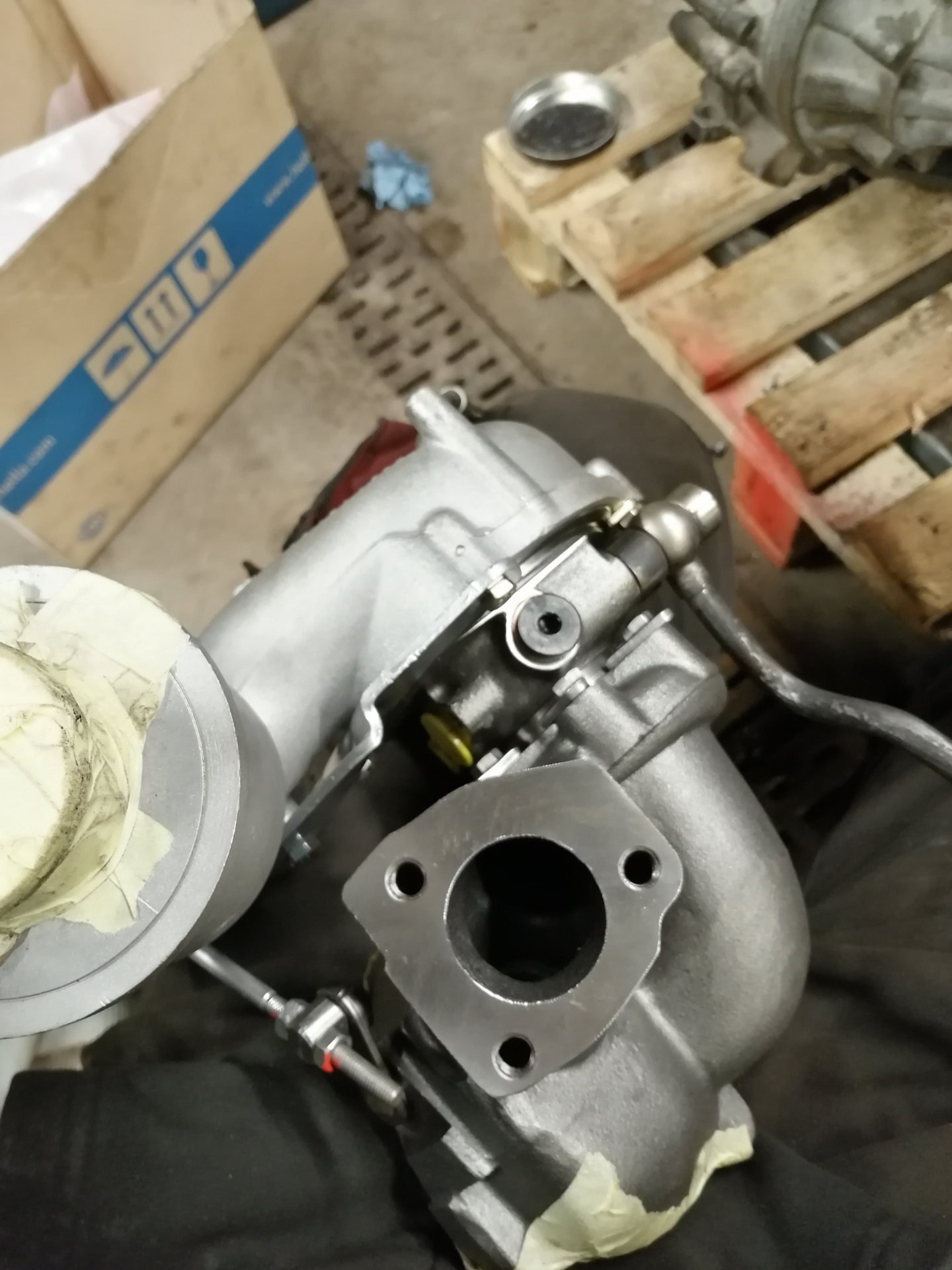

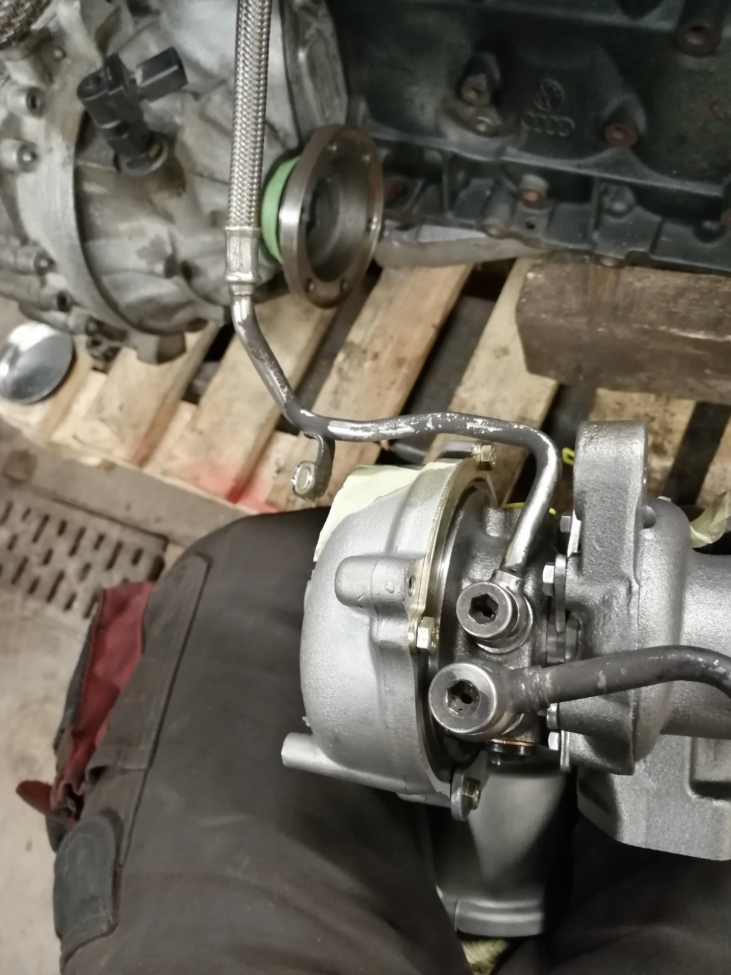

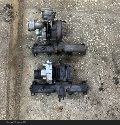

Вопрос к знатокам… Старая турбина была на 110 кв модель не помню… Код имеется ввиду, слышал, что 52 модель так сказать подходит, якобы чтобы поставить нужна трубка на холодную часть впуска и на выход другой шланг, но судя по тому что я вижу ниху… она не подходит просто по креплениям трубок на неё, ощущение будто холодная часть собрана не правильно, типо если на 90 градусов повернуть, то думаю бы встало, а так нет. Турбины никогда не разбирал и не знаю, возможна ли такая ситуация, что её собрали не так… Модель данной турбины к03 052еа503692, код 06а 145 713 d
Комментарии 1
Она китайская чтоль?Картридж сориентирован неправильно, и к горячке, и к холодной части, короче рукожоп собирал.Я бы вернул такое, вряд ли она отбалансирована.
