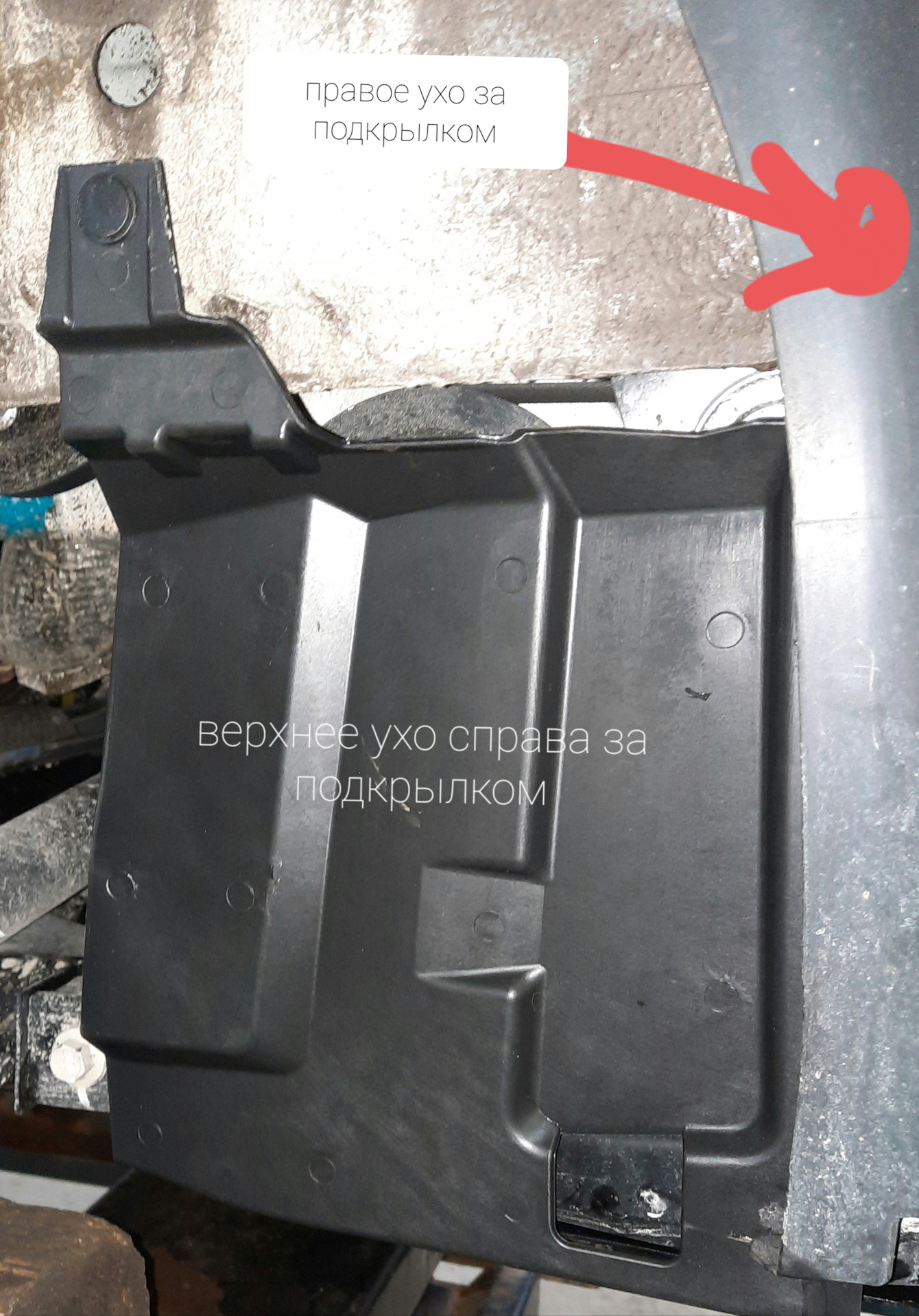

В итоге: защита картера-картер патриот (город Самара)
К ней справа снизу 2 болта плюс сверху в штатное отверстие одна клипса- пластиковая защита ремней грм. Заказать её на принтере было дороже продажной цены.
Слева ничем не закрывал, ибо на двигателе 1, 5, 113 лс мкпп, закрывать там не чего.

Хм, мне пришел пыльник ремня (кронштейн помпы — название в каталоге) с двумя проушинамт крепления вверху 🤔
Это хорошо. Надо попробовать на машине, подойдёт?
Встал, как там и был!
Снизу справа клипса(d6-8), слева резьбовое отверстие м6, вверху две клипсы(d10 вроде)
Отлично!

T151310080
Это правый, защита ремня, по ориг.каталогу.
Левого нет(по каталогу)
Я понял, в принципе на механической кпп левый и не нужен. Там нечего закрывать.
Так и есть
Вот размеры. www.drive2.ru/l/578362358737404791/ Благодарность Vladimirdep
T151310080
В пн-вт должен придти пыльник ремня помпы(ГРМ). Пластик. Ориг.
Сниму размеры

Т15-13100080
Где-то уже писАл номера.
Это справа, нименование "кронштейн помпы", слева нет защиты
