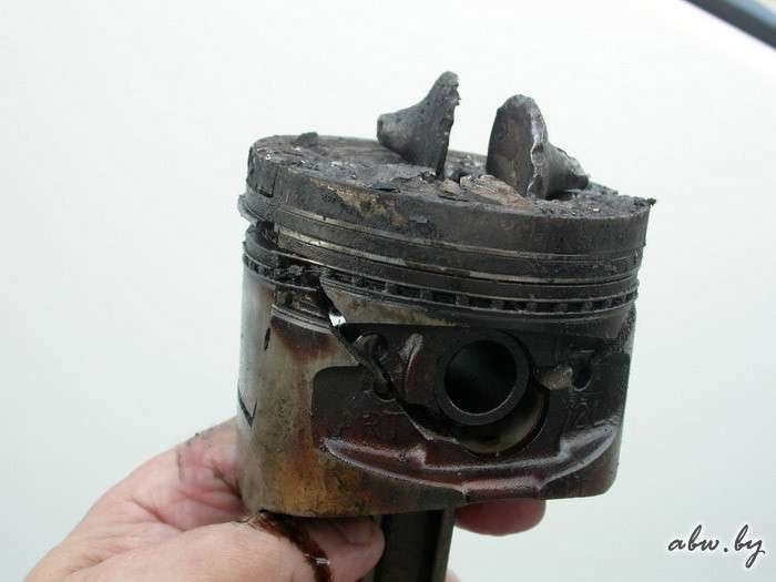

Езжу значит… прохал 5000 км масло темнеет и в очередеое морозное утро по сунробам выезжаю на Боровское шоссе, и
На подъеме в разгон машина с 5й перекл на 3ю (обороты взлетают) и перестаёт ехать. Троит пердит и не едет! Мотор весь в масле. Под капотом всё в масле.
Поездка отменяется и я дотроил до друзей в сервис 3 км приблизительно
Снимаю ГБЦ трещины на всех4х между клапанами.
Хона на цилиндрах нет (зеркало)
На 1м поршне трещина
На 2м дырень
3 и 4 норм
На 2м цилиндре задиры.
Приехали!😕
Неделю в раздумьях как правильно починить мотор. Делать свой или брать контракт.
В итоге заказываю перебраный столб контрактник от соренто в Тольятти.
Про цены в конце напишу.
Ребята оперативно за 2 недели высылают столб в Москву… остаётся перекинуть навесеое и воткнуть мотор.
Всё делаю сам… потихоньку вечерами.
Из кулера вылил 0.5 литра масла.
О! Вот оно!
Вот он и 2 й поржень с дыркой и 1й с трещиной… ГИДРОУДАР!
вопрос почему?
Видимо из за того что кольца и цилиндры были выработаны было повышение К газов, которые продавили турбину, она начала потихоньку гнать масло в интеркулер, и когда в гору при разгоне машина резко дала обороты перекинув с 5й на 3 ю, турбина вплюнула масло из интеркулера прямиком во 2й цилиндр…

Насчёт масла в цилиндр- Это увеличение мощности, а не её падение. Масло в дизельном двигателе играет роль доп.топлива. В пневматическом оружии есть термин- "винтовка дизелит". Появляется в основном после чистки оружия маслом и не протирании насухо. Выстрел получается увеличенной мощности с выделением сизеватого дыма из ствола. Кстати, когда у меня вал турбины лопнул и масло погнало во впускной и выпускной каналы, машина споткнулась и еле ехала не от того что масло попало и в интеркуллер и в цилиндры. а тупо из-за отсутствия воздуха необходимого объёма в воздушно-топливной смеси…
Так вот и получается что "выстрел цвелич. мощности порвал поршень… а с дыркой далеко не поедешь.
Я правильно вас понял?
Мне кажется поршню проще высыпаться в поддон от сломавшегося коромысла(по крайней мере он выглядит мощнее чем тот же палец или коромысло…) В любом случае фото в студию не помешали бы…
GrandBusStarex
Кстати, задиры на стенке цилиндра могли появиться от чего-то "прилетевшего" в цилиндр… Есть фото в инете где это всё припечатывается в поршень.
